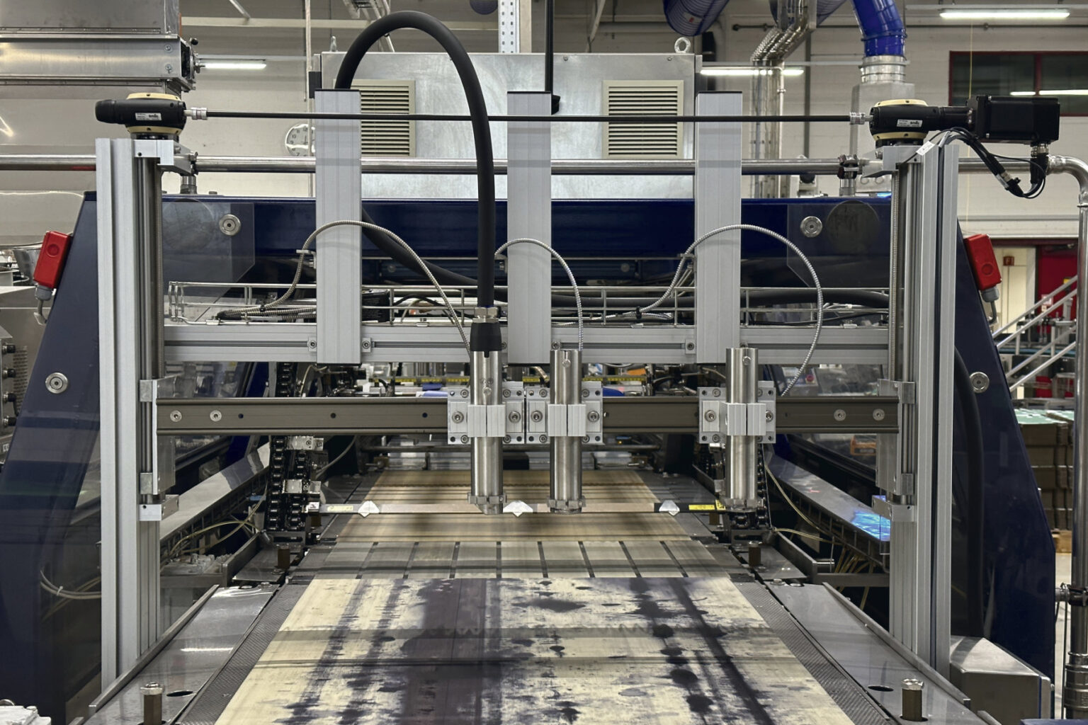

Tri inkjet glave za štampanje datuma sada su precizno postavljene po visini koristeći Apiro reduktor, drylin SLW linearni sistem i motor. (Izvor: igus GmbH)

Programirana su tri nivoa za različite pakete boca – pritiskom na dugme, glave za štampanje se pravilno pozicioniraju. (Izvor: igus GmbH)
Projekat „Automatizacija podešavanja glave štampača za ispis datuma“
„Operateri na stanici za pakovanje su mi se obratili sa zahtevom da pojednostavim proces štampanja datuma,“ kaže Ismail Ibraimi, projektni menadžer za održavanje u Rivelli. Kada se promeni proizvod na stanici za pakovanje, mora se ručno podesiti visina i položaj inkjet štampača za datum pomoću zavrtanja. Ovaj proces može trajati i do sat vremena, u zavisnosti od proizvoda i broja paketa, a promena se često obavlja tri puta dnevno. Tražilo se rešenje za automatizaciju kako bi se proces olakšao zaposlenima i smanjilo vreme potrebno za podešavanje. Rešenje je pronađeno kod kompanije igus Švajcarska, proizvođača kliznih ležajeva i linearne tehnologije bez podmazivanja.
„Nakon što mi je Ismail Ibraimi telefonom opisao problem, otputovao sam u Rotrist sa svojim kolegom Andréom Kirchhoferom kako bih na licu mesta stekao uvid u situaciju. Nakon pregleda postrojenja, predstavili smo različite oblasti naših proizvoda i odmah izneli prve ideje,“ kaže Axel Ebert, menadžer za ključne klijenate u kompaniji igus Švajcarska, dok André Kirchhofer, proizvodni menadžer za niskobudžetnu automatizaciju, dodaje: „Nedugo zatim, izradili smo početni koncept i, zajedno sa projektnim menadžerom, razvili ono što smatram savršenim rešenjem.“
Prostor je bio ograničen – ali to nije bio problem za igus rešenje sa Apiro reduktorima. (Izvor: igus GmbH)
drylin: linearna vođica bez podmazivanja u kombinaciji sa Apiro sistemom
Ovo rešenje se sastoji od dva drylin SLW modula sa navojnim vretenom koja ne zahtevaju podmazivanja, svaki od njih je povezan sa Apiro reduktorom. „Uz pomoć Apiro reduktora možemo da ostvarimo čvrstu vezu između dva drylin modula sa navojnim vretenom i tako obezbedimo sinhronizovano paralelno podešavanje obe ose,“ objašnjava Kirchhofer prednosti ovog sistema. Rešenje je dopunjeno motorizovanim pogonom u kombinaciji sa kontrolnim sistemom D1 dryve, koji je interno razvijen u kompaniji igus. Zahvaljujući jednostavnosti upotrebe kontrolnog sistema, postavljanje celokupnog sistema je završeno u vrlo kratkom roku.
„Programirali smo tri pozicije: jednu za pakovanja od 0,2 litra, jednu za 0,5 litara i jednu za 1 litar. Sve što operater sada treba da uradi jeste da odabere program, pritisne dugme, i sistem automatski podešava štampače na željenu visinu i položaj. Sada nam za promenu datuma na proizvodima treba manje od jednog minuta, dok je ranije za to bilo potrebno i do sat vremena,“ kaže Ibraimi, vidno zadovoljan, „a sistem je pouzdan, bez potrebe za održavanjem i podmazivanjem.“
