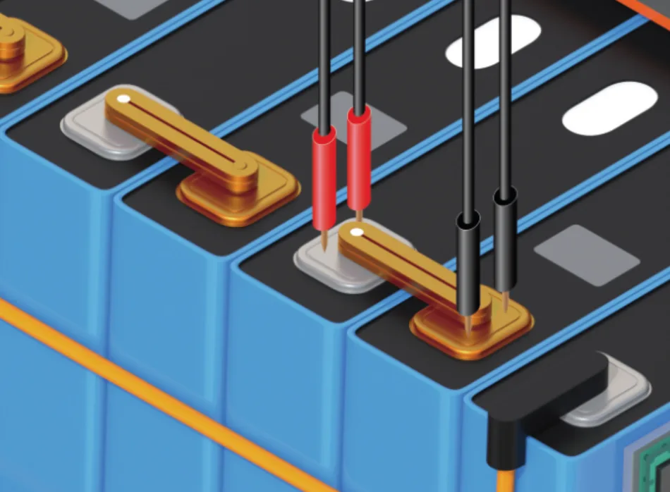

Automatsko merenje super-niskog otpora zavarenih spojeva sa tačnošću, bezbednošću i velikom brzinom postignuto je Hioki sistemom. Kompanija X je izgradila sistem sposoban za automatsko merenje super-niskog otpora: tačno, bezbedno i brzo u procesu inspekcije zavarivanja sabirnica baterije ugradnjom merača otpora RM3545 u tester leteće sonde FA1240-61. U merenju zavarenih spojeva sabirnica, razlika od samo 1 mm u pozicijama na kojima sonde vrše merenja može prouzrokovati promenu izmerenih vrednosti za desetinu mikrooma. Na ovaj način, preciznost pozicioniranja je kritična, a Hioki-jeva napredna tehnologija sondiranja omogućava automatsko, precizno merenje otpora.
Provera zavarenih spojeva sabirnica baterijskih paketa: FA1240-61
