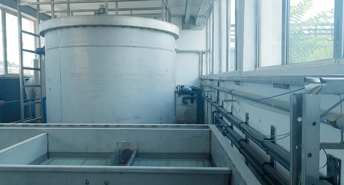

Voda je izvor života, našim odnosom prema ovom prirodnom resursu zavisiće sveopšti opstanak cele planete Zemlje. Upotrebom u domaćinstvu i industriji njoj se menjaju fizičke, hemijske i biološke karakteristike, čime ona postaje otpadna voda. Naša je obaveza da vodni resurs uzmemo u zaštitu i da time naše prirodno bogatsvo nakon korišćenja prečistimo i vratimo nazad majci prirodi u obliku koji neće narušiti biocenozu. Poseban oblast je prečišćavanje industrijskih otpadnih voda nastalih u različitim tehnološkim procesima. Jedan od takvih izazova je projekat koji je uspešno izveden, je rekonstrukcija postrojenja za prečišćvanje tehnoloških otpadnih voda iz procesa priozvodnje i reciklaže akumulatora u fabrici TAB MAK, mesto Probištip u Severnoj Makedoniji.
Poreklo i sastav otpadne vode: iz procesa proizvodnje i reciklaže akumulatora, veoma nizak pH (1,2-1,4), visoke koncentracje teških metala i drugih hemikalija (olovo – Pb, kadmijum – Cd, gvožđe – Fe, PbO2, PbSO4, kalaj – Sn, antimon – Sb, sumporna kiselina, sulfati, hidroksidi, niske vrednosti rastvorenog kiseonika, i dr.)
Količine otpadne vode: 700 m3/dan, 30 m3/h.
Granične vrednosti za ispuštanje u prirodni recepijent izuzetno niske: kadmijum – 0,1 mg/l, olovo – 0,5 mg/l, gvožđe – 2 mg/l, sulfati – 250 mg/l, suspendovane materije – 35 mg/l, BPK5 – 25 mg/l, HPK – 125 mg/l,itd…
Nosilac projekta je Tehnikum Tehnologije, čije zadatak bio da isporuči tehnološko rešenje u skladu sa BAT standardima (“najbolje dostupne tehnologije”), i isporuči opremu, koja će da obezbedi kvalitet prečišćene vode za ispuštanje u prirodni recepijent.
Zbog količina otpadnih voda i njene specifičnosti, kao kontinualnog režima rada, celo postrojenje se sastoji iz tri “linije”:
  • Linija vode se sastoji od: sistema za egalizaciju – sakupljanje i ujednačavanja sastava OV, dvostepene neutralizacije – sa sistemima za mešanje i regulacijom pH, reaktora za koagulaciju, flokulatora, lamelarnog taložnika visokog stepena efikasnosti, na kome se dolazi do bistrenja nadmuljne vode, konačne kontrole pre ispuštanja prečišćene vode.
  • Linija dehidracije sedimentnog mulja se sastoji od sistema za pripremu mulja, i komorne filter prese, gde se dobija “filter kolača” koji se šalje na dalje zbrinjavanje.
  • Linija pripreme i doziranja hemikalija: priprema i doziranje hemikalija za podešavanje pH, priprema i doziranje poliektrolita, doziranje rastvora.
Kompletna tehnologija i oprema je naš “knowhow”. Opremu smo konstruisali i proizveli u skladu sa zahtevima tehnologije, od antkorozivnih materijala kao što su hromirani čelici, HDPP, HDPE, i dr.
Poseban izazov je bio na koji način povećati efikasnost taloženja za protok od 30 m3/h, jer je postajalo ograničenje u prostoru u koji je trebalo smestiti opremu. Konstruisali smo lamaralni taložnik koji zauzima malo prostora , a sa povećanom površinom taloženja.
Najveći izazov na ovom projektu je bio taj što se regulacija doziranja hemikalija za neutralizaciju, anjonskih i katjonskih polielektrolita, koagulanata i drugih, radi u “on line” režimu, jer se određeni teški metali mogu otkloniti u veoma “uskim” granicama pH vrednosti.

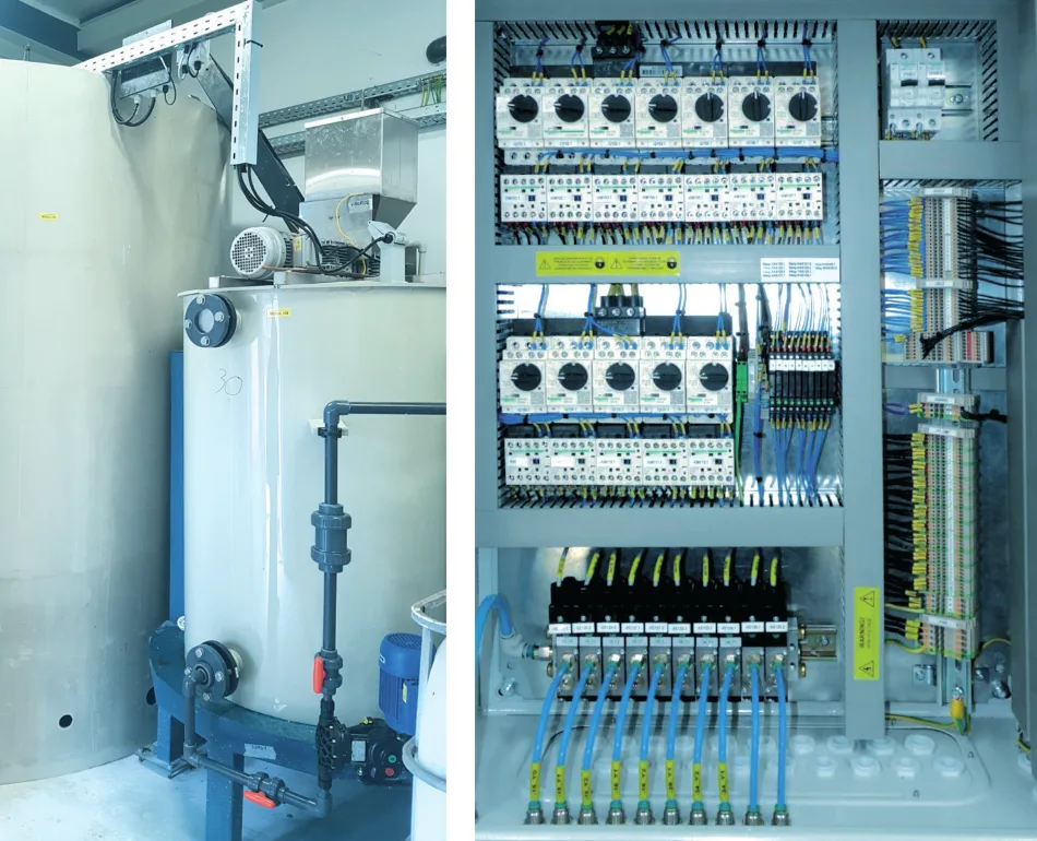

Ugrađena automatika kontroliše procesne parametre od egalizacionih bazena i rezervoara za prihvat i neutralizaciju otpadnih voda iz pogona za proizvodnju i reciklažu olovnih akumulatora, pa sve do preliva u recipijent. Kao osnova za upravljanje iskorišćen je PLC, sa odgovarajućim interfejsima komunikacionih protokola. Operacionim panelima u nadzornim stanicama raspoređenih na više lokacija kontroliše se proces upravljanja celog postrojenja.
PLC prihvata analogne i digitalne signale iz polja. Analogni signali reprezentuju vrednosti izmerenih procesnih veličina kao što su: nivo, protok, pH vrednosti i pritisak. Krajnje-granične vrednosti nivoa, statusi aktuatora, stanja graničnih mikroprekidača, presostata, sigurnosne zaštite kao i statusi elektro opreme u ormanu prenose se kao digitalni signali. Na osnovu programa i PID regulatora, PLC vrši regulaciju po merno regulacionim krugovima.
U slučaju prekoračenja željenih, a na osnovu izmerenih vrednosti generišu se alarmi upozorenja i kritični alarmi. Kritični alarmi dovode postrojenje u bezbedno isključeno stanje blokirajući isporuku otpadne vode u slučaju da definisani procesni uslovi nisu ispunjeni.
Sve pojave se beleže kako bi korisniku nakon analize pružile mogućnost razrešenja razloga otkaza ili varijacija u regulaciji izvan dozvoljene zone tolerancije. Na panelima su korisnicima dodeljeni različiti nivoi pristupa, kako bi se izvršila selekcija nivoa pristupa u skladu sa njihovom odgovornošću i kompetencijom.
