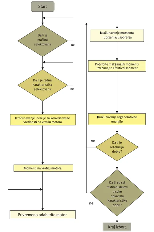

Pravilan izbor servo motora za aplikaciju je od vitalnog značaja kako sa tehničke, tako i sa ekonomske strane. Na algoritamskom dijagramu ispod dati su koraci koje je potrebno učiniti prilikom izbora adekvatnog servo motora.
Dijagram za izbor servo motora
illustration: ICM Electronics

Koraci prilikom izbora servo motora
U taksativnom prikazu dali smo obrazloženje i opis svakog od koraka uz napomenu koju formulu treba koristiti u proračunima u nekom koraku.
  • Korak 1
    • Odrediti veličinu, masu, koeficijent trenja, eksterne sile svih pomerajućih delova koji utiču na rotaciju servo motora
  • Korak 2 – potrebna formula radne karakteristike
    • Odrediti radnu karakteristiku (relaciju između vremena i brzine) svakog dela koji mora biti kontrolisan
    • Konvertujte radnu karakteristiku svakog kontrolisanog elementa na radnu karakeristiku vratila motora
  • Korak 3 – potrebne formule inercije
    • Elementi mašine mogu biti odvojeni tako da inercija može biti izračunata za svaki deo koji se pomera servomotorom.
    • Izračunatjte inerciju svakog elementa kako bi izračunali ukupnu inerciju na vratilu motora.
  • Korak 4 – potrebne formule momenta tereta
    • Izračunavanje momenta trenja
    • Izračunavanje frikcione sile za svaki element gde je potrebno i konvertovanje u frikcioni moment na vratilu motora. Izračunavanje eksternog momenta.
    • Izračunavanje eksterne sile za svaki element gde je potrebno i konvertovanje u eksterni moment na vratilu motora. Izračunavanje ukupnog momenta opterećenja na vratilu motora.
  • Korak 5
    • Privremeni odabir motora na osnovu konstantovanog momenta inercije na vratilu motora, momenta trenja, eksternog momenat i broja obrtaja motora.
  • Korak 6 – potrebne formule momenta ubrzanja/usporenja
    • Izračunavanje momenta ubrzanja/usporenja iz inercije opterećenja ili radne karakteristike
  • Korak 7 – potrebne formule za izračunavanje maksimalnog i efektivnog momenta
    • Izračunavanje momenta za svaki deo radne karakteristike iz momenta trenja, eksternog momenta i momenta ubrzanja/usporenja.
    • Potvrđivanje da je maksimalna vrednost momenat svakog dela radne karakteristike maksimalni trenutni moment) manji od maksimalnog trenutnog momenta motora.
    • Izračunavanje efektivnog momenta za radni deo karakteristike i potvrđivanje da je manji od nominalnog momenta motora.
  • Korak 8 – potrebno konsultovati priručnik za svaki proizvod za kalkulisanje regenerativne snage
    • Izračunavanje regenerativne energije svih rotirajućih delova.
  • Korak 9 – potrebna formule za tačno pozicioniranje
    • Povera da li broj impulsa enkodera zadovoljava specificiranu rezoluciju sistema.
  • Korak 10 – potrebna tabela inercije tereta data u nastavku
    • Povera da li kalkulacija zadovoljava privremeno izabrani motor. Ukoliko ne zadovoljava, poromena privremeno izabranog motora i ponovno preračunavanje.
U taksativnom prikazu date su naznake za izračunavanje iz Koraka 10, tj. pri proveri da li kalkulacija zadovoljava.
  • Inercija tereta ≤ Inercija motora x Primenjen odnos inercije
  • Efektivni moment < Nominalni momet motora
    • Omogućiti marginu od oko 20%
  • Maksimalni trenutni moment < Maksimalni trenutni moment motora
    • Omogućiti marginu o oko 20%
    • Za maksimalni trenutni moment motora koristite vrednosti kombinovane sa drajverom i motorom
  • Maksimalna brzina obrtanja ≤ Nominalna brzina iobrtanja motora
    • Pokušajte da dobijete brzinu obrtanja što je više moguće bliže nominalnoj brzini motora kako bi povećali radnu efikasnost motora.
    • Pogledajte formule za linijsku brzinu motora i rotacionu brzinu motora
  • Regenerativna energija ≤ Regenerativna energija absorbcije motora
    • Kada je regenerativna energija velika povežite regenerativni absorpcioni otpornik kako bi povećali absorpcionu sposobnost drajva
  • Rezolucija enkodera
    • Obezbedite da rezolucija enkodera zadovoljava specifikacije sistema
  • Karakteristika pozicionera
    • Proverite da li Pulse Frequency ne prokoračuje Maximum Response Frequency ili Maximum Command Frequency pozicionera.
  • Radni uslovi
    • Obezbedite da vrednost ambijenatlne temperature, vlažnosti, radne atmosfere, udara i vibracija budu u granicama specificiranim za proizvod.
