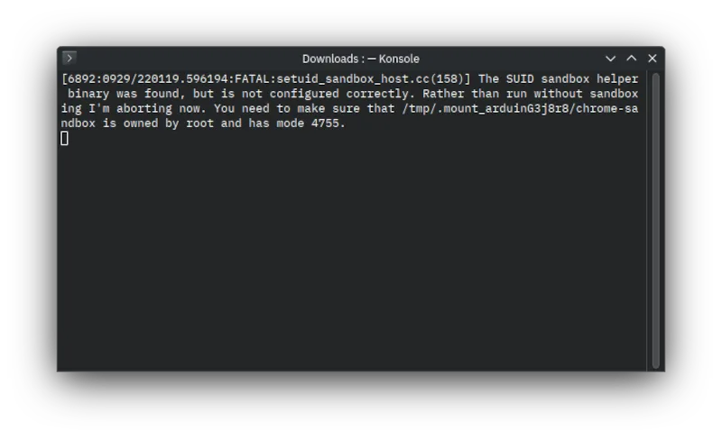

Ovu komandu zadajete u komandnoj liniji, samo se pre toga obavezno locirate u direktorijum u kome se nalazi preuzeti Arduino IDE 2 fajl. U trenutku pisanja ovog uputstva zvanična verzija je bila 2.3.6, pa je i ime fajla sa time u skladu. Ako sada pokušate da pokrenete aplikaciju, ona se neće startovati. Pozovite je iz komandne linije i videćete razlog.
Arduino IDE 2 se u potpunosti oslanja na Chromium endžin budući da je u pitanju Electron aplikacija. Electron frejmvork inače kombinuje Chromium endžin i Node.js. Sve ovo vas sigurno podseća na poznate probleme sa Chromium brauzerom i –no-sandbox opcijom kod mnogih desktop okruženja – posebno u mejkerskom svetu omiljenog xfce.
Da bi rešili ovaj „problem“ možemo potpuno isključiti AppArmour, ali time gubimo zaštitu zbog koje je on i osmišljen. Bolji način je onaj regularan, a to je podešavanje AppArmour-a, tj. registracija Arduino IDE 2 i time omogućavanje njegovog izvršavanja.

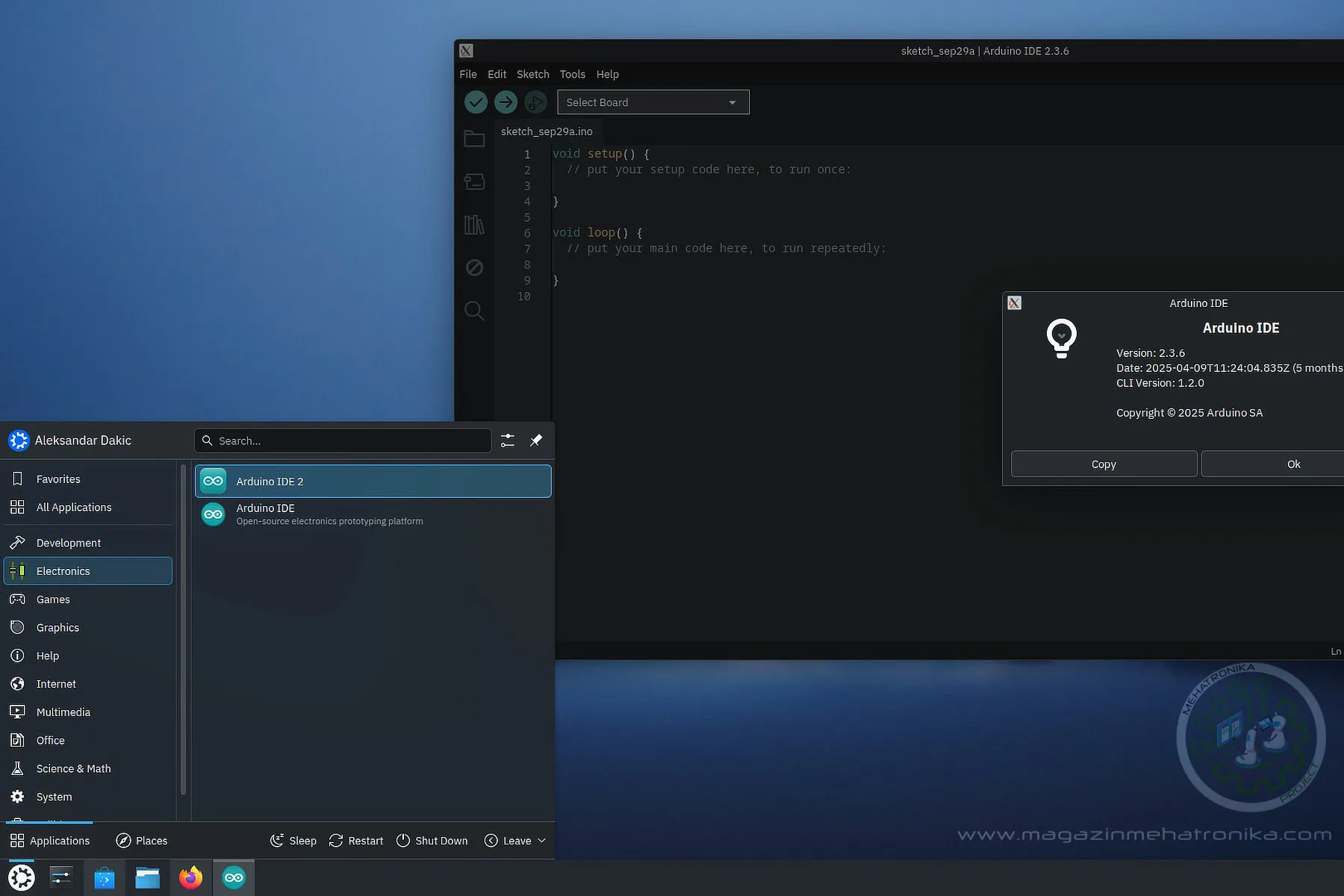

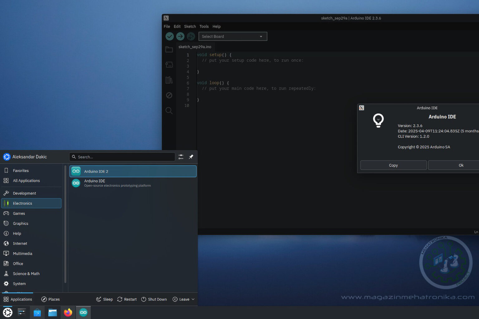

Sada možete startovati Arduino IDE 2 jednostavnim zadavanjem komande arduino u komandnoj liniji.
Startovanje Arduino IDE 2 iz Application Launcher menija

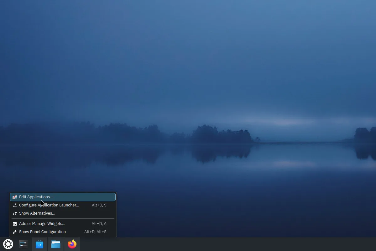

Međutim, praktičnije je da Arduino IDE 2 startujete iz Application Launcher-a, pa ćemo mi dati primer za KDE desktop okruženje u Kubuntu 25.04. Prvo desnim dugmetom miša klikom iznad bele okrugle ikone Launcher-a pozovite meni i u njemu izaberite Edit Application.

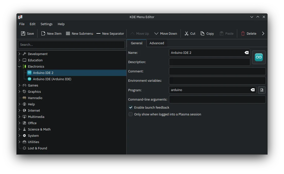

Otvoriće se KDE Menu Editor i sve što treba da uradite je da kreirate novu stavku (New Item) u željenom podmeniju. Mi smo je kreirali u Electronics podmeniju, nazvali je Arduino IDE 2 i zadali da se poziva komandom arduino – što je ime fajla u direktorijumu koji se nalazi u PATH-u (/usr/local/bin/, pa se može pokrenuti samo pozivanjem imena.
Ono što će vam sigurno nedostajati je zelena ikonica Arduino IDE 2, koja se razlikuje oblikom od one kod prve verzije Arduino IDE. Možete odabrati bilo koju ikonicu, ali ako baš želite ovu, potražite je u odzipovanom arduino-ide_2.3.6_Linux_64bit.zip. Verovatno ste primetili prilikom preuzimanja AppImage-a da je postojala i opcija preuzimanja zip fajla. Kada ga budete raspakovali, ikonica se nalazi u arduino-ide_2.3.6_Linux_64bit/resources/app/lib/frontend/ direktorijumu. Ime fajla u verziji 2.3.6 koju smo mi preuzeli je e1f37bb1fd5c02b876f8..png.
