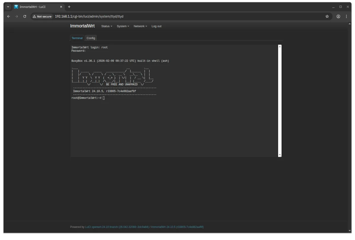

Da bi proverili ili podesili mod prvi paket koji preporučujemo da instalirate je luci-app-ttyd. On će dodati command-line terminal koji sada možete pokreniti iz menija System/Terminal. Ovo će nam omogućiti i lakšu instalaciju potrebnog softvera, ali i upravljanje AT komandama.
Terminal on ImmortalWRT

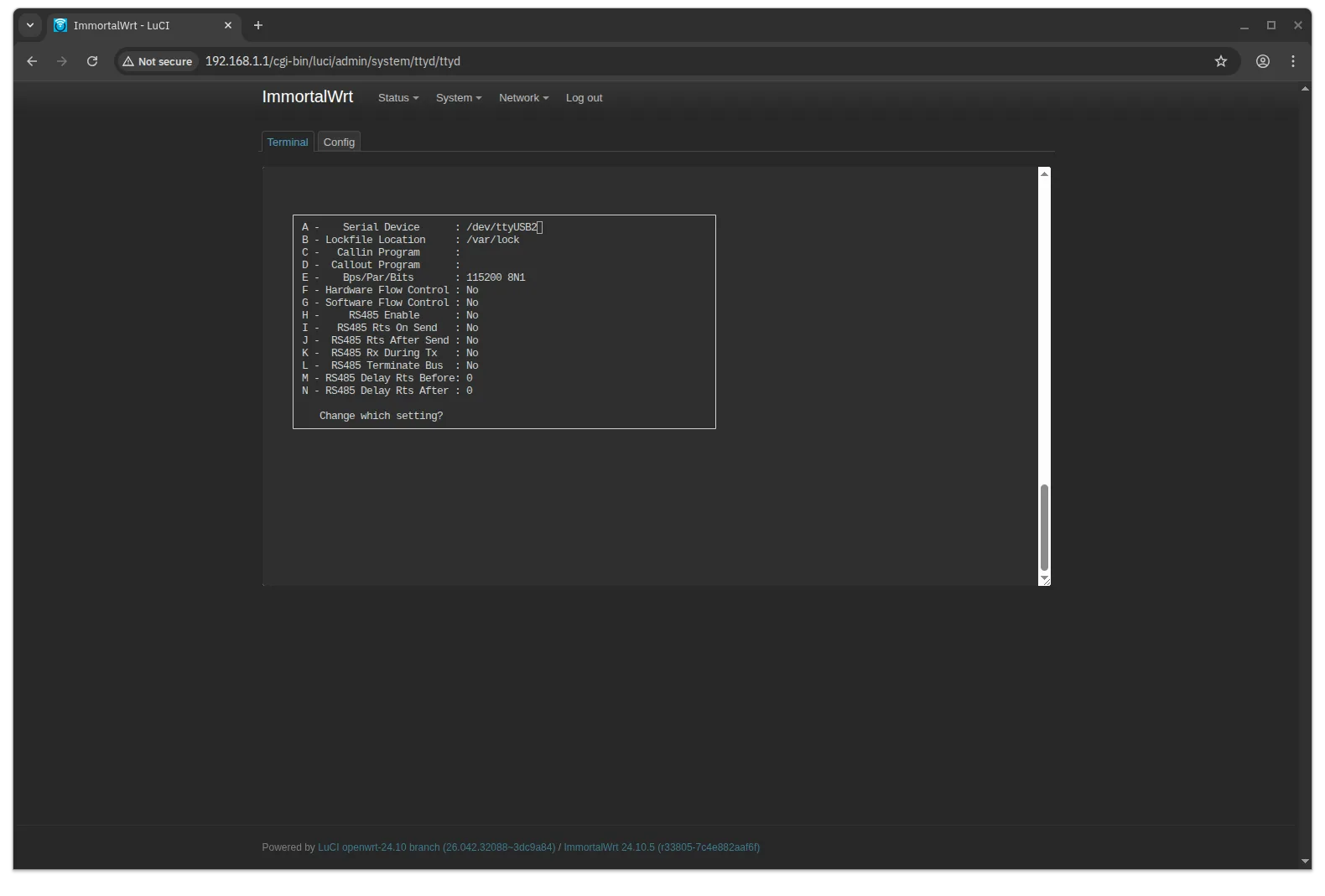

picocom je manji i nije ga potrebno pre upotrebe podesiti kao minicom, koga pak moramo prvo pozvati komadom minicom -s, pa onda podesiti parametre konekcije sa modemom, što se ovde svodi samo na promenu A – Serial Device.

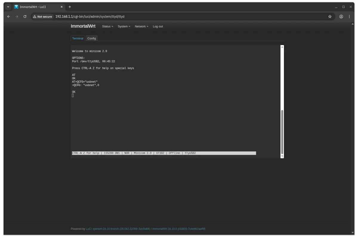

Ukoliko je na vašem hardveru problem prostor za smeštanje softvera ili jednostavno ne želite ništa više od zadavanja AT komandi, sasvim je logično da koristite picocom, pa otkucajte u terminalu:
root@ImmortalWrt:~# picocom /dev/ttyUSB2
/dev/ttyUSB2 je najčešće mesto gde se naš Quectel EC25-EUX povezuje sa BPi R2-pro, međutim odgovor na ovu našu komadu će biti „loš“. Modem nije pronađen na toj lokaciji. To je razumljivo, jer je za „instalaciju“ modema potrebno instalirati dodatni softver. Ali koji ćemo staviti zavisi od moda u kome se naš modul fabrički nalazi. I to nam je sada vrzino kolo. Mi znamo za naš model da je u QMI modu pa ćemo instalirati:
root@OpenWrt:~# opkg install kmod-usb-net-qmi-wwan uqmi luci-proto-qmi kmod-usb-serial-option

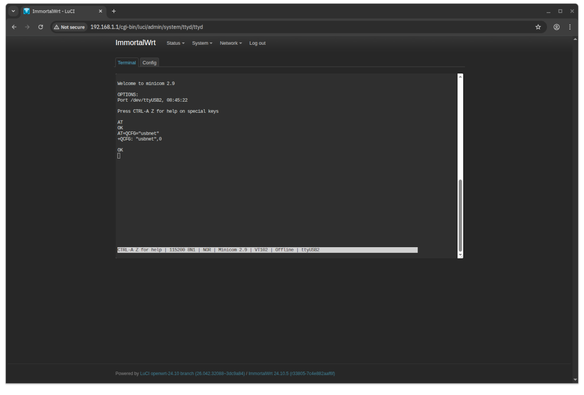

Nakon reseta i pokretanja komunikacinog programa, dobićemo potvrdu da je naš modem u QMI modu – vidimo to iz odgovora na AT+QCFG=“usbnet“ komandu, u kome se pojavljuje 0.

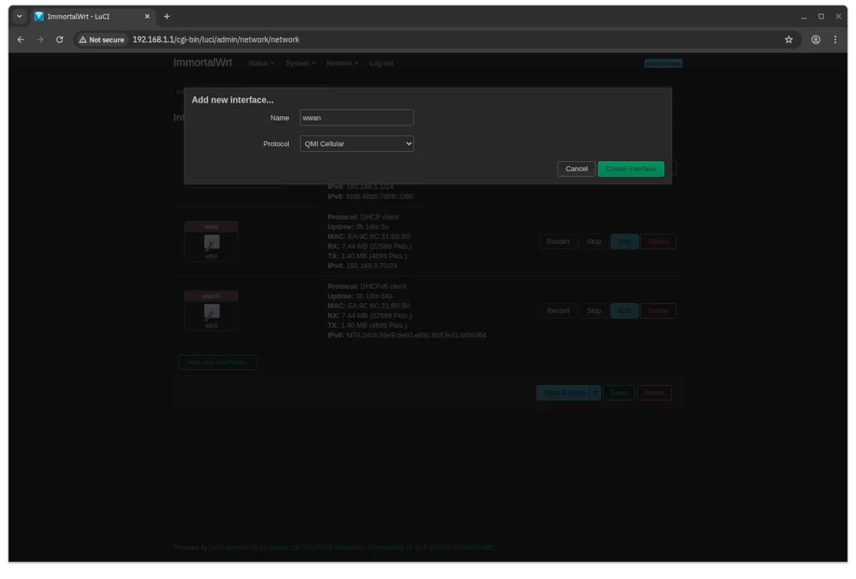

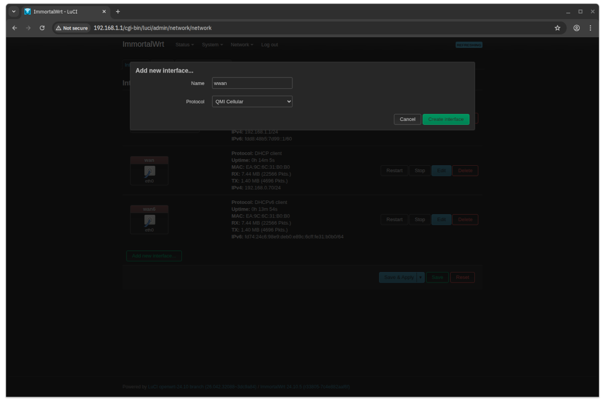

Potrebno je sada da podesimo modem, odnosno njegov interfejs kako bi se povezao na neku od lokalnih mreža. Pokrenemo Network/Interfaces i kreiramo novi interfejs sa QMI Cellular protokolom dajući mu ime po izboru.

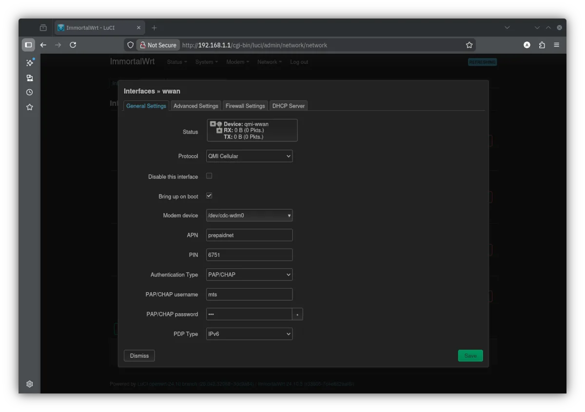

Drugi korak ovog postupka je unos kredencijala: APN, user name i password za pristup mreži. Svaki provajder mobilne telefonije ima svoje parametre, nekada i u zavisnosti od tipa ugovora koji zasnivate, kako je kod mts-a u Srbiji, a opet mnogi provajderi parametre ostavljaju na inicijalnim vrednostima, kao A1 recimo, gde su parametri: internet, internet i internet za ova tri parametra. Za dodatne detalje o podešavanju savetujemo da dobro proučite zvaničnu OpenWRT stranicu.

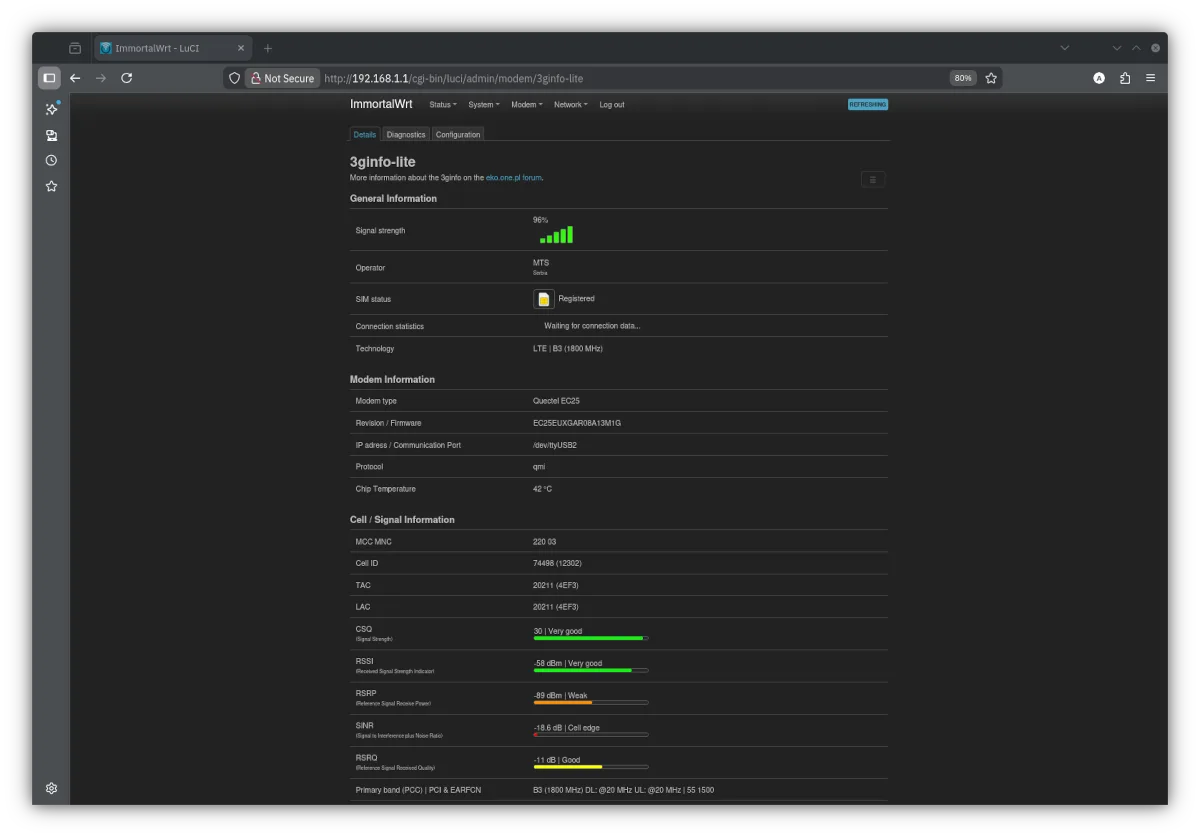

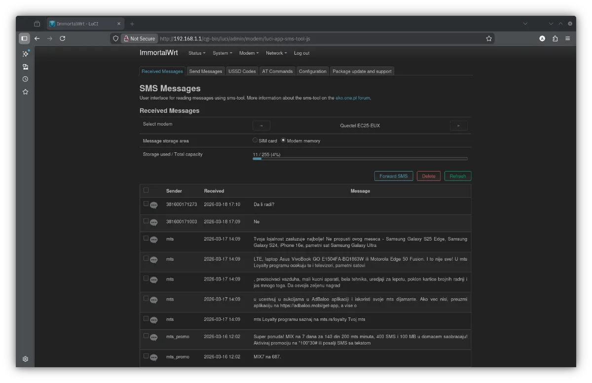

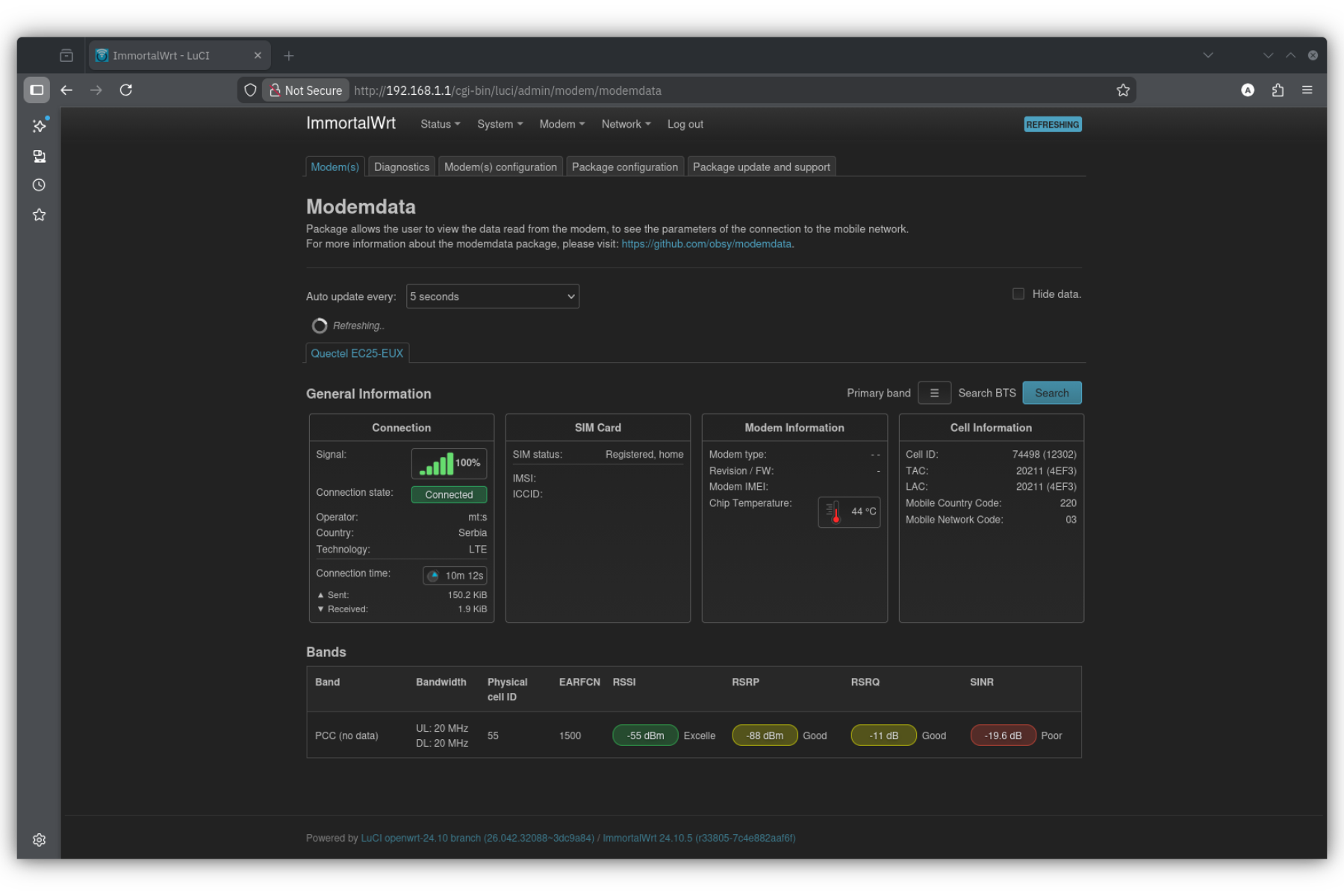

Uputstvo za instalaciju njegovih Modem-extras dodataka za OpenWRT, a time i ImmortalWRT je dato na njegovoj stranici, sa tim da preporučujemo manuelnu instalaciju – korak po korak. 3ginfo-lite i Modemdata su nam se na prvu „loptu“ dopali, kao odlični vizuelizatori stanja modema. Softverska ekstenzija SMS Messages vam čak omogućava i slanje i primanje SMS poruka.
