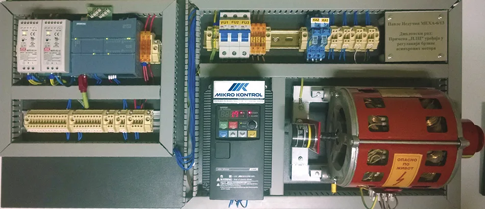

Prvo što je bilo potrebno odraditi jeste izbor hardverskih komponenti. Neke komponente su već postojale u školi, a neke su naknadno nabavljene.  Glavne komponente hardverskog dela (motor, frekventni regulator i inkrementalni enkoder) izabrane za ovaj rad su:
– Inkrementalni enkoder: OMRON E6B2-CWZ5B
– Frekventni regulator: OMRON JX4004
– Trofazni asinhroni motor: MAV-16 450VA
Inkrementalni enkoder je trokanalni sa 1000 zareza po kanalu što omogućava vrlo preciznu regulaciju pozicije/brzine motora. Frekventni regulator je izabran na taj način da podržava više vidova upravljanja i na taj način omogućava studentima dalje usavršavanje u oblasti industrijske automatike – upravljanja motorima. I na kraju, trofazni asinhroni motor je izabran tako da ima veliki broj pari polova radi vidljivijih karakteristika upravljanja i testiranja.
Nakon postavljanja ovih komponenti na noseću ploču, izvršeno je povezivanje sa ostalim komponentama i zaštitama (osigurači, releji, kleme) po šemi datoj na slici (Slika 1).
Finalno, hardverski deo rada izgleda kao na slici iznad i u potpunosti je kompatibilan sa test pločama koje se nalaze u laboratoriji za automatiku i na kojima se nalazi SIEMENS 1214C DC/DC/DC programabilni logički kontroler.
