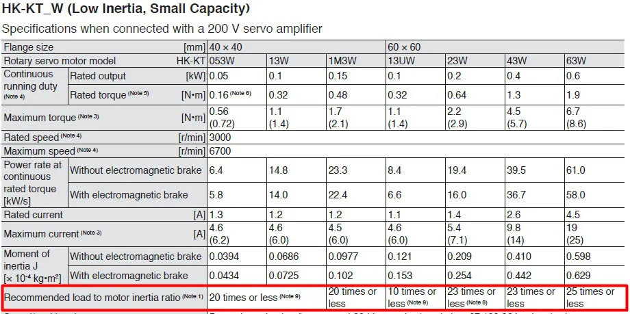

Međutim, kod pozicioniranja situacija je potpuno drugačija, jer – kao što je pomenuto na početku – moramo uzeti u obzir i moment inercije opterećenja. Za prvi motor on iznosi 0,17 kgm², a za drugi 0,35 kgm². Preporučeni odnos momenta inercije opterećenja prema momentu inercije motora u oba slučaja iznosi 50 ili manje. Lako je izračunati da je za manji motor maksimalni moment inercije opterećenja 8,5 kgm², a za veći motor – 17,5 kgm². Otuda potreba za većim motorom u drugom slučaju, kao i zajednička potreba za motorima sa tako velikim obrtnim momentom (nominalni obrtni moment i moment inercije rastu sa povećanjem snage motora).
Svaki odgovorni proizvođač servo pogona daje vrednost odnosa neuravnoteženosti (ili parametra lambda, jer su to nazivi koji se koriste naizmenično) za informaciju kupca.
Zašto je to važno? Zato što će, ako se prekorače preporučene vrednosti, biti nemoguće pravilno podešavanje servo pogona.

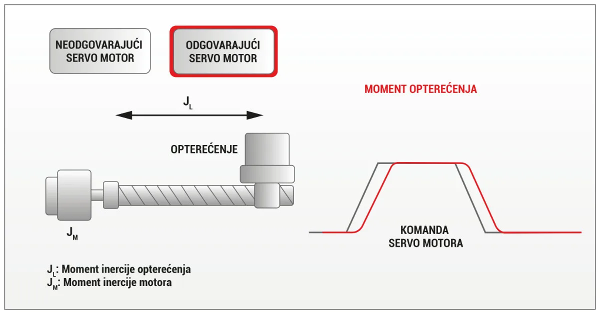

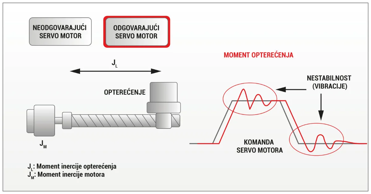

Pogledajmo sliku pored i analizirajmo odgovore sistema u zavisnosti od vrednosti odnosa neuravnoteženosti.
Lako je primetiti da zbog prevelike inercije opterećenja kontrolna petlja nije u stanju da pravilno upravlja položajem osovine motora – što dovodi do nestabilnosti (vibracija) momenta prenapona (razlike između zadate i postignute vrednosti) položaja.
photo: Mitsubishi Electric
U slučaju održavanja odgovarajuće vrednosti parametra lambda, odgovor će biti sličan onom sa slike pored.

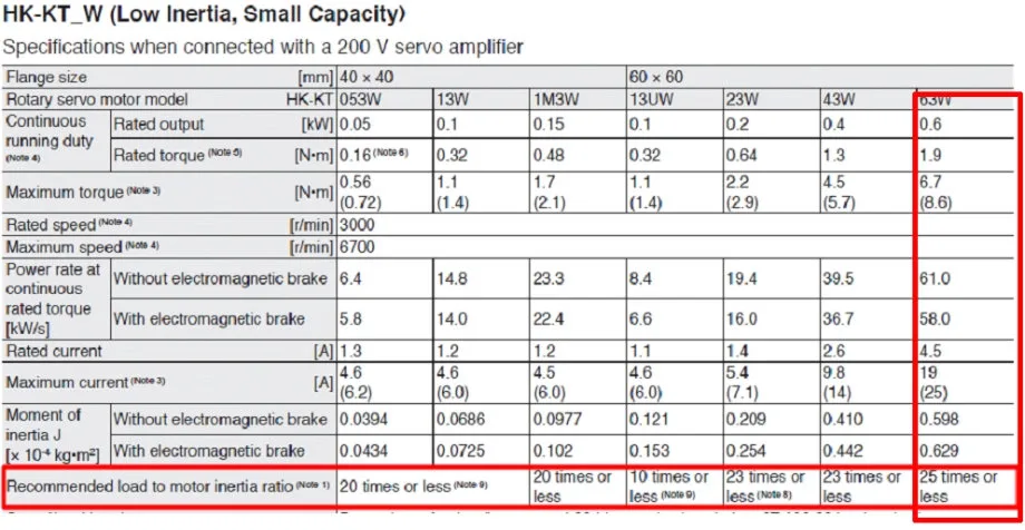

Efekat? Pre primene reduktora morali smo koristiti veliki i skupi motor tipa Direct Drive. Sa reduktorom odgovarajućeg prenosnog odnosa dovoljan nam je motor od 600W sa prirubnicom 60×60 kao što je HK-KT63W.

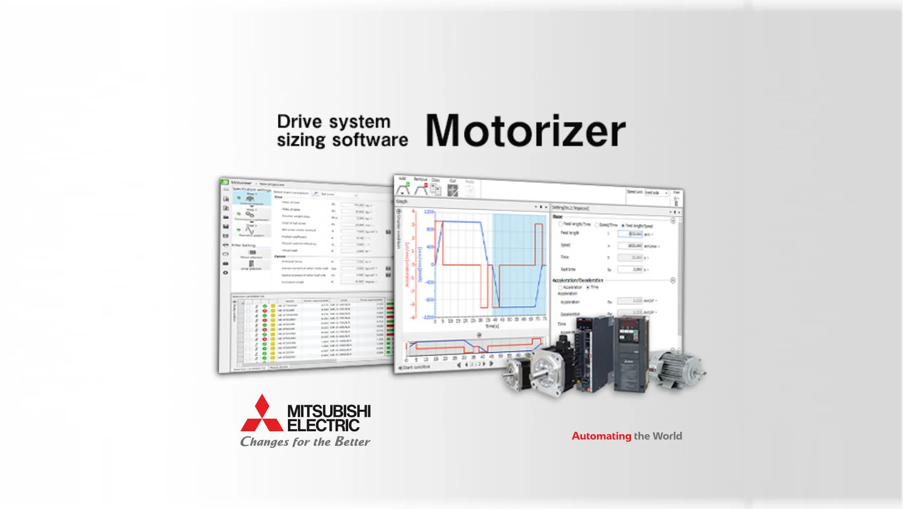

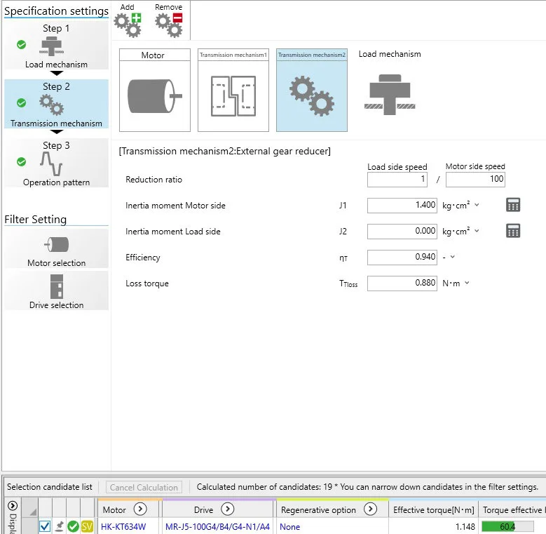

Jednostavan način za proračun je korišćenje besplatnog softvera za izbor servo pogona od Mitsubishi Electric – Motorizer.
