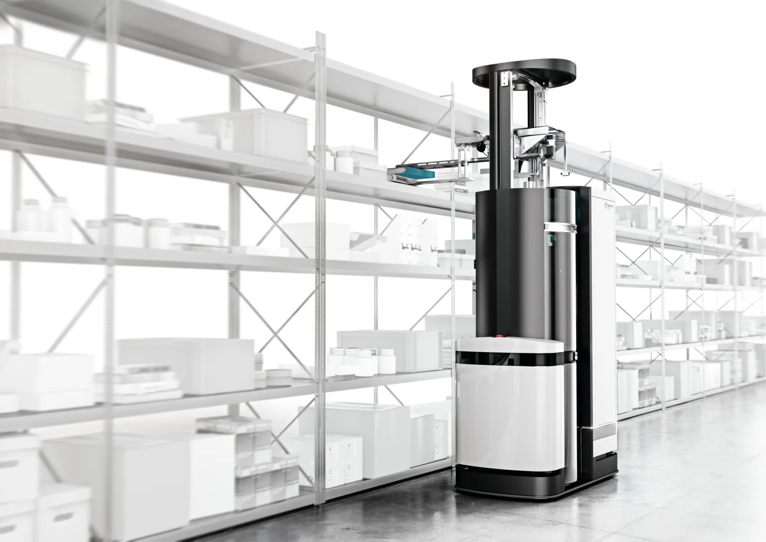

Slika 2: TORU logistički robot kombinuje autonomnu vožnju i robotiku za rukovanje. (Autorska prava: Magazino)

Autonomno vozeći i samostalni logistički roboti su kritična komponenta „Intralogistics 4.0“. Koriste se kako za skladištenje, tako i za pripremu za uklanjanje i otpremu. Tipična jedinica koja se sastoji od stuba za podizanje i hvatača koji se koristi na autonomnom logističkom robotu (Slika 2) sadrži pogonsku jedinicu koja se sastoji od, na primer, DC-servomotora bez četkica sa integrisanim kontrolerom pokreta i planetarnom glavom. Kada se koristi u stubu za podizanje, na primer, ova kombinacija obezbeđuje precizno pozicioniranje tokom skladištenja ili vađenja – sve to tokom neprekidnog rada sa konstantnim promenama opterećenja. Pa ipak, kompletna pogonska jedinica teži samo oko 300 grama. To znači da nije potrebna protivteža čak i kada je hvataljka potpuno izvučena. Sa prečnikom od samo 32 mm i dužinom od 85,4 mm, DC-servomotori bez četkica su takođe veoma kompaktni. Ovo omogućava da se hvatač dizajnira veoma ravan, omogućavajući mu da pokupi i pakete koji su smešteni neposredno iznad zemlje. Tako se skupe skladišne površine mogu optimalno koristiti.
