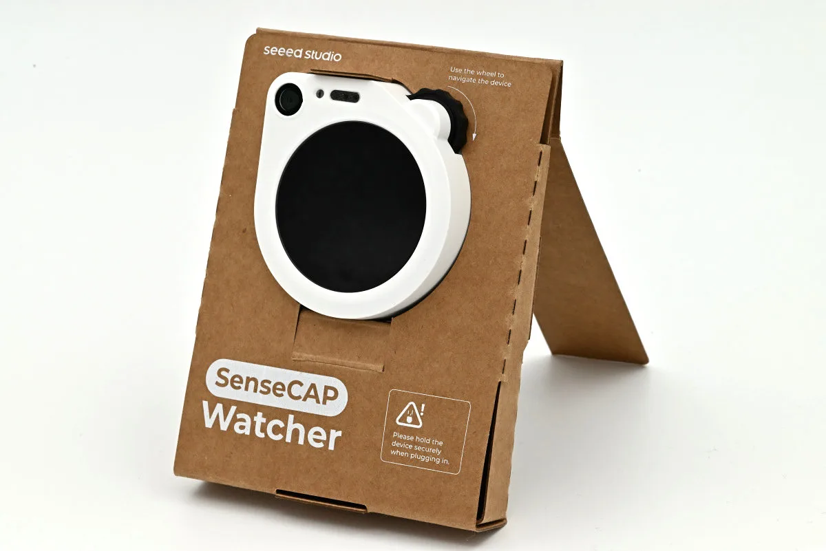

Koja, ako se prate uputstva na njoj kroz nekoliko presavijanja postaje stalak za SenseCAP Watchera. Dobro, neće baš biti trajan stalak u vašem domu, ali za neku prezentaciju, štand na sajmu ili izlog prodavnice radi posao.

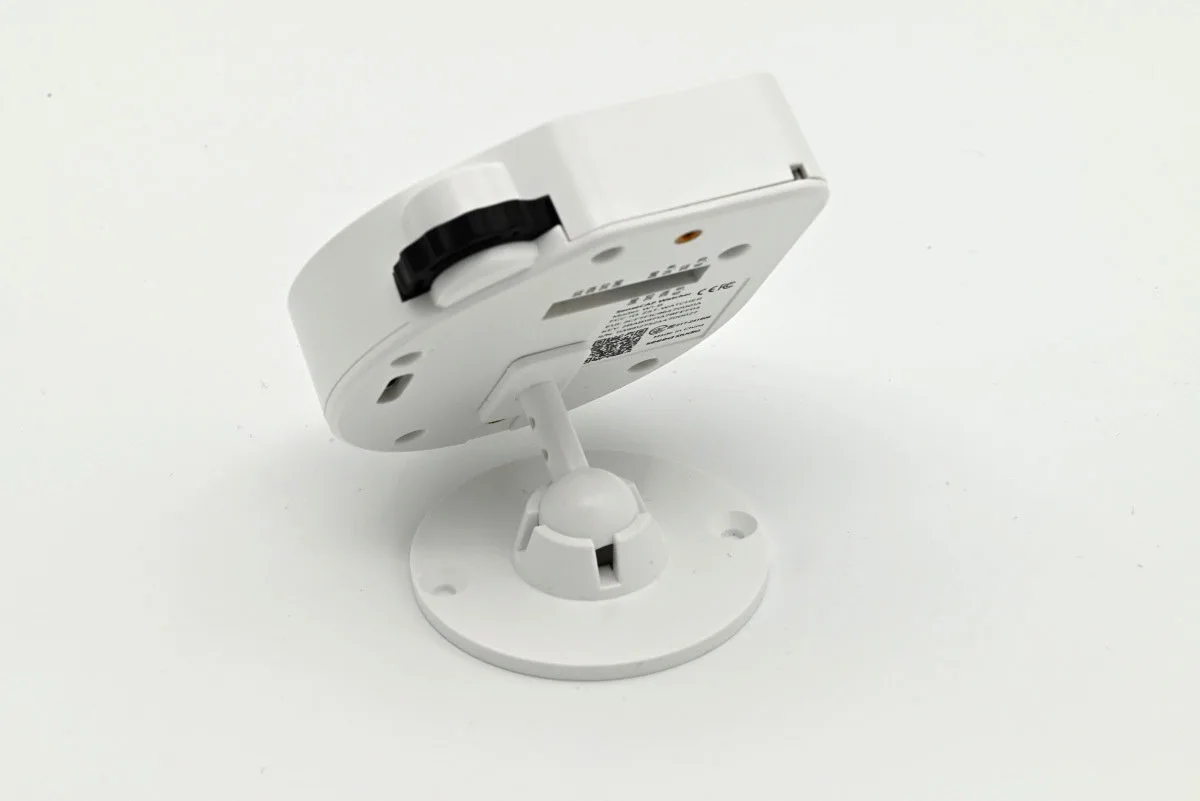

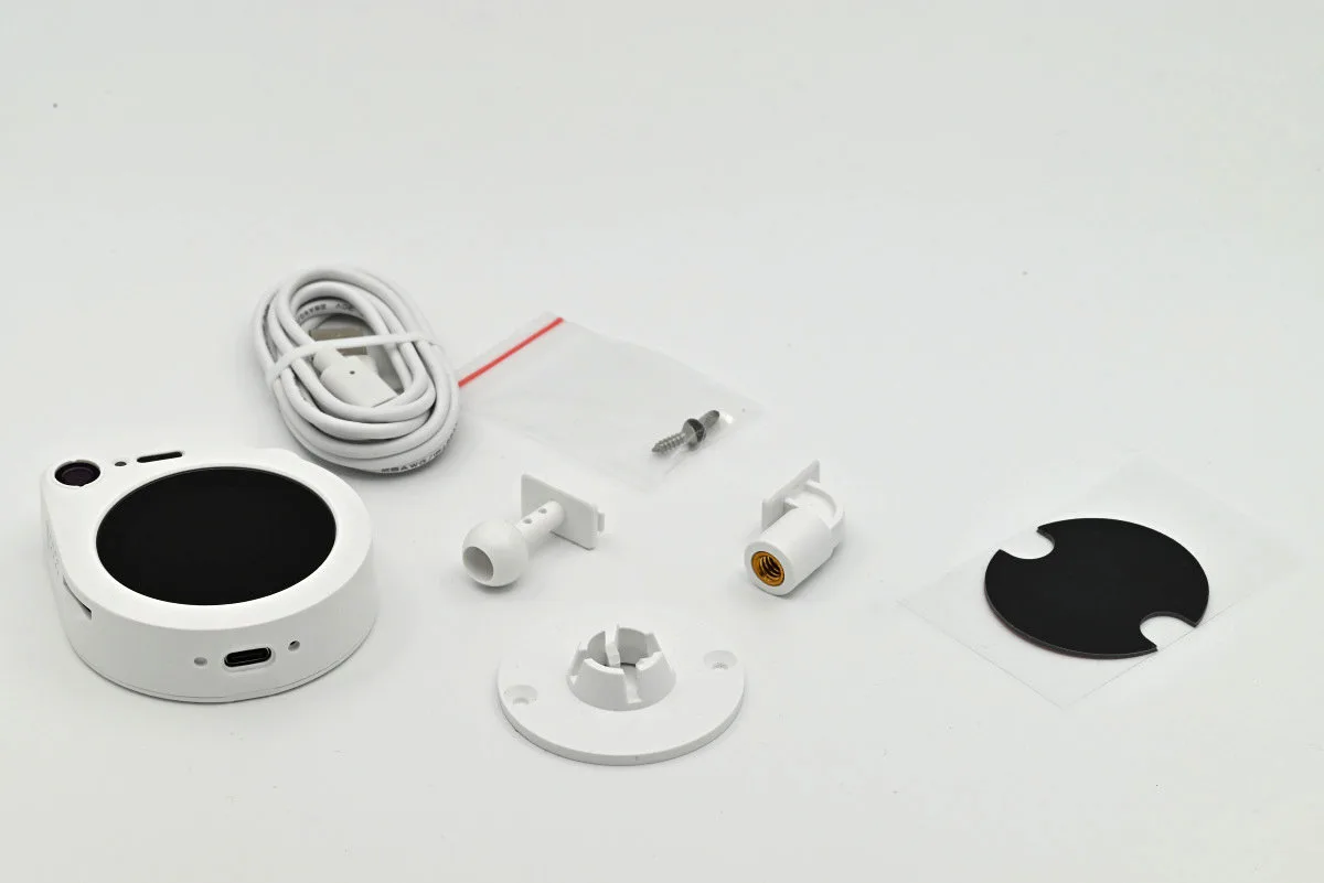

A u kutiji uz veliku belu SenseCAP Watcher „štopericu“, koja se uzgred budi rečeno izrađuje i u transparentnoj verziji, nalazi se dugačak USB-C na USB-A kabl, pogodan i za napajanje, ali i za potencijalno flešovanje ESP32-S3 SoC-a koji je jedno od sva srca Watchera. Ostali beli delovi su dva nosača. Jedan dvodelni sa kuglastim zglobom za montažu na zid (nisu zaboravljena ni dva zavrtnja za montažu, ali ni duplofan za lepljenje na glatke površine, ukoliko ne želite da oštetite podlogu pri montaži) i drugi jednodelni sa unutrašnjim navojem koji odgovara standardnim nosačima mikrofona.
Čemu montaža? Pa SensorCAP Watcher mora stojati na mestu sa koga nadgleda svojom kamerom i osluškuje svojim mikrofonom. Raznim ponuđenim opcijama montaže, svi problemi usmeravanja objektiva su rešeni.

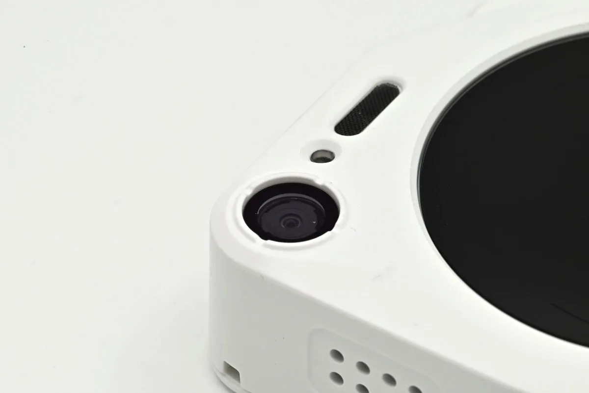

Kamera se nalazi u gornjem levom uglu i ovde je iskorišćena OV5647 sa sočivima izabranim tako da je FOV 120°, a fokus fiksiran na 3 m. Relativno dalek fokus i velika širina vidnog polja govori da je uređaj prilagođen da nadzire prostor od manje kancelarije, pa sve do hale, naravno onoliko koliko senzor to tehnički dozvoljava. OV5647 senzor, često sretan kod Raspberry Pi 3 i 4 modela, je poznat ekonomičan proizvod koji daje sliku maksimalnih dimenzija 2592 x 1944 px, što se definiše kao 5 MP. U ovom slučaju dovoljno, ali nikako liksuzno, pa čak ni posebno rešenje. Cena MIPI kamera sa ovim senzorom, u zavisnosti od optike se kreće od $8 do $13 kod Seeed Studio-a, dakle budžet rešenje.
Uz kameru je programabilna RGB dioda i mono mikrofon. Dioda ima ulogu signalne, ali može služiti incidentno i kao dodatni izvor svetlosti. Ona nije IR, mada postoje takve verzije sa istim senzorom, te ne može snimati „u mraku“.

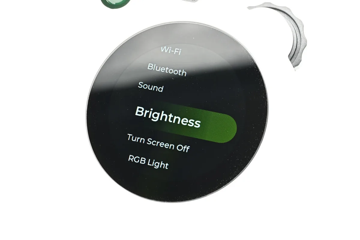

I na kraju, sa lica je 1.45″ kružni ekran osetljiv na dodir sa maksimalnom rezolucijom od 412 x 412 tačaka. Neodoljivo podseća na Seeed Studio XIAO Round Display od 1.28″ koga smo upoznali, ali je i veći i kvalitetniji, budući da mu je rezolucija gotovo dvostruka. Tačka je mnogo finija na SenseCAP Watcher-ovom displeju, tako da se granulacija gotovo uopšte ne primećuje.
