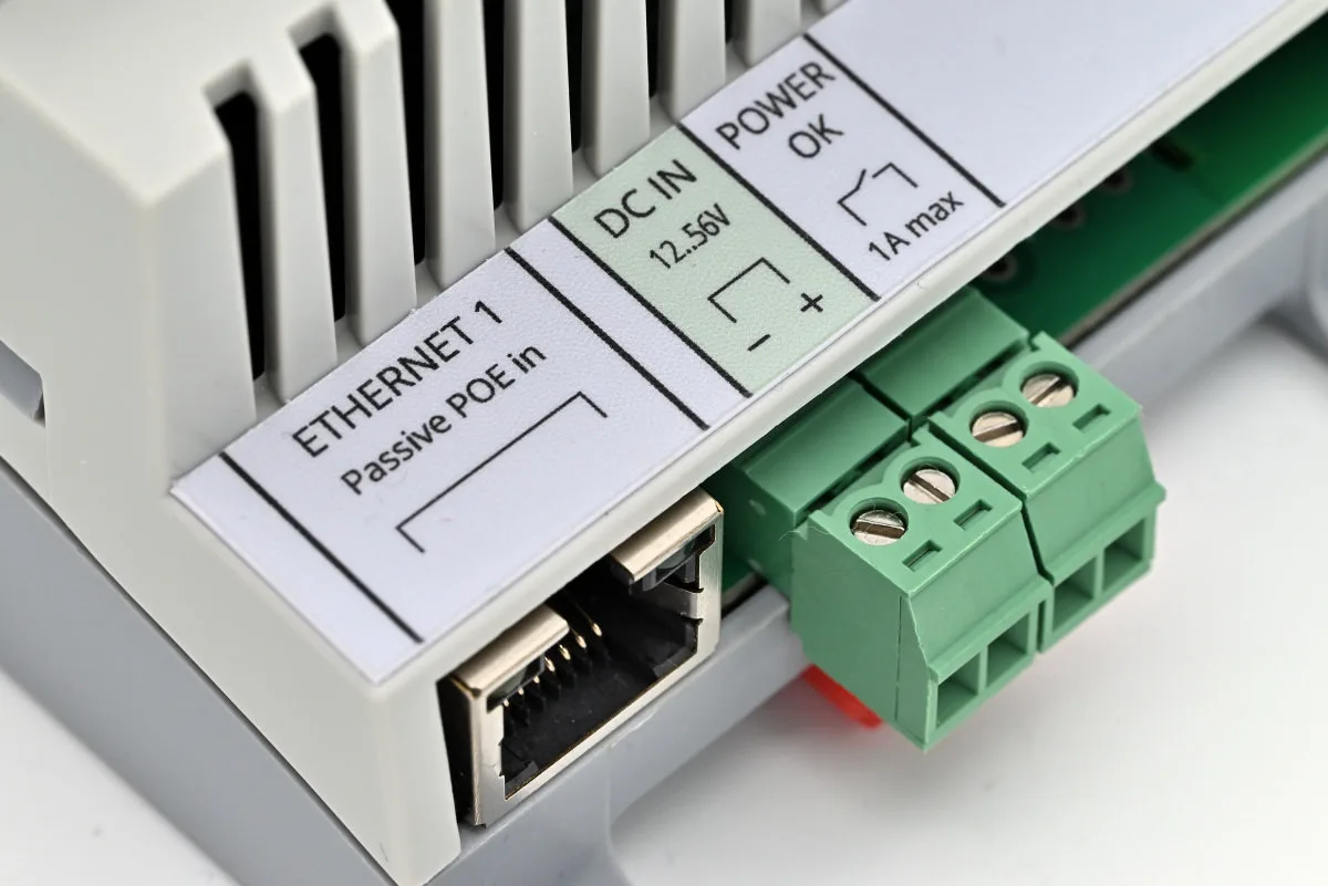

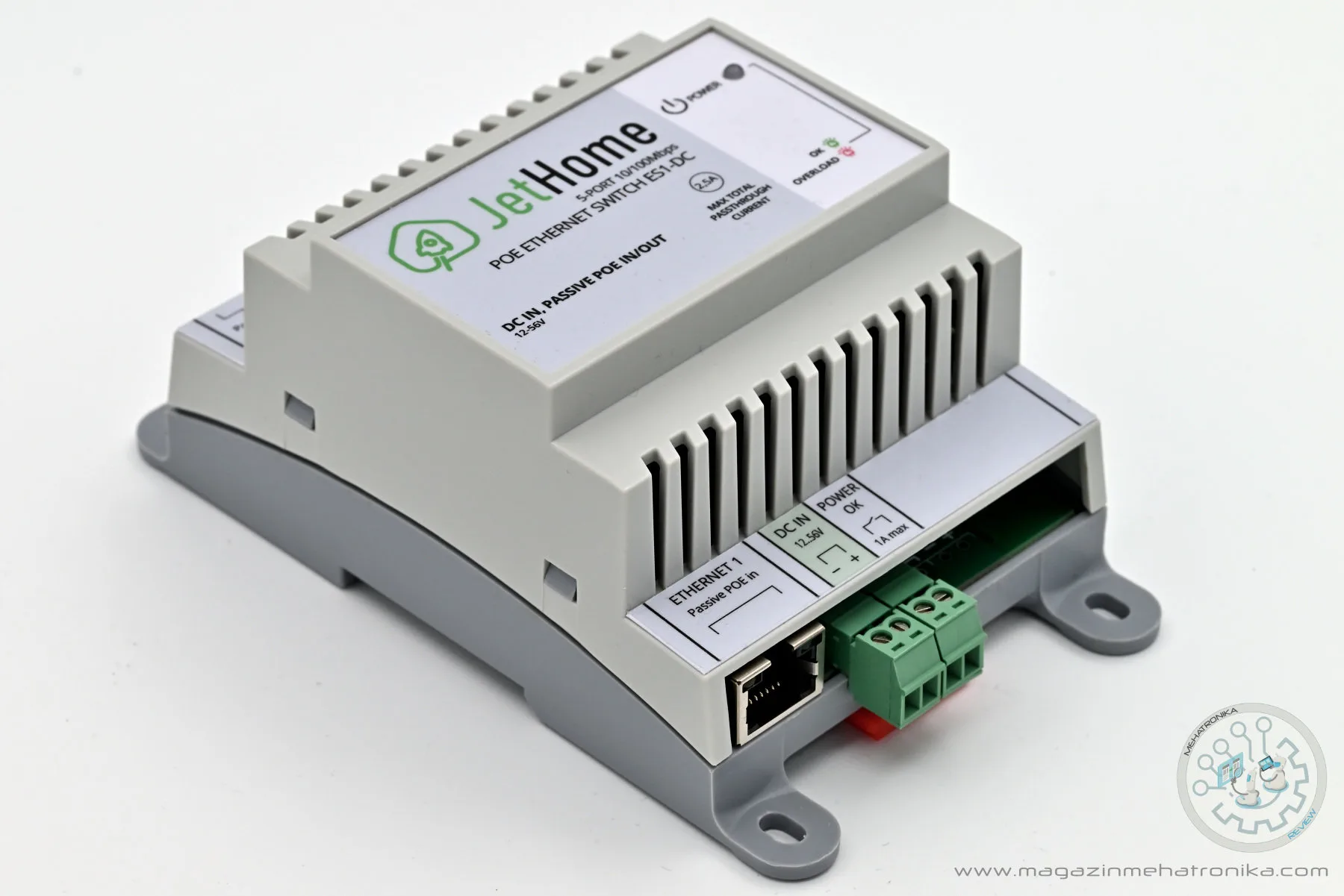

Da ovu teoriju sada primenimo na JetHub ES1 pasivni PoE svič koji smo od proizođača dobili za potrebe ove recenzije. Krenimo od donjih, ulaznih portova i klema. Prvi je pasivni PoE ulaz, što znači da se i ovaj svič može napajati i iz ulaznog PoE signala. Do njega je klema za DC napajanje u opsegu 12 do 56 VDC, što se slaže sa gore pomenutim IEEE standardima. Poslednji je terminal POWER OK sa „suvim“ relejnim kontaktom. Kontakt je zatvoren kada su PoE OUT i DC OUT pod naponom, a otvoren kada je prekoračena ukupna struja opterećenja, kasnije ćemo videti da je to redundanta stavka.

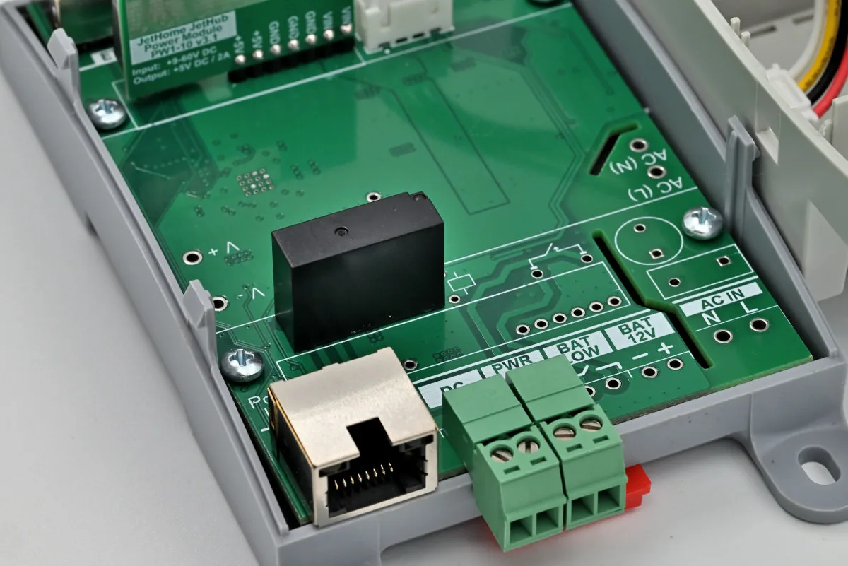

Ako skinemo masku vidimo da su na ploči označeni još i baterijski i napojni AC ulazi, ali da komponente nisu zalemljene. Naš model je sa DC napajanjem, a znamo da postoji i AC model koji ovde ima ugrađen 110-220 VAC/ 24 VDC, 30 W pretvarač. Taj model može koristiti i eksternu 12 VDC bateriju od 1.2 Ah. (Ovde nam nije jasno što je rejtovana na 1.2 Ah, videli je nismo.)
Kada je AC model povezan sa naponom eksterna baterija se automatski dopunjuje, a struja punjenja se može izabrati da bude: 0.3 A, 0.6 A ili 1 A odabirom položaja prekidača na ploči. AC model se može napajati i DC napajanjem, kao i DC model. To je dakle skuplji „superset“ ovog modela.

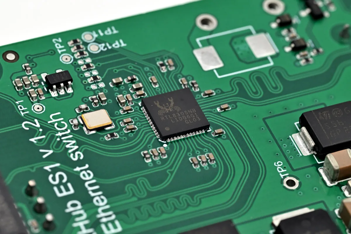

Ethernet signal se odvodi do Realtek RTL8305NB 10/100 Mbps Ethernet kontrolera sa pet portova. Transiver ima pet MAC adresa, a njegov rad nije menadžovan, pa je time i ovaj JetHub ES1 takozvani neupravljiv svič. Sa druge strane on je „plug-and-play“ i radiće onog trenutka kada se priključi na napon i povežu Ethernet kablovi.

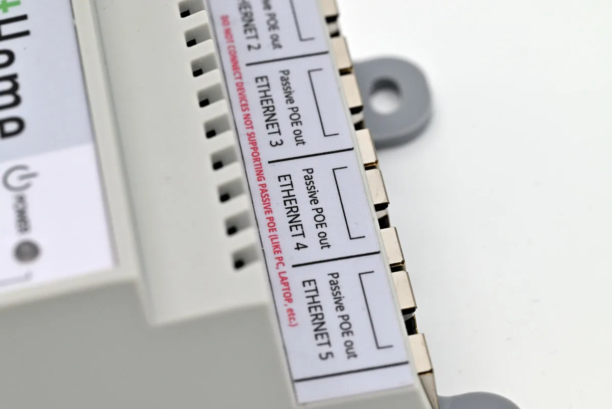

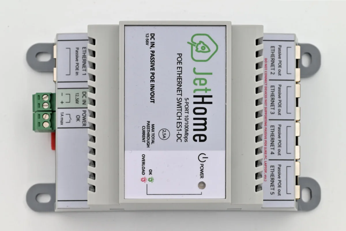

PoE izlazi su sa gornje strane i njihov broj zapravo određuju širinu kućišta, odnosno dužinu DIN šine koja je potrebna za montažu. Zauzeće četiri relejna prostora, odnosno 3″ ili 7.6 cm. Realno gledano moglo se to sve spakovati na upola manji prostor uz presloženu unutrašnju elektroniku.

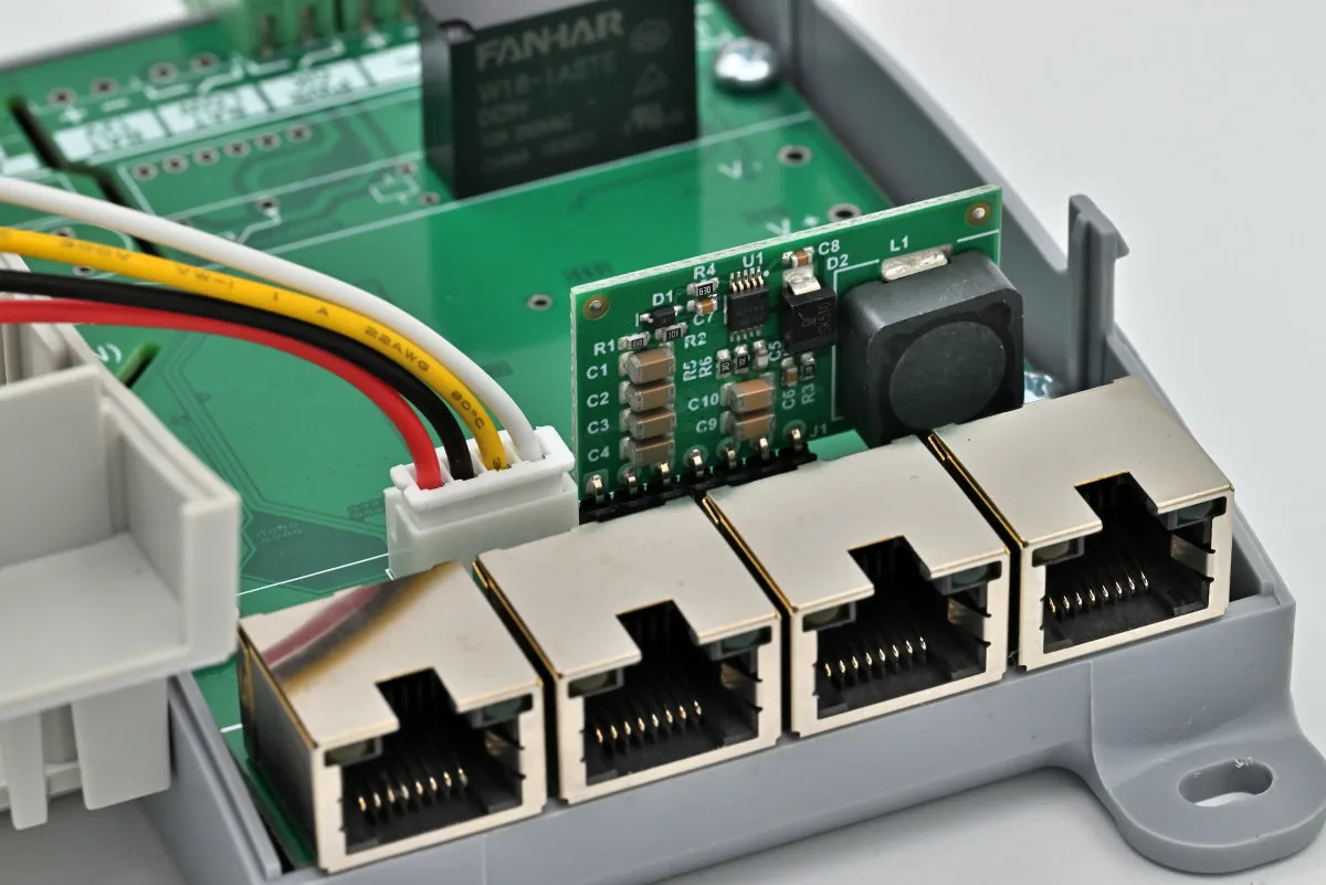

Ako otvorimo poklopac vidimo vertikalno montirani izlazni „power“ modul koji konvertuje ulazni napon napajanja 9 – 60 VDC u 5 VDC, 2 A da bi napojio kola na ploči. Svaki od PoE konektora ima u sebi, standardno, dve diode. Zelena, desna gori kada podaci protiču kroz port, a žuto-narandžasta, leva gori kada je napon injektovan u PoE liniju – standardno za PoE portove.
photo: magazin Mehatronika

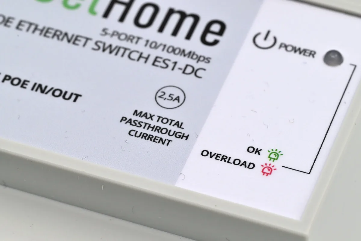

Četvorolinijski beli konektor vodi signal i napajanje na POWER diodni par (crvena i zelena dioda) u poklopcu. Zelena dioda gori kada je napon priključen, a crvena kada je struja koja protiče kroz svič veća od dozvoljenih 2.5 A. Ovo je redundantan signal onome kojeg smo videli kod ulaza pod imenom POWER OK.

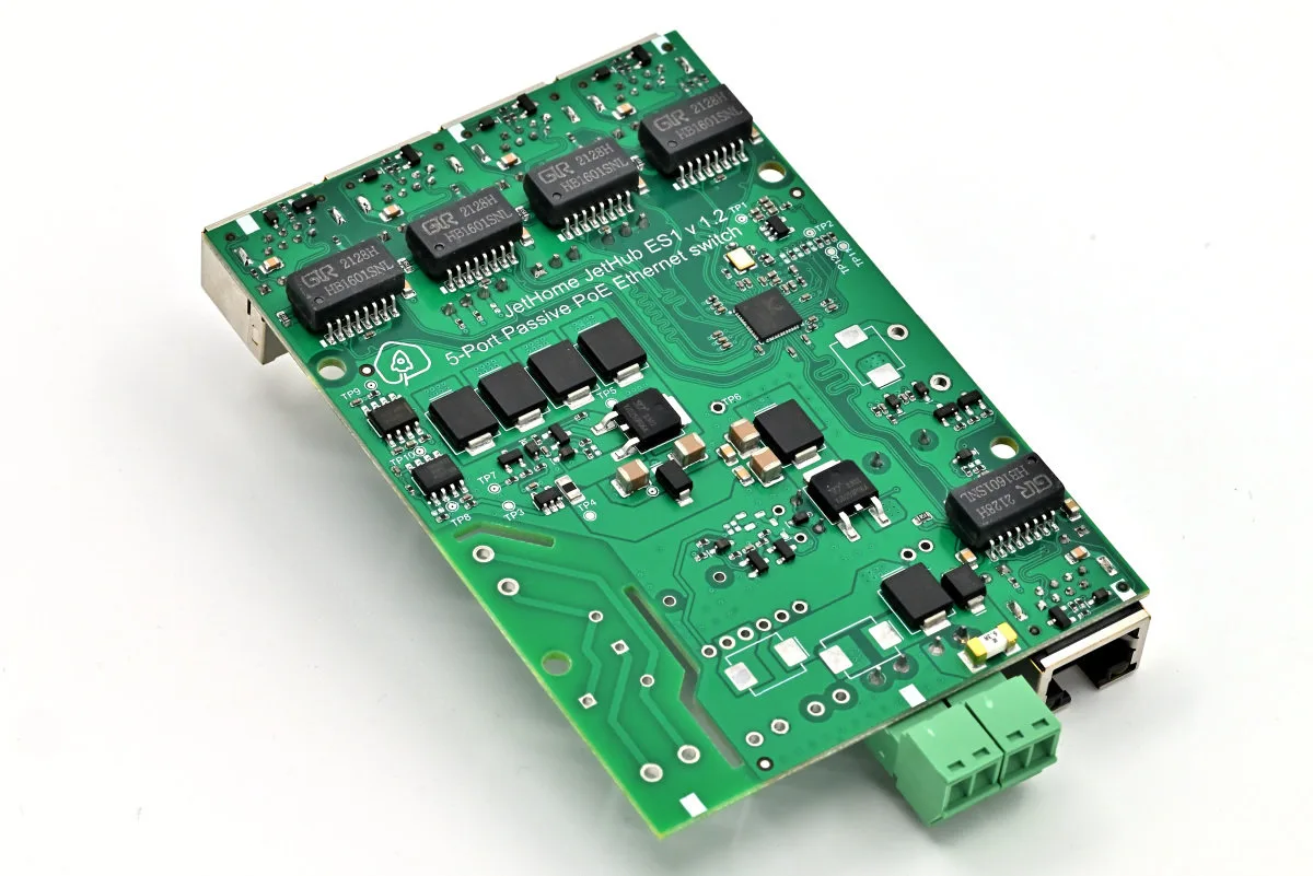

Preostalo je da izvadimo PCB potpuno iz kućišta i da vidimo šta se nalazi sa donje strane. Upadaju u oči HB1601SNL 10/100 Mbps Ethernet mrežni izolacioni transformatori, po jedan za svaki Ethernet kanal. U pitanju je SMD montaža, a sami transformatori su u standardu IEEE 802.3 i ANSI X 3.263.

Cena ovog neupravljivog pasivnog PoE sviča sa pet portova i montažom na DIN šinu, mada je moguća montaža i sa četiri zavrtnja korišćenjem ugaonih rupa, sa DC napajanjem je $40. Za njega vam je potreban dodatni DIN izvor u rasponu 12 – 56 VDC. AC verzija koja se napaja direktno iz 110 – 220 VAC mreže je značajno viša – celih $70.
