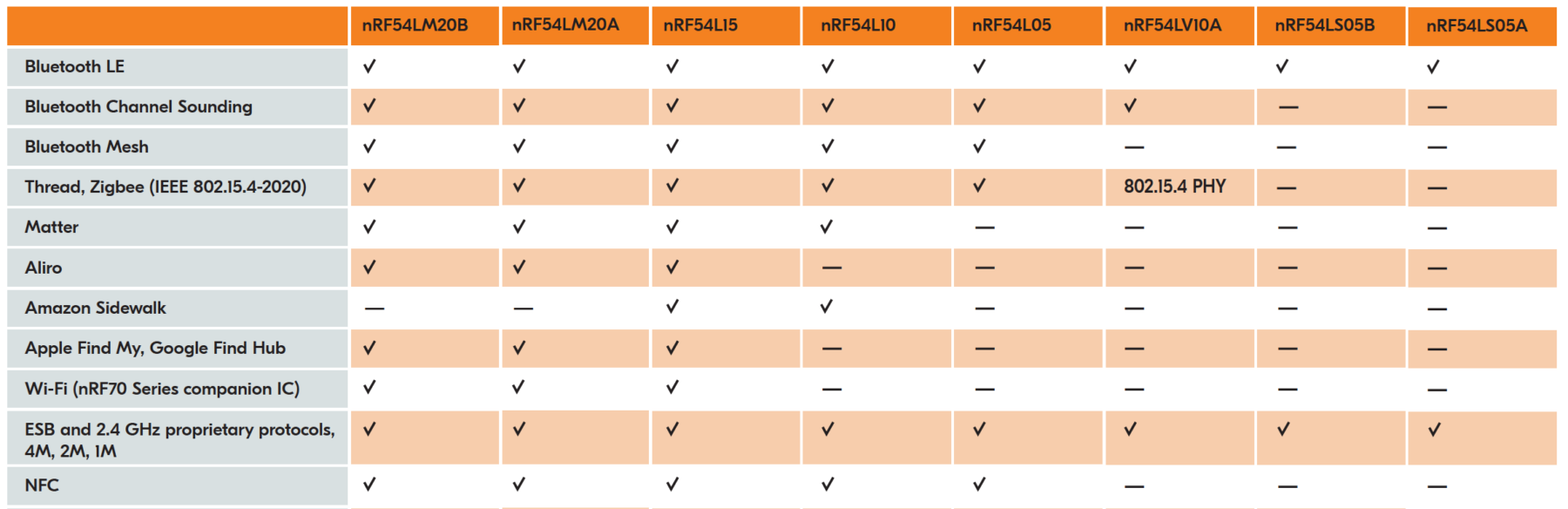

A onda ulazimo u još snažniji hardver, koji je ina našem XIAO-u, a to je Nordic Semiconductor nRF54L15. On ima 1524 KB non-volatile memorije i 512 KB RAM-a. U zavisnosti od pakovanja čip ima d 24 do 35 GPIO linija za povezivanje i kontrolu većeg broja periferija. Tu je i dodatno RISC-V jezgro sa RV32EMC arhitekturom za njihovu kontrolu bez opterećivanja glavnog procesora i rad u realnom vremenu.
Na sve to to je jedini SoC u seriji koji ima sve bežične protokole koje je Nordic Semiconductor namenio ovoj seriji. Spisak je zaista impozantan i iz njega se jasno vidi da im je ovaj proizvod zlatna sredina od koga bi bilo i najrazumnije krenuti sa razvojem uređaja na nRF54L seriji. Ono što se na tabeli iznad ne vidi je da je nRF54L15 pin-to-pin kompatibilan sa nRF54L10 i nRF54L05 modelom što omogućava nakon razvoja i skaliranje modela u skladu sa potrebama, čime se redukuju troškovi masovne proizvodnje.

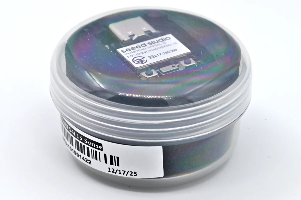

Kao što verovatno znate, Seeed Studio je ove godine promenio transportna pakovanja za svoju XIAO seriju i prešao sa običnih kesica i nestandardizovanih kutijica na plastične poluprozirne kutijice koje podsećaju na one u starim apotekarskim rafovima. Borba između valjka i prizme kada je gustina i stabilnost pakovanja velikog broja predmeta traje od kada je sveta i veka. Kom carstvu bih se ja odlučio, nisam baš siguran, ali imam zamerku za ovo rešenje. Morali su da osmisle bolje fitovanje kada se slaže kutijica na kutijicu. Jednostavno je nedopustivo da jedna sklizne sa druge.
photo: magazin Mehatronika

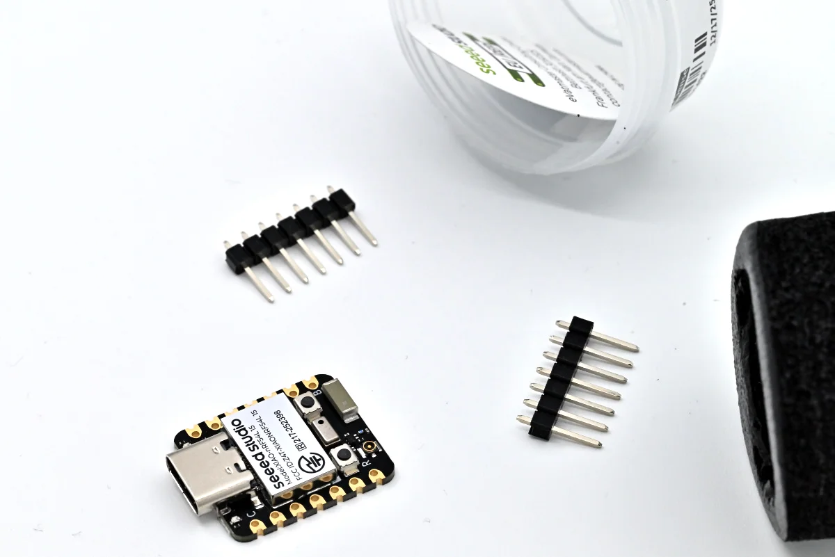

A unutra je sama XIAO pločica, dva hedera koja po potrebi možete sami zalemiti, nagore ili nadole, kako vam već više odgovara i kartonski listić sa adresom. Nalepnica sa oznakom modela XIAO ploče je zalepljena bočno, pa vam je pretraga u kolekciji laka i ako su kutijice naređane jedna na drugu. Providan poklopac će pak dozvoliti identifikaciju XIAO modela ako ih pretražujete pogledom od gore.

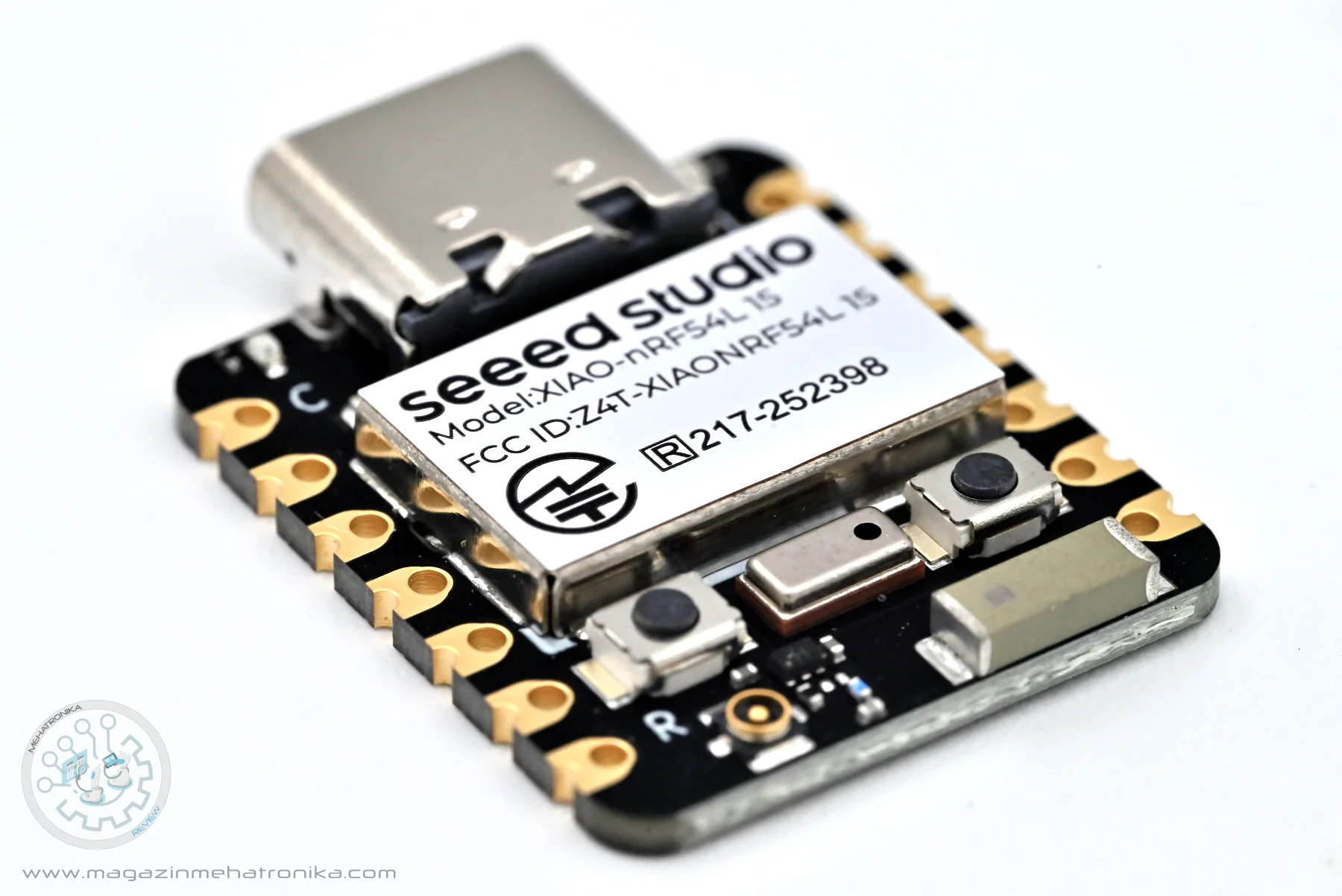

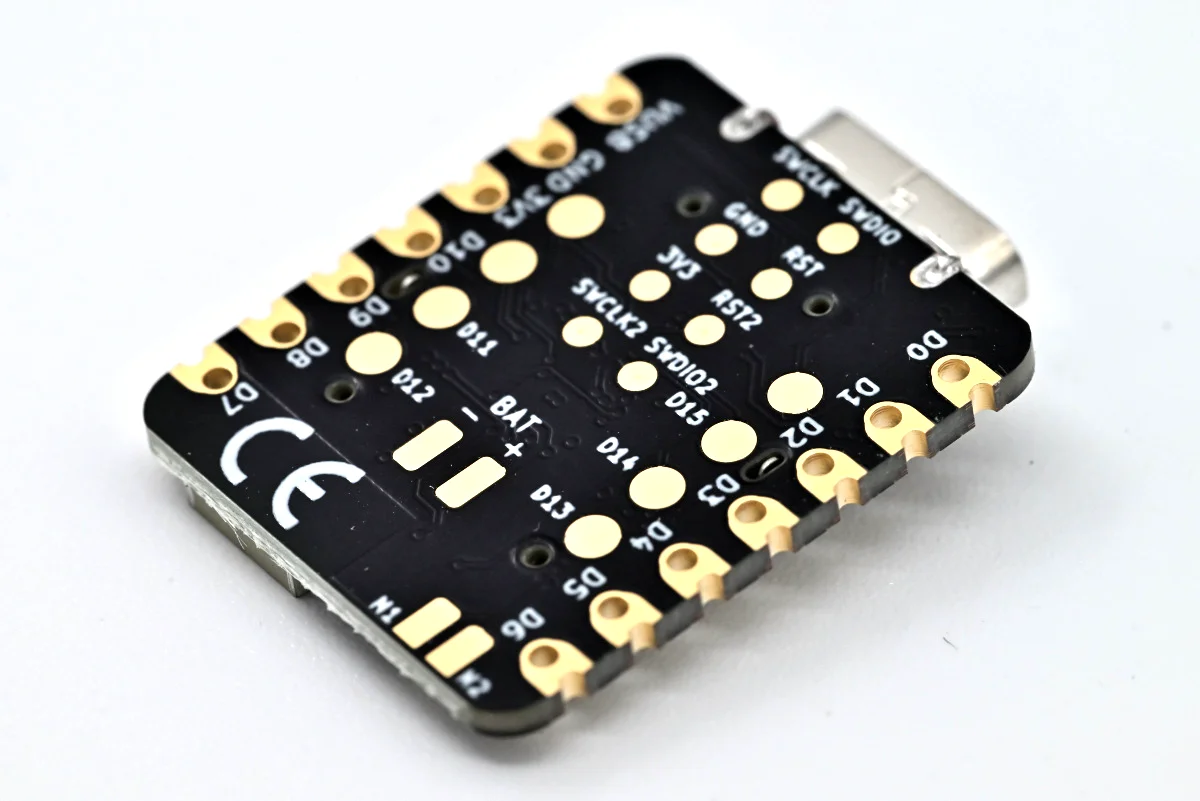

Sa donje strane XIAO pločice su jasno obeležene kontaktne tačke, bilo da su u pitanju rupe ili kontaktni pedovi. Vidimo da od 35 GPIO pinova koliko bi po specifikacijama najviše mogao da ima nRF54L15, imamo dostupnih svega 11 bočno i dodatnih 5 na pedovima ispod. Za XIAO je to standardno odlično i tu nemam zamerke. Tu su i napojni i kontakti, ali i dva SWD – Serial Wire Debug interfejsa. Tu su i kontakti za baterijsko napajanje. N1 i N2 su dva NFC pina, ne zaboravite na njih. Za ovako malu ploču ovo je sve luksuzno.

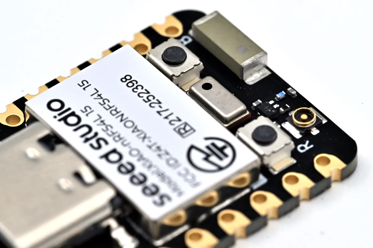

Ako bi ga uporedili sa još jednim XIAO sistemom koji ima Nordic Semiconductor XIAO nRF52840 koga smo ranije prikazali u recenziji, imamo značajno snažnije ARM Cortex-M33 na 128 MHz umesto ranijeg ARM Cortex-M4 na 64 MHz jezgra. Dodatni RISC-V komprocesor na 128 MHz, kombinaciju 16-16-6 GPIO pinova u odnosu na prethodnu 11-11-6, gde je sukcesivo to ukupan broj GPIO PWM pinova-broj digitalnih pinova-broj analognih pinova. Po jedan više I2C i SPI interfejs. Sada su tu dva. Isti broj UART i NFC interfejsa.
Bežične komunikacije su slične, sa time da je ovde Bluetooth 6 LE sa Channel Sounding-om i Amazon Sidewalk. I ovaj model je Sense, tj ima ugrađen šestoosni IMU i digitalni mikrofon.

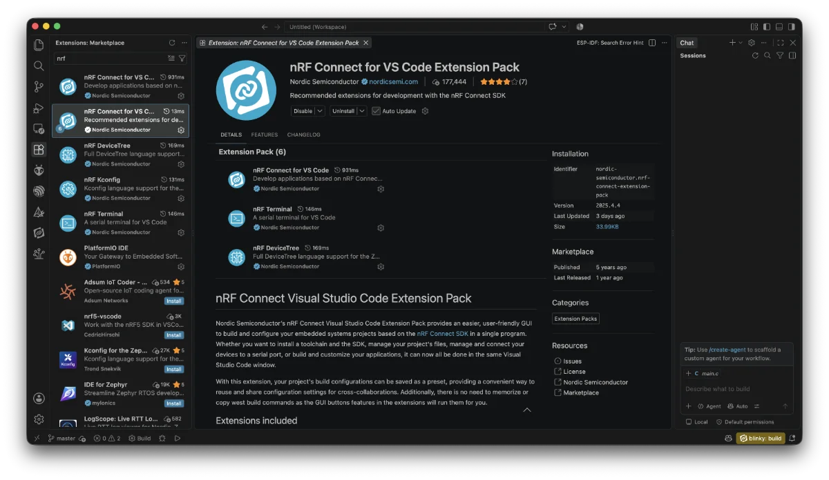

Ovde jednostavno morate preći na ZephyrOS ili Bare Metal programiranje – kako vam već volja. Preporuka je da radite iz Visual Studio Code-a, koji ima komplet ekstenzija za razvijanje aplikacija za nRF SoC-eve.
