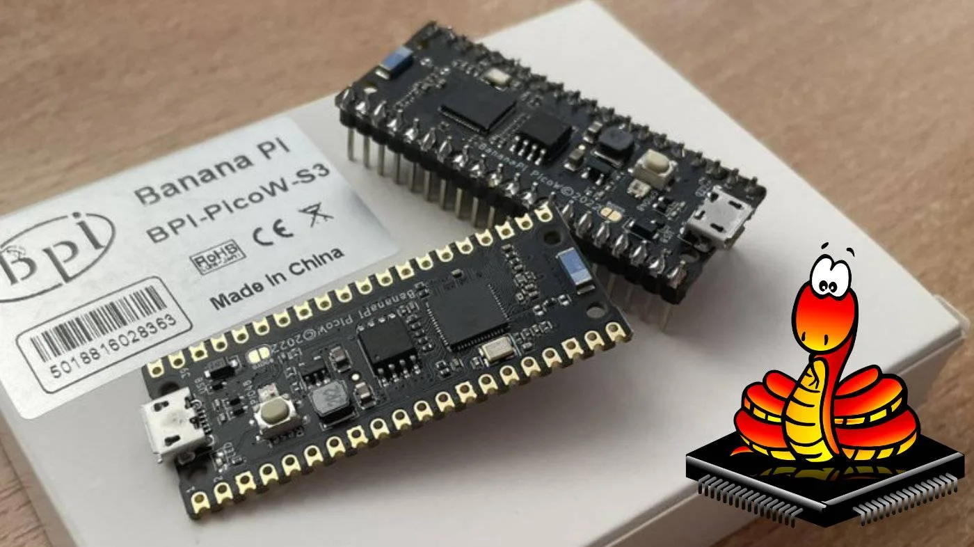

U recenzijama o razvojnim sistemima baziranim na sada sve modernijem ESP32-S3 mikrokontroleru (na primer BPi-PicoW-S3 i BPi-Leaf S3), primetili smo da postoje problemi sa instalacijom MicroPython-a u jednom slučaju. Ono što smo navikli kod recimo CircuitPython-a, koji jeste Adafruit-ov derivat MicroPython-a, jeste direktan upload ESP32 S3 UF2 MicroPython Firmware datoteke na razvojni sistem koji je povezan USB kablom za računar. U takvom scenariju, razvojni sistem se pojavljuje kao dodatni USB disk na računaru, ESP32 S3 UF2 MicroPython Firmware fajl se samo kopira u root i nakon reseta, Python je aktivan.
Problem koji smo detektovali prilikom recenzija predstavili smo tada odmah BPi razvojnom timu i dobili obaveštenje da nije problem do njiv, već do same iplementacije MicroPythona. Primetili smo da je sličan problem bio i na drugim S3 pločama, što nam je samo potvrdilo reči BPi razvojnog tima. No, bez obzira na „krivicu“ S3 proizvode smo ocenili nešto nižim ocenama.
Ono što nas je obradovalo je poruka koju smo upravo dobili od BPi razvojnog tima, da je „S3 problem“ sa MicroPython-om rešen i da će novi ESP32 S3 UF2 MicroPython Firmware biti objedinjen u prvom narednom nightbuild-u krajem 6. meseca. Rešenje se zasniva na implementaciji formatiranja particje u FAT formatu u esp32/modules/inisetup.py.
Isprobali smo novi ESP32 S3 UF2 MicroPython Firmware za BPi-PicoW-S3 (preuzmite firmver ovde) i sve funkcioniše besprekorno. Obratite samo pažnju, da pre instalacije MicroPython-a, ukoliko ste već imali neki drugi firmver, prvo obrišete staru instalaciju. To  možete uraditi ESPTOOL alatom. Nama se dopao i ESPWEBTOOL sajt na: https://esp.huhn.me/
