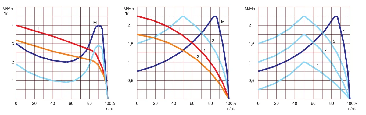

Prilikom izbora načina pokretanja asinhronih motora mora se voditi računa da postoje trofazni asinhroni motori sa kaveznim rotorom i trofazni asinhroni motori sa kliznoprstenastim rotorom. Ovo je potrebno znati zato što se zaletne karakteristike ovde dve vrste motora značajno razlikuju.
Na grafiku 1 su date opšte momentne karakteristike zaleta trofaznih asinhronih motora u zavisnosti od tipa motora.
Momentne karakteristike zaleta trofaznih asinhronih motora (opšte)
Grafik 1. Momentne karakteristike zaleta trofaznih asinhronih motora: 1. Kliznoprstenasti elektromotor, 2. Kavezni sa okruglim štapovima, 3-4. Kavezni sa visokim trapeznim štapom, 4-5. Dvokavezni | photo: OM SISTEM

Grafik 3. Momentna karakteristika trofaznog asinhronog motora (opšta) za promenjivi napon napajanja: 1. U=Un, 2. U
Grafik 4. Momentna karakteristika trofaznog asinhronog kliznoprstenastog motora (opšta) za U=Un=const: 1. Rs=0, 2. Rs=5*R2
Grafik 5. Momentna karakteristika trofaznog asinhronog kliznoprstenastog motora (opšta) za: 1. Rs=0 i U=Un=const, 2. Rs=5*R2 i U=Un=const, 3. Rs=5*R2 i U | photo: OM SISTEM

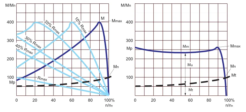

Izbor otpornika
Izbor otpornika koji se uključuju u kolo otpornika se određuje na bazi maksimalne vrednosti otpora koja je definisana nominalnim momentom motora (Mp=Mn). Maksimalna vrednost otpora se izračunava po formuli:
Rmax=U20/(1,73*I2)
Vrednost otpora u zavisnosti od vrste radne mašine se kreće od 10 do 40% od Rmax i to:
  • Pogoni sa „lakim“ zaletom (pumpe, ventilatori…) 10-20% od Rmax.
  • Pogoni sa „teškim“ zaletom (drobilice, mlinovi koji startuju bez tereta) 20-40% od Rmax.
Grafik 6. Momentna karakteristika kliznoprstenastog motora Tip 1ZP355 Lk-4 132 kW
Grafik 7. Momentna karakteristika kaveznog motora Tip 1ZK315 M-4 132 kW | photo: OM SISTEM
Na kraju, u skladu sa karakteristikama motora, kao na primer sa grafika 6 i 7, vreme trajanja zaleta se može proračunati sledećim formulama:
tz=(JR*nn)/(9,55*Mu) [s]
Mu=Mm-Mt
dok je za motore do 200 kW:
tz=4+2*(Pn)-2 [s]
pri čemu su:
  • JR – moment inercije čitavog sistema koji se zaleće [kg*m2]
  • nn – nominalni broj obrtaja motora [min-1]
  • Mu – moment ubrzanja [Nm]
  • Pn – nominalna snaga motora [kW]
  • Mp – polazni moment [Nm]
  • Ms – moment sedla [Nm]
  • Mmax – maksimalni moment (pretkretni moment) [Nm]
  • Mt – Moment tereta [Nm]
