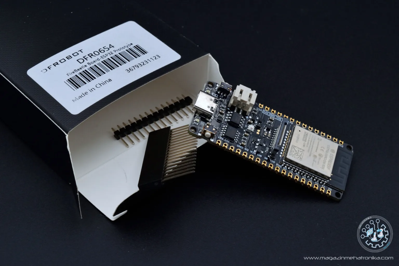

DFRobot se nizom kvalitetnih proizvoda i odličnom podrškom u literaturi i primerima za njih izdvojio na tržištu razvojnih sistema za mikrokontrolere i mikroprocesore i olakšao rad ne samo profesionalnim developerima i hobistički orijentisanim mejkerima, već i nastavnicima i učenicima u oblasti STEM obrazovanja. Njihova Gravity serija broji mnoge senzore čiji kvalitet prevazilazi namenu očiglednih učila. Setimo se samo Voice Recognition Modula ili Huskylens AI kamere. Još jedan odličan proizvod DFRobot Unihiker, učilo bazirano na RK3308 nas je u svoje vreme oduševilo konceptom, kvalitetom i mogućnošću nadogradnje. Za potrebe ove recenzije dobili smo DFRobot paket sa novom verzijom Firebeetle 2 ESP32-E mikrokontrolerske razvojne ploče bazirane na ESP-WROOM-32E dvojezgarnom Tensilica LX6 procesoru na 240 MHz i nekoliko dodatnih Gravity i Fermion senzora. Realizacija je takva da jedno jezgro nadgleda mrežne aktivnosti, dok je drugo programabilno i pokreće korisničku aplikaciju. Na ploči se nalazi 520 KB SRAM-a i 32 Mbit Flash memorije.

U standardnoj DFRobot crnoj kartonskoj kutiji, pored Firebeetle-a dolaze i dva para hedera koje po potrebi treba zalemiti. Prvo što nam je pri upoznavanju sa razvojnim sistemom napravilo zabunu je pitanje da li je ovo Firebeetle ili Firebeetle 2. Nigde na kutiji ili samoj pločici ne stoji oznaka 2. Međutim na sajtu smo upoređujući slike shvatili da ovo definitivno nije Firebeetle, već da je to Firebeetle 2, mada postoji i Firebeetle 2 sa konektorom za kameru, ali sa drugim mikroprocesorom.
