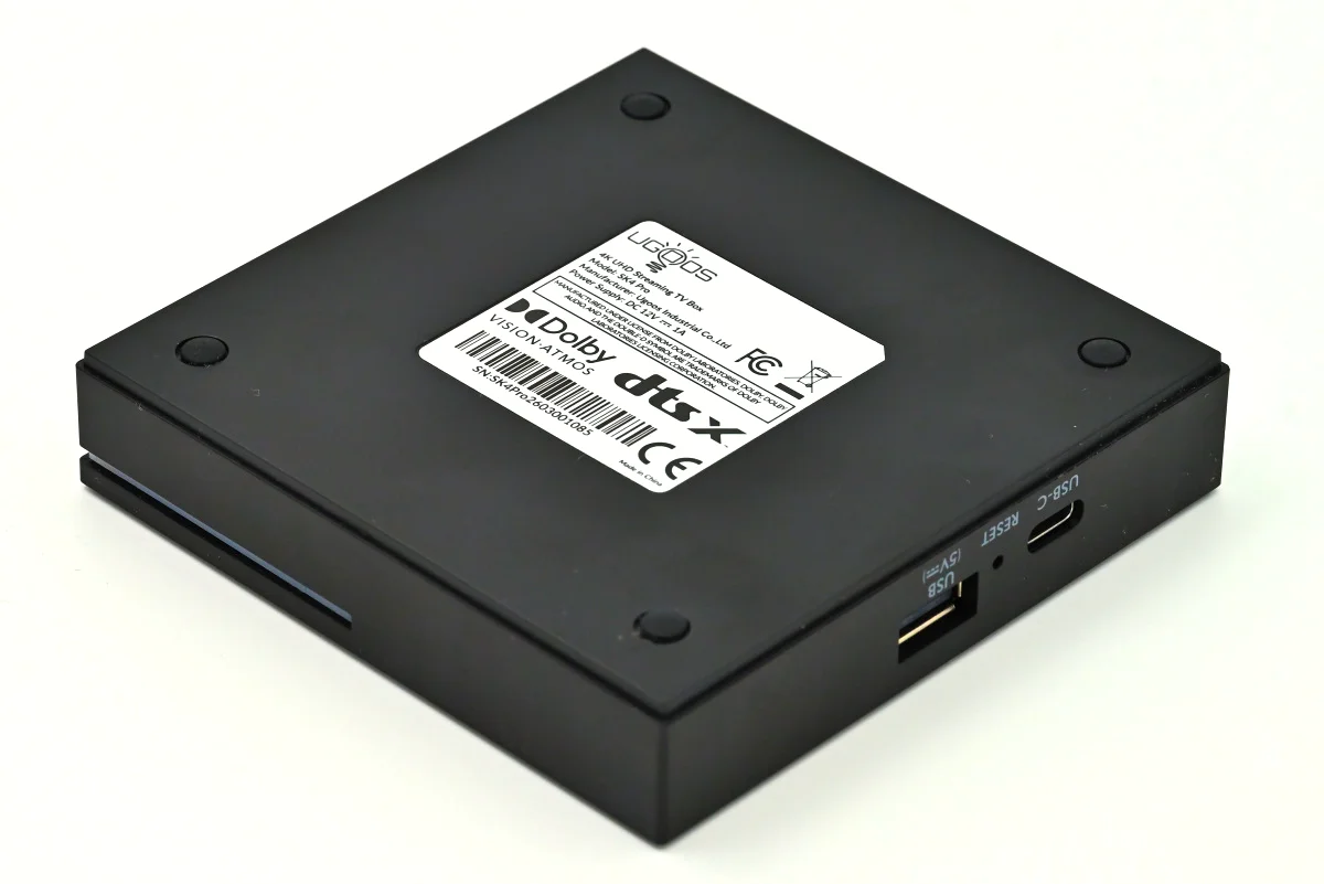

Preko USB C porta moguće je i napajanje ovog uređaja, mada ćete verovatnije za to koristiti pripadajuće napajanje koje dolazi u kompletu. Ovo je 12 VDC, 1 A izvor koje se povezuje sa uređajem preko posebnog barel džeka. Od konektora tu je i SPDIF koga sam SoC hardverski podržava. Danas razlog njegovog postojanja može biti samo potreba za kvalitetnim audio prenosom ka profesionalnim ili starijim Hi-Fi uređajima koji nemaju HDMI interfejs.

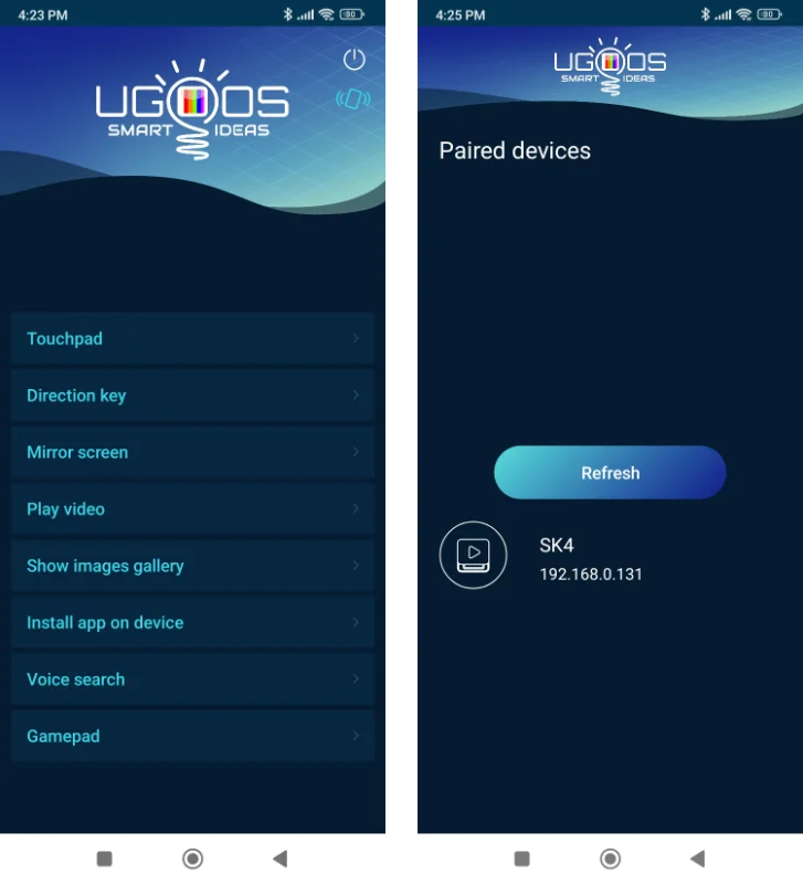

Upravljanje se može raditi i preko UGOOS Remote aplikacije isključivo za Android mobilne uređaje čiji .apk preuzimate sa Ugoos sajta. Pazite, nije dovoljno samo upariti Android uređaj sa Ugoos SK4 pro preko Bluetooth-a, već ga je potrebno i povezati preko servera. Za to je neophodno u UGOOS Remote Server aplikaciji aktivirati i Bluetooth i Wi-Fi servise.
photo: magazin Mehatronika
Ako to ne uradite, ova dva uređaja neće uspostaviti komunikaciju već će softver slati kratkotrajnu informaciju da su povezani, a nakon par sekundi novu da su se „odvezali“. Ovo je jako zbunjujuće, jer deluje da je sve kako treba, ali da veza nije stabilna. Sa povezanim Bluetooth-om Android mobilni uređaj možete koristiti kao multimedijalni daljinski upravljač ili gamepad.

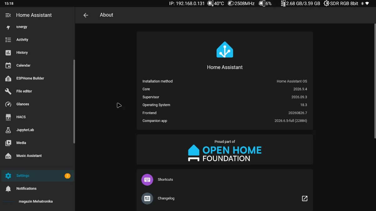

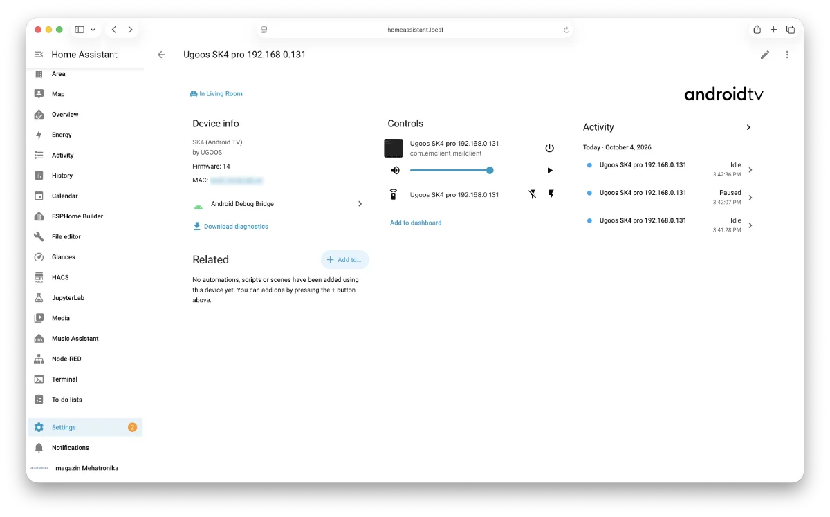

Jedna divna primena je za pristup Home Assistant serveru. Nama se on nalazi na Nabu Casa Home Assistant Green platformi na istoj lokalnoj mreži gde smo testirali i Ugoos SK4 pro. Možete ih i povezati, tako da Home Assistant dobije komandu na radom SK4 Pro-a. Uđite u Developer options, pa aktivirajte Wireless debugging. Home Assistant OS-u dodajte Android Debug Bridge integraciju i po IP adresi dodajte Ugoos SK4 pro. Standardno uključivanje i isključivanje, kao i podešavanje jačine zvuka su podržani za sve Android V uređaje. Ono što je kod Ugoos SK4 pro sa root pristupom posebno je što je moguće iz Home Assistant-a detektovati koja je apikacija pokrenuta i na osnovu toga uraditi neku akciju. Recimo, pri pokretanju aplikacije za puštanje filmova, smanjiti svetlo u prostoriji. Root pristup omogućava i kreiranje skripti i automatizacija kroz ADB komande, pa tako možete sami kreirati akciju za pokretanje neke aplikacije na Ugoos SK4 pro-u.
