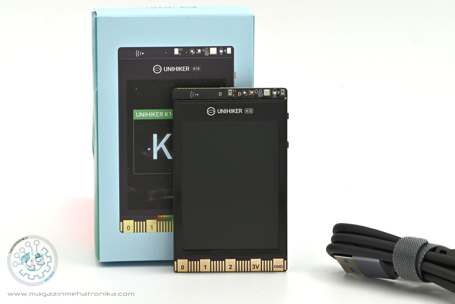

UNIHIKER K10 po izgledu i formatu 51.6x83x11 mm neodoljivo podseća na svog starijeg brata M10, tako da se na prednjo strani opet nalazi LCD ILI9341 2.8 inčni kolor ekran, sa tim da ovog puta nije sa tač funkcijom. Maksimalna rezolucija mu je 240 x 320 tačaka, što je dovoljno za STEM upotrebu i vizuelizaciju podataka.

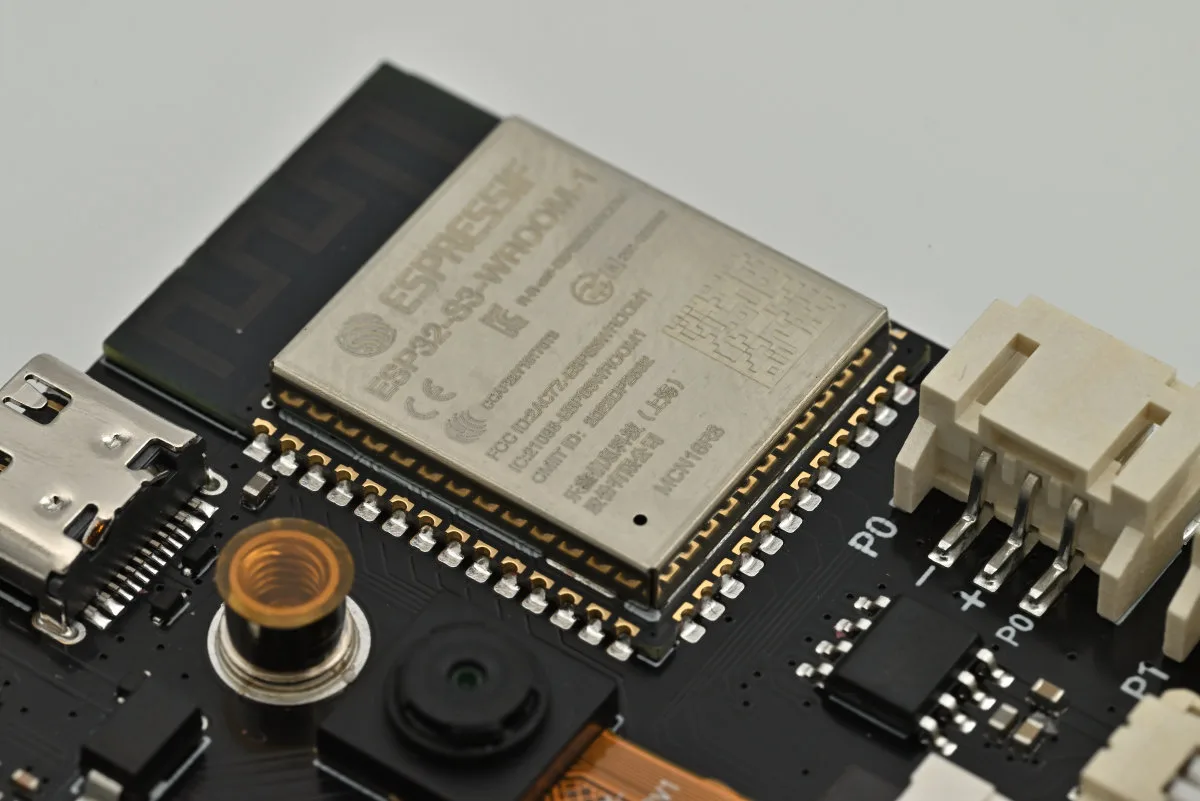

Espressif ESP32-S3-WROOM-1-MCN16R8 je dobro poznat i prihvaćen modul koji integriše dva ESP32-S3 Xtensa LX7 jezgra na 240 MHz, 16 MB SPI flash-a, 8 MB PSRAM-a, 2.4 GHz Wi-Fi i Bluetooth 5.0 radio i pripadajuću PCB antenu. Pored adekvatne procesorska snage za prikupljanje i obradu podataka sa senzora i bežičnu komunikaciju, čineći ga odličnom osnovnom za IoT uređaje, ESP32-S8 može koristiti TinyML i time obezbediti bazične „AI“ funkcije prepoznavanja i detekcije naučenih paterna.
Espressif ESP32-S3 based WROOM modul
