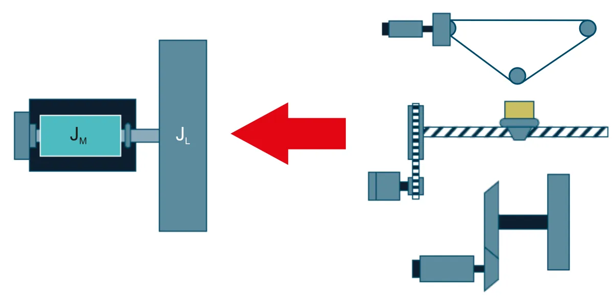

Prvi ključni faktor je odnos momenta inercija. Moment inercije je mera koliko teško možemo da promenimo brzinu objekta. Moment inercije sistema može biti podeljen u dva dela: moment inercije motora i moment inercije opterećenja. Moment inercije motora Jm je definisao proizvođač i može se naći u dokumentaciji motora. Međutim, moment inercije opterećenja često sadrži mnoge komponente. Svaka komponenta koju motor pomera utiče na ukupan moment inercije koji je određen primenom jednačina za svaku komponentu.
Slika 1. Moment inercije motora je dobijen od proizvođača dok moment inercije
opterećenja mora biti izračunat na osnovu komponenata sistema | photo: ICM Electronics
Odnos inercija je tipično 5:1 za mnoge aplikacije. Performanse se poboljšavaju ako je ovaj odnos manji, često ispod 2:1 ili 1:1 ili niže. Ali kada performanse nisu krtitične ovaj odnos može bit 10:1, 100: 1 ili više. U svakom slučaju, performanse rastu kada odnos inercija pada i podešavanje kontrolne petlje je lako. Ukoliko je odnos inercija previše mali motor troši energiju samo za savladavanje sopsteve inercije rotora što opet nije dobro, a i nepotrebno poskupljuje rešenje. Ukoliko je odnos inercija limitirajući faktor, potrebno je da dobro razumemo performanse pre nego predložimo veći odnos.

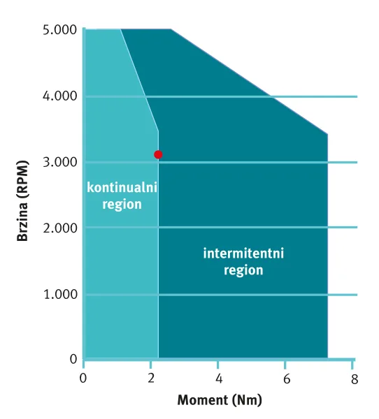

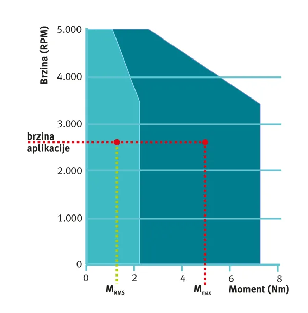

Krive moment-brzina
Može biti određeno nekoliko motora koji daju odgovarajući odnos inercija. Posao je da nađemo najmanji, najefikasniji motor koji će da odgovori zahtevima proizvodnje zadate brzine i momenta. Mogućnosti motora po pitanju brzine i momenta su dati u katalogu proizvođača za svaki motor pojedinačno karakteristikama momentbrzina. Krive moment-brzina pokazuju nekoliko tačaka od interesa. Nominalni moment je maksimalni moment koji motor može proizvoditi kontinualno pri nominalnoj brzini ili niže a da se ne pregreva. Ovaj moment daje 100 procenata vrednosti momenta. Slično tome, nominalna brzina je brzina pri kojoj je nominalni moment raspoloživ. Motor može kontinualno raditi brže od nominalne brzine ali mu moment značajno pada sa porastom brzine. Maksimalna raspoloživa brzina motora je data kao vrh krive moment-brzina, a maksimalni moment kao najdalja desna tačka krive na slici 2.
Slika 2. Grafik odnosa brzine i momenta
Kriva moment-brzina ima dva regiona, kontinualni i intermitentni. Ako je kombinacija moment-brzina, zahtevana od aplikacije, mora da se uvek nađe u kontinualnom području. Motor uvek mora proizvoditi brzinu i moment bez šanse da se pregreje. Ako je kombinacija moment-brzina pada u region intermitentnog momenta, motor može proizvoditi brzinu i moment samo u ograničenom vremenu. Ako je to vreme prekoračeno motor će početi da se pregreva. Da spreči oštećenja zbog pregrevanja moderni regulatori generišu alarmno stanje ukoliko je vremenska granica prekoračena. Ali kada su zahtevani kratkotrajni visoki momenti, takvi kao što su momenti ubrzanja i usporenja, motor može raditi pouzdano. Veličina momenta koji motor može proizvoditi iznad nominalnog i vreme koje to može raditi variraju u zavisnosti od proizvođača.
RMS moment (koren srednje vrednosti kvadrata momenta, srednji moment) mora ležati unutar kontinualnog regiona. Ukoliko neka kombinacija brzine i momenta leži van ovih regiona (kontinualnog i intermitentnog) motor neće moći da proizvodi tu kombinaciju momenta i brzine.
Kada selektujete motor, imperativ je da obezbedite da kriva moment-brzina budu efektivni.

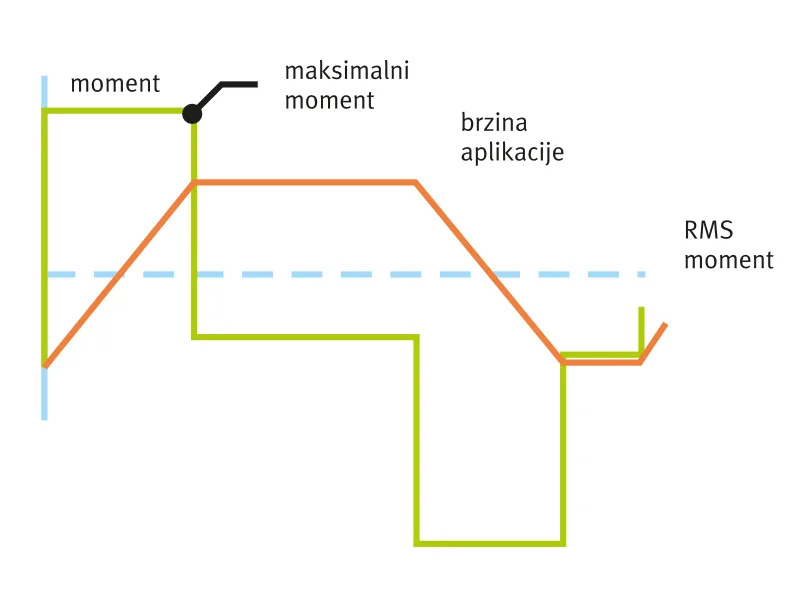

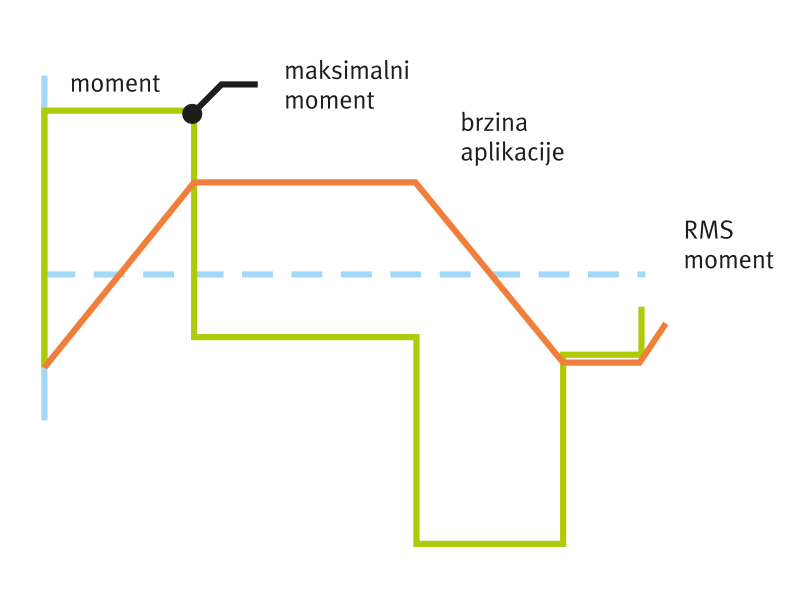

Profil kretanja
Dok su mogućnosti motora najbolje opisane krivom moment-brzina, zahtevi aplikacije su najbolje opisani profilom kretanja i profilom momenta kao na slici desno. Profil brzine je grafička prezentacija brzine motora u vremenu a profil momenta ilustruje zahteve mašine za momentom koji će slediti profil brzine u istom tom vremenu.
Maksimalni moment
Momenat na početku trapeznog profila je maksimalni moment jer pokriva mehanička trenja i ubrzanje masa (dinamički moment). Ova tačka profila je nazvana maksimalni moment. Kada je maksimalna brzina dostignuta i motor se kreće konstantnom brzinom (nema ubrzanja) motor pokriva moment trenja i statički moment i održava brzinu. Za usporenje procesa često je potreban reversan moment. Reversni moment nije tako visok kao startni jer ga smanjuju momenti trenja, tako trenje pomaže usporenju opterećenja. Kada je trenje previsoko moment za napred možda bude potreban za vreme usporenja tako da se opterećenje ne usporava prebrzo. Idealan slučaj je da maksimalan moment pada u region intermitentnog momenta krive moment-brzina. On takođe može pasti u region kontinualnog momenta, ali je to znak da je motor možda predimenzionisan.
Slika 3. Grafička prezentacija profila brzine
RMS moment
Drugi proračun momenta kritičan za aplikaciju je RMS moment, vremensko težište, sredina momenta za vreme kompletnog mašinskog ciklusa ili ekvivalent momentu stalnog stanja. Na primer, moment od 1,2Nm RMS momenta će proizvoditi rast temperature kao da kontinualno radi sa 1,2Nm. Tako je veoma važno da obezbedimo da RMS pada unutar kontinualnog regiona krive moment-brzina. Određivanje veličine i izbor motora je zasnovan na proračunu momenta i inercije sa mehaničkom montažom plus brzinskim i aplikacijama ubrzanja. Izabrani moto mora biti sposoban da pokreće mašinu obezbeđujući dobar moment i brzinu.
