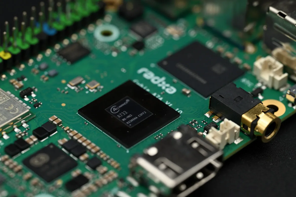

Zanimljivi Allwinner A733-HN3 (SoC ID: sun60iw2) je sledeći korak, nakon Allwinner A527 u Radxa Cubie A5E-u, u pokušaju ove kompanije da svojom sunxi serijom u realnost pretvori svoj lajt motiv „Make sunxi community great again“. Novi Radxa Cubie A7A sa ovim osmojezgarnim čipom ulazi u obračun sa Rockchip RK3588 i Broadcom BCM2712 koji danas drže primat na SBC tržištu.

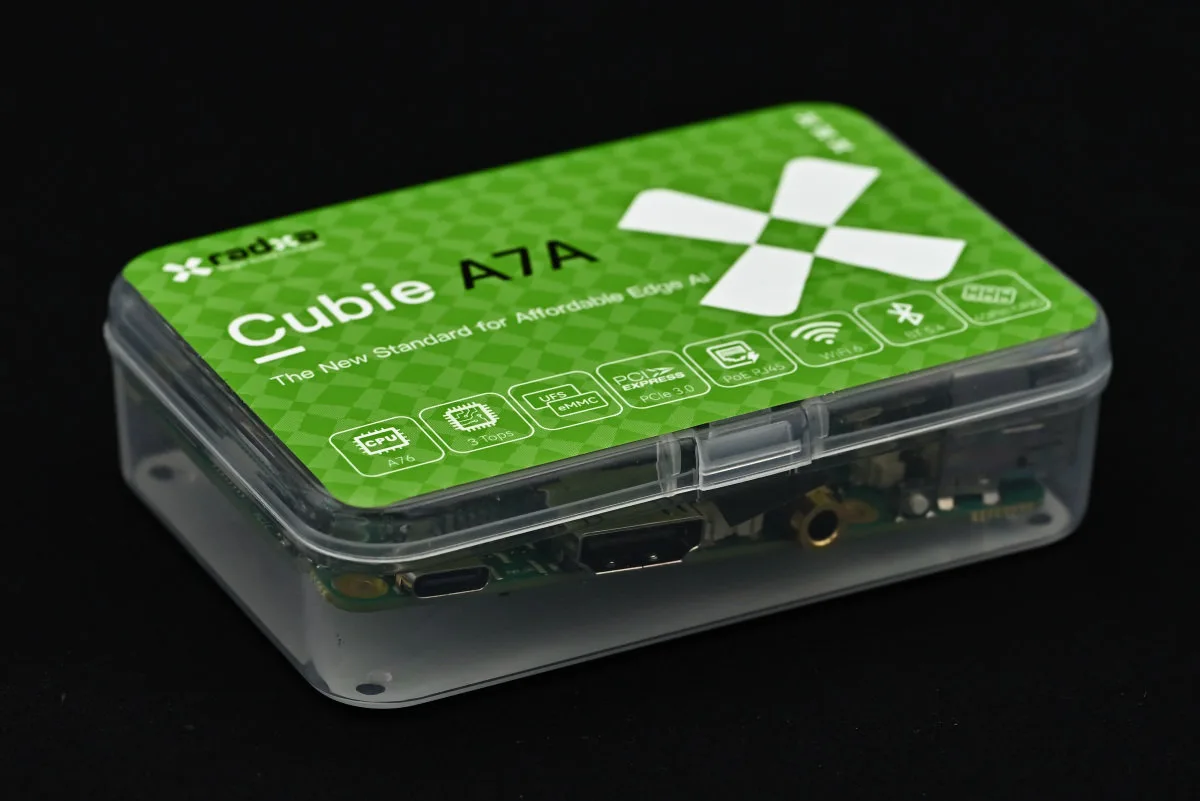

Cubie A7A je upakovan u standardnu plastičnu Radxa kutiju, a nalepnica na njoj odmah otkriva njegove adute. ARM Cortex-A76 jezgra, kojih Allwinner A733 ima dva, rade na 2 GHz i to su performansna jezgra. Kod konkurenata tu srećemo po pravilu četiri takva jezgra, koja umeju da idu i na 2.4 GHz. Zašto se odustalo od dodatnih 20 % potencijalnih performansi, uz prepolovljen broj jezgara, ne možemo znati. Međutim, ono što je interesantno je prisustvo šest ARM Cortex-A55 jezgara na 1.8 GHz. Ona se daleko manje zagrevaju od onih prvih i sada sagledavamo odluku Allwinner-a da dva brža, ali „vrelija“ jezgra zameni sa dva sporija, ali energetski ekonomičnija. To svakako olakšava termalni menadžment kompaktinijim pasivnim hladnjakom i potencijalno omogućava veći broj aplikacija koje ne traže aktivno hlađenje.

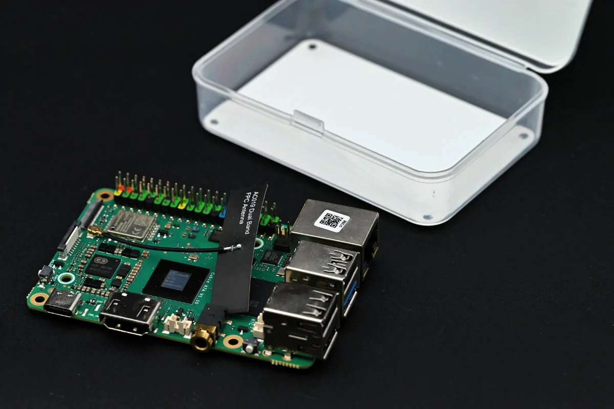

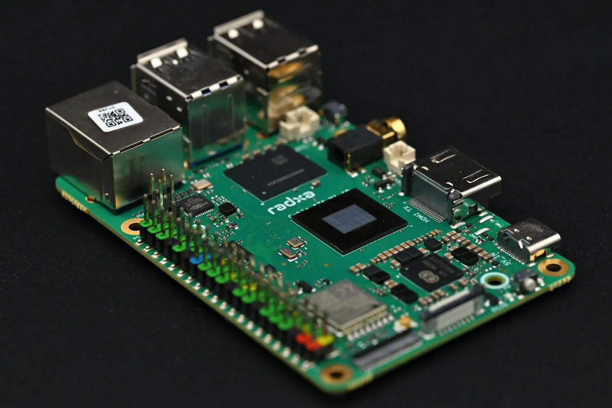

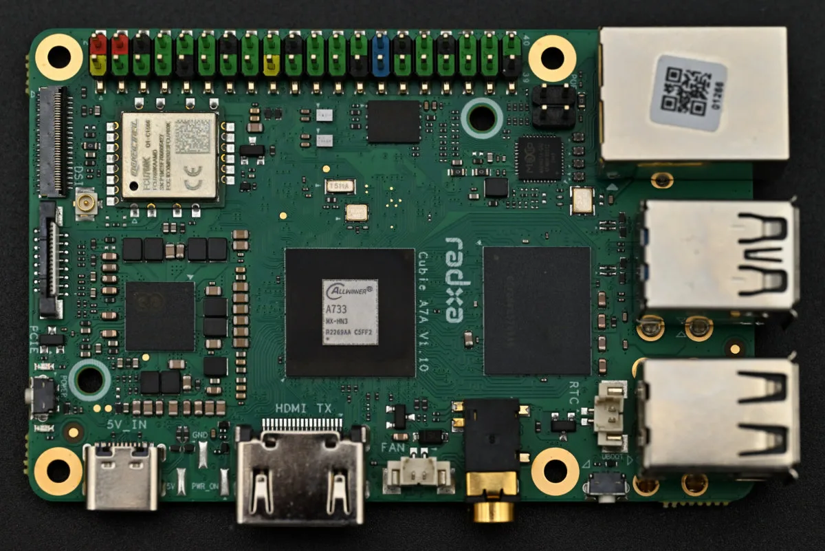

Kada smo otvorili kutiju i prvi put videli SBC pomislili smo: „Evo još jednog Radxa 5A“ klona sa promenjenim SoC-em, što i nije daleko od istine. Radxa zadržava pozitivna iskustva i u istom form faktoru je ponovila realizaciju.

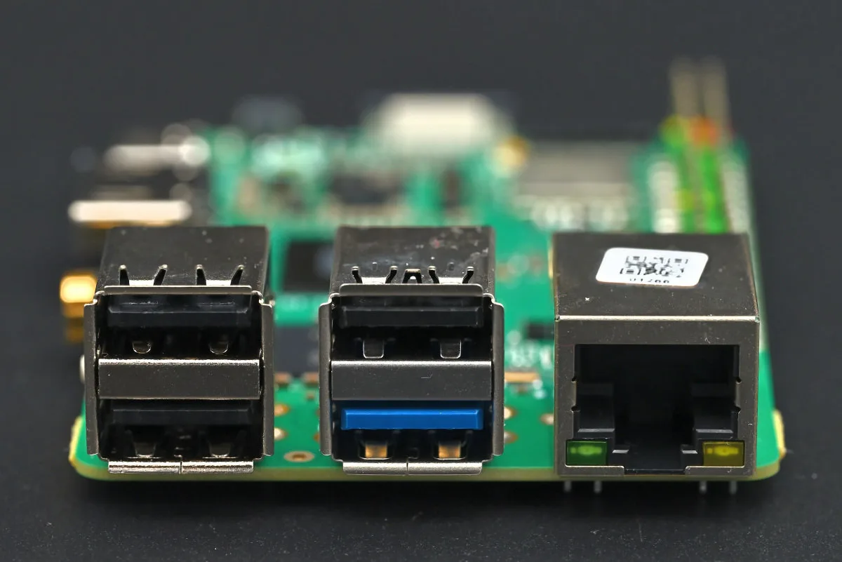

Na ploči su četiri USB-A porta. Crni USB 2.0 su na našim testovima postizali brzine čitanja od 33.3 MB/s, dok je jedini USB 3.1 išao na čak 1 GB/s što je jedan od najboljih rezultata koje smo dobili, preporučujući njegovu primenu za povezivanje eksternog USB diska.
Ugrađeni Ethernet port je 1 Gb, q povezan je na Maxio MAE0621A-03C ethernet transiver. Isto rešenje smo imali i kod Radxa Cubie A5E. Brzina prenosa na našim testovima je išla na 941 Mbps, a kod bidirekcionog moda u oba smera je po 942 Mbps. Odlični rezultati koji opravdavaju korišćenje neobičnog transivera, kao i kod Radxa Cubie A5E modela.

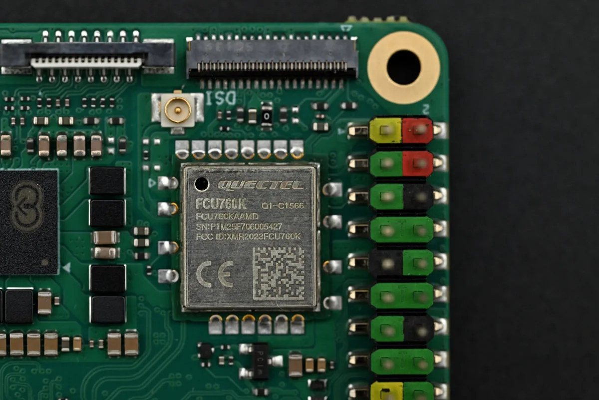

Ono što nam se dopalo je i Quectel FCU760K Dual-band Wi-Fi 6 i Bluetooth 5.4 modul sa pripadajućim IPEX antenskim konektorom. Modul je na testovima brzine prenosa postizao 95 Mbps na 2.4 GHz, a 309 Mbps na 5 GHz mreži. Korektni rezultati koji omogućavaju korišćenje ovog SBC-a kao edge i IoT uređaja.

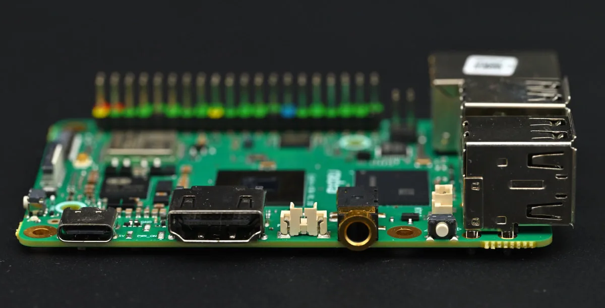

Već standardno za gotovo sve SBC-eve imamo i 40 pinski GPIO koji je kodovan bojama. Raspored pinova je u skladu sa onim što smo navikli još od Raspberry Pi modela, sa time da nema dirketne hardverske kompatibilnosti, te ne treba očekivati da se HAT-ovi mogu koristiti bez softverskog i hardverskog prilagođavanja. U vrhu su i četiri pina za PoE HAT. Radxa ima dva takva HAT-a i na to potencijalno obratite pažnju, jer je jedan od njih isključivo za fantastičan Radxa X4 model baziran na Intel N100 procesoru.
photo: magazin Mehatronika

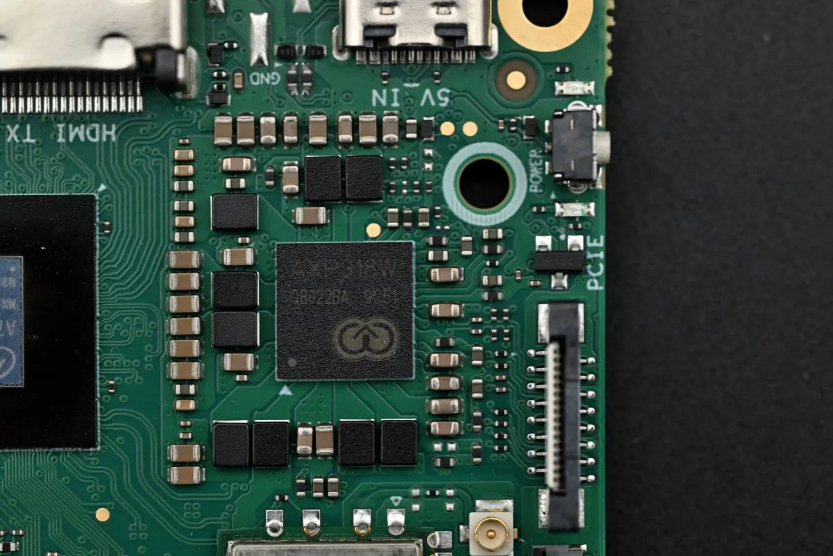

Na suprotnoj strani je USB-C ulaz za PD napajanje i flešovanje eMMC/UFS modula. Za rad je potrebno obezbediti napajanje specificirano sa 5 V, 3 A. Radxa preporučuje svoje PD 30W napajanje. Mi smo koristili napajanja drugih proizvođača SBC-a i nikakvih problema u radu nismo imali. I ovde je kao i kod Radxa Cubie A5E modela za menadžment napajanja na ploči korišćen AXP318W čip.
Kroz HDMI 2.0 može se dobiti signal za sliku do 4K pri 60 Hz. Ugrađeni video codec u čipu omogućava H.265 / H.264 enkodovanje do 4K pri 30 fps, kao i dekodovanje H.265 / VP9 / AVS2 do 8K pri 24fps i H.264 do 4K pri 30 fps. Napominjemo opet, ovo su sve tehničke karakteristike iz specifikacija SoC-a.
Beli mali konektor, desno od HDMI-a, je predviđen za povezivanje ventilatora za aktivno hlađenje SoC-a. Videli smo u ranije da je on neophodan kada je potrebno realizovati kompaktno rešenje za odvođenje toplote.
Audio konektor je kombinovani, standardno u vidu stereo izlaza koji može pokretati 32Ω drajvere slušalica i dodatnog mikrofonskog ulaza. USB Boot dugme iza USB portova je analog maskrom dugmetu na drugim pločama, kao i beli dvopinski konektor za RTC bateriju.

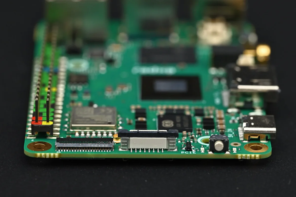

Dolazimo do poslednje ivice ploče, na kojoj je 4-lane MIPI DSI konektor na koga se trakastim kablom može povezati jedan od dva MIPI displeja osetljivih na dodir koji nudi Radxa u dimenzijama 8″ i 10″. Sledeći konektor PCIe Gen 3 1-lane koga je Radxa predvidela za povezivanje periferija koje zahtevaju brz protok velike količine podataka, poput dodatnog AI modula ili NVMe SSD modula. Poslednje u nizu je reset dugme.

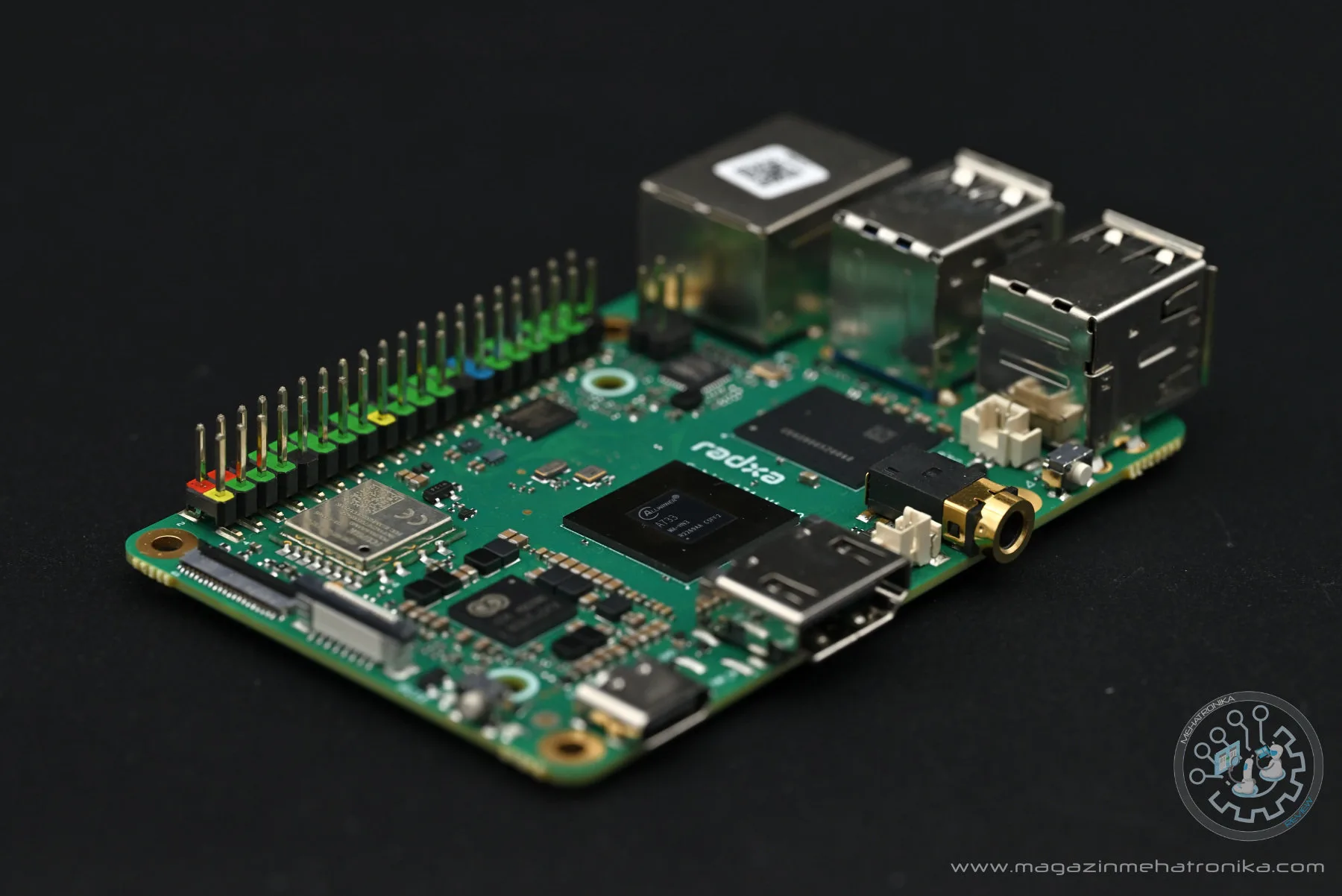

Pogled na ploču od gore pokazuje da je raspored veoma kompaktan i da nema neiskorišćenog dela. Dva svetlija kružna otvora namenjena su za montažu aktivnog hladnjaka. Radxa ima svoj model hladnjaka sa ventilatorom po ceni od oko $5, što je odlična ponuda i svakako ga treba nabaviti zajedno sa pločom.

Direktno spregnut sa Allwinner A733 je 6 GB LPDDR memorije. Čudna veličina. Radxa je postavila nefirmiran memorijski čip koji ima samo internu proizvodnu oznaku. Videćemo kasnije po testovima, da su performanse u rangu onih koje potižu LPDDR4 čipovi na drugim SBC-ovima.

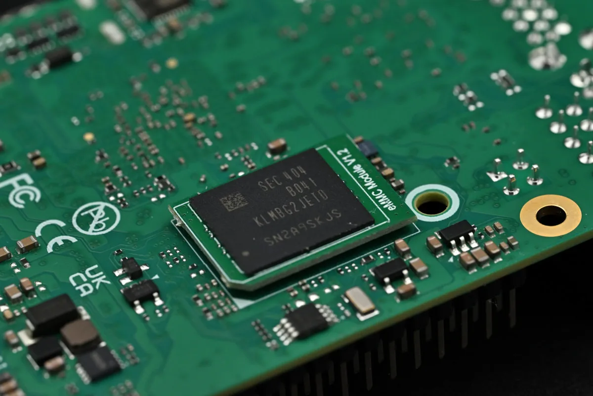

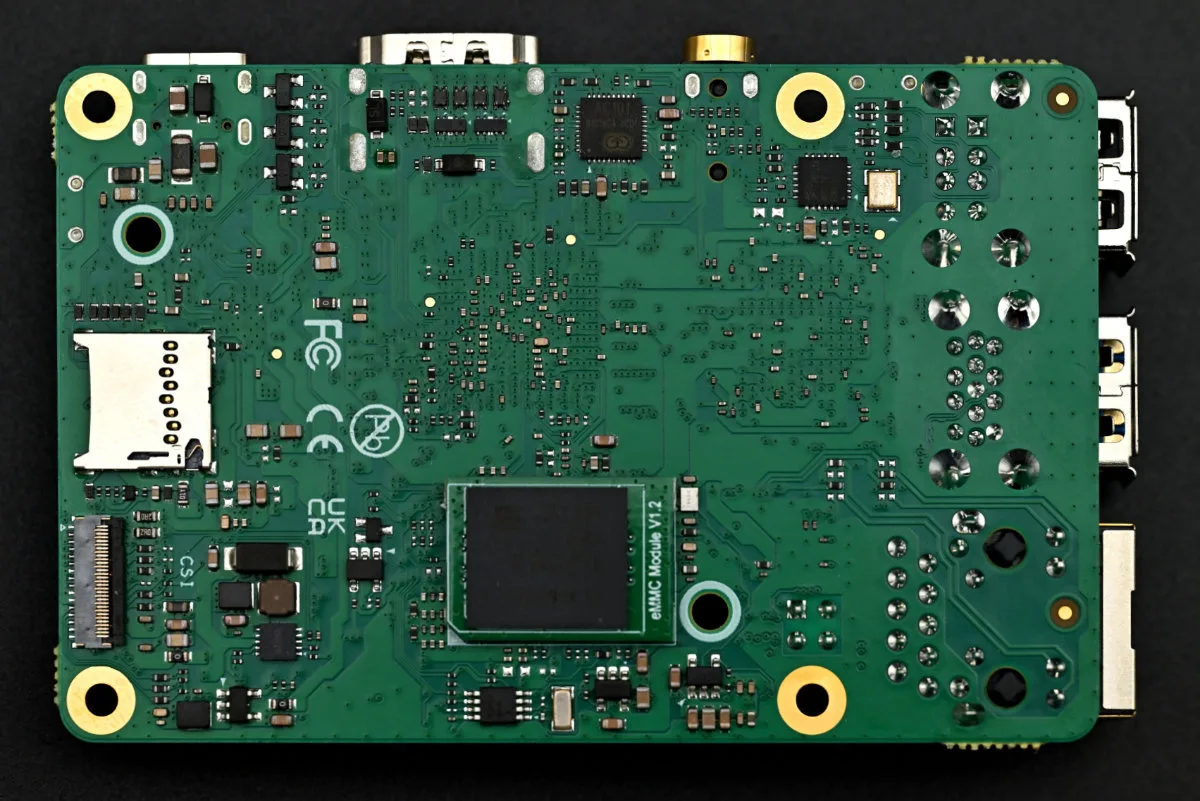

Sa donje strane ploče, na našoj slici se vidi montiran eMMC Modul V1.2. Brzina čitanja podataka sa tog modula je 257,7 MB/s što je daleko bolje od brzine koju postiže SD kartica od svega 93.7 MB/s. Na mesto eMMC modula moguće je montirati novi „crveni“ Radxa UFS modul sa trostruko boljim performansama od eMMC-modula po onome što piše u specifikacijama. Mi se još nismo susreli sa njim, te ne možemo potvrditi ove informacije.

Sa donje strane ploče nalazi se i MIPI CSI konfigurabilan ulaz koji može biti 1x 4-lane MIPI CSI ili 2x 2-lane MIPI CSI. Radxa potencira pogodnost ovog ulaza za Smart Vision AI aplikacije u kombinaciji sa ugrađenim NPU-om.

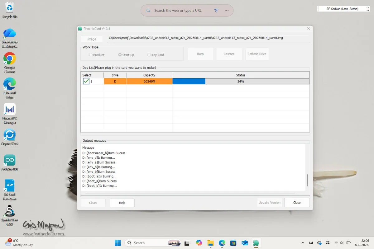

Zato je logično što smo prvo poželeli da vidimo kako radi Android OS koji nam daje Radxa. On je u verziji 13 i može se pokrenuti sa SD kartice ili eMMC/UHF modula. Nažalost nismo za potrebe ovog testiranja u paketu sa ovim Cubie A7A od Radxe dobili neki od njihovih ekrana osetljivih na dodir, što bi za Android bilo idealno. Korstili smo klasični, ali izvrsni Raspberry Pi HDMI displej umesto njega. Android imidž se mora flešovati uz pomoć PhoenixCard alata koji postoji samo za Windows i koji se može preuzeti sa Radxa repozitorijuma softverskih alata. Nažalost, dati Android OS imidž nije ništa više od demoa i nismo se na njemu zadržavali. Utisak je da Radxi on uopšte nije bitan.

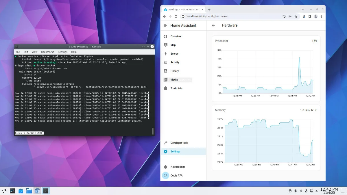

Bez problema smo instalirali Docker i pokrenuli Home Assistant Core u kontejneru na ovom SBC-u. Nismo se susreli ni sa jednom preprekom, a pratili smo uputstva za instalaciju na Linux OS-u sa zvaničnih sajtova ovih softverskih paketa.

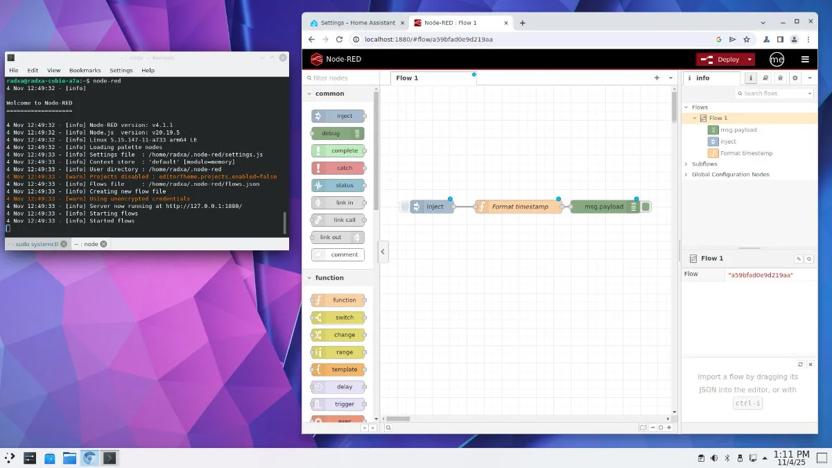

Slično je bilo i sa Node-RED-om, koji jedino pati usled nedostatka funkcija za kontrolu GPIO portova na Cube A7A. Ovo je i inače problem gotovo svih SBC-ova osim Raspberry Pi-a.

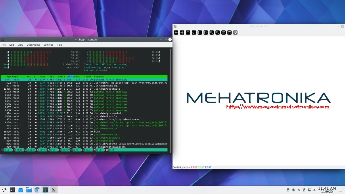

Radxa je na svom sajtu dala detaljna uputstva za iskorišćavanje AI mogućnosti Allwinner A733 čipa. Ako ste zainteresovani da istražujete mogućnosti YOLOv5, ResNet50 ili YOLACT modela na 3 TOPS-noj neuralnoj mreži i uz 6 GB RAM-a zaista ovde možete učiniti prve korake.

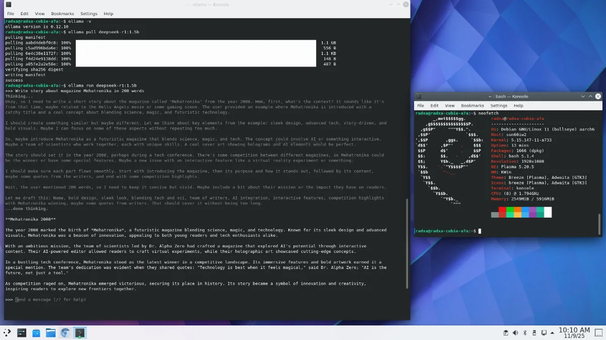

Tamo se nalaze i detaljna uputstva za razvoj Ollama modela. Ollama omogućava lokalno, dakle na samom Radxa Cubie A7A SBC-u, izvršavanje jezičkih modela – LLM modela. Mi smo mu nakon instalacije tražili da napiše kratku priču o magazinu Mehatronika i dobili za oko minut interesantan sadržaj.
**Mehatronika 2008**
The year 2008 marked the birth of *Mehatronika*, a futuristic magazine blending science, magic, and technology. Known for its sleek design and advanced
visuals, Mehatronika was a beacon of innovation, appealing to both young readers and tech enthusiasts alike.
With an ambitious mission, the team of scientists led by Dr. Alpha Zero had crafted a magazine that explored AI's potential through interactive
content. Their AI-powered editor allowed readers to craft virtual experiments, while their holographic art showcased cutting-edge concepts.
In a bustling tech conference, Mehatronika stood as the latest winner in a competitive landscape. Its immersive features and bold artwork earned it a
special mention. The team's dedication was evident when they shared quotes: "Technology is best when it feels magical," said Dr. Alpha Zero; "AI is the
future, not just a tool."
As competition raged on, Mehatronika emerged victorious, securing its place in history. Its story became a symbol of innovation and creativity,
inspiring readers to explore new frontiers together.
OpenCV – Open Source Computer Vision Library je softverska biblioteka otvorenog koda koja služi za računarsku viziju (computer vision) i mašinsko učenje (machine learning). Prvenstveno je razvijana za C++ zbog performansi, ali postoje i verzije za Python i Javu. Oslanja se na GPU i OpenCL, u primeru detekcije uglova Harris-ovom metodom na slici 960×640 px u Python-u angažuje oko 50 % procesorske snage.
MediaPipe je open-source frejmvork za mašinsko učenje koje razvija Google Research, a primeri koju su dati su i odlična osnova za dalje upoznavanje detekcije lica, položaja tela ili gestova. Dati primeri su u Python-u.
