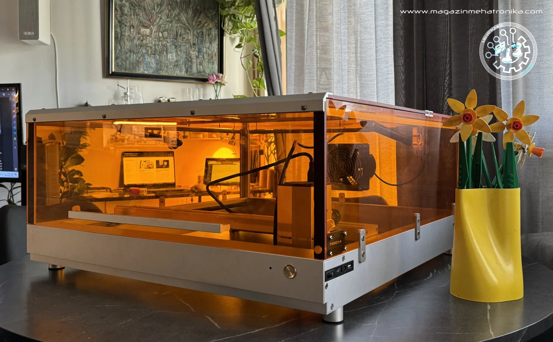

Novi Toocaa L2 laserski graver i kater pojavio se na tržištu u maju mesecu 2024. godine i odmah skrenuo pažnju kampanjom koja se fokusirala na bezbednost i minimalan uticaj na radno okruženje. Kompanija Elecfreaks je već imala iskustva sa izradom laserskih gravera i katera sa svojim prvim modelom Toocaa kojim je upotpunila ponudu opreme za mejkerske laboratorije uz svoje odlične STEM pakete. Toocaa je već tada bila dobro osmišljena mašina kojom su učenici sa lakoćom mogli da izrade predmete, pre svega od drvenih pločastih materijala, ali i da označe graviranjem drvene, plastične i metalne objekte. Korišćenjem prilagođenog CAD softvera lako se ulazi u kreativni svet kroz očigledno stvaranje. Poučeni iskustvom na prvom modelu, Elecfreaks je izradio novi Toocaa L2 laserski graver i kater pokušavajući da ga učini što je više moguće prilagođenim za STEM upotrebu. Ova recenzija i ima za cilj da otkrije koliko su u tom naumu i uspeli, a koristićemo Toocaa L2 sa 10 W laserom, Toocaa Air Assist Kit i Toocaa Laser Cutting & Engraving 400*400 mm Honeycomb iz paketa koji nam je poslala kompanija Elecfreaks za potrebe pisanja ove recenzije.

Uključen Toocaa L2 izgleda profesionalno, moderno i lepo. Pored gornjih led nizova koji služe da osvetle radni prostor i koji su bele boje, postoji i dodatni led niz na dnu prednje strane koji menja boju u zavisnosti od režima rada. Plav je kada uređaj radi, a trepće crveno kada se dogodila neka od grešaka u radi koja ga je zaustavila.
Da bi laser počeo sa radom, potrebno je da zadovolji sve bezbednosne uslove:
  • da poklopac bude zatvoren,
  • da sigurnosni dongl bude u USB-A portu,
  • da Toocaa L2 miruje i bude horizonatlno postavljen, jer ima ugrađen i akcelerometar i senzor položaja, te če zaustaviti rad i ako bi se nagnuo i ako je udaren,
  • da nema dima ispod poklopca, što detektuje ugrađeni senzor i time sprečava samozapaljivanje predmeta koji se obrađuje.
Uz trostruku optičku zaštitu laserskog izvora: zaštitnim plastičnim štitom na laserskom modulu, zaštitnim poklopcem kojeg smo izgradili i zaštitnim naočarama koje dolaze u kompletu, zaista možemo reći da je Toocaa L2 bezbedan za rad u STEM nastavnom procesu gde mnoštvo učenika i njihov duh mogu dovesti do neugodnih situacija. U mejkerskom i kućnom korišćenju, ove zaštite samo doprinose lagodnom osećaju u radu.
