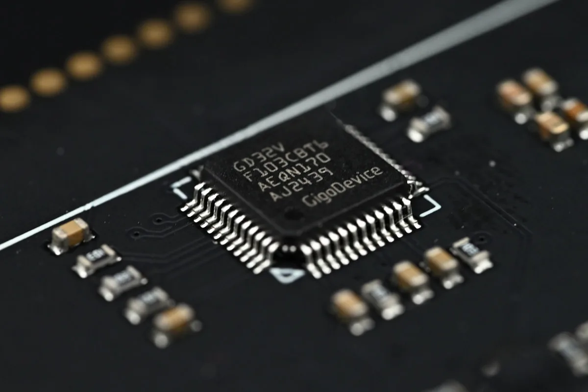

Kao tač kontroler, ali i za kontrolu rada displeja odgovoran je GigaDevice GD32VF103C8T6 procesor. To je 32-bitni procesor sa jednim RISC-V jezgrom na 103 MHz, sa 64 KB Flash i 20 KB RAM-a. Zanimljivo je da smo ovaj čip sreli u DFRobot UNIHIKER M10 STEM učilu, gde mu je bila funkcija da Rockchip RK3308 SoC-u, kao njegov koprocesor, doda veći broj GPIO linija i omogući kontrolu signala na njima. Ovde pak on radi kao glavni procesor displeja.

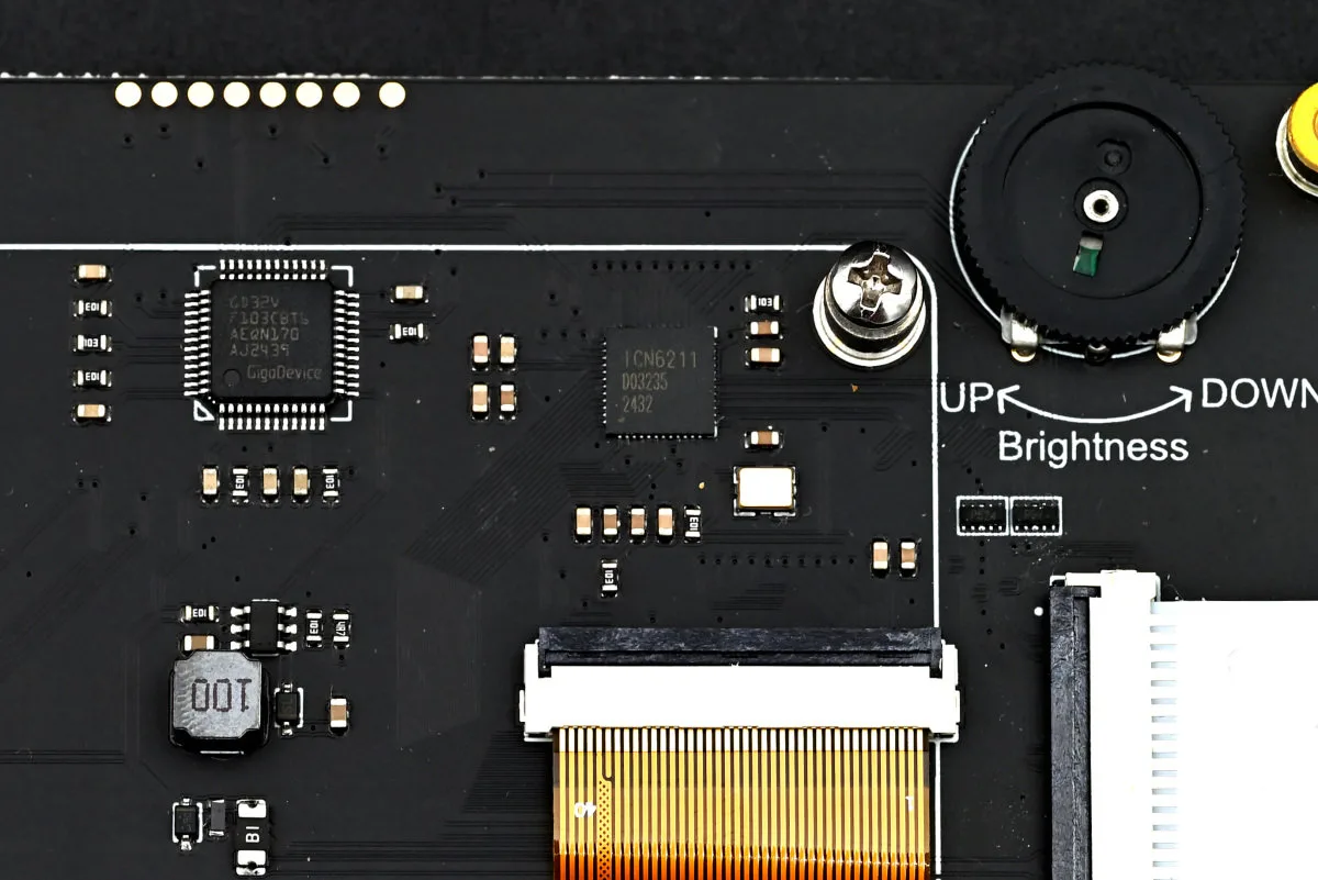

ICN6211 je mostni „bridge“ čip koji MIPI DSI signal prevodi u signal na RGB izlazu. Čip prima 4 lane MIPI DSI, združuje ih i odvodi takav signal u interni video konverter nakon čega se na izlazima kola dobija 18 ili 24 bitni RGB. Maksimalna rezolucija koja se može dobiti na izlazu je FHD 1920×1080, odnosno WUXGA 1920×1200. Ovaj displej, ipak ima rezoluciju od samo 800×480, što je primereno njegovoj veličini, odnosno od 5″, odnosno dimenzijama tačke. ICN6211 je povezan preko I2C interfejsa sa GigaDevice GD32VF103. ICN6211 je veoma popularan DSI-to-RGB čip, pa preporučujemo da pogledate i konfigurator za njega.

Displej ima i podešavanje intenziteta osvetljenja, ali ono nije kontinualno – bez obzira što se vrši okretanjem točkića, već je postoji pet nivoa osvetljenja.

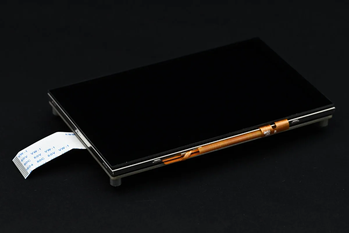

Ekran je sa TFT displejem dimenzija 121 x 76 mm, od čega je vidljivi deo prikaza 108 × 64.8 mm, dakle postoji crni okvir sa tri strane širine oko 7.5 mm, dok je okvir sa gornje strani uži i tu je oko 4 mm. To vizuelno čini da slika nije centrirana, pa treba obratiti pažnju ukoliko se za displej izrađuje kućište. Ugao gledanja je od 80° u svim pravcima. Ugodne je svetline do 550 cd/m2, a tonalno vuče ka plavom-hladnijem kraju spektra, što daje osećaj kristalne slike. Osvežavanje prikaza na ekranu je 60 Hz.
Tač je izveden kapacitivno i može detektovati do 5 tačaka dodira u jednom trenutku. Ceo ekran se napaja direktno preko MIPI DSI kabla naponom od 3.3 VDC, maksimalnom strujom od 320 mA. Naša merenja su pokazala da je pri najvećem osvetljenju ekran povlačio 1.5 W, dok je kada je potenciometar postavljen na najmanju svetlinu trošio skoro tri puta manje, odnosno 0.6 W.

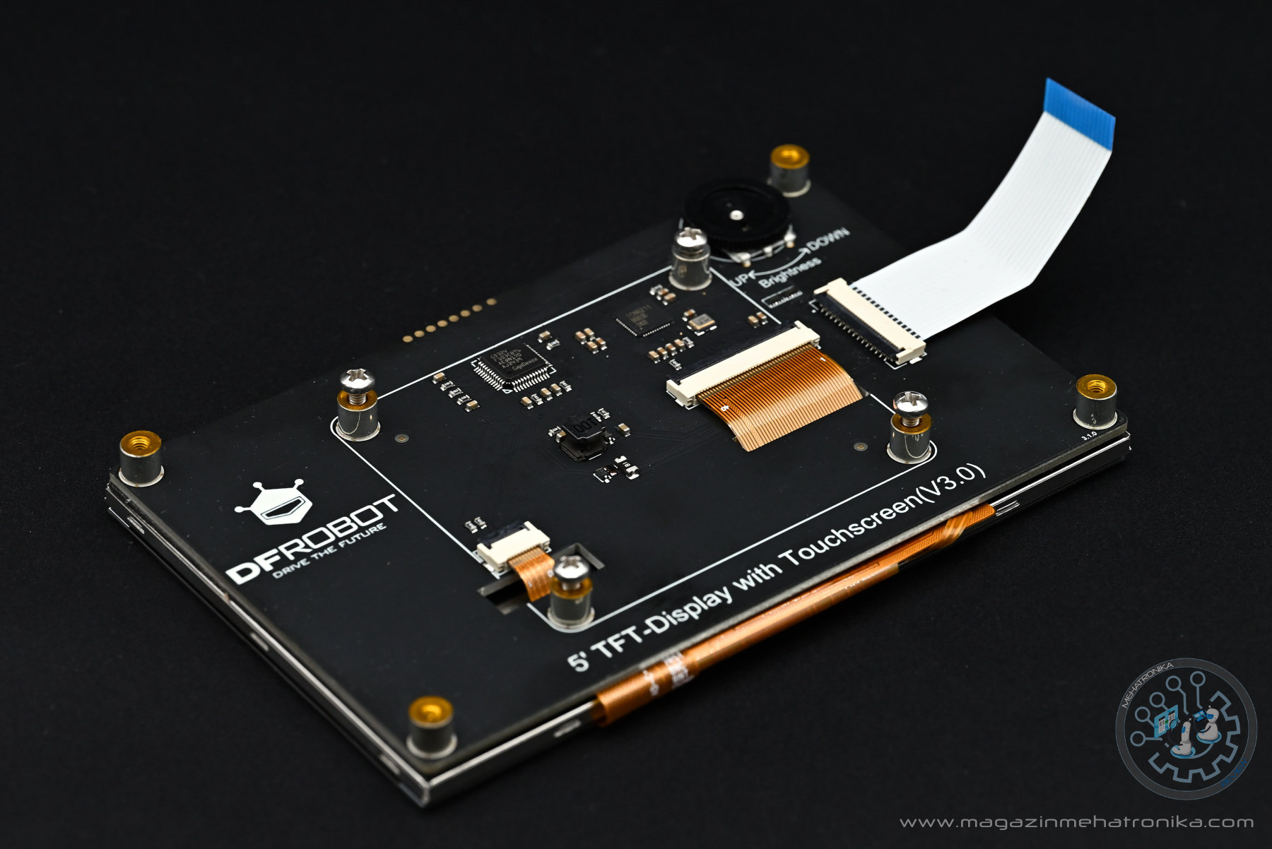

DFRobot DFR0550 TFT Raspberry Pi DSI Touchscreen se bez instaliranja dodatnih drajvera može povezati na Raspberry Pi 3 i Raspberry Pi 4 modele. Dodatno, na poleđini su četiri unutrašnja ili možemo reći centralna navoja na kojima se datim zavrtnjima može montirati svaki SBC koji prati raspored montažnih otvora na Raspberry Pi Model B primercima – otvori čine pravougaonik dimenzija 58 x 49 mm.
Uz njih postoje i četiri spoljna montažna navoja sa pripadajućim zavrtnjima u samim uglovima tač ekrana. Njihova namena je da se ovaj DFRobot 5″ tač displej pričvrsti na željenom mestu na uređaju, radnoj površini, panelu i slično.
