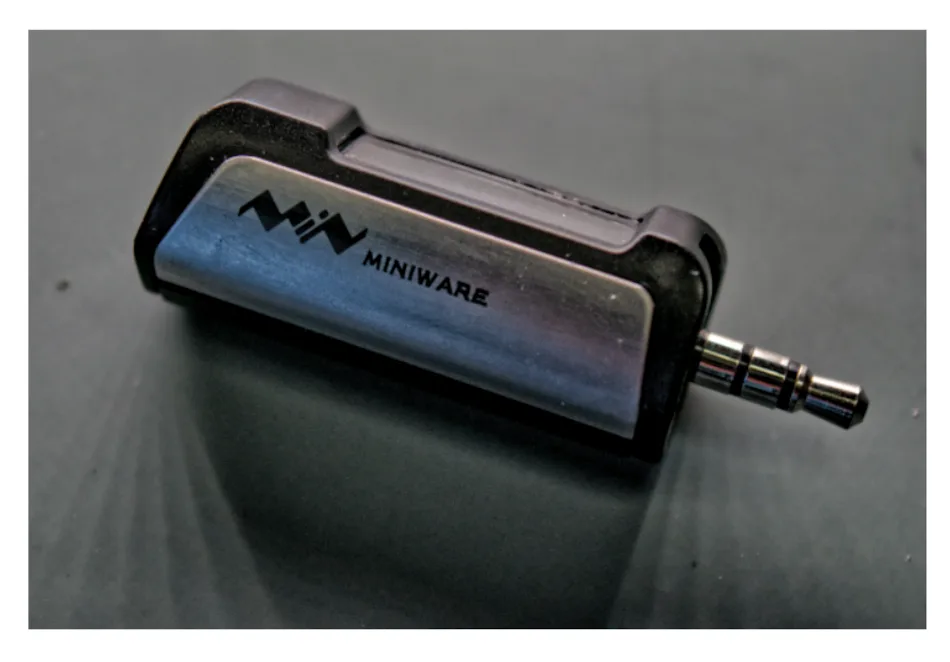

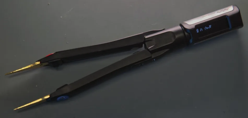

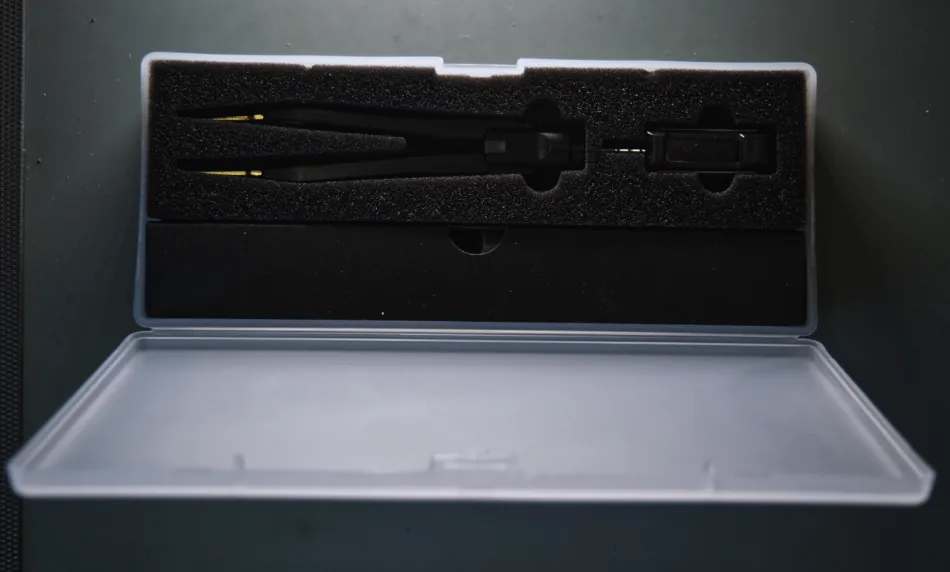

U atraktivnoj kutiji se nalazi elegantna futrola za nošenje u kojoj se nalazi pinceta. Miniware DT71 se sastoji od dva odvojena dela – mernih vrhova (koja sadrži dve baterije koje napajaju Miniware DT71) i merni procesor koji se jednostavno pričvršćuje na vrh pomoću 4-pin TRRS konektora. Ovo obezbeđuje dovoljno konektora i omogućuje potpuno diferencijalno merenje – što je jedna od najboljih mogućnosti ovog sistema.
Miniware DT71 kutija
Ali šta tačno ovaj uređaj može meriti? Dosta stvari! U osnovi se nalazi LCR merač -sposoban da meri otpor, kapacitivnost, induktivnost, frekvenciju, napon i ispravnost dioda. Tu je i ugrađeni bazičan generator signala i odličan režim automatske identifikacije koji takođe podržava sekundarna očitavanja (zbog korišćenja složenijeg talasnog oblika tokom merenja). Trajanje baterije je odlično – lako dostiže 12 sati konstantne upotrebe sa jednim punjenjem. Pražnjenje baterije u „stand by“ režimu je zanemarljivo, posebno kada je glava kontrolera isključena.

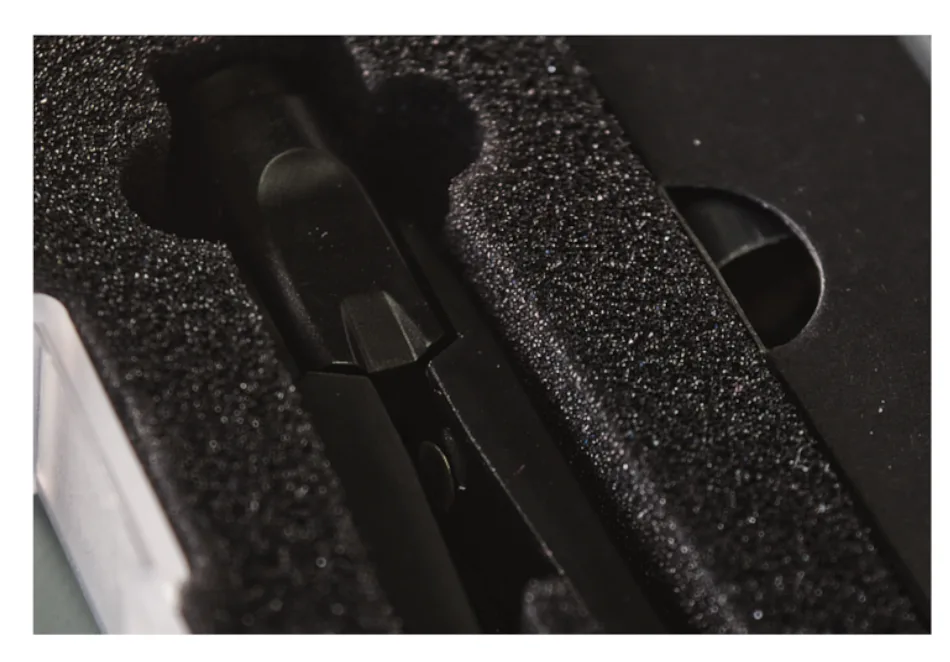

Osećaj u ruci je odličan. U konstrukciji nema opruga ili drugih mehaničkih zatezača. Umesto toga, e-design je odlučio da stavi dva seta magneta koji se savršeno balansiraju i nude pravu količinu otpora -kao da oponašaju fizičku oprugu. Ovo istovremeno nudi bolji osećaj pri radu i kvalitetniju konstrukciju sa manje pokretnih delova sklonih habanju. Jedna mala primedba na dizajn je upotreba kapacitivnog dugmeta umesto fizičkog. Iako je ovo rešenje elegantno i ide uz celu temu uređaja, više bismo voleli „pravo“ dugme. Moramo napomenuti da kapacitivna površina radi odlično – samo joj nedostaje malo haptičke povratne informacije koja je potrebna da nas uveri da smo zaista nešto uradili.

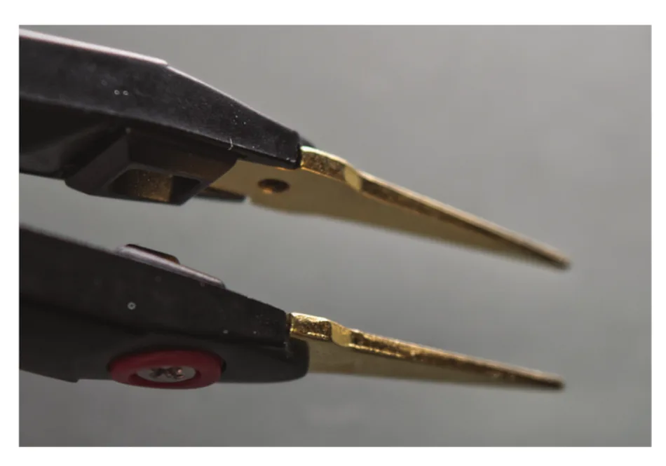

Vrhovi na pinceti su relativno oštri i pozlaćeni (sa veoma simpatičnim dizajnom utisnutim na strani). Što je najvažnije, oni su zamenljivi, a komplet rezervnih delova je čak isporučen u samoj kutiji. e-design obećava da će u budućnosti biti dostupni različiti tipovi vrhova, što će biti veoma korisno.

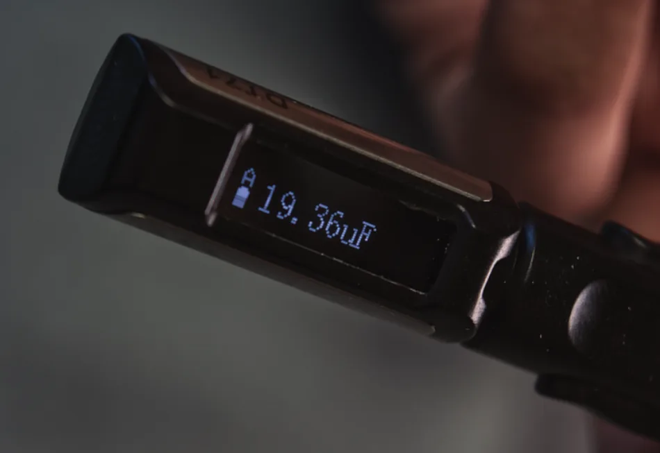

Sva merenja u „manual“ režimu su bila u skladu sa specifikacijama, a čak i neka izazovnija (9,26V meri kao 9,29V) bila su izuzetno tačna i dovoljno precizna za većinu scenarija. Merenja otpora su bila tačna u svim testovima koje smo sproveli. U režimu automatskog merenja bilo je nekih manjih netačnosti u otkrivanju tipova komponenti – ali devet od deset puta Miniware DT71 je uspeo iz prvog pokušaja – i čak je proizveo odlična sekundarna merenja za komponente kao što su kondenzatori. Merenja induktivnosti su donekle neprecizna – ali većina ekonomičnih LCR merača takođe ima problema sa njima – tako da se ne možemo previše žaliti na to. Naša jedina zamerka je nedostatak merenja napona obrnutog polariteta – umesto negativnog očitavanja, merač jednostavno izveštava „negative“. Srećom, uređaj ima zaštitu, tako da nema štete!
Miniware DT71 merna logika
Ovo su realno odlični rezultati – i mi smo više nego zadovoljni njima! Imajte na umu da je glavna namena ove pincete brzo identifikovanje karakteristika elektroniskih delova, a posebno SMT komponenti – a DT-71 to uspešno radi. Prilično je brz u automatskom rangiranju, dovoljno precizan da vam omogući da tačno znate koju komponentu uzimate i jednostavno je lak za upotrebu. Ako ste ikada pokušali da ispitate sićušni SMT otpornik pomoću multimetra, znaćete koliko to može biti pipavo.
