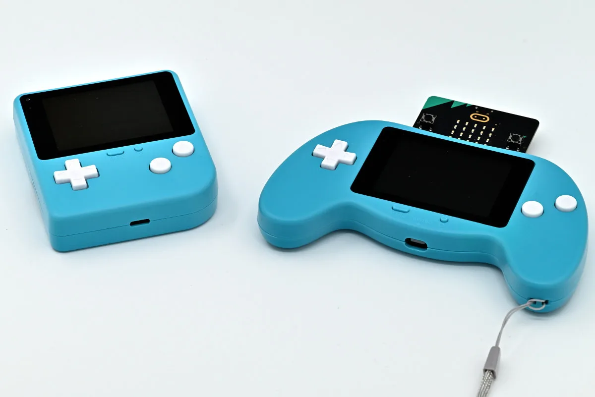

Da li ste pročitali našu recenziju Elecfreaks Retro Arcade for Education na kome početnici mogu rzvijati elementarne retro igrice i sve to u Microsoft MakeCode Arcade okruženju? E, pa ovaj Elecfreaks Arcade Pro Kit je varijacija na temu, kao GameBoy i GameBoy Advanced u telu kontrolera.
Za one koji ne znaju Microsoft u edukacione svrhe svojim besplatnim paketom za vizuelno programiranje blokovima za najmlađe promoviše programerske veštine među početnicima. Vi koji smatrate da će programiranje u budućnosti biti isključivo kroz AI generisan kod, ovu praksu posmatrajte kao mentalnu vežbu – neka bude i beskorisna – mladom naraštaju. Logičko razmišljanje kod ljudi, u smislu formalne logike, verujemo da će nadživeti trenutni AI hajp, pa tako i posmatramo ovo učilo.
photo: magazin Mehatronika
Hardver
Ono što odamh primećujete je da je Elecfreaks Retro Arkade samostalan proizvod, tj. da je procesor integrisan u njemu. Kod Elecfreaks Arkade Pro Kit-a, a tu bi reč kit mogao da nam to i govori, potrebno je nabaviti i micro:bit V2 pločicu. Ona će u ovom slučaju poslužiti kao „mozak“, tj. ovo učilo koristi micro:bit-ov mikrokontroler kao upravljački element. Slot u koga ga je potrebno utaknuti nalazi se sa gornje strane. Upotreba micro:bit V2 je elegantna odluka, posebno zbog njegovog oblika kartice. Nedostatak kada govorimo o upotrebi u našem obrazovnom sistemu je što je u Srbiji on fokusiran na par Arduino-Raspberry Pi, pa je micro:bit veoma redak. Mogli bi reći i da je „van standarda“. Ova primedba ne stoji za govotovo sve zapadne i azijske obrazovne sisteme.

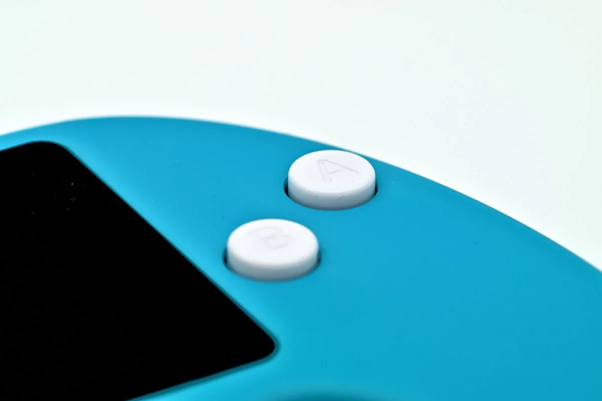

Sa gornje desne strane, uz ekran nalaze se prepoznatljiva A i B dugmad, karakteristična za retro konzole, dok je džojstik u obliku krsta za biranje pravca sa leve strane ekrana.

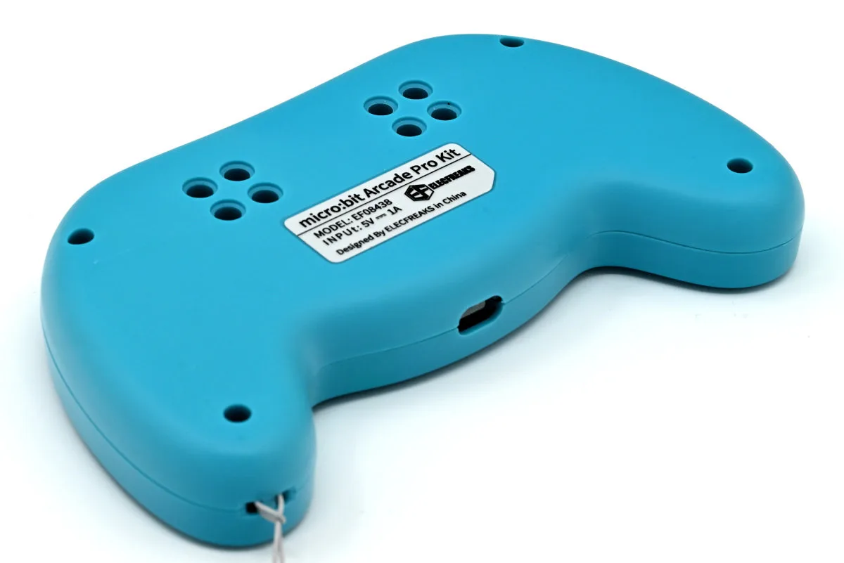

Sa donje strane su dve grupe po četiri otvora kompatibilna sa LEGO Technic spojnicama. Zgodno za upotrebu uz LEGO kompatibilne mejkerske kitove. Na pamet nam padaju upravo oni iz Elecfreaks ekosistema: ELECFREAKS micro:bit Nezha Space Science Kit, ELECFREAKS micro:bit Nezha Pro Sports Kit ili ELECFREAKS micro:bit Nezha Pro Ocean Kit.

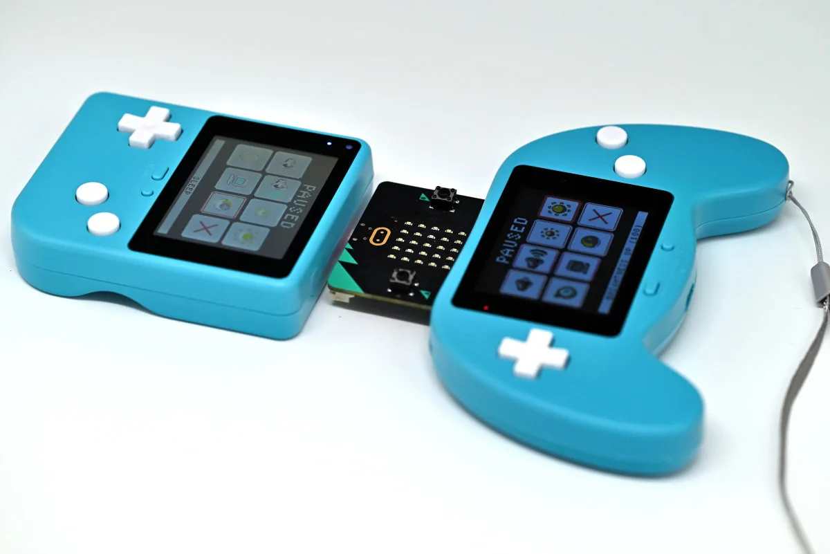

Pored pisanja bazičnih retro igrica, što ste mogli i na Retro Arcade uređaju, ovde, zahvaljujući micro:bit Bluetooth vezi, možete koristiti Arcade Pro Kit i kako bežični daljinski upravljač kretanja.
Druga, veoma jedinstvena primena, potiče od jacdac porta. ponašajte se kao da ste jacdac direktno povezali na micro:bit V2. Uređaj će raditi kao inerfejs sa ekranom koji će koristiti jacdac senzore prikačene za donji jacdac port.

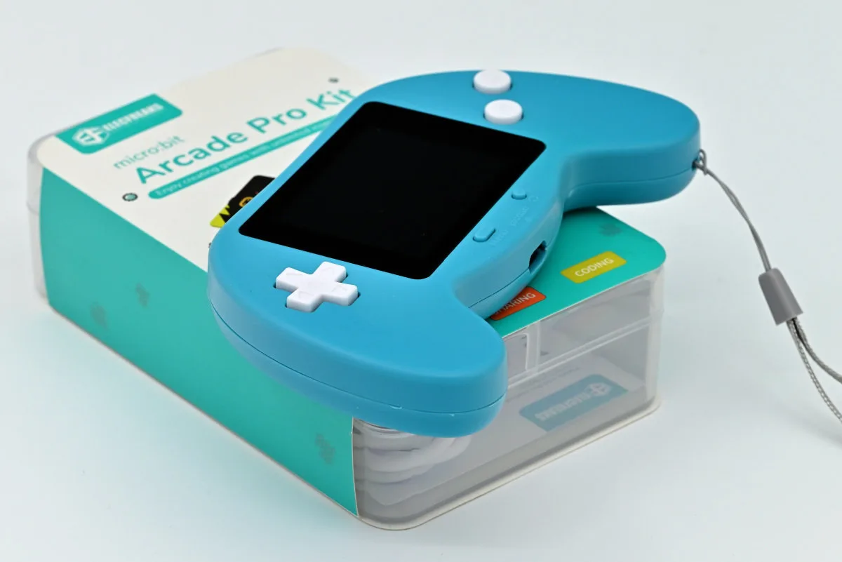

Cena Elecfreaks Arcade Pro Kit-a je 49,99 USD, mada često imaju popuste na sajtu. Cena sa micro:bit V2 ide na čak 79.98 USD bez popusta. To je znatno. Elecfreaks Retro Arcade for Education je čak 85.45 USD, mada na njemu su često dostupni znatni popusti, gotovo 40%. Treba spomenuti da postoji i treći član družine, ekonomični Elecfreaks Arcade sa cenom od 39.99 USD bez popusta i bez micro:bit V2.
Najzad, ako opremate učionicu, ovaj Elecfreaks Arcade Pro Kit može biti i samostalno učilo, ali i dodatak vašem Elecfreaks ekosistemu. To je posebno pogodno u osmišljavanju programa za učenike koji neće biti iskljulivo gejmerski. Kvalitetna izrada, oble ivice, potpuno električno bezbedan za decu, ovaj gejming kontroler je atraktivan dodatak i u ulozi Bluetooth kontrolera. Zašto bi jacdac mogao da bude interesantan? Pa recimo za analognu kontrolu kretanja rotacionim enkderom ili za dodavanje senzora pomeranja ili možda trećeg dugmeta. Na kraju obogatiće vašu edukativnu radionicu.
