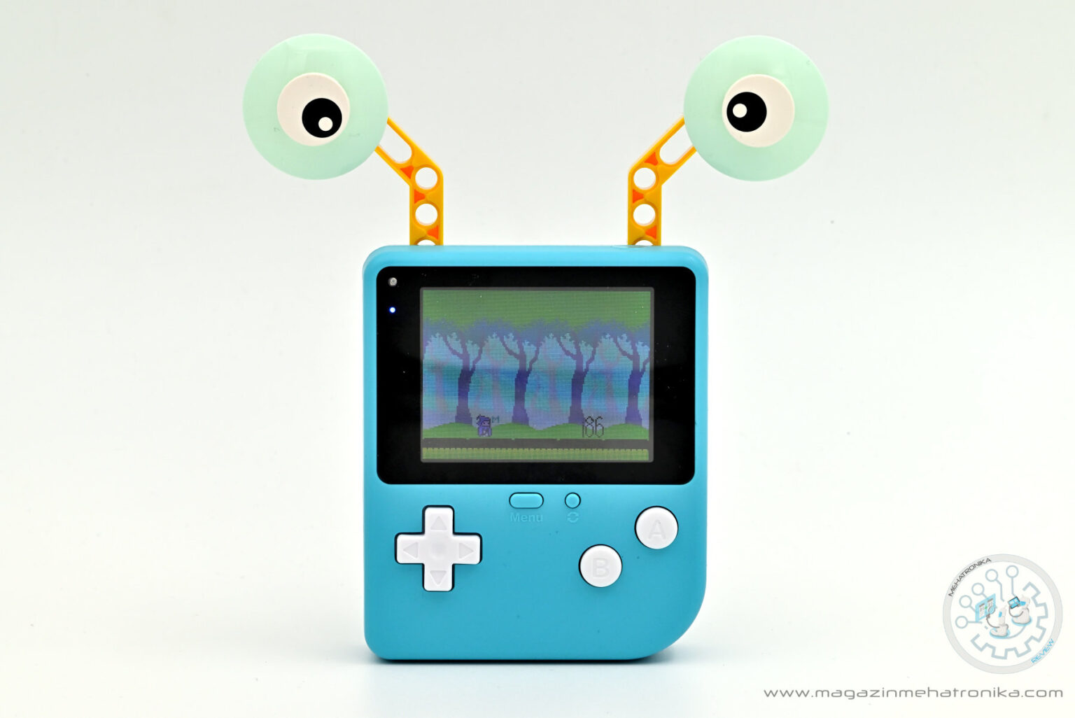

Samo kućište Elecfreaks Retro Arcade for Education je od plastike blago matirane površine kako ne bi konzola klizila iz ruke. Pored dva već spomenuta tastera Menu i Reset, igrački interfejs je izveden u skladu sa uobičajenim rasporedom tastera na upravljačkim kontrolerima. Tu su A i B dugme sa desne strane i četiri tastera pravca u obliku krsta.
photo: magazin Mehatronika
Kućište je ergonomski dizajnirano tako da dobro leži i u malim dečjim šakama. Sa poleđine je i Elecfreaks oznaka koja govori da je 5 V i 1.3A dovoljno napajanje za punjenje baterije i pokretanje ove edukativne konzole.
