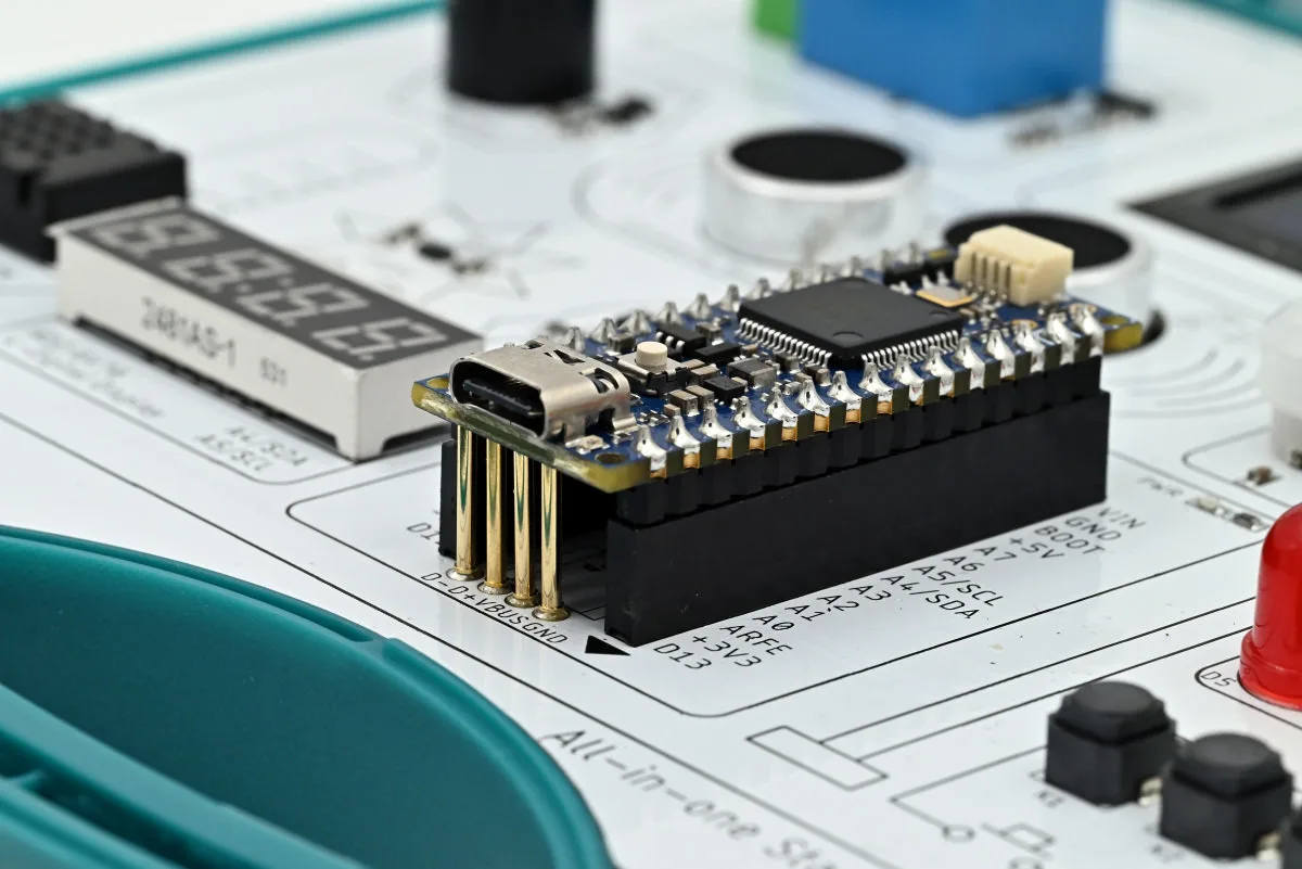

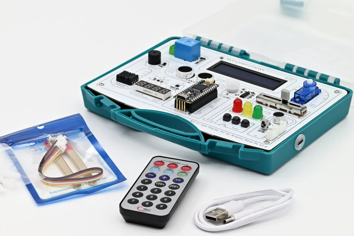

Elecrow se pri izradi ovog koferčeta vodio drugim principom nego kod dva ranija koje smo od njih dobili kako uradili recenziju: za Arduino i Raspsberry Pi Pico 2. Kod ta dva kita Elecrow je koristio ATmega829P, odnosno RP2350 mikrokontroler direktno zalemljen na ploču, uz dodatne elemente koji su neophodni za rad periferija u kitu. Ovim se izbeglo ugrađivanje originalnog mikrokontrolerskog sistema, pa time i realizaciju kompletnog hardvera u lokalu. Ovog puta su odlučili za, prema našem mišljenju, bolji pristup – heder u koga se ubacuje originalni Arduino Nano R4 koji se dobija u kitu. Pinovi su na ploči uz hedere jasno označeni, mada to u ovom slučaju i nema nekog praktičnog značaja, jer im nikako ne možete pristupiti na tom mestu – recimo dodatkom nekog HAT-a.
photo: magazin Mehatronika
Uz kit se dobija i jedan senzor vlažnosti tla sa Crowtail (što je zapravo Grove) konektorom kojime se može direktno vezati za ploču sa desne strane. Tu je i generički IR daljinski upravljač sa 21 tasterom i najzad USB-A na USB-C kabl za programiranje i napajanje kita. Ukoliko vaš računar nema USB-A konektor, bez problema možete koristiti bilo koji USB-C na USB-C kabl umesto ovog.

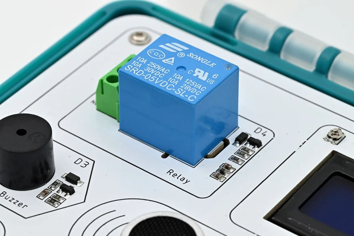

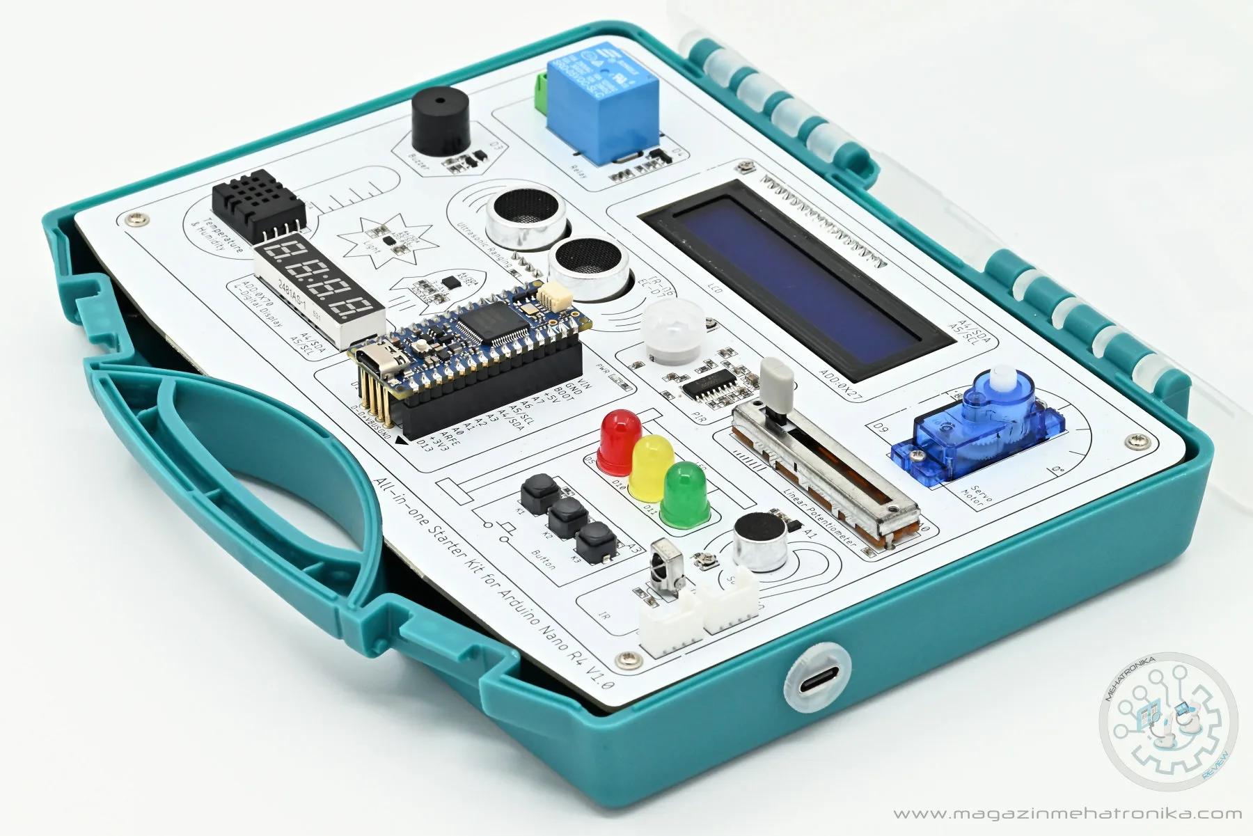

U kitu, na ploči su već realizovana i povezana petnaest modula. Krenimo od gornjeg levog ugla gde je relej kojim se upravlja D4 linijom sa mikrokontrolera. Ovo je i jasno označeno na ploči. Relej može kontrolisati struju od 10 A i ako je jednosmerna do 30 VDC, ali i ako je naizmenična do 250 VAC. U ovom drugom slučaju OBRATITE pažnju na učenika. U našem školstvu se izbegava naizmenična struja zbog potencijalne opasnosti po život učenika.

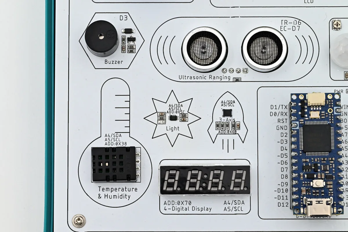

Ispod njega je grupa zanimljivih senzora i četvorocifreni osmosegmentni displej pogodan i za realizaciju prikaza vremena u formatu sati:minuti. On je povezan peko I2C kontrolera. Iskorišćena je didaktički za uzrast nižih razreda prihvatljivija mogućnost, od opcije da se koristi integrisani kontroler osmosegmentnog displeja koji se nalazi u Renesas RA4M1 mikrokontroleru.
Preko I2C-a povezani su i senzori temperature i vlažnosti, osvetljenja i tro-osni akcelerometar. Bazzer je povezan na digitalni pin D3 koji ima mogućnost generisanja PWM signala. Ultrazvučni blizinski senzor je slično povezan na D6 sa PWM-om za generisanje ultrazvučnog signala i D7 pin za detekciju prijema.

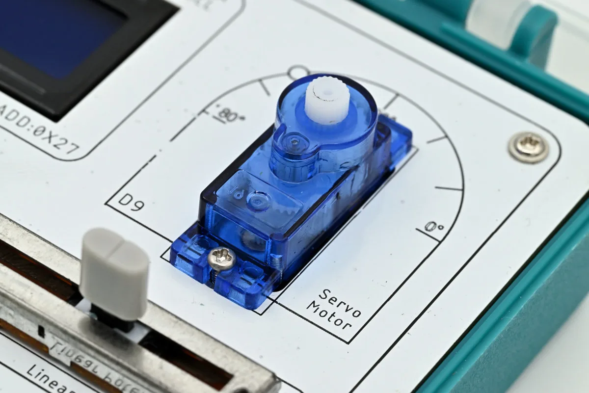

Sa desne strane je servo motor, za koji u kompletu dolaze i tri nosača kazaljke koji se naknadno mogu montirati po potrebi. Motor ima kontrolisani ugao zakretanja od 90 stepeni, a u slučaju otkaza može se lako zameniti budući da je tipičan u mejkerskoj niši.
Do njega, u sredini ploče je plavi 1602 LCD displej. Dakle 16 karaktera u dva reda se može u jednom trenutku prikazati na njemu.

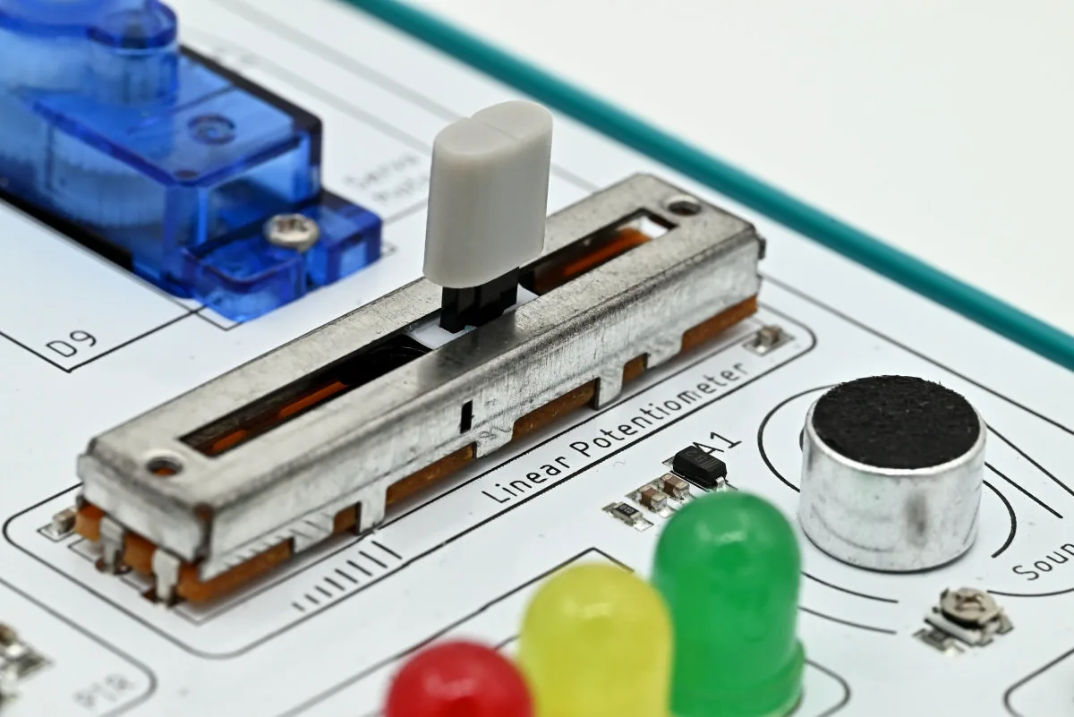

Ispod servo motora je linearni potenciometar koji je povezan na A0 pin. Na tom pinu je integrisani 12-bitni DAC koji može generisati pravi analogni signal umesto digitalnog sa PWM-om. Odvesti takav signal na potenciometar je prava stvar ako se ostaje u analognom domenu.

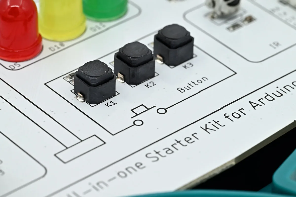

Ispod potenciometra su tri LED diode – crvena, žuta i zelena – omiljena kombinacija koja simulira semafor. Do njega je senzor za detekciju zvuka povezan za analogni A1 ulaz. Operacioni pojačavač koji je posebnost Renesas RA4M1 svoje tri karakteristične tačke povezivanja: in+, in- i out ima na A1, A2 i A3 pinovima. Mežutim na A2 je postavljen i već povezan PIR senzor, a na A3 su tri dugmeta. Iskorišćen je analogni ulaz umesto tri digitalna za detekciju pritiska na pojedinom tasteru, korišćenjem različitih otpornosti vezanih za svaki od tastera. Međutim ovom odlukom da se A1, A2 i A3 permanentno vežu za tri modula na ploči, praktično je onemogućeno korišćenje ugrađenog operacionog pojačivača. Da bar PIR senzor nije na A2.

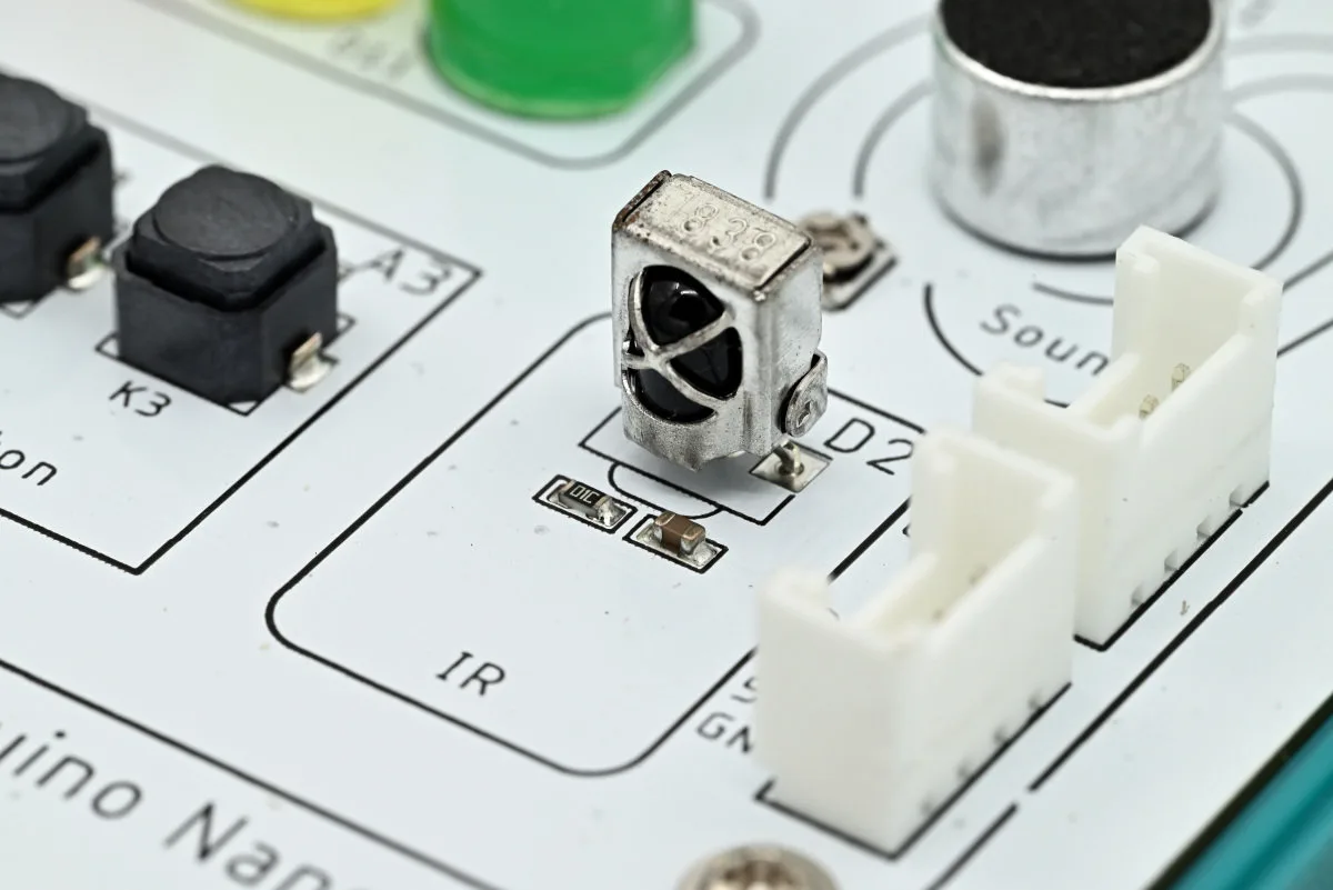

Najzad dolazimo do poslednjeg modula na ploči, IR primopredajnika koji radi u sinergiji sa IR daljnskim upravljačem koji dolazi u kompletu. Desno do njega, uz samu ivicu ploče su dva Grove konektora. Jedan je sa analognim A7 i A6 pinovima, a drugi je sa UART TX i RX linijama.
