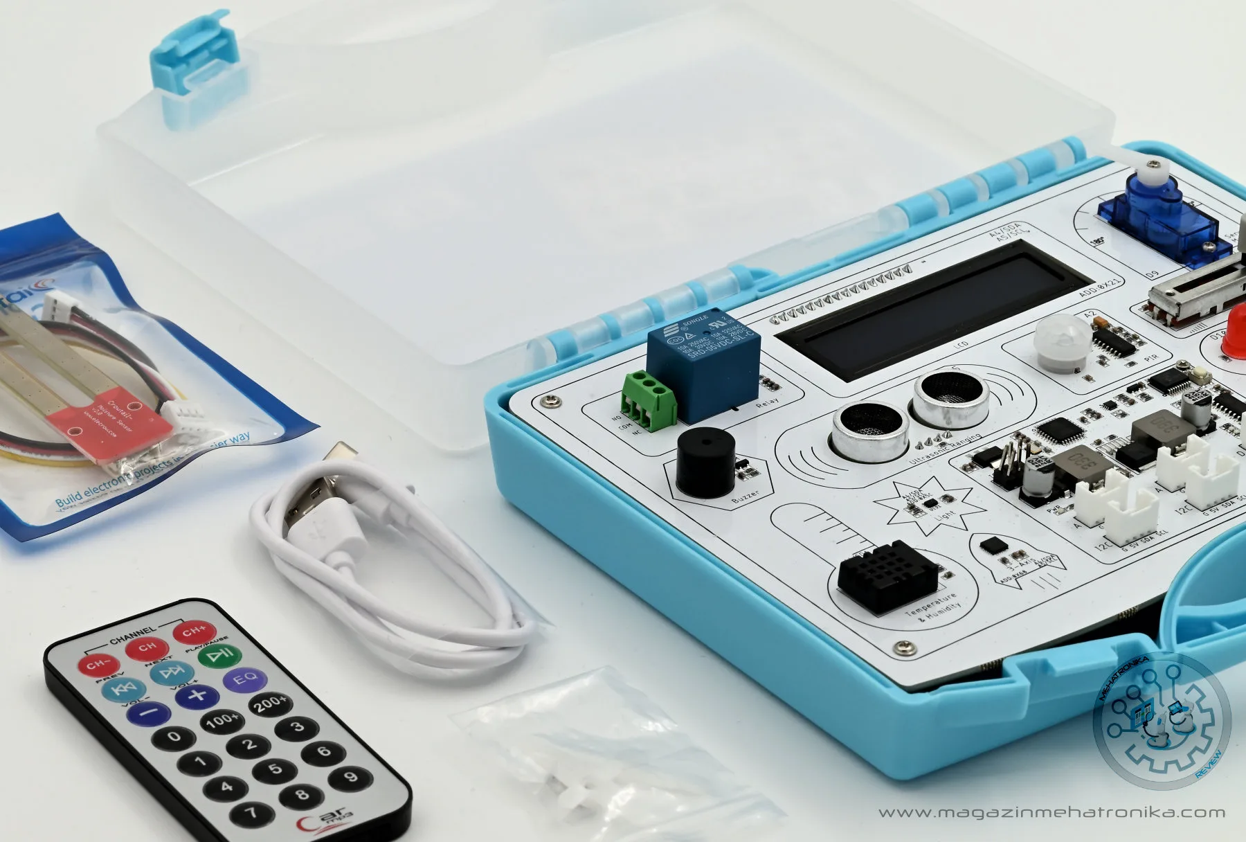

Elecrow nam je poslao primerak novog All-in-one Starter Kit-a za Arduino kako bi se uživo upoznali s njihovom idejom STEM učila za apsolutne početnike u polju rada sa mikrokontrolerima. Pametno izabrana Arduino platforma je današnji standard u zapadnom obrazovanju. Iako postoje i druge svetski prihvaćene STEM mikrokontrolerske platforme, poput Raspberry Pi Pico 2 ili micro:bit-a, srećemo se i sa onima čije je školsko tržište lokalizovano, poput izuzetnog Calliope mini 3.
Početnička učila koja su dostupna se kreću od kofera prepunog senzora i žica, kao što je to slučaj u Elecrow Crowtail Starter Kit for micro:bit, preko kombinacije već povezanih senzora sa mogućnošću proširenja u PicoBricks: Zero to Hero, pa sve do veoma sofisticiranih rešenja poput DFRobot UNIHIKER K10 ili Elecfreaks Nezha Inventor’s Kit for micro:bit. Elecrow je na bazi izabranih komponenti iz pomenutog Crowtail Starter Kit-a načinio jedno kompaktno učilo, za čije korišćenje gotovo da nije potrebno ožičavati bilo šta i koje se lako prenosi zahvaljujući plastičnom kućištu u obliku kofera. Dimenzije su mu svega 195 x 170 × 46 mm sa težinom od svega 380 g, te je učeniku manipulacija ovim STEM učilom veoma prigodna.

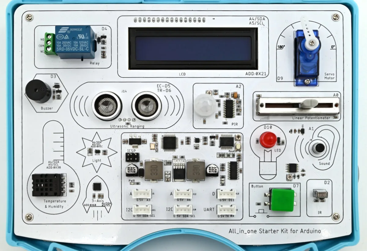

Kada kofer otvorimo, poklopac se preklapa za 180 stepeni i leže na sto, čime oslobađa pristup svim ugrađenim modulima. Prvi koji nam je upao u oči je dobro poznati plavi LCD1602 Display sa pozadinskim osvetljenjem, koji može prikazati ASCII simbole u dva reda od po šesnaest. Jasno je obeleženo da je povezan na I2C liniju sa adresom 0x21.

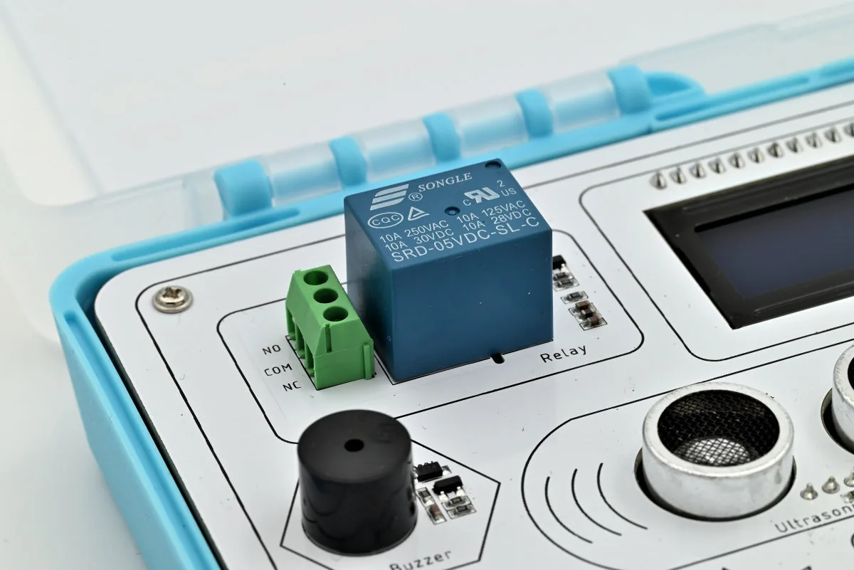

Sa njegove leve strane je 10 A relej za napone do 30 VDC i 250 VAC. Ispred njega je montirana klema i to je potencijalno „najnebezbedniji“ deo kita. Nebezbedan je ukoliko se relej koristi za kontrolu VAC napojnih linija nekog spoljnog uređaja i u tom slučaju obavezno je prisustvo odgovornih lica. U demo programima koje je Elecrow dao u svom kursu nema eksperimenata sa ovim relejom. Ipak, veoma je dobro što se on nalazi u okviru ovog STEM kompleta.

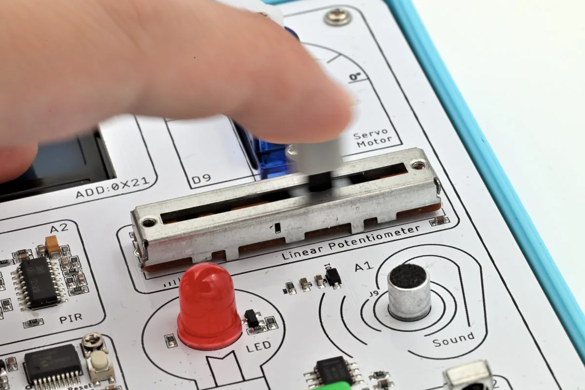

Na ploči se našlo i mesto za klizni linearni potenciometar, koji će učenici koristiti za kontrolu napona kojim se upravlja recimo intenzitetom sijanja LED ili položaja servo motora.

Da bi sistem ipak imao neku proširivost, Elecrow je dodao šest Crowtail konektora. Dva su za analogne uređaje, jedan sa digitalnim signalima, dva sa I2C interfejsom i jedan sa serijskim TTL UART interfejsom. Elecrow u svojoj ponudi ima i široku paletu senzora i indikatora koji su opremljeni Crowtail konektorima, te je time obezbedio hardversku proširivost ovog učila, a time i omogućio nastavnicima i učenicima da realizuju sopstvene kreacije. U kompletu dolazi samo jedan Crowtail senzor vlažnosti tla – Moisture Sensor v2.0.

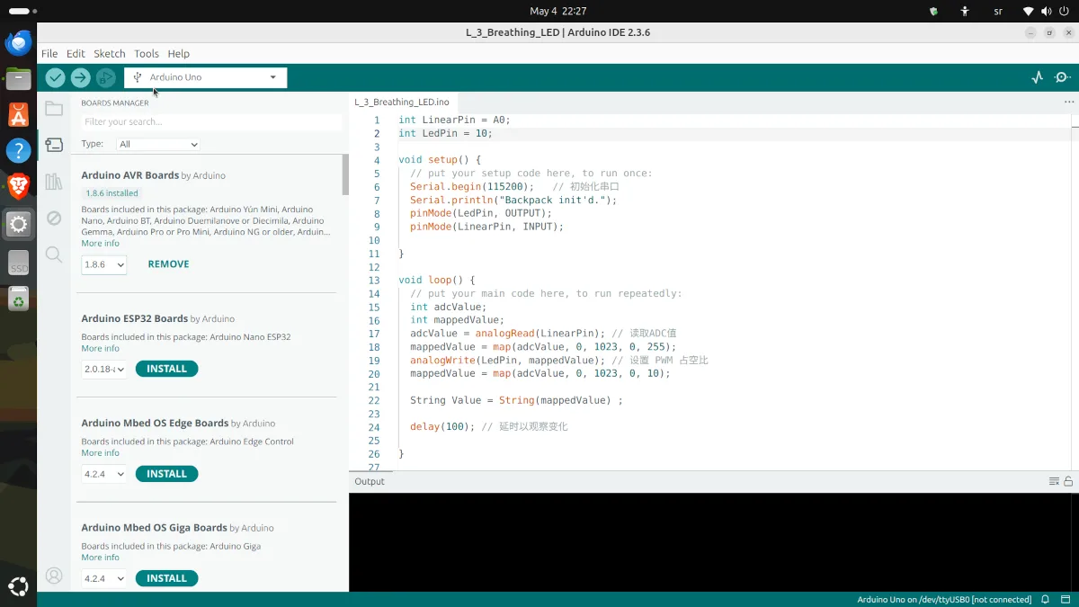

Kako u imenu učila i stoji, ovo je pre svega Arduino kit i cilj je da se obezbedi podrška nastavi i upoznavanje sa Arduino ekosistemom. Upotrebljeni mikrokontroler je Atmel ATmega328P koji inače pokreće Arduino Uno. Ovo zapravo i jeste prepakovani Arduino Uno kome su senzorski, displej i motor moduli već povezani. Za programiranje se stoga koristi Arduino IDE i on će nakon instalacije automatski uvrstiti i podršku za Atmel ATmega328P mikrokontroler. Ukoliko iz bilo kog razloga to nije slučaj, potrebno je dodatno instalirati podršku za Arduino AVR Boards.
U arhivi koju možete preuzeti sa GitHub-a naći ćete korisničko uputstvo za ovo STEM učilo, priručnik sa 20 lekcija sa primerima, Arduino listinge programa za sve lekcije i biblioteke za upotrebljene senzore i integralna kola.

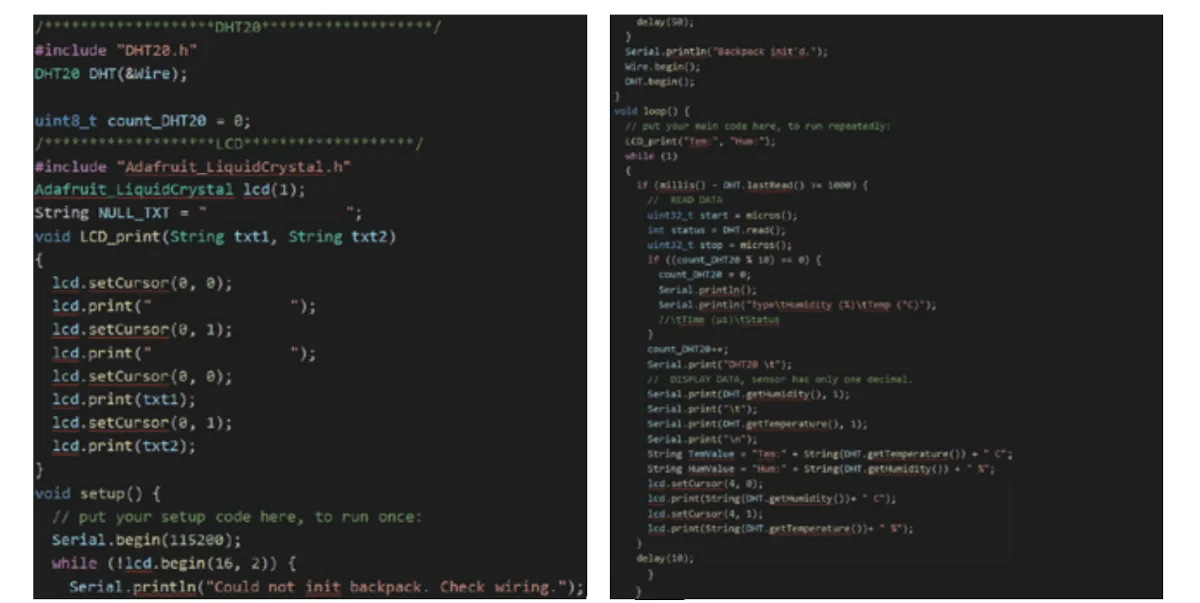

Listamo li dalje priručnik, dolazimo do prvih lekcija. Svaka je odlično napisana, dodata su i sveobuhvatna objašnjenja za sve komande u programima. Tu su i screenshot-ovi koda, ali su u velikom broju slučaja potpuno nečitljivi zbog loše optimizacije PDF knjige. Od prekucavanja i analize u tom smislu dakle neće biti ništa. Sve će se dakle svoditi na otvaranje već iskucanih listinga programa, ako ih učenik uopšte i pronađe.
Nigde u uputstvu nije naznačen GitHub, niti da se na njemu mogu naći svi ovi lisitinzi kao tekstualna datoteka koju Arduino IDE može otvoriti (sa .ino ekstenzijom). Početniku je to moralo da bude dostupno bez muke.

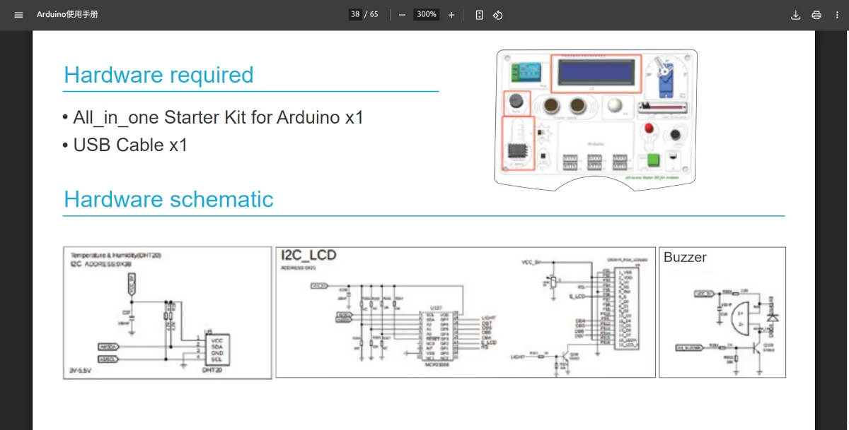

Iako je ovo učilo kompaktno i nema vidljivog ožičenja, programiranje mikrokontrolerskih sistema i nema smisla ako se oni poslatraju van konteksta hardvera. Elecrow se potrudio da sve module jasno označi, da odštampa na samoj radnoj ploči koje pinove mikrokontrolera koji modul koristi i na kojoj se adresi on nalazi. Da bi se shvatilo kako hardver funkcioniše, ukoliko se ne vidi ožičenje, tim je predvideo šeme povezivanja uz svaku lekciju. Sve bi to bilo prihvatljivo da su šeme ostale u vektorima i da nisu rasterizovane prilikom kreiranja PDF-a. Time su neupotrebljive. Ne verujemo da će neiskusni korisnik potražiti na GitHub-u originalni PDF sa kompletnom šemom iz kojeg su uzeti delovi za ilustrovanje priručnika. Ovime je i ideja da se odštampa priručnik neprihvatljiva.
