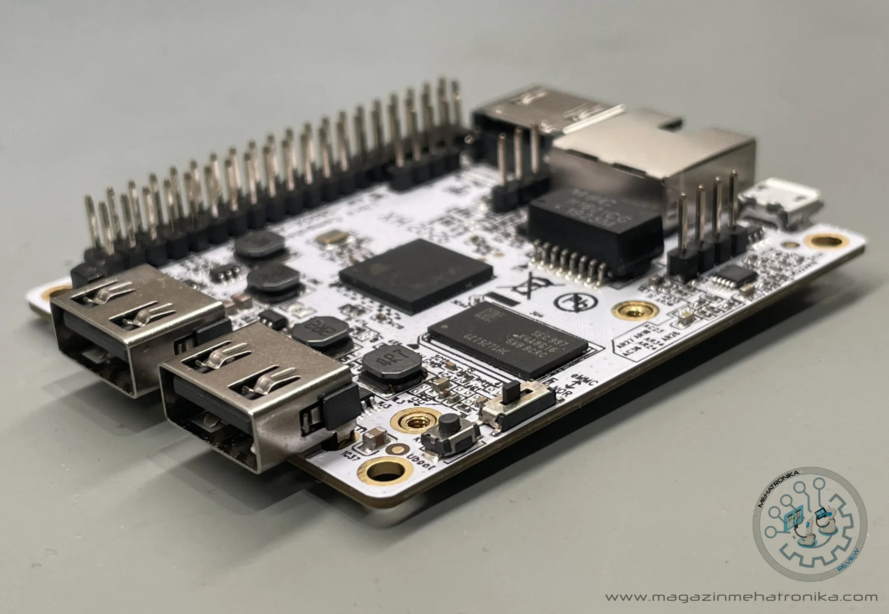

Libre computer je La Frite spakovao u malu kartonsku kutiju koja na poleđini ima samo osnovne podatke o SBC-u koji je u njoj. U osnovi svega je Amlogic S805X-NV SoC, varijanta Amlogic Mesa GLX SoC-a, od kojih je S905X nama poznatiji predstavnik, jer smo ga već sretali u modelima: Libre computer (Le Potato i Sweet Potato) S905X, BPi M5 i BPi M2 Pro (mada je u njima verzija S905X3) i Radxa Zero (gde je S905Y2).
La Frite AML-S805X-AC
Photo: magazin Mehatronika
Ono po čemu se S805X razlikuje od S905X pre svega se odnosi na periferije, jer je u pitanju isti dizajn silicijuma, koji je radi niže cene proizvodnje spakovan u jeftinije pakovanje lišavanjem nekih izlaznih linija. U osnovi La Frite AML-S805X-AC SoC-a su četiri Cortex-A53 jezgra koja rade na 1416 MHz. Pored njih, tu je i petojezgarni ARM Mali-450 GPU na 650 MHz koji na može dati maksimalno 1080p60 pri dekodovanju i 1080p30 pri enkodovanju video signala. Na ploči je jedan standardni HDMI izlaz postavljen uz ivicu ploče, ali i zasebni CVBS heder.
