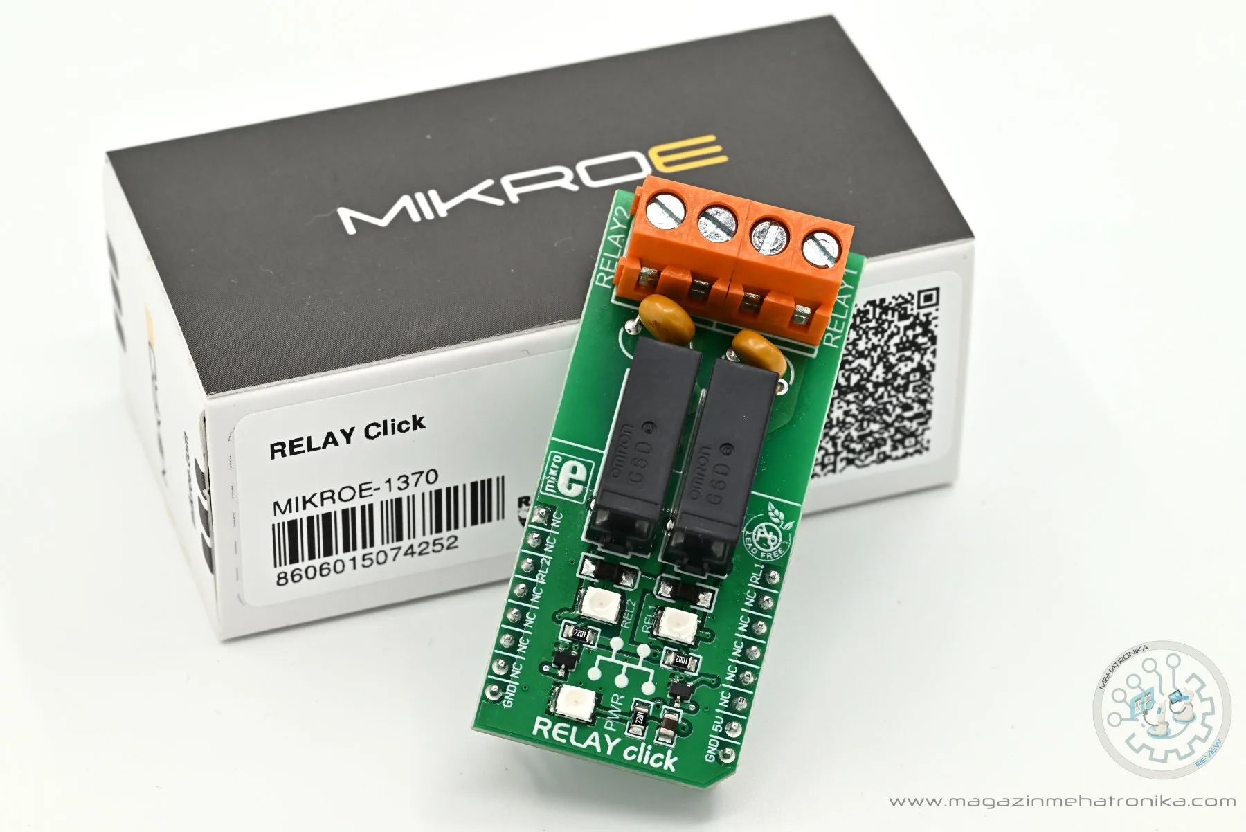

Dva Omron G6D-1A-ASI DC5 su kao dva motora na avionu - pouzdani i dugotrajni, a opet za mejkerski svet izuzetno snažni. Izboriće se sa značajnim strujama i do 5 A, i zaštiti upravljačke izlaze mikrokontrolera. Veoma praktičan za upotrebu, ipak uznemirava cenom.

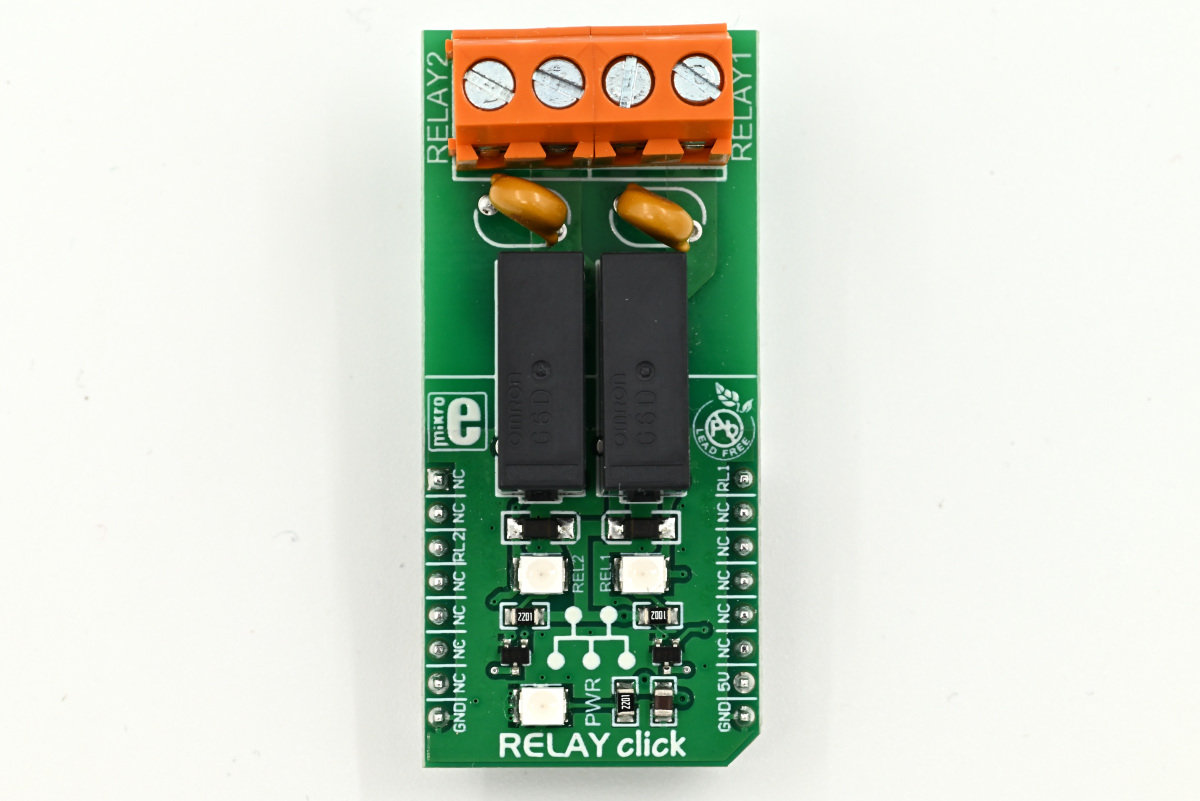

Omron G6D-1A-ASI DC5, a dva se nalaze na ovom RELAY Click-u kompanije MikroElektronika, kliknuće desetinama, pa i stotinama hiljada puta u svom radnom veku. Ako kroz njih teče struja od 5 A, koliki je specificirani maksimum, životni vek je 70.000 operacija. Na 2 A broj se penje na pomenutih 300.000. Imamo Omron komponentu koja je dokazana u radu iz serije G6D. Oznaka 1A u imenu znači da ovo 1-pole SPST NO relej. ASI da su kontakti legura srebra bez kadmijuma. DC5 nam govori o maksimalnom naponu na kalemu, što je ovde 5 VDC. Uzgred budi rečeno, postoje i modeli ovog releja sa 12 i 24 VDC naponom na kalemu.
photo: magazin Mehatronika
Na pločici se nalaze i tri signalne led diode. Dve označavaju da li je pripadajući relej provodan, a treća da je doveden napon na pločicu. Pored svake od dioda koje signaliziraju rad releja, nalazi se i mali NPN element sa dodatnim otpornikom kojim se štiti upravljačka linija na mikrokontroleru, pa bi rad zaista morao biti bezbedan. Odlično što se o tome mislilo.

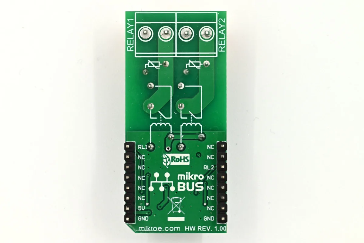

Na poleđini se nalaze šematski prikazi oba releja, kao i jasno označene funkcije svakog od pinova. Primetite da je ovde 5 VDC potrebno za rad, za razliku od 3.3 VDC koliko je češća praksa kod senzorskih Click ekspanzionih pločica. I tu su naravno dve komande linije, po jedna za svaki relej. Vrlo jednostavna i pregledna realizacija.
