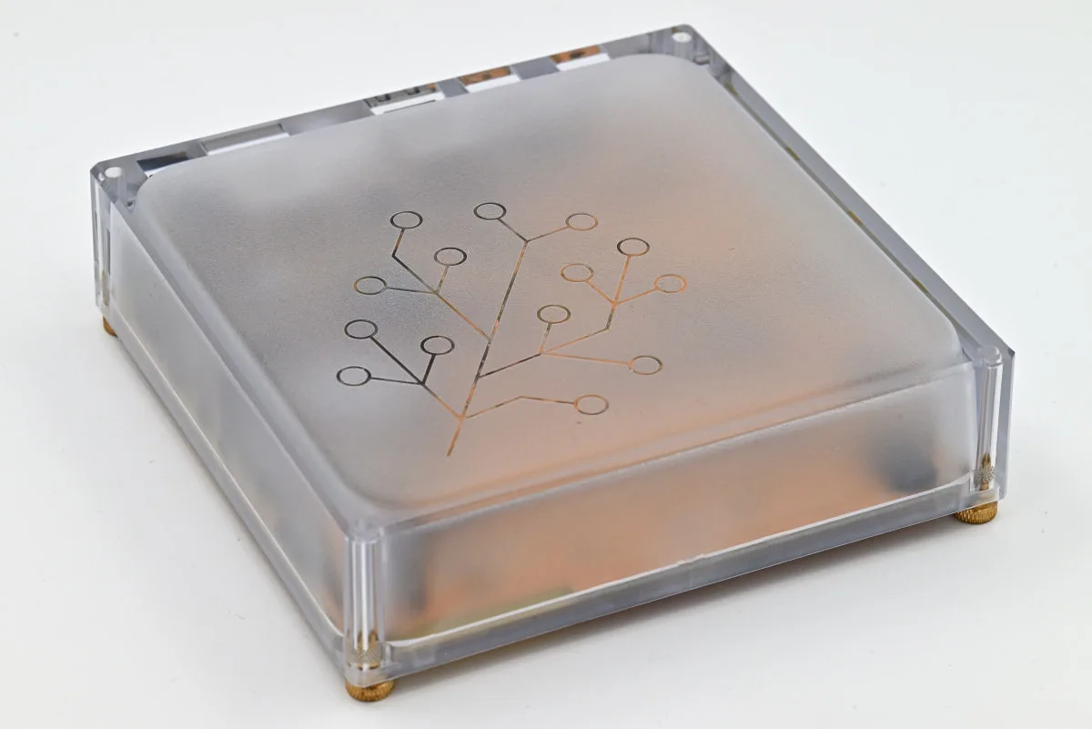

Poklopac kućišta je i ovde od neprozirne plastike, ali je logo drugačiji, tj. nije više stilizovana kućica kao kod Home Assistant Green-a. Nema ni livenog, metalnog, rebrastog hladnjaka sa donje strane, već je kao što smo rekli, disipacija toplote rešena malim pasivnim hladnjakom kojeg treba montirati unutar kućišta na Raspberry Pi Compute Module.

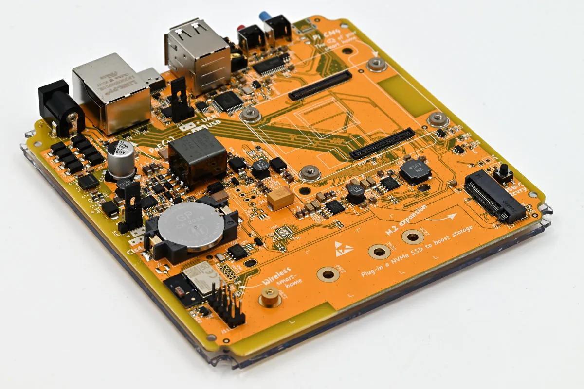

Uklonimo li poklopac, vidimo da se na ploči nalazi napojni blok koji je zajednički za ovaj ulaz i PoE ulaz. Tu je i PoE transformator zbog 48 V koji se prenosi preko Ethernet kabla. Vidimo iza i ležište za litijumsku CR2032 bateriju za napajanje RTC-a, što može biti korisno za očuvanje stanja u slučajevima prekida napajanja i na lokacijama gde nemamo pristup spoljnem internetu, pa time i nekom od vremenskih servera.

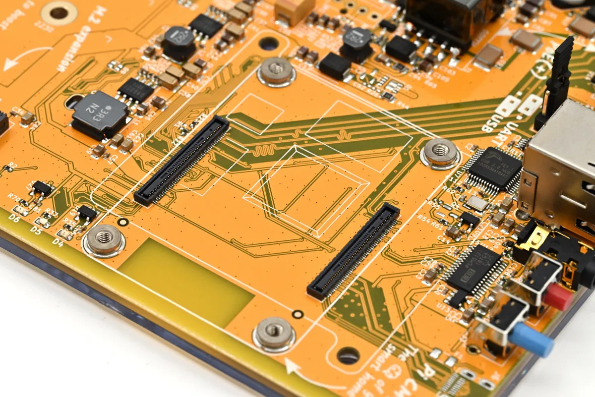

Ploča je izrađena da se na nju postavi Raspberry Pi Compute Module 4, čak su i položaju velikih čipova na modulu označeni na ploči kako bi pozicionirnje proteklo bez greške. Generalno nije ni moguće naopako utisnuti modul, ako se bar pazi da otvori za ugaone zavrtnje za fiksiranje budu na pravom mestu. Ukoliko montirate Compute Module 5, po Nabu Casa preporuci, nemojte koristiti, a kamoli uvrtati ugaone zavrtnje da ne bi oštetili modul.
photo: magazin Mehatronika
Ne samo za ovu ploču, već za sve carier ploče za module važi da su konektori najosetiljivi deo sistema. Veliki broj „mikro“ konektora gusto raspoređeni u dve linije pružaju značajan otpor prilikom odvajanja modula. Pri tome se osetljivi na bočne pritiske, pa se trudite da modul izvlačite vertikalno nagore, koliko god vam delovalo teško. Svako naginjanje povećava mogućnost trajnog oštećenja konektora.

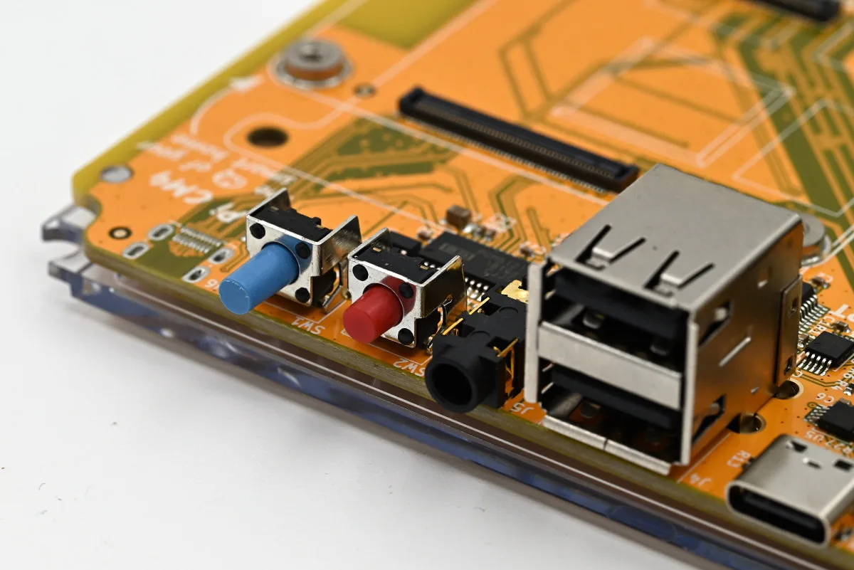

Plavi SW1 i crveni SW2 se koriste prilikom automatske instalacije OS-a na eMMC ili NVMe sa USB-a. Pritisnuta oba dugmeta prilikom paljenja sa utaknutim USB-om sa HAOS instalerom u gornji USB-A port preinstaliraće sa interneta HAOS na eMMC. Ukoliko Compute Module nema eMMC, imidž će se direktno downloadovati sa neta i instalirati na NVMe – ako je priključen u M.2 port. Ako Compute Module ima eMMC, neophodno je držati crveno dugme dok žuta signalna dioda neprekidno sija. Dakle, potreban vam je pristup interentu za automatsku instalaciju. Mi nismo uspeli da ovo uradimo koliko god se trudili. Da ne bi ulazili u to ko je pogrešio, mi ili uputstvo, savetujemo da probate da ga inspratite, pa ako ne ide ovo automatsko, uradite sve ručno na način opisan na strani „Reinstall the Home Assistan Operating Syste on Raspberry Pi CM4„.

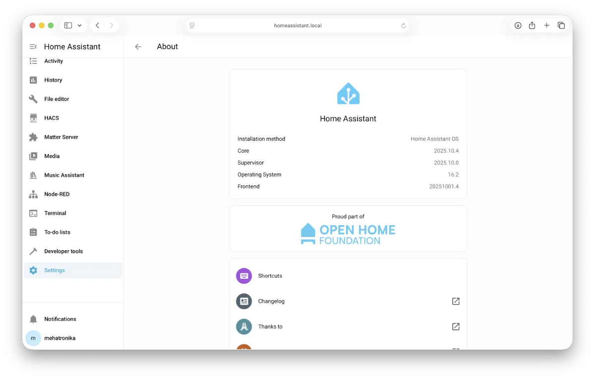

Softver
U ovom trenutku, a nema razloga da ne verujemo da će tako biti i u budućnosti, s obzirom da Home Assistant Yellow dolazi iz kuće koja i razvija HAOS, a CM4 je Raspberry Pi-jev, postoji prilagođena najnovija verzija operativnog sistema.
Svi add-on-ovi, zvanične i HACS integracije su potpuno funkcionalne i ažurne. Nećete se ni u jednom trenutku susresti sa neobjašnjivim nekompatibilnostima ili nefunkcionalnostima. Fokus Home Assistant Yellow modela svakako nam je bio na mogućnosti povezivanja Zigbee i Matter over Thread protokolima. Nažalost, kao što smo rekli sa ugrađenim modulom moguće je koristiti samo jedan od ta dva protokola, ali je moguće dokupi dodatni Zigbee modul – Home Assistant Connect ZBT-1 (kao i Home Assistant Connect ZWA-2 modul za Z-Wave) i imati oba protokola konkurentno.

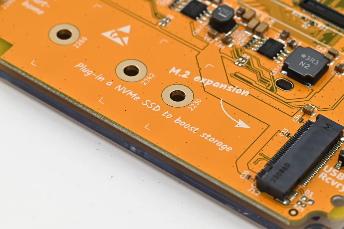

M.2 konektor omogućio je ugradnju NVMe SSD-a velikog kapaciteta pogodnog za lokalno skladištenje podataka, najčešće multimedijalnog sadržaja. Na Home Assistant Green-u to nije moguće, ali postoje (kao i ovde) opcije za povezivanje USB eksternog diska preko sporog USB-A 2.0 porta ili povezivanje sa skladištem podataka na oblaku preko interneta.
