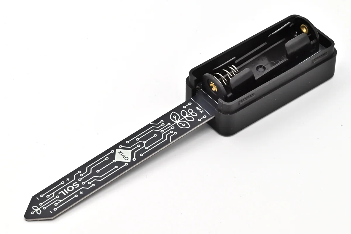

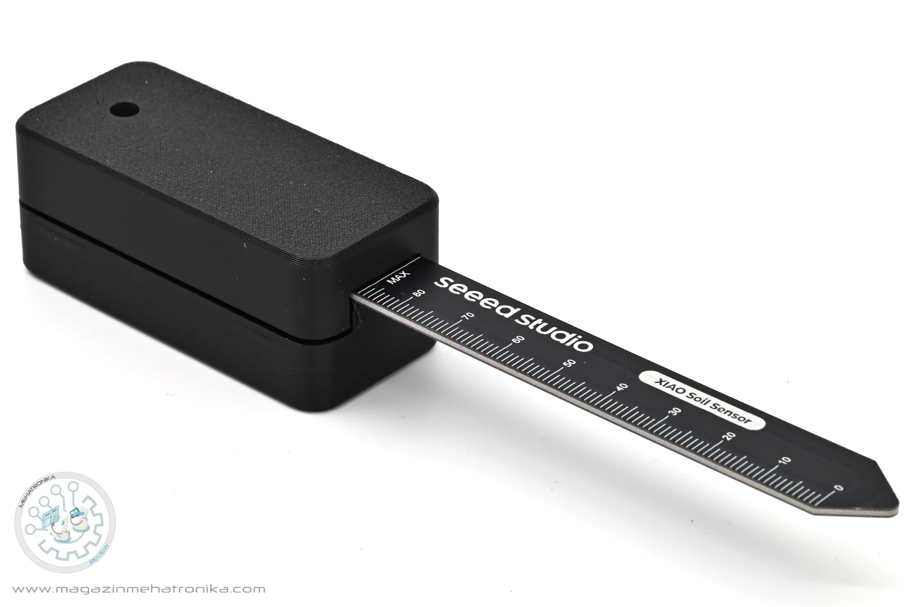

Tako je i u ovom senzoru vlažnosti zemljišta koji se lako integriše u pametni dom preko ESPHome platforme kućište od crne plastike izrađeno na 3D štampaču. Ona je dovoljno elastična da omogućava korišćenje klip zareza za otvaranje i zatvaranje. Ona za razliku od kućišta od rezina može podneti i fiksiranje samourezujućim zavrtnjima. Ovde crna zaštitna kutija nije izvedena zavrtnjima, niti je na bilo koji način vodonepropusna. Nije čak ni nepropusna za paru ili prašinu, već samo štiti ploču i elektroniku od direktnog dodira i daje prepoznatljiv oblik sonde uređaju.
U njenoj unutrašnjosti je sakrivena i antena, a sa druge strane je prostor za 1.5 VDC AA bateriju. Nema kolo za njenu dopunu, ali će njen kapacitet biti dovoljan za dugotrajan rad. Postoji višebojni indikacijski LED na ploči, koji prikazuje trenutno stanje tla. Zelen je kada je ono vlažno, žut kada je na ivici suvog i crven kada je potpuno suvo. Međutim, učestanost očitavanja i slanja upozorenja je različito u tim stanjima i time se čuva dodatno baterija. U zelenom opsegu očitavanje se vrši jednom na osam sati, u žutom svakih sat vremena, a u crvenom svakih petnaest minuta i tada se šalje i indikacija potrebe za zalivanjem biljke.

Posebna pažnja, što pohvaljujemo je uložena pri dizajnu same merne sonde. Sa jedne strane je zanimljiv patern sa oznakom maksimalnog uranjanja u tlo. On možda i nije bio neophodan, budući da je zbog kućišta praktično nemoguće dublje uroniti sondu. Sa druge strane je veoma korisna milimetarska skala graduirana do 87 mm. Sonda je zaštićena specijalnim premazom od korozije, dakle nije klasična merna bakarna sonda na koju smo u mejkerskim projektima navikli.

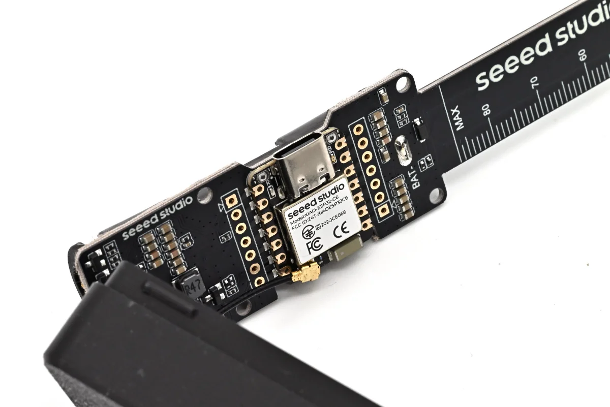

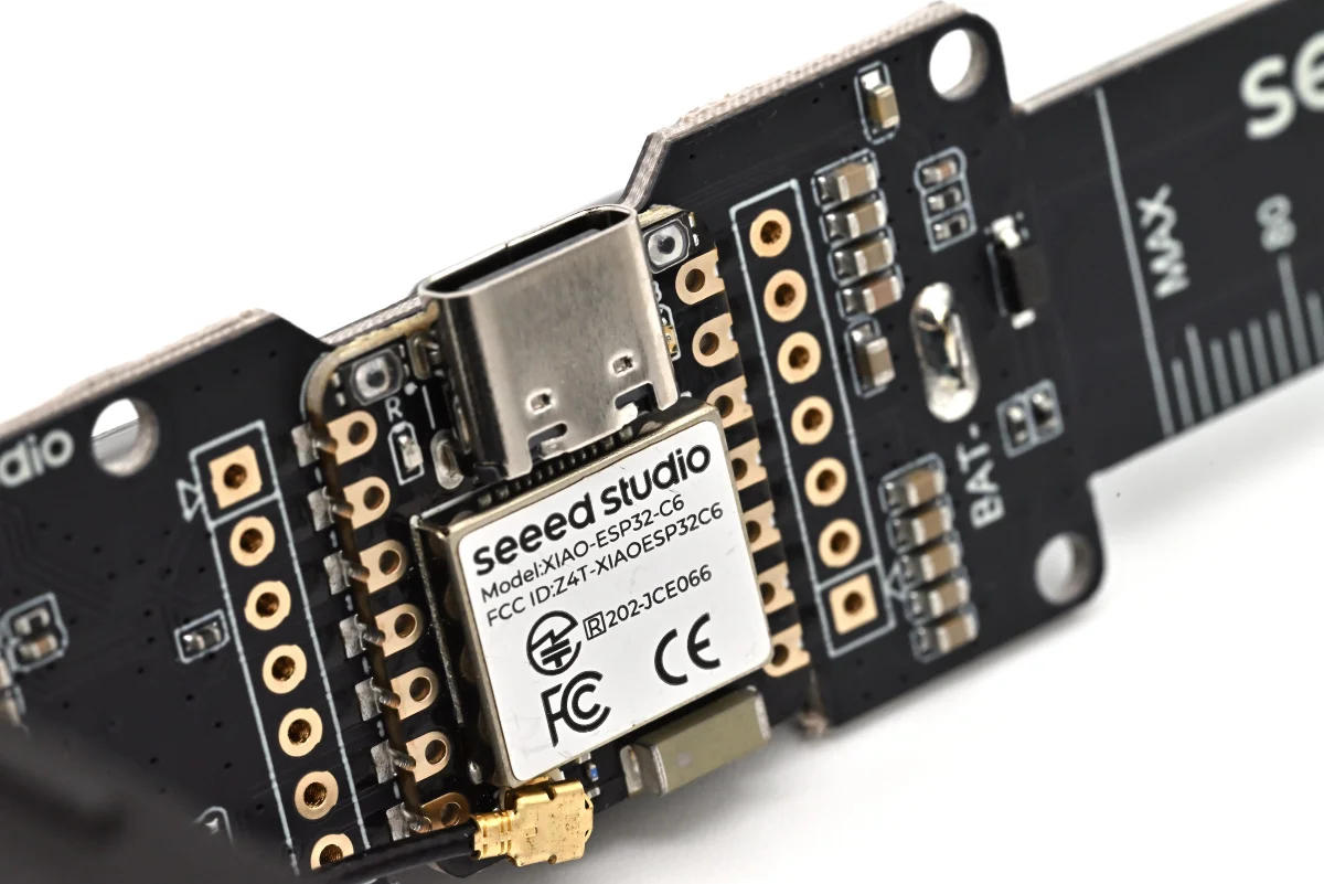

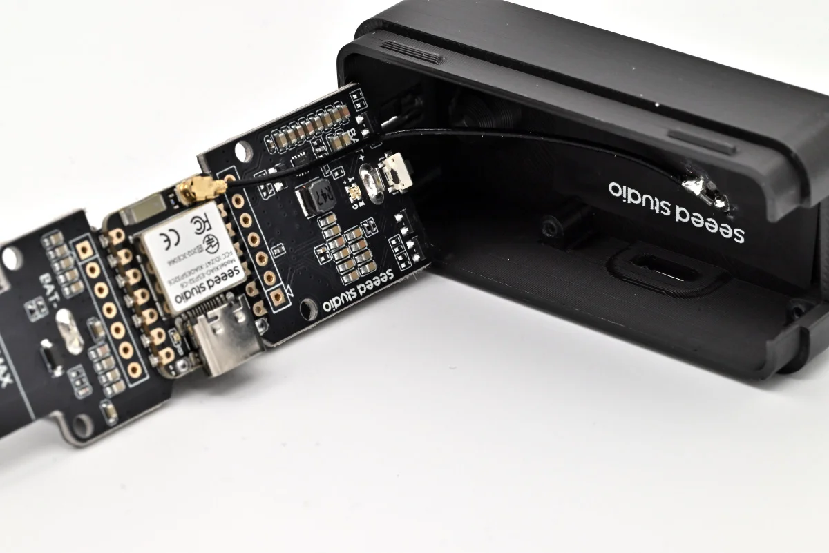

Kućište ima otvor za USB-C konektor samog Seeed Studio XIAO ESP32-C6 preko koga se on može flešovati novim firmverom, po potrebi. Dolazi sa već funkcionalnim, tako da realnom korisniku to neće biti neophodno. O Seeed Studio XIAO ESP32-C6 smo već pisali ranije i izdavajmo njegove glavne odlike u jednoj rečenici – 2.4 GHz Wi-Fi 6 i 5 Bluetooth LE modul integrisani u RISC-V procesor
sa Matter-native, Zigbee i Thread podrškom. Dakle idealan mikrokontroler za integraciju u bežičnu mrežu pametnog doma. Jasno je zašto je on izabran kada se pogleda lepeza bežičnih protokola. Sa druge strane izabrani ESP32 se za razliku od drugih mikrokontrolera, lako integriše u projekte kućne automatizacije kroz ESPHome. Odlična je ideja što su nam ploči predviđeni otvori za dodatno lemljenje IO hedera za XIAO, ako bi neko poželeo da modifikuje projekat i prilagodi ga svojim potrebama, bez potrebe da odlemljuje postojeći XIAO modul sa osnovne ploče.

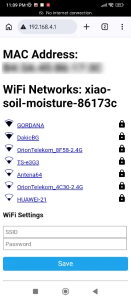

Kako uređaj dolazi sa firmverom, potrebno ga je uključiti i pristupiti preko 192.168.4.1 adrese njegovom lokalnom serveru. Tu je potrebno podesiti pristupne parametre za vašu kućnu mrežu kojoj ima pristup ESPHome.

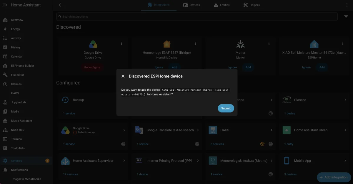

Nakon povezivanja na lokalnu mrežu, uređaj će se pojaviti u Home Assistant-u u kome je instaliran ESPHome Builder. Prepoznaće ga sam i dodati kao novi uređaj u kući. Potrebno je prvi put uraditi i kalibraciju, kroz standardno inicijalno merenje uranjanjem u suvu zemlju i nakon toga u veoma vlažnu – odnosno zalivenu. Postupak je dat na sajtu proizvoda i veoma je jednostavan, tj. nema nikakve potrebe za programiranjem.

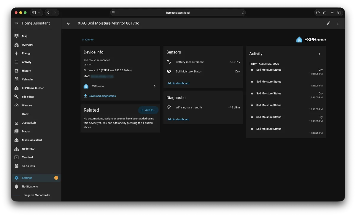

Postojeći firmver i YAML fajl koji se integriše u Home Assistant omogućiće čitanje i prikaz stanja tri veličine sa ove sonde. Na slici ispod vidite da su u pitanju vrednost napunjenosti baterije u procentima, stanje vlažnosti zemljišta koje dakle može biti suvo, blizu suvog i vlažno, kao i poslednje jačinu Wi-Fi signala.
