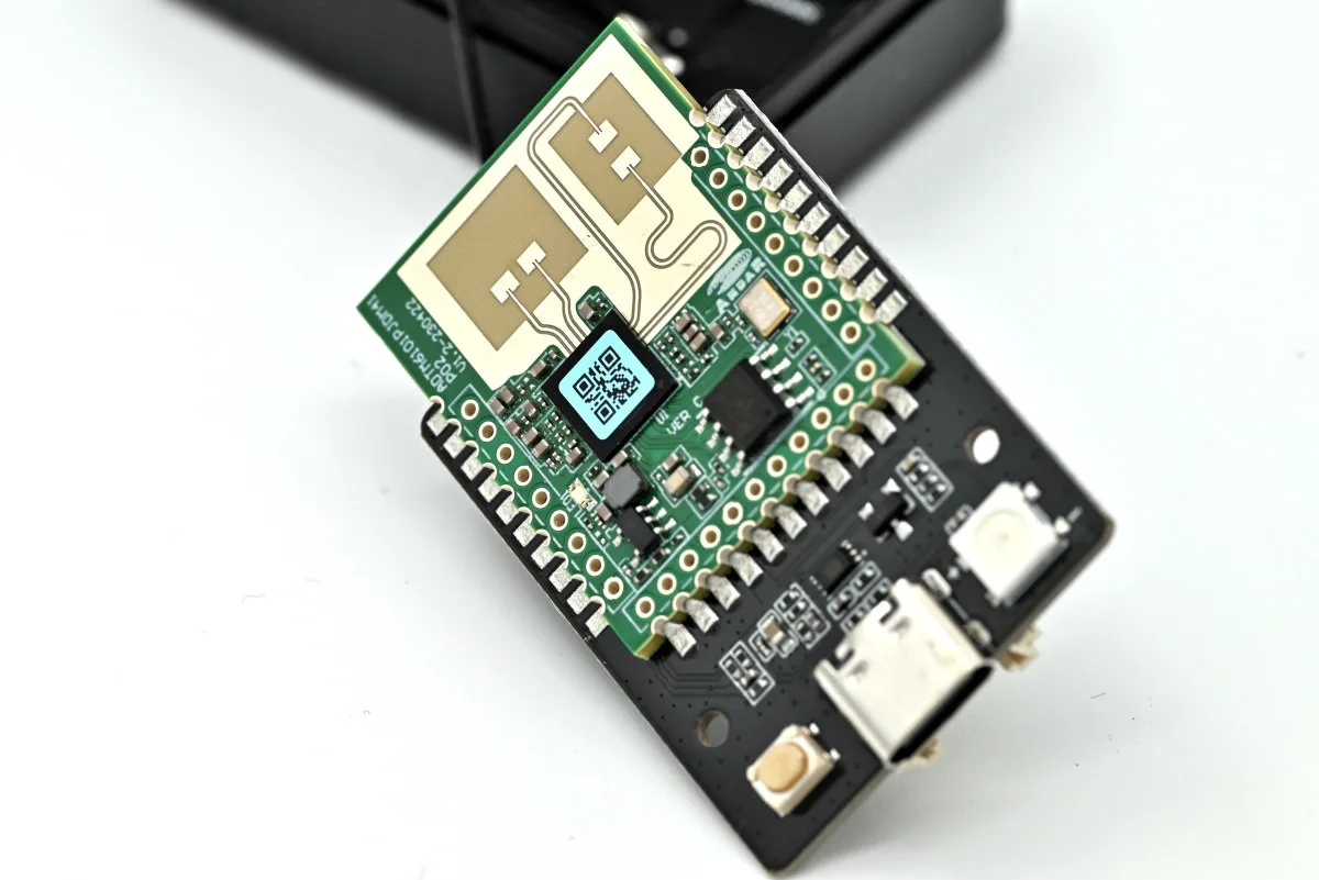

60 GHz radarski modul kompanije Andar Technology sa oznakom ADTM6101PJDM41PO2 i ovde je osnova senzora. On se može nabaviti i kao odvojen razvojni sistem za čip Andar Technology ADT6101P-K-JF koji je već zalemljen na njega, ali ga možda nećete odmah prepoznati zbog nalepnice sa QR kodom koja je prelepljena preko njega. Pored svih neophodnih kola za naponsku regulaciju, kao i interfejsa ovog čipa (SPI, I2C, UART i CAN-FD) tu je i specijalno dizajnirana primopredajna antena za signale visoke učestanosti u frekventnom opsegu 57~64 GHz. Zelena pločica modula je zalemljena na Seeed Studio crnu pločicu koja na sebi ima reset dugme, USB-C konektor za napajanje, WS2812 RGB LED diodu i BH1750 senzor intenziteta svetla okruženja.

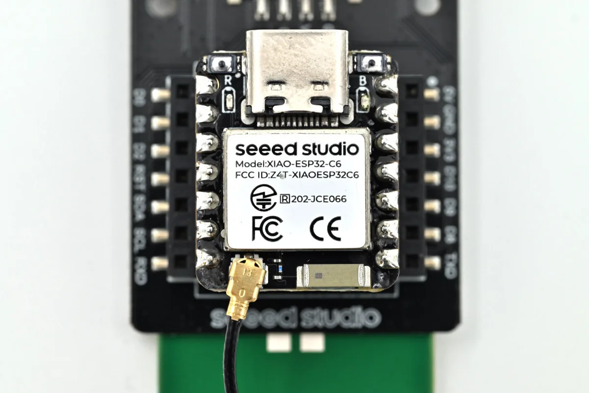

Da bi se obezbedila integracija u automatizaciju pametnog doma, sa druge strane Seeed Studio ploče nalazi se ležište za XIAO razvojni sistem. Generalno možete u njega utisnuti bilo koji XIAO, ali sam senzor dolazi sa XIAO-ESP32-C6. Razlog je jasan, budući da ovaj Espressif-ov mikrokontroler ima 2.4 GHz Wi-Fi radio, što omogućava lako povezivanje na lokalnu mrežu u pamenom domu.

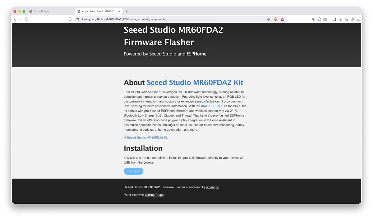

Ako ste korisnik koji samo želi da integriše ovaj senzor u postojeći pametni dom, potrebno je ispratiti par koraka. Prvo, savetujemo flešovanje najnovijeg firmvera na vaš senzor, odnosno na ESP32-C6. Pazite, USB-C kablom povezujete XIAO ESP32-C6 USB-C port sa portom vašeg računara. Da bi do njega došli, potrebno je otvoriti crno kućište i locirati XIAO razvojni sistem. Idite na github stranicu koja je namenjena ovoj svrsi i nakon par sekundi imaćete najnoviji firmver. Pazite da ne flešujete pogrešan firmver, budući da su MR60BHA2 i MR60FDA2 fizički identični.

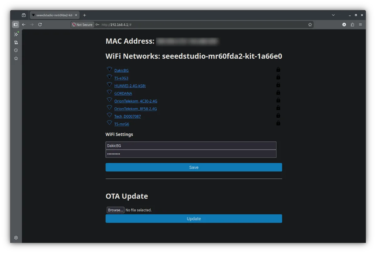

Sada možete da odvojite senzor od računara, zatvorite kućište i krenete na sledeći bitan korak – povezivanje senzora na lokalnu Wi-Fi mrežu. Za to će biti potrebno da priključite napajanje na USB-C port do koga je moguće prići kada je kućište zatvoreno. XIAO ESP32-C6 će se pokrenuti i podići 2.4 GHz Wi-Fi mrežu sa imenom seeedstudio-mr60fda2. Povežite se sa bilo kojim računarom na nju i idite na http://192.168.4.1. U brauzeru će se otvoriti crni ekran sa svim dotupnim mrežama koje je XIAO ESP32-C6 pronašao. Izaberite onu na kojoj je vaš Home Assistant OS i unesite pristupne parametre. Nakon odabira „save“, senzor će moći da se poveže na lokalnu mrežu kućne automatizacije.

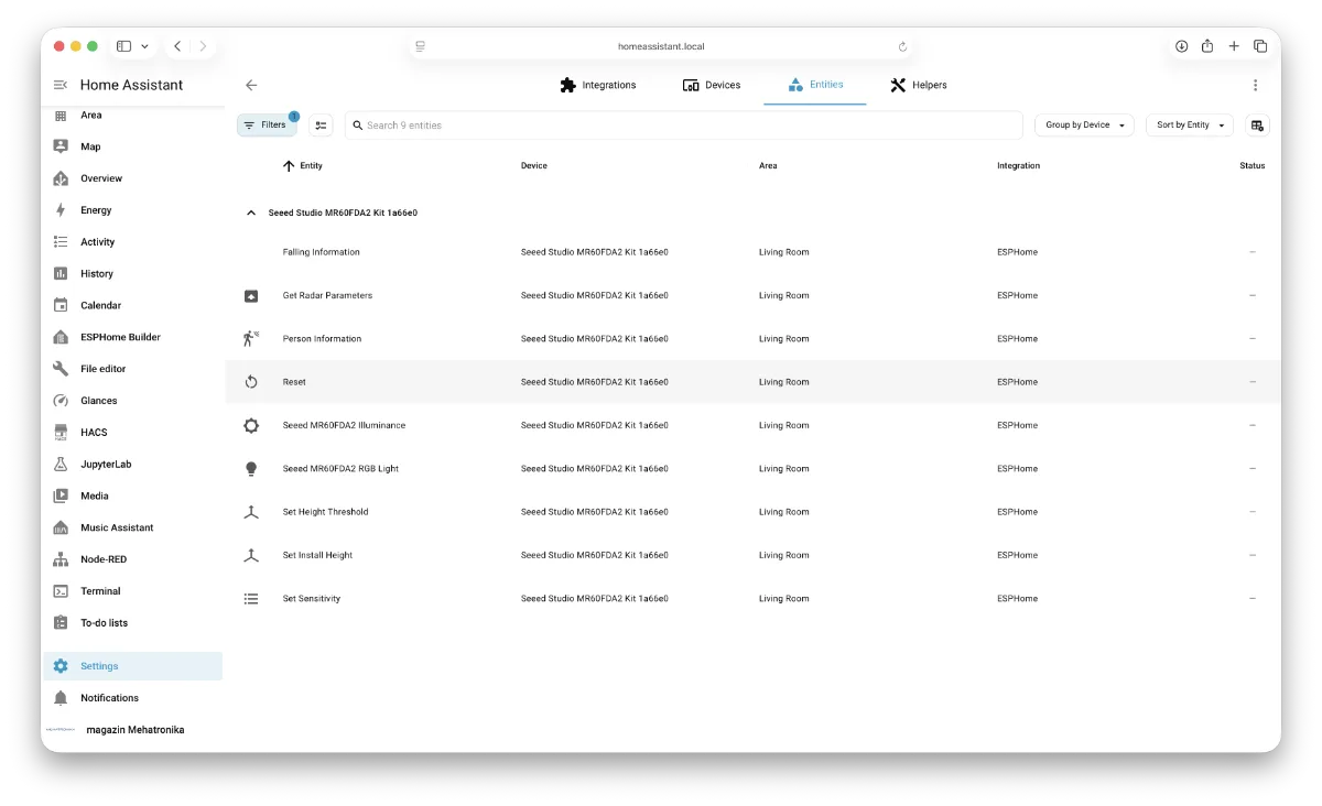

Home Assistant OS će ga prepoznati kao novi uređaj Seed Studio MR60FDA2 Kit, ali je pre toga neophodno instalirati ESPHome na Home Assistant OS.
photo: magazin Mehatronika
Prepoznavanjem i povezivanjem ovog senzora, pojaviće se i veći broj entiteta. Entiteti u Home Assistant OS-u su osnovni blokovi koji predstavljaju senzore, aktuatore ili funkcije.

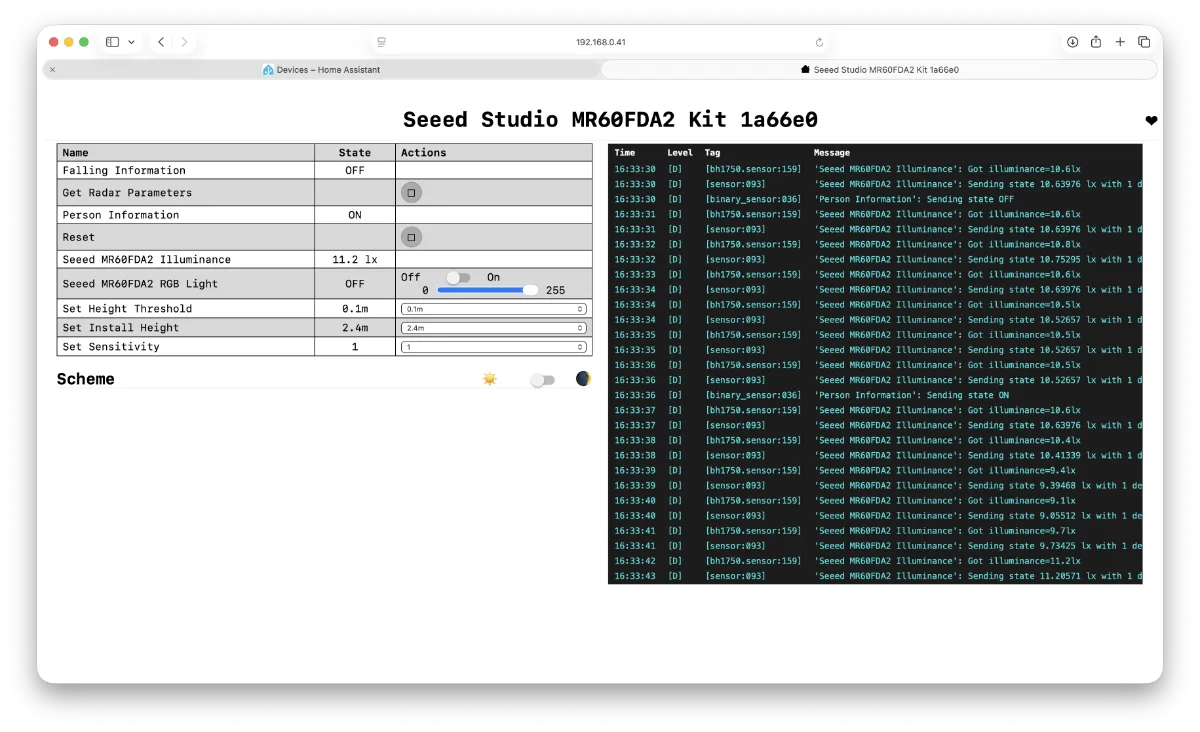

Najzad, sam senzor kao ESPHome uređaj u Home Assistant OS-u ima svoju stranu na kojoj se može pratiti njegov rad, mogu se podešavati parametri ili inicirati akcija u slučaju detekcije pada osobe u prostoru koji se nadgleda.
Primetite da je senzor povezan na 2.4 GHz Wi-Fi mrežu, preko koje komunicira. Kao i svaki drugi mrežni uređaj na njoj dobija IP adresu, a ako u brauzeru odete na nju, dobićete masku sa svim parametrima, kao i trenutni terminalski ispis.
