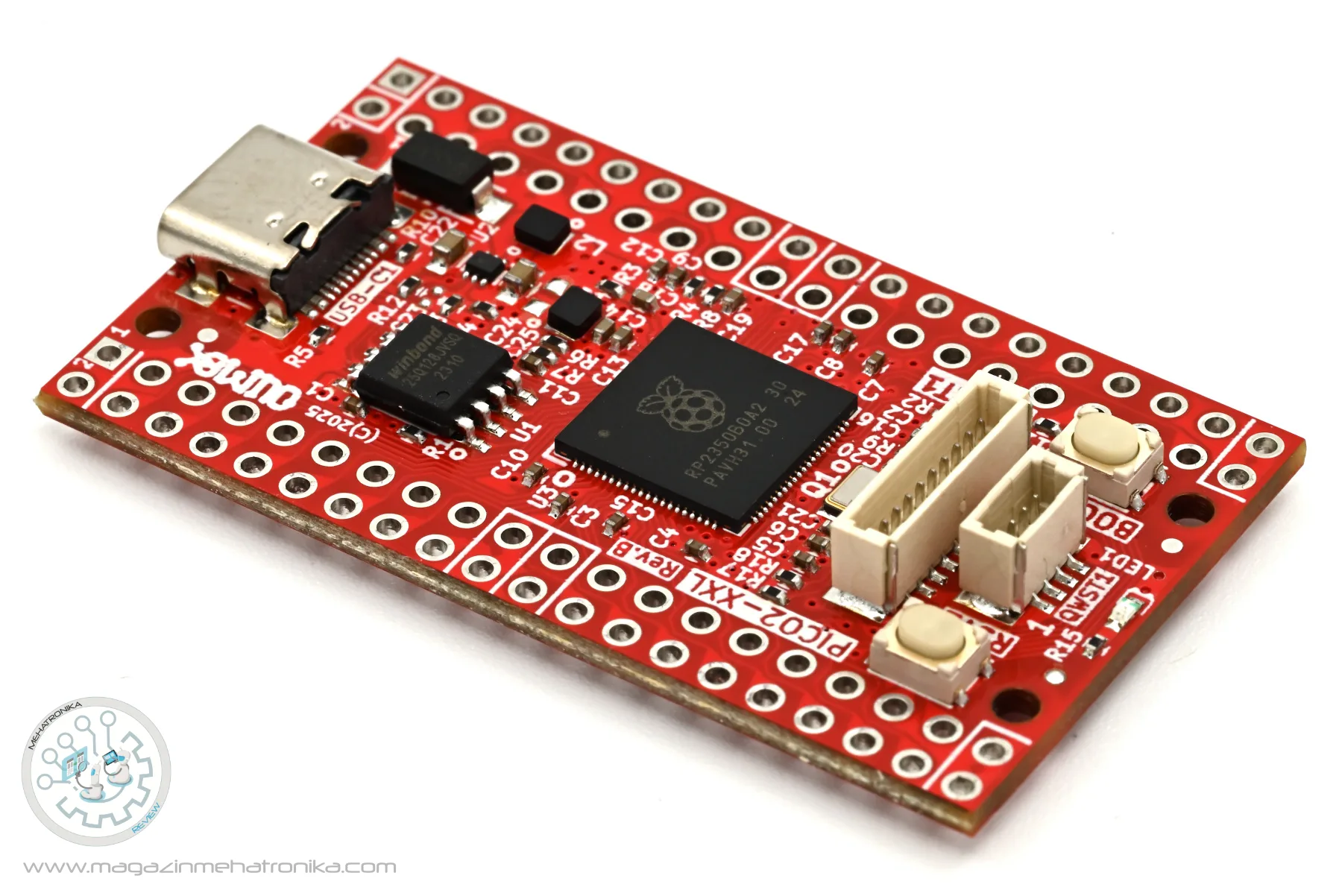

Raspberry Pi Pico 2, bez obzira da li je u osnovnoj ili W verziji sa Wi-Fi/Bluetooth modulom ima kompaktnu RP2350A verziju mikrokontrolera sa 30 GPIO linija. Ono što je Olimex omogućio kreativcima svojim Olimex Pico2-XL i Olimex Pico2-XXL modelima je platforma za razvoj veće RP2350B verzije mikrokontrolera koja ima 48 GPIO linija, ali je umesto u 7 x 7 mm QFN-60EP, morala biti upakovana u 10 x 10 mm QFN-80EP.
RP2350B on Olimex PICO2 XXL

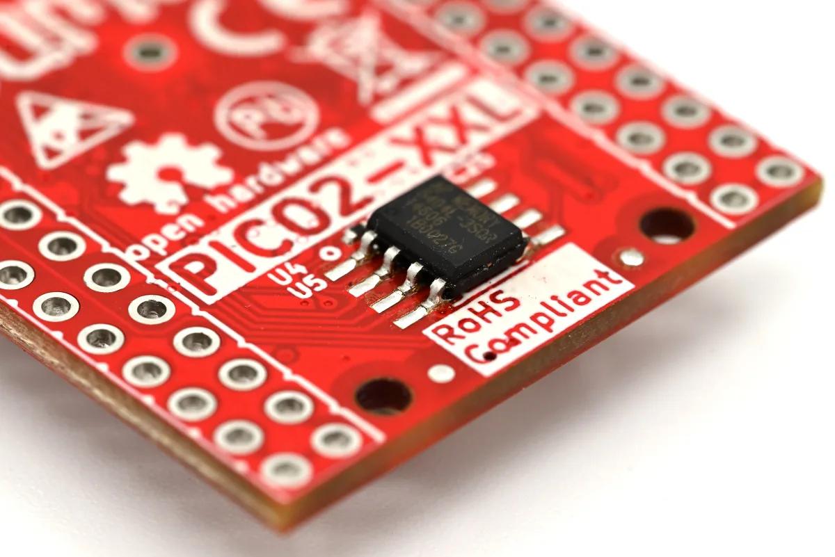

Mi smo za potebe ove recenzije od Olimax-a dobili XXL verziju, a pažljivi čitalac je sigurno primetio da smo spomenuli i drugi model Olimex PICO2-XL. Razlika između dva modela i nije mala. Naime, XXL sa zadnje strane ima dodatno zalemljen QSPI PSRAM 8 MB.

Sa prednje strane, odmah ispod USB-C konektora, koji služi za napajanje i programiranje (divno što su se Olimex odlučio za ovaj konektor) nalazi se 16 MB QSPI Flash-a u XXL, a 2 MB QSPI Flash-a u XL varijanti.

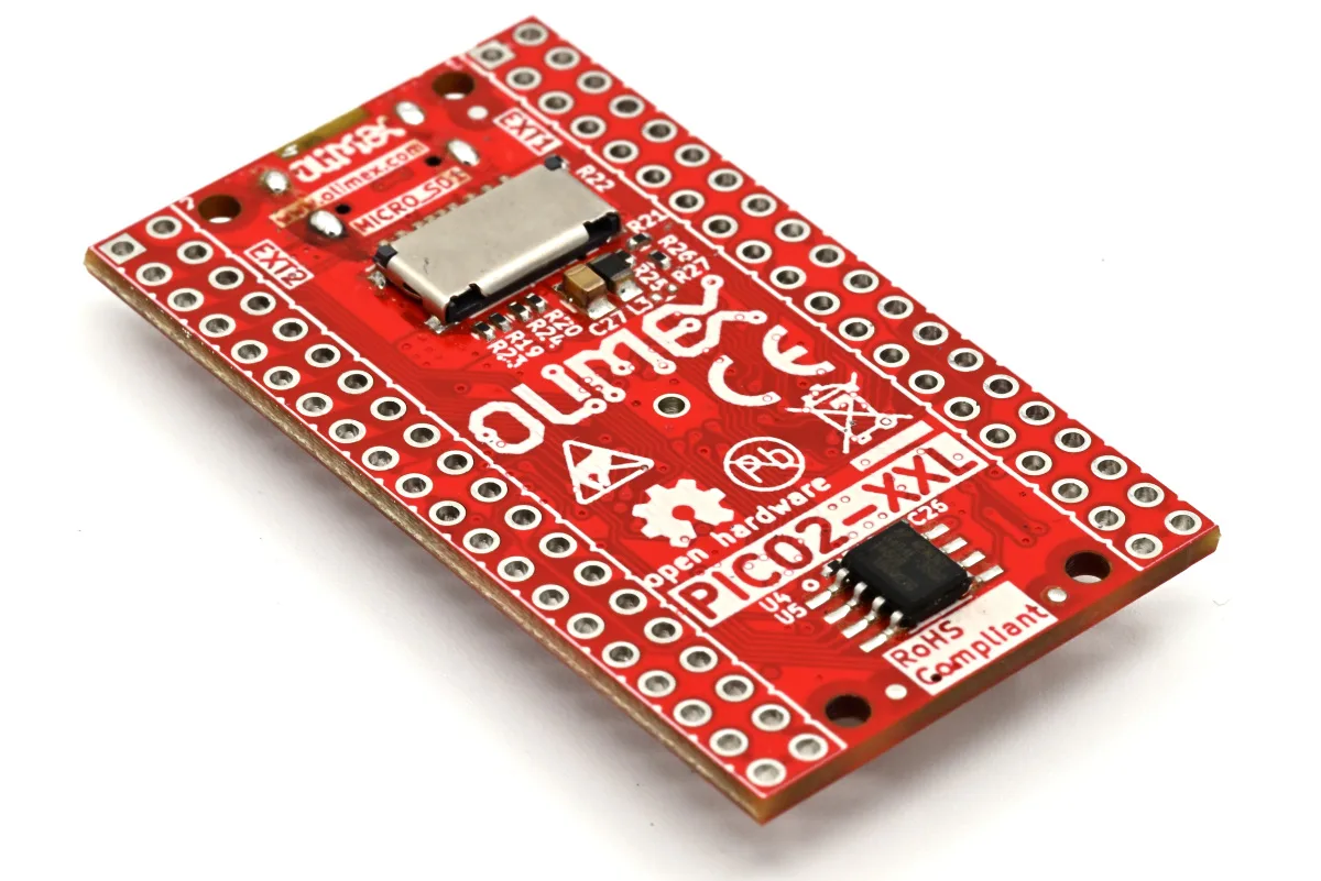

Najzad, kod XXL modela imamo i push-pull ležište za SD/MMC (1-bit MMC Data) karticu povezanu preko SPI-a, veoma zgodno za sve data loger aplikacije, gde je potrebno čuvanje podataka u nekom vremenskom prozoru.

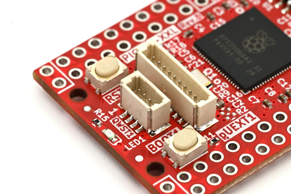

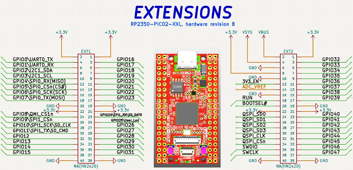

Veliki broj GPIO linija uslovljava i veliki broj potrebnih pinova na hederu, koji su kod Olimax PICO2 u dva reda po dvadeset u svakom – dakle ukupno osamdeset. Kada budete odlučivali kako da ih zalemite, sa gornje ili sa donje strane, imajte na umu položaj reset (RST) i boot dugmeta. Nalaze se tik uz pinove i ako planirate da dugmad češće koristite, bolje je pinove lemiti tako da budu sa donje strane ploče. Raspored pinova je specifičan i dat na šemi ispod.
Screenshot: Olimex
Već tradicionalno Olimax na svojim pločama postavlja Qwiic/Stemma konektor, ali i njima svojstven UEXT (pUEXT 1.0 mm step). Qwiic/Stemma standardno ima četiri pina: 3.3 VDC, GND, I2C1_SDA i I2C1_SCL. UEXT je kombinovan i njegovih deset pinova nose pored 3.3 VDC i GND i po jednu komunikaciju sa UART0 (TX/RX), I2C1 (SDA/SCL) i SPIO (MISO, MISI, SCK, CS#) protokolom. Olimex proizvodi razne module sa ovim konektorom: displeje, relejne, Wi-Fi, Bluetooth, Zigbee, RFID, RTC…

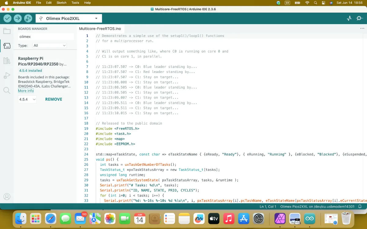

Ljubitelji Arduino IDE-a biće zadovoljni. Standardna Raspberry Pi Pico/RP2040/RP2350 definicija ploče će potpuno podržavati oba Olimex modela uz veliki broj primera. CircuitPython podrška je takođe dostupna za svih 48 GPIO-a, dok je za MicroPython razvoj još uvek zakočen na 30 pinu, tj pinovi od 30 do 47 se ne mogu programski koristiti.
Screenshot: magazin Mehatronika
Mejkeri i razvojni timovi su i do sada koristili asembler, C, C++, CircuitPython, MicroPython, Pascal, Rust, TinyGo i mnoge druge. Interesantno je i korišćenje Real-Time OS-ova, poput FreeRTOS-a, Zaphyr-a ili Nuttix-a o kome smo skoro i razgovarali sa Rodrigo Sim-om.

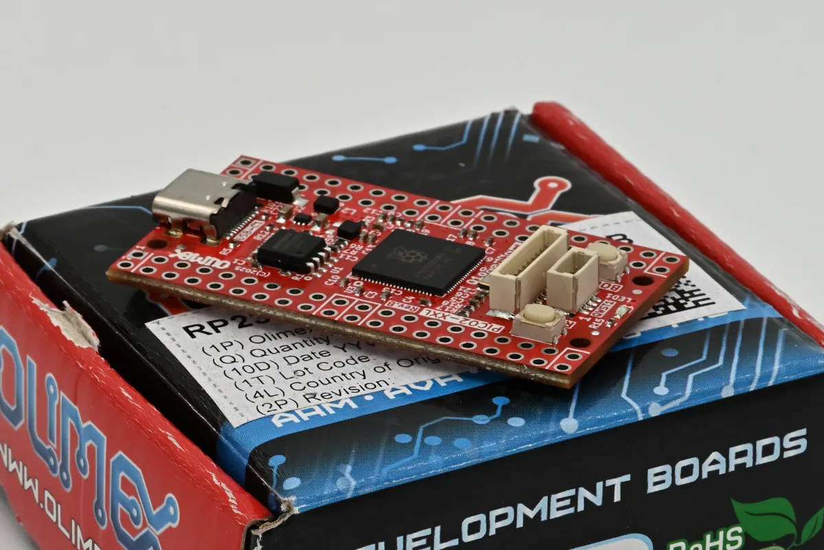

Olimex PICO2 XXL with Olimex box
photo: magazin Mehatronika
Prisustvo USB-C konektora umesto microUSB-a je dobrodošlo. Obratite pažnju na položaj reset i boot tastera ukoliko lemite GPIO hedere – prostora je jako malo. Ploča je urađena u Olimex standardu kvaliteta, to bi mogli da opišemo kao fokus na fizičkim performansama uređaja (debela ploča u većem broju slojeva kako bi se smanjile interferencije). Iako je svaki element na ploči označen identičnom oznakom kao na šemi u dokumentaciji na sajtu, što će vam olakšati razvoj prilagođenog rešenja, na finalnu „šminku“ se nije mnogo pazilo. Ovde mislimo i na tragove paste na gotovoj ploči sa donje strane i na isto dizajnirane tipske kutije u koje se smešta svaki od proizvoda.
