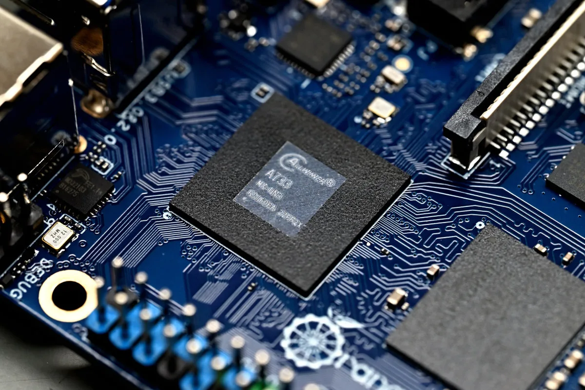

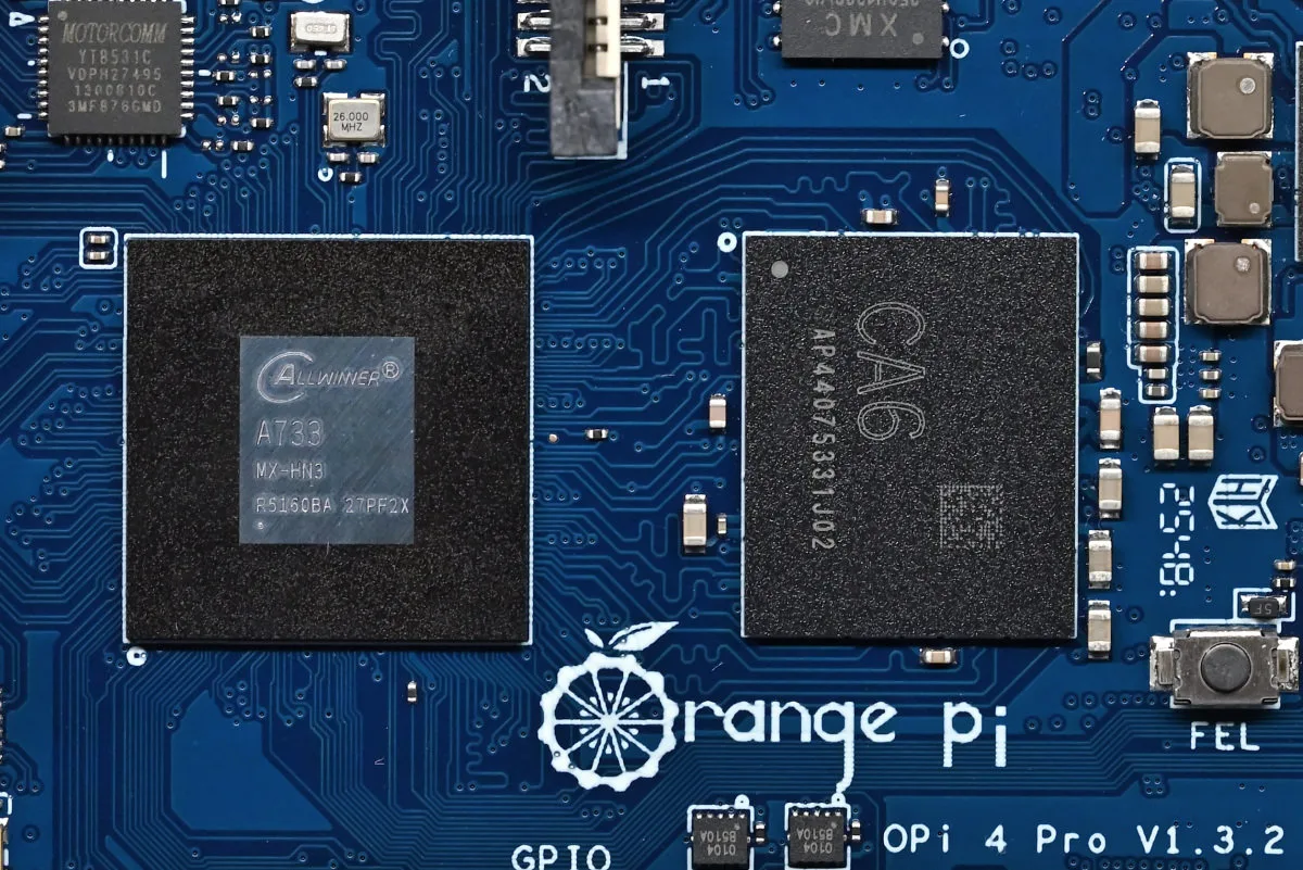

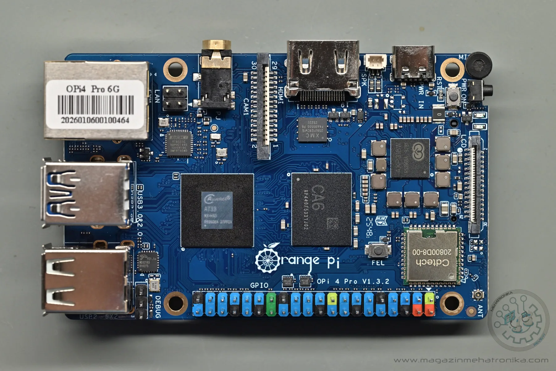

Najzad, najsnažniji u nizu boraca za lajt motiv „Make sunxi community great again“ je A733 sa dva ARM Cortex-A76 jezgra na 2 GHz i čak šest ARM Cortex-A55 na 1.8 GHz. Dodat je i Vivante VIP9000 NPU sposoban za 3 TOPS, ali i veoma dobar Imagination BXM-4-64 MC1 – za koga nažalost nema drajvera osim za Debian 11 OS, o čemu ćemo u delu o softverskoj podršci.
Odlično je što je u XuanTie E902 RISC-V mikrokontroler na 200 MHz, mežutim nigde u dokumentaciji ili primerima nismo pronašli kako se on koristi, da li je on potpuno integrisan unutar SoC-a i kontroliše recimo I/O pinove i watchdog tajmer ili se može njime nekako upravljati – mi ne znamo. Generalno bi nam se više dopala ideja izdvojenog mikrokontrolera, poput rešenja u Radxa X4 sa dodatnim RP2040 ili recimo LattePanda Sigma sa izdvojenim ATmega32U4-MU koji kontrolišu GPIO. Ovako ugrađeni mikrokontroler ostaje samo promo stavka u datasheet-u. Orange Pi 4 Pro ima 40 pinski GPIO heder funkcionalno u skladu sa Raspberry Pi 40 pinskim GPIO hederom, ali naravno sa različitom definicijom konkretnih linija.
photo: magazin Mehatronika
Uz SoC uvek je tu i LPDDR5 RAM, ovog puta 6 GB. Postoje modeli sa 4, 6, 8, 12 i 16 GB i naše iskustvo je da je 6 GB sasvim dovoljno za sve standardne zadatke, desktop OS, kao i za osnovne AI modele. Ono gde možete imati problem su veći AI modeli, posebno generativni, koji zahtevaju minimum 16 GB, a nisu „gadljivi“ ni na 32 GB i više. No sa 3 TOPS-a, verovatno ni nećete, sem u obrazovno-pokazne svrhe uopšte ni koristiti glomaznije AI modele.

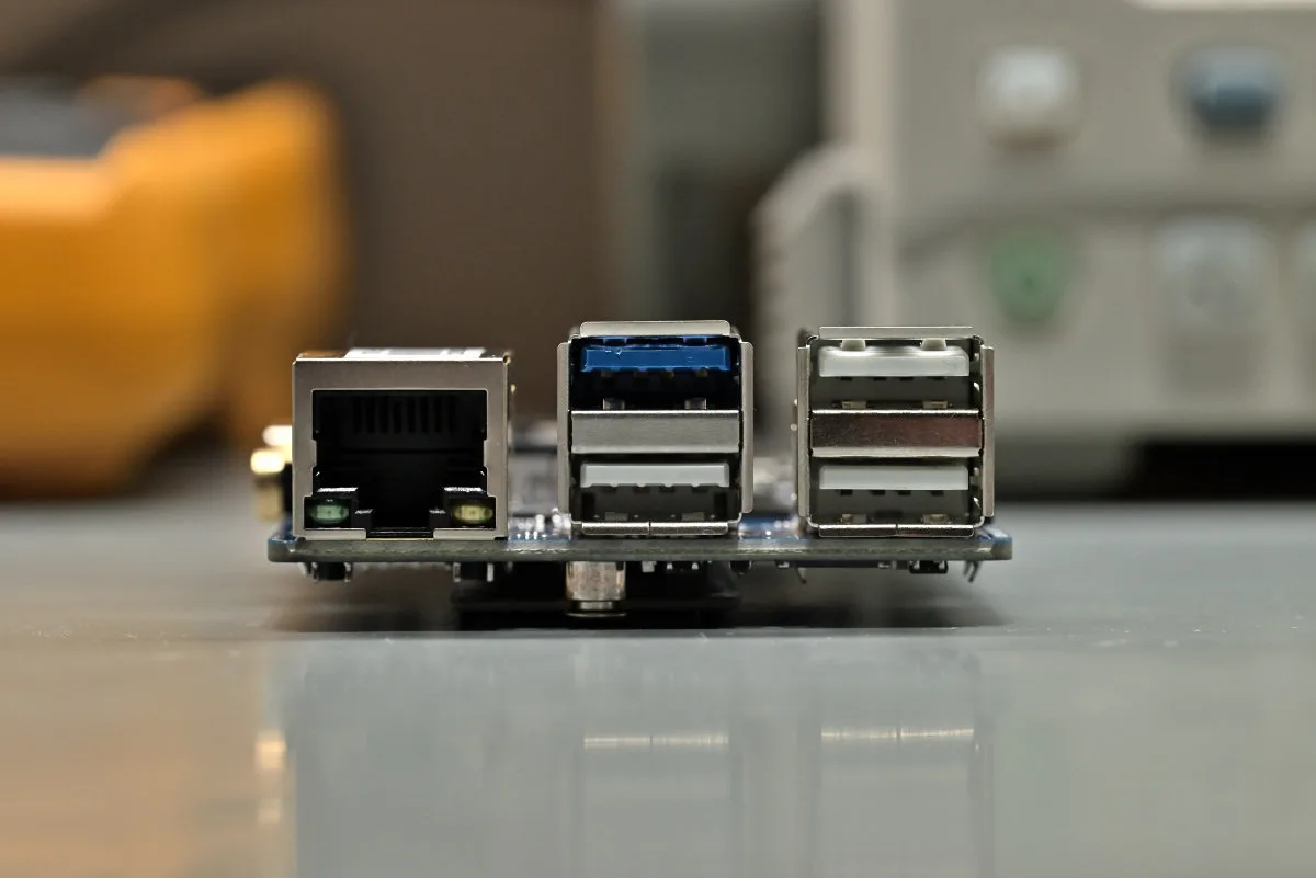

Ploča je u formatu Raspberry Pi Model A, sa malim varijacijama rasporeda i tipa portova – standard na koji smo navikli. Imamo četiri USB A porta, tri 2.0 i jedan 3.1 preko koga smo prenosili podatke brzinom 673 MB/s, što je veoma korektno. Za rad USB 2.0 portova zadužen je USB Hub Fe 1.1s, dok je USB 3.0 povezan direktno sa SoC-em.
Gigabitni Ethernet port je preko Motorcomm YTB531C Ethernet transmitera. Po specifikacijama koristite bar CAT.5E kabl za povezivanje. Testirajući sa iperf3 i Banana Pi BPi-R3 mini i openWRT 24.10.4 na njemu dobili smo brzine prenosa od 941 Mbps, međutim u bidirekcionom prenosu brzine su bile 817/863 Mbps što je ipak nešto niže od 941/941 Mbps koliko smo izmerili sa Radxa Cube A7A sa istim SoC-em. Verujemo pre da je do Debian 12 imidža, nego da je do hardvera.

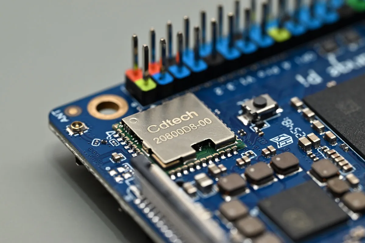

2.4/5 GHz Wi-Fi 6 i Bluetooth 5.4 LE obezbeđuje Cdtech 20800D8-00 modul i standardna cilindrična antena po kojoj se prepoznaju sve Orange Pi ploče. Sa ovim Cdtech-om se prvi put srećemo, ali smatramo da bi trebao biti baziran na AIC8800D80 čipu.

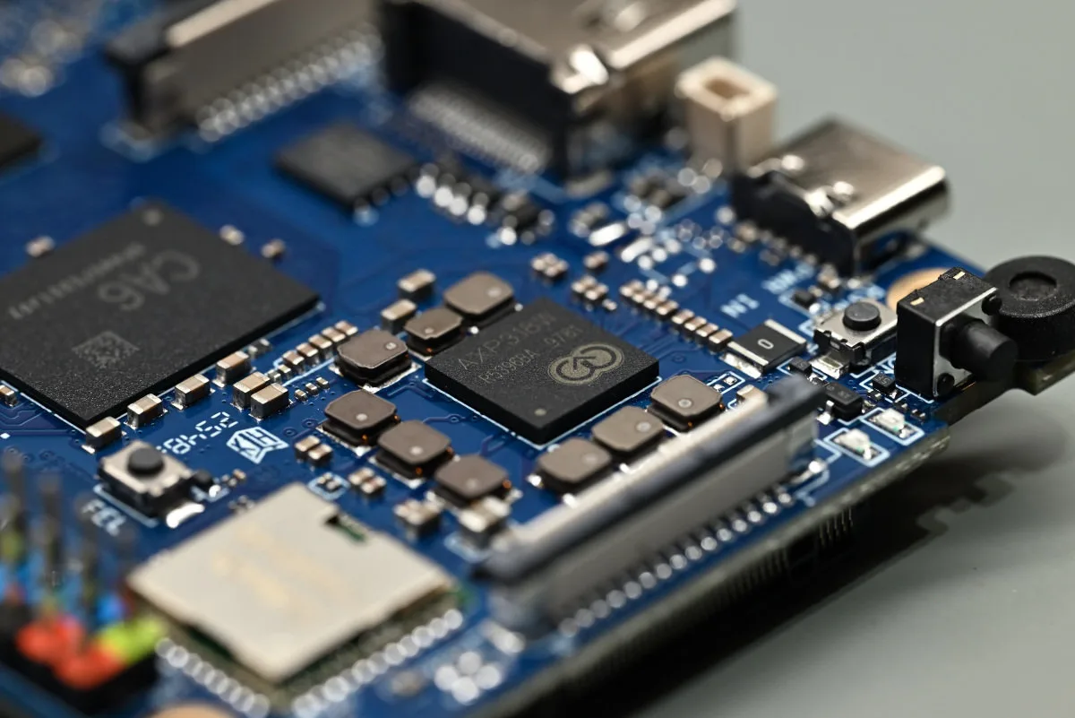

Napojni deo je urađen novim X-Powers AXP318W PMIC kolom koje se koristi uz Allwinner A733. X-Powers je sestrinska kompanija Allwinner-a i izrađuje PMIC-ove za sve Allwinner SoC-eve. Tako je recimo model AXP717 izrađen za A527/T527. AXP318W PMIC ima 9 DC-DC buck konvertora i 28 LDO-a, plus uobičajene ADC, interapte i komponente za napajanje. Linux u potpunosti drajverima podržava sve njegove funkcije. Napajanje ploče se inače vrši preko USB-C konektora i specificirano je sa 5 V/ 3A.

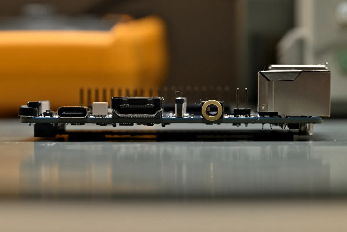

Uz samu ivicu ploče je mali mikrofon, pa reset dugme. Nakon ranije pomenutog USB-C porta je dvopinski konektor za zvučnik, pa HDMI konektor preko koga je moguće dobiti sliku maksimalne rezolucije 4K na 60 Hz. Do njega je MIPI CSI 2-lane ulaz za kameru. Na ploči sa donje strane postoji i drugi MIPI CSI 4-line ulaz za kameru. Nakon njega dolazi 3.5 mm stereo out/mono in audio konektor i najzad četiri pina za Poe HAT povezan sa Ethernet portom.

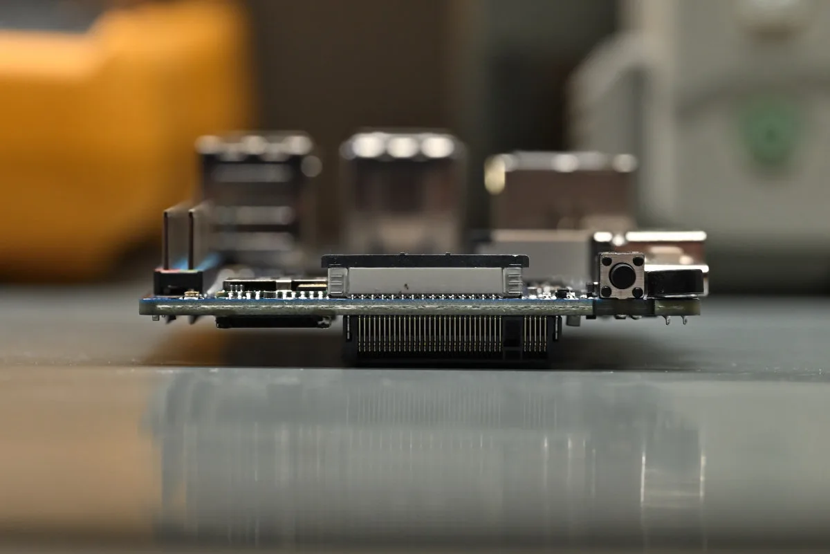

Drugi video izlaz je MIPI DSI 4-lane na dnu ploče, odmah uz Power dugme. Ovaj izlaz bi morao da obezbedi 4K sliku pri 60 Hz.

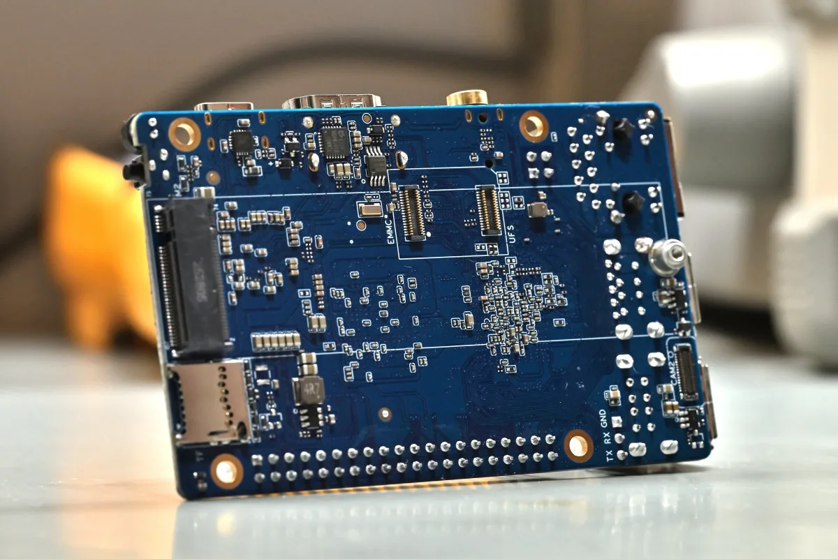

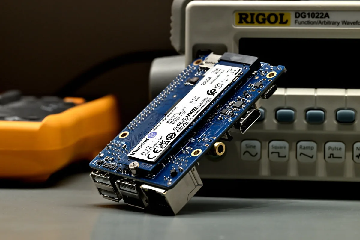

Sa donje strane ploče, osim pomenutog MIPI DSI konektora nalazi se i ležište za SD karticu, konektor za eMMC modul koji nudi Orange pi u veličinama 32, 64 i 256 GB i nazad M.2 M Key 2280 PCIe port.
Brzine prenosa podataka sa SD kartice koje smo mi izmerili su 69,1 MB/s, dok je SSD postigao 657,5 MB/s, što je gotovo identično kao i USB-A 3.0 na koji smo „nakačili“ Kingston DataTraveler MAX 512 GB. Sistem je moguće pokrenuti ili sa SD kartice/eMMC modula ili sa kombinacije ugrađenog SPI Flash-a na ploči i SSD PCIe diska. Postupak je detaljno objašnjen u uputstvu.

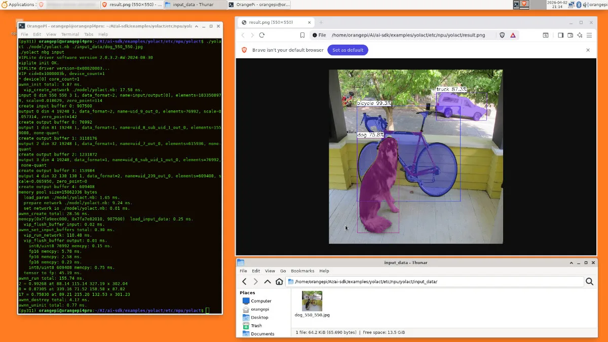

Sa druge strane softverska podrška za Vivante VIP9000 NPU je korektana. Ovdde nas je zaintrigiralo, da li uputstva za Radxa A7A pašu i ovoj ploči. Primetili smo u testiranju Orange Pi 6 plus i Radxa Orion O6, koji su oba na dvanaesto-jezgarnom CIX CD8180/CD8160 SoC-u sa ARMv9 arhitekturom da je Orange Pi uputstvo korak ispred onog iz Radxe, ali da su u velikoj meri kompatibilna. Ovde je slučaj obrnut, Radxa je dao detaljniji Wiki od Orange Pi pdf-a, te se svakako treba konsultovati i kod „konkurencije“.

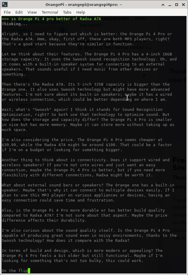

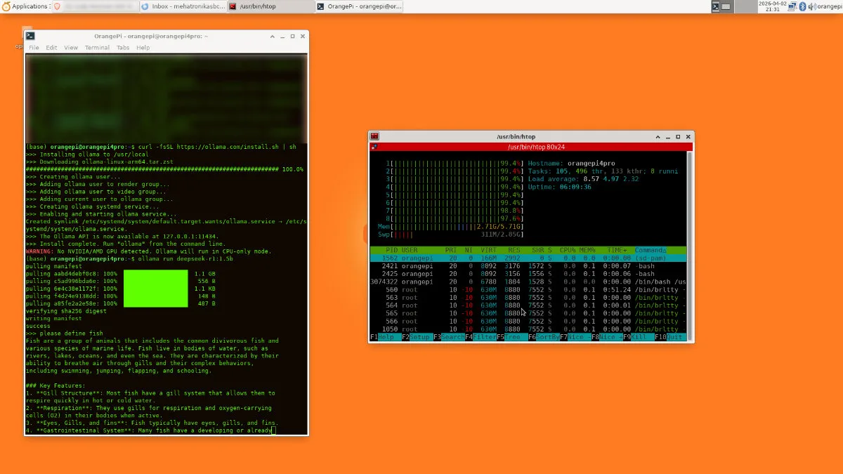

Isprobali smo i generativni AI, lokalni jezički model, doduše veoma majušan ollama 1.5b kome treba oko 3 GB memorije za rad, što je sa samim operativnim u graničnim mogućnostima ovog SBC-a. Pri radu, model aktivira sva jezgra na 100%, tako da u trenucima računar postaje potpuno. neresponzivan.
Izgenerisan odgovor je tipičan primer halucinacije AI-a uz sav njegov nadmen stav o poznavanju svega izražen kroz autoritativan tekst. Kada ovako mali modeli, na slabašnom AI hardveru ovako uljudno opsenare, teško je uopšte i pojmiti na šta su veliki modeli na moćnom hardveru spremni. A pitanje je bilo jednostavno: „da li je Orange Pi 4 pro bolji od Radxa A7A“.
