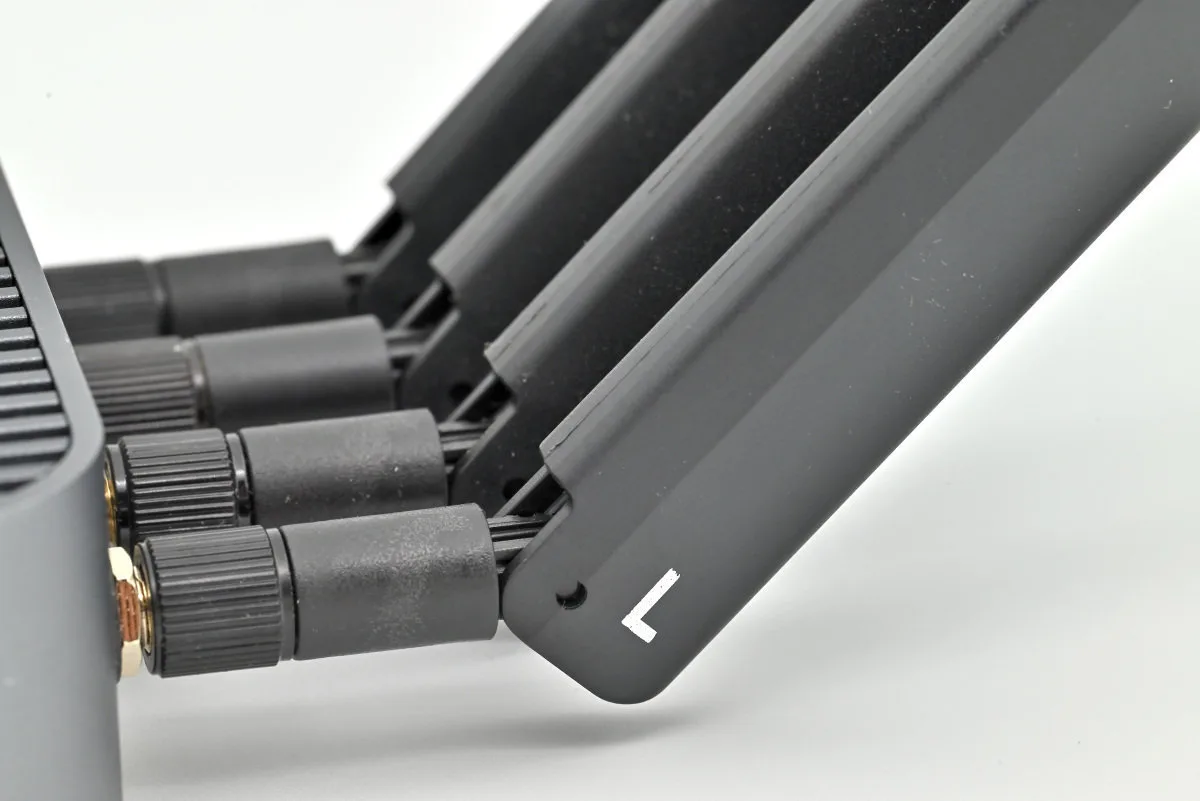

Antene se montiraju sa spoljne strane kućišta i imaju zglob koji prilagođava njihov položaj u zavisnosti od montaže samog kućišta. ALPON X4 se može jednostavno postaviti na bilo koju ravnu površinu i u tom slučaju je verovatnije da više odgovara preklopljen položaj antena pod uglom od 45° ili 90°. Ukoliko je potrebna ugradnja u ormaru na DIN šinu ili na zidu, može se dokupiti nosač. U tom slučaju se uređaj montira vertikalno i antene se ostavljaju u nepreklopljenom položaju. Ukoliko je DIN montaža u pitanju, na šini zauzima samo 33 mm. Tada sa gornje strane od sredine šine zauzima 190 mm, a od sredine ka dole svega 50 mm – ukupno 240 mm sa antenama.

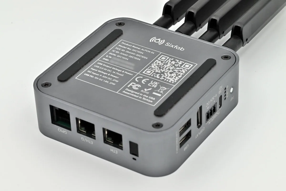

Na prednjoj bočnoj strani (prednja u slučaju DIN monaže) nalazi se programabilno PB1 dugme, region vezan za napajanje, HDMI izlaz i dva USB-A 2.0 porta koji mogu napajati uređaje sa maksimalnih 5 W (5 VDC, 1 A) u zbiru na oba porta. HDMI izlaz može generisati 4K sliku sa 30 fps i u ovom uređaju nije prvenstveno namenjen za prikaz terminala OS-a, mada to bez problema izvršava, već kao displej izlaz u aplikacijama poput totema ili info pulteva.

Na donjoj bočnoj strani, opet u slučaju DIN montaže, nalaze se komunikacioni portovi. Pre njih, u samom uglu, duboko sakriven unutar kućišta je programabilni taster PB2 do koga se može doći samo igličastim predmetom kroz majušni otvor. Ispod njega je crna plastična maska koja štiti DIP prekidač kojim se uključuje Watchdog koji nadgleda rad uređaja i po potrebi ga automatski resetuje.
Dva Ethernet porta omogućavaju 100 Mb i 1 Gb Ethernet vezu. Kod nekih modela umesto ETH/G na kome je 1 Gb Ethernet omogućen je PoE. U tom slučaju sistem se može napajati i na taj način. Poslednji je RJ45 GPIO konektor, zbog kompaktnosti rešen na neobičan način.

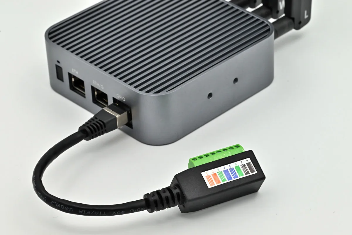

Da bi se GPIO koristio potreban je dodatni ALPON GPIO Expansion with Cable. Na njemu je osam klema sa zavrtnjima, od čega su bočne napojne (5 VDC i GND), a ostalih šest su GPIO signali (12, 13, 14, 15, 22 i 23) sa Raspberry Pi CM4 modula. Pogodni su za formiranje I²C, UART i SPI komunikacionih interfejsa. Obratite pažnju da su ovi signalni pinovi tolerantni na 3.3 VDC i da bi ih dvođenje napona od 5 VDC oštetilo.

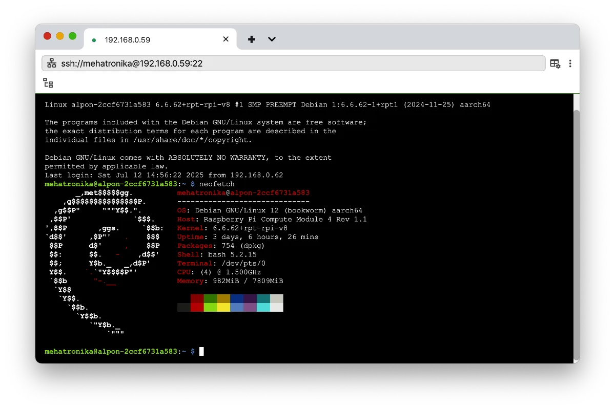

Da odmah razjasnimo – ALPON X4 se može koristiti kao bilo koji SBC (bolje reći Raspberry Pi CM4 Development Kit). U tom slučaju ćete biti ostavljeni da sami istražujete i podešavate sistem i drajvere i izvučete maksimalnu funkcionalnost uređaja. Mejkerima to ne bi trebalo da predstavlja previše zahtevan zadatak, ali se postavlja pitanje smisla ovakvog pristupa, posebno imajući u vidu cenu samog uređaja, moguća ekonomičnija hardverska rešenja i potpuni gubitak Sixfab Connect okruženja, koje ipak čini, bar po našem mišljenju, neodvojivi deo ALPON X4 uređaja.

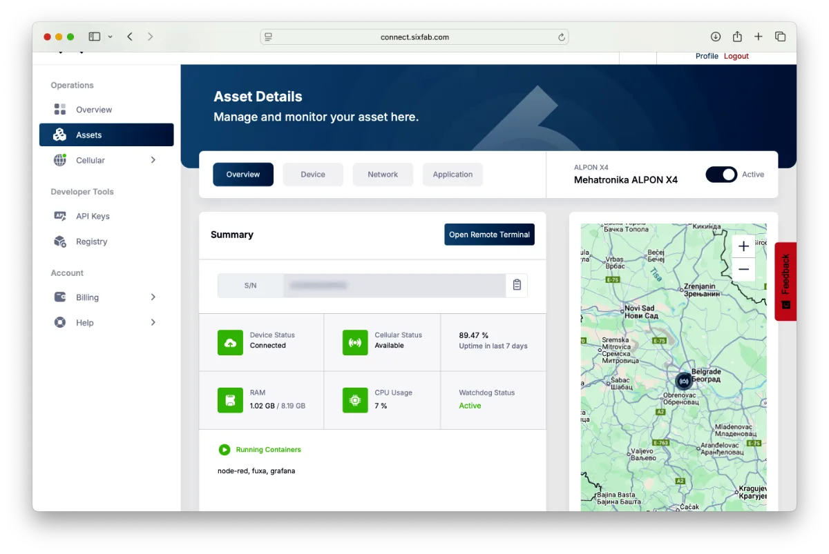

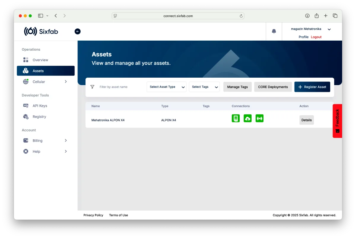

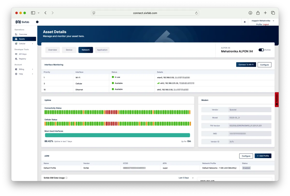

Standardna procedura je da na vašem računaru prvo posetite Sixfab Connect cloud i kreirate sopstveni nalog. Nakon toga registrujete vašu jedinicu koristeći pomenuti jedinstvni serijski broj.
Screenshot: magazin Mehatronika
Uđite u Details i aktivirajte uređaj. Pazite, aktivacijom uređaja počinje korišćenje Sixfab Connect platforme i sa inicijalne pretplate od $30 koju dobijate kupovinom uređaja, skinuće se $6. To je mesečna nadoknada za korišćenje i nju morate uračunati u vaš mesečni troškovnik – dok god koristite uluge Sixfab Connect cloud-a.

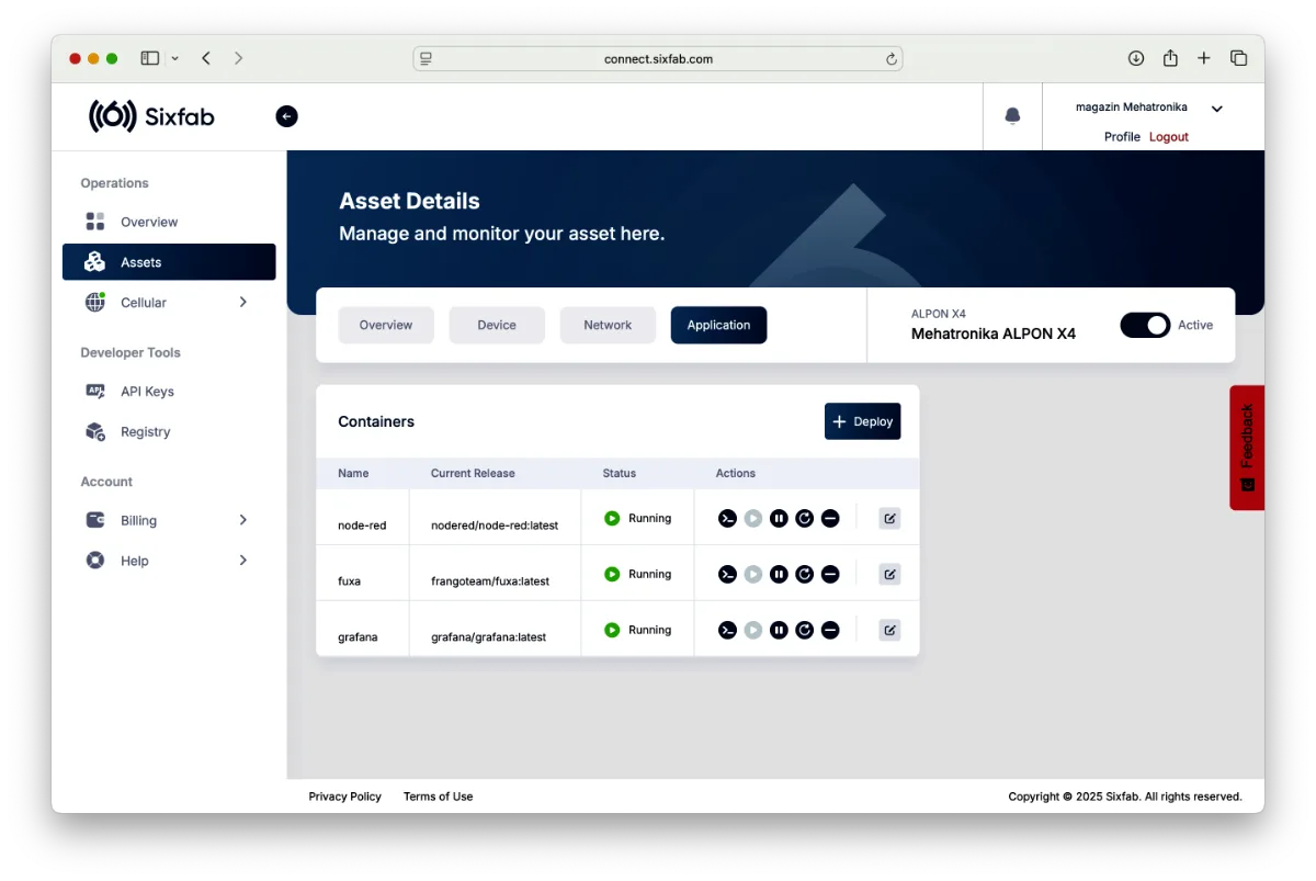

Aplikacije prilagođene za izvršavanje na ALPON X4 se instaliraju iz oblaka u zasebnim Docker baziranim kontejnerima. Svaka od njih radi nezavisno, te se njihovi parametri mogu nezavisno menjati. Na sajtu sa ALPON X4 dokumenatcijom postoje detaljnja uputstva za Docker instalaciju određenog broja najbitnijih aplikacija. Načelno, neke pakete je moguće direktno preuzeti sa Docker repozitorijuma, a neke od njih je neophodno kreirati na PC računaru (ukoliko bude problema, možete kreirati imidž i na ALPON X4-u, prethodno instalirajući Docker na njega iz terminala), pa ih onda preko Sixfab servera prebacit u Docker kontejner na utređaju. Na ovaj način se u zaseban Docker kontejner prebacuju i aplikacije koje korisnik sam kreira. Mi smo radi demonstracije isprobali Node-RED, fuxa, Grafana, openHAB i Flespi mqtt Connect, pri čemu se prve četiri direktno preuzimaju sa repozitorijuma. Mala napomena bi bila da obratite pažnju na kom portu radi koja od aplikacija, jer recimo openHAB i openPLC rade na istom 8080.

Isti slučaj je i sa nadgledanjem stanja udaljenih senzora ili uređaja povezanih komunikacionim protokolima (I2C, UART ili SPI) preko GPIO ekstendera, koji se dodatno mogu preko SSH protokola resetovati, a tek u krajnjoj nužni i fizički zameniti. Menadžment prava pristupa većem broju osoba uz dodeljivanje adekvatnih uloga: administrator, operater i spoljni saradnik (third party maintainer) veoma zgodno optimizuje angažovanje zaposlenih. Instalacija i održavanje aplikacija u Docker kontejnerima, posebno kada se ALPON X4 koristi kao IIoT Edge računar, sa fizički udaljenog PC računara je upotrebom Sixfab Connect oblaka formalizovan kroz data uputstva koja su detaljna i proverena. Sve vreme rada imate osećaj da sve besprekorno funkcioniše, a ako neki problem pojavi, testirali smo, podrška reaguje u veoma kratkom vremenu.
Ono gde se Sixfab Connect posebno ističe i gde je daleko teže opravdati njegovo nekorišćenje je nadgledanje većeg broja uređaja – flote. On ne samo da prati stanja svakog od njih, već i njihov geografski položaj, što je izuzetno važno ukoliko je lokacija uređaja bitna za aplikaciju (recimo uređaji montirani na širem georafskom prostoru radi praćenja sabraćaja, elementarnih nepogoda ili prisustva životinja). Prikupljanje podataka u tom sličaju neraksidivo je vezano za lokaciju na koju je uređaj pozicioniran.
