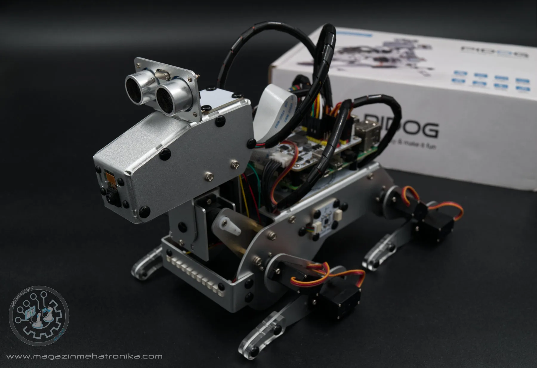

PiDog ima telo od aluminijumskih delova, uz par akrilnih dodataka. Akrilni su nosač i vrhovi nožica. U kitu se nalaze svi potrebni šrafovi, šrafciger i dodatni specijalni ključ za pritezanje matica. Tu su i različiti plastični i mesingani odstojnici.
SunFounder PiDog
Kada se sastavi, telo je čvrsto i bez problema nosi svu potrebnu elektroniku, bateriju i motore. Izgledom podseća na psa igračku dužine 20 cm, sa visinom leđa od 15 cm. U svojoj konstrukciji nema ni jedan amortizacioni element, ni u vidu federa niti u vidu pneumatskog ili uljnog amortizera, te je kretanje oštro i bez mogućnosti ikakve suspenzije.

SunFounder PiDog Head
Kamera modul se nalazi u njušci. 5MP kamera maksimalne rezolucije snimljene slike 2592 x 1944 pixels, može snimati i video do 1080p30. Modul nema mikrofom i ne može beležiti zvuk. Težine je svega 3 g i svo vreme snima prostor ispred PiDog-a i tu sliku ili video je moguće poslati aplikacijom. Tako robot postaje „špijunski“ pas. Druga moguća primena je detekcija lica, što je takođe jedna od vežbi u ovom STEM paketu.
