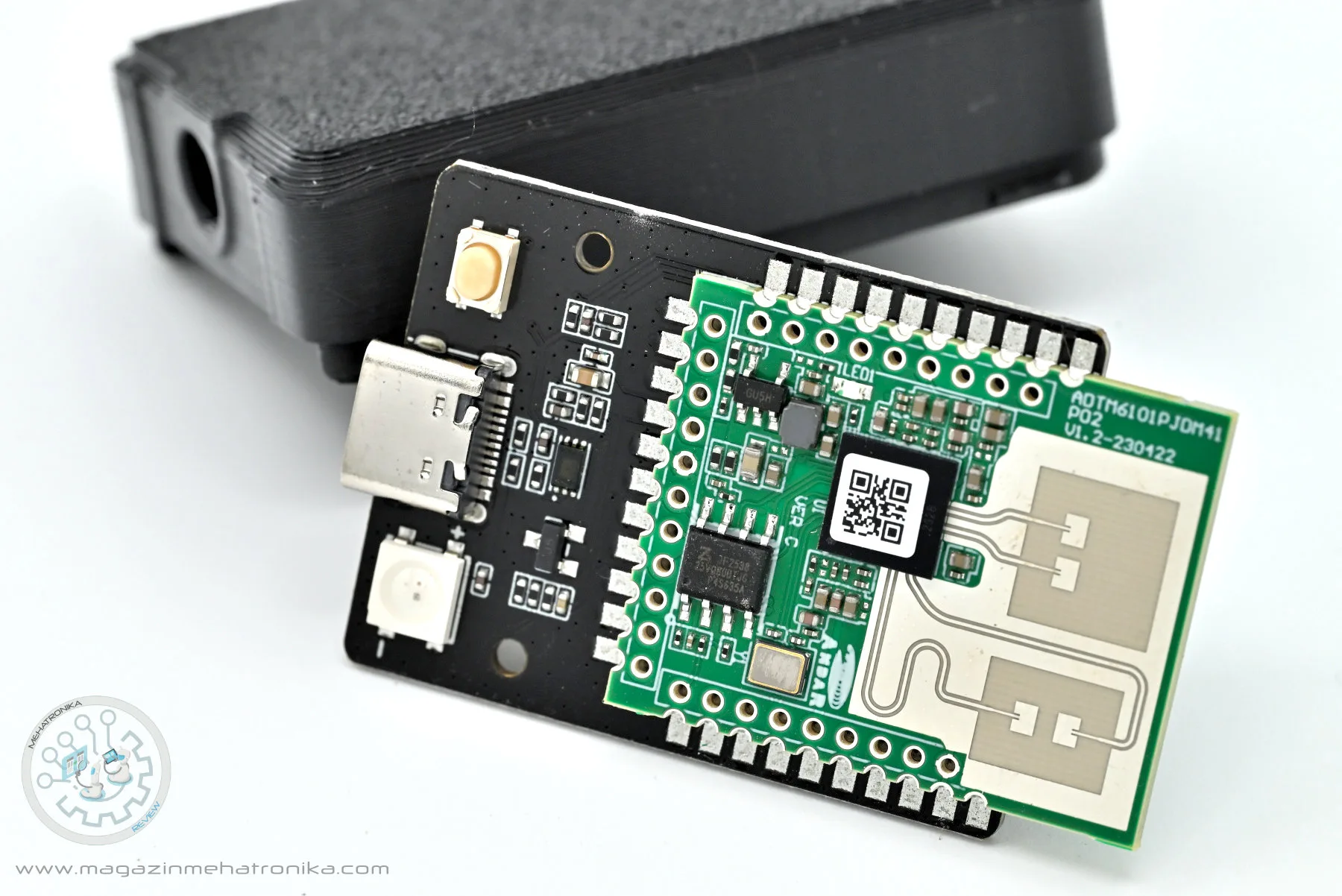

Ovog puta, pred nama je Seeed Studio MR60BHA2 kit koga u ovom slučaju pokreće XIAO ESP32-C6 sa modulom za detekciju ljudskog disanja i otkucaja srca – odnosno mikro pokreta. Modul za radarsko detektovanje razvijen je na bazi čipa Andar Technology ADT6101P-K-JF. Sam modul se može nabaviti i direktno kod Andar Technolgy-a pod imenom Single-chip 1-Patch Evaluation Board sa oznakom ADTM6101PJDM41P02, što i stoji naštampano na ploči.
Čip ADT6101P-K-JF je izrađen u 55 nm CMOS tehnologiji i u pitanju je SoC radar-primopredajnik u slobodnom frekventnom opsegu 57~64 GHz. Ima dva integrisana kanala za predaju i dva kanala za prijem, zajedno sa internim FMCW (Frequency-Modulated Continuous-Wave) generatorom, analogno-digitalnim konvertorima (ADC), jedinicom za digitalnu obradu signala (DSP) i mikrokontrolerom sa ARM Cortex-M3 jezgrom za obradu svih signala. Interni algoritam u ovoj realizaciji obrađuje radarski signal kako bi se detektovali ritmični mikropomeraji karakteristični za ljudsko disanje i otkucaje srca. Čip ima SPI, I2C, UART i CAN-FD interfejse, a podržava daljinsko ažuriranje i „sleep“ režim sa niskom potrošnjom energije. Predajna snaga radija je 12dBm.

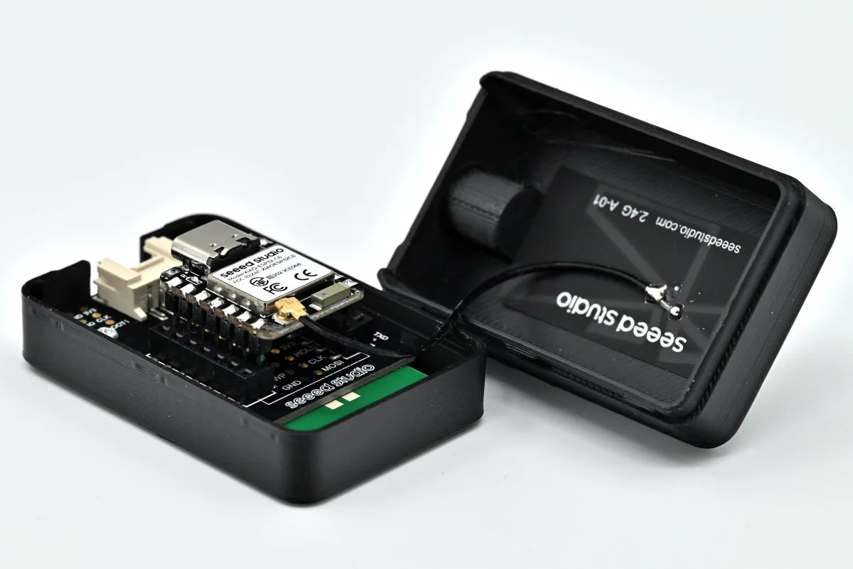

Obrađene informacije, kao i integraciju u lokalnu bežičnu mrežu, pa time i u pametni dom, radi Espressif-ov ESP32-C6 koji se nalazi na Seeed Studio XIAO ESP32-C6 razvojnom sistemu. Prva verzija senzora nije imala dodatnu antenu, ali je nova revizija uređaja opremljena sa A-01 2.4 GHz Wi-Fi antenom preko koje se senzor ljudskog disanja i otkucaja srca MR60BHA2 povezuje na ESPHome, pa time i na Home Assistant OS ili drugu softver za kućnu automatizaciju.
U ovom projektu vidimo koliko je zgodno odabran format XIAO pločica, koje se samo utiskuju u heder na glavnoj ploči. Po želji, možete koristiti i drugi XIAO, sa nekim drugim mikrokontrolerom ukoliko su vam takvi aplikativni zahtevi. Recimo, ukoliko nam treba neka druga bežična komunikacija, a ne 2.4 GHz Wi-Fi.

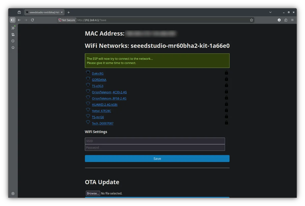

Senzor ljudskog disanja i otkucaja srca Seeed Studio MR60BHA2 dolazi za fabrićkim firmverom na XIAO ESP32-C6 sistemu. Njime se on može povezati na 2.4 GHz Wi-Fi i preko njega na ESPHome, odnosno Home Assistant OS. Jasno je da bi se povezao potrebno je dati pristupne podatke mreže na kojoj je računar koji pokreće ESPHome. I to je jedini „trik“ koji je možda i nejasno pojašnjen na sajtu. Prvi korak je da se Seeed Studio MR60BHA2 poveže na napajanje preko USB-C konektora koji je dostupan i bez otvaranja kućišta – dakle konektor koji je na ADTM6101PJDM41P02 modulu. ESP32-C6 će pokrenuti sopstveni Wi-Fi server i potrebno je povezati se na njega sa bilo kog računara. Pojaviće se kao novi Wi-Fi izvor sa imenom seeedstudio-mr60bha2. Ova mreža je otvorena, te nema potrebe za kredencijalima. Nakon povezivanja treba u browseru otići na http://192.168.4.1, obratite pažnju da ne kucate https ili samo IP adresu, jer brauzer po pravilu dodeljuje https. Sa http://192.168.4.1 će se pojaviti crna strana sa listom dostupnih mreža, potrebno je odabrati 2.4 GHz na kojoj je kućna automatizacija i podesiti WiFi Settings polje, odnosno ime mreže i lozinku. Kliknite na Save i sačekajte da se senzor poveže. Sada slobodno možete računar koji ste povezali na seeedstudio-mr60bha2 da „otkačite“ sa njega i da ga povežete na mrežu koju svakodnevno koristite. On je poslužio svrsi – podešavanju pristupnih parametara mreže na senzoru, odnosno firmveru ESP32-C6 mikrokontrolera.

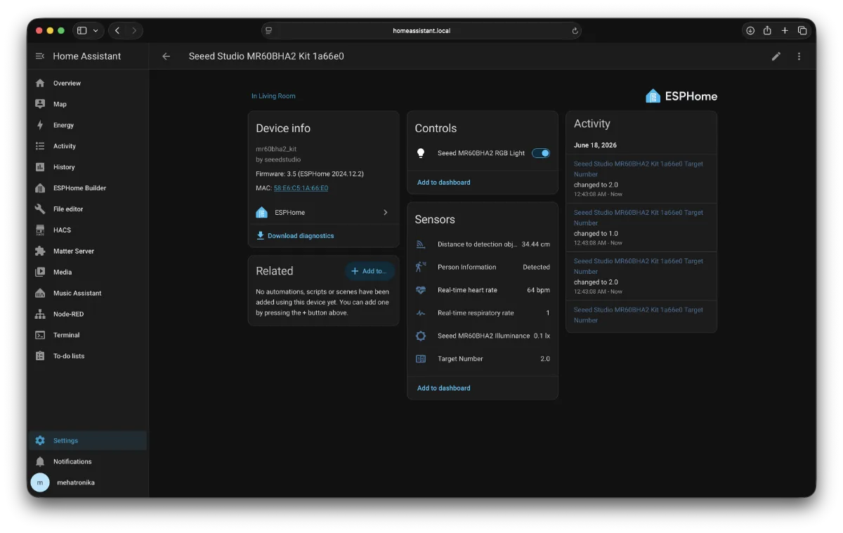

Ukoliko ste prethodno podesili ESPHome ili ste instalirali ESPHome na Home Assistant OS-u, a mi smo to uradili na Home Assistant Yellow – zamislite Home Assistant Green nema Wi-Fi, Seeed Studio MR60BHA2 Kit će se pojaviti kao ESPHome uređaj. Očitavanja će pokazati udaljenost tela, kao i otkucaje srca i informacije o disanju.
Od kontrola, tu je samo mogućnost da upalite ili ugasite WS2812 RGB LED diodu na ploči. Postoji još jedno očitavanje, a to je osvetljenja okruženja koje vrši BH1750 senzor koji je takođe na ploči modula.

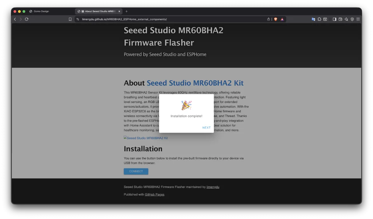

Firmver koji sve ovo omogućava je fabrički, a može se i ažurirati sa novom verzijom na lokaciji koju održava Seeed Studio. Pri ažuriranju firmvera, potrebno je otvoriti kućište i povezati USB-C port na XIAO ESP32-C6 razvojnom sistemu. Iz brauzera, Firefox ume da pravi problem. Dok nam je Brave radio bez greške, dovoljno je samo kliknuti na plavo CONNECT dugme na dnu strane i za vrlo kratko vreme najnoviji firmver će biti na XIAO ESP32-C6.

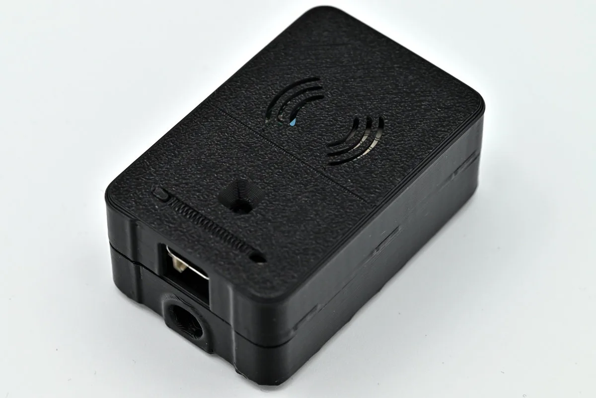

Seeed Studio je napravio kućište na filamentnom 3D štampaču. U mejkerskoj publici ova štampa je omiljena i zbog cene, ali i zbog elastičnosti dovoljne da se zavrtanj može pritegnuti u nju bez pucanja plastike. Mane su svakako preciznost izrade, ali u ovom slučaju to nije krucijalno. Na slici iznad, možete primetiti, pored niza otvora i jedno dugme sa leve strane crtice pri dnu – to je Reset.
