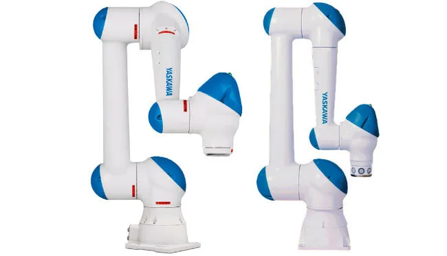

Slika 1: Roboti HC10 i HC10DT | photo: YASKAWA
Neke osnovne prednosti su:
  • Visoka radna sposobnost – ubrzani proizvodni ciklusi
  • Brz povrat investicija
  • Bezbednost – smanjenje rizika
  • Jednostavnost – upotrebljiv u svakodnevnom radu u industriji

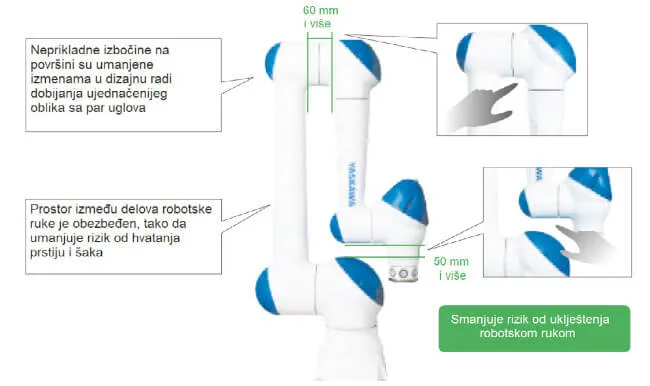

Slika 2: Prikaz bezbednosnih inovacija u dizajnu robotske ruke | photo: YASKAWA
Ono što pruža visoku bezbednost u radu su svakako:
  • 6 ugrađenih senzora obrtnog momenta,
  • Mogućnost limitiranja snage i sile FSU (Functional Safety Unit) jedinicom,
  • Safe speed monitoring (deo FSU),
  • Dizajn bezbedan od uklještenja,
  • Ograničenja dejstva spoljne sile (PFL Functionality – Power and Force Limiting),
  • Oslobađanje od funkcije stezanja (u situacijama kvazi statičkog stezanja),

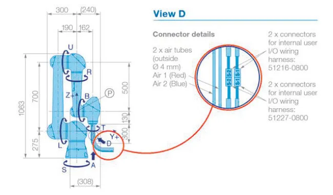

  • Energetski vodovi integrisani u robotskoj ruci,
  • Sertifikat: ISO 13849-1, PLd, Category 3.
Slika 3: Prikaz integrisanih energetskih vodova | photo: YASKAWA

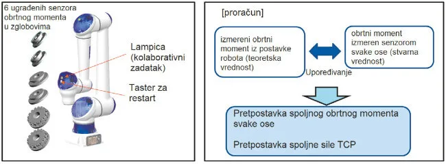

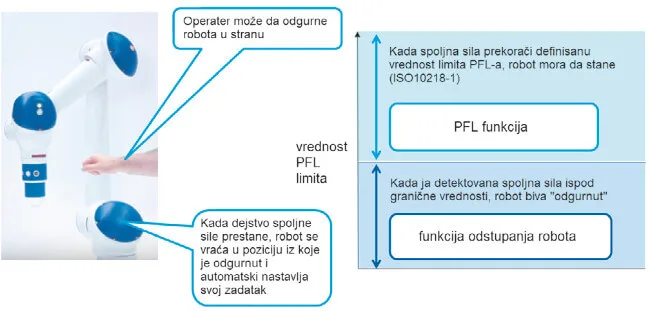

Funkcija ograničavanja dejstva spoljne sile – PFL (Power and Force Limiting)
  • Bezbednosna funkcija bazirana na informaciji od 6 senzora obrtnog momenta ugrađenih u robotskoj ruci
  • Kada spoljna sila, koja dejstvuje na robota, dostigne granični nivo (svaka osa, TCP), robot staje
  • Kada pritisnemo taster za restart, robot poništava pomenutu zaštitu i nastavlja kretanje
Slika 4: Funkcija ograničavanja dejstva spoljne sile | photo: YASKAWA
Funkcija odstupanja robotske ruke pod dejstvom spoljne sile
  • Funkcija je bazirana na vrednosti spoljne sile dejstvovanom na telu robotske ruke
  • U toku svog rada, robot može da bude pomeren u stranu, od strane korisnika u vektoru primenjene spoljne sile
  • Kada dejstvo spoljne sile prestane, robot se vraća do tačke odakle je odgurnut i nastavlja svoj zadatak
Slika 5: Funkcija odstupanja robotske ruke pod dejstvom spoljne sile | photo: YASKAWA

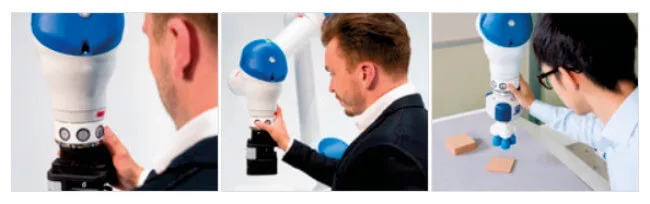

Uz robota HC10 imamo i HC10DT, koji dodatno daje mogućnost lakog upravljanja i učenja, odnosno, programiranja (EasyTeach), što naročito pogoduje korisnicima koji nemaju prethodnog iskustva sa robotima. Naime, posedovanjem DirectTeach tastera na robotskoj ruci i mogućnošću ručnog pomeranja robota, eliminiše se potreba za korišćenjem ručne programske jedinice i klasičnim programiranjem, čime se unapređuje i operativna sposobnost radnika koji radi sa robotom.
Slika 6: Prikaz upotrebe DirectTech tastera na HC10DT | photo: YASKAWA
Ono što je za oba robota zajedničko, su osnovne tehničke specifikacije:
  • broj upravljanih osa: 6
  • maksimalna nosivost: 10kg
  • poluprečnik dostupa: 1200mm
  • ponovljivost: ±0,1
  • masa: 47kg
  • angažovana snaga, prosečno: 1 KVA

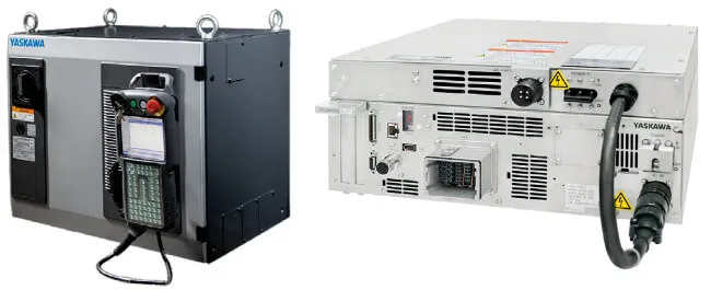

Uporedo sa razvojem robota HC10 i HC10DT, Yaskawa je uložila puno svog rada i ideja u upravljač YRC1000, najnovije generacije, koji je brži, precizniji i revolucionarno manji od svojih prethodnika – 598 (w) x 499 (h) x 427 (d) mm. Roboti tako sada postižu značajno višu tačnost i ponovljivost putanje nezavisno od brzine kretanja, a posebna prednost je pojednostavljena implementacija u postojećim industrijskim sistemima.
Za bolje performanse u Pick&Place zadacima i, kao i montaži, nezaobilazan je YRC1000micro upravljač, naravno, još manjih dimenzija – 425 (w) x 125 (h) x 280 (d) mm, koji je pogodan i za robote manjih nosivosti, kao GP7, GP8, GP12 i MotoMINI.
Slika 7: Upravljači YRC1000 i YRC1000micro | photo: YASKAWA

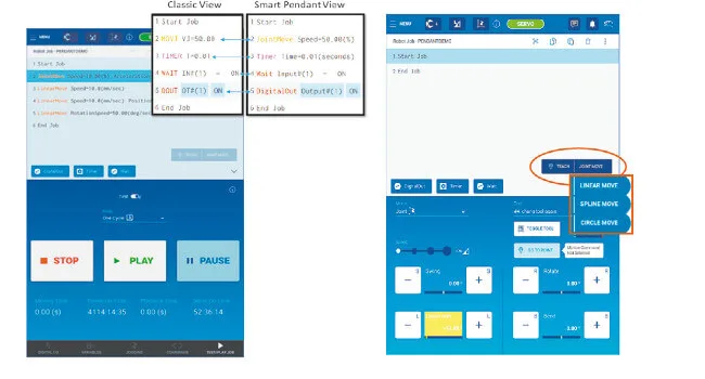

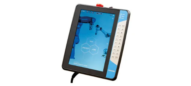

Kao i raniji upravljači, i YRC1000 se programira standardnom ručnom jedinicom, teach pendantom, ali i takođe novim SmatPendant-om, sa ekranom od 10 incha, osetljivim na dodir.
Slika 8: Nova ručna programska jedinica SmatPendant | photo: YASKAWA
Nova programska jedinica je inovativna za upotrebu, pogotovo za česte izmene zadataka robota. Lako prati krivulje, zbog čega je idealan za nove korisnike, a uz sve to, poseduje ugrađenu SmartFrame, patentiranu tehnologiju, kojom određuje korisničku orijentaciju prema robotu, čime umesto konvencionalnih koordinata (X,Y,Z), koristi klasičan, prirodan jezik za komande u programiranju (sa Favorites bar-om), bez potrebe pamćenja skraćenica.
Slika 9. Prikaz programiranja SmartPendant-om | photo: YASKAWA
