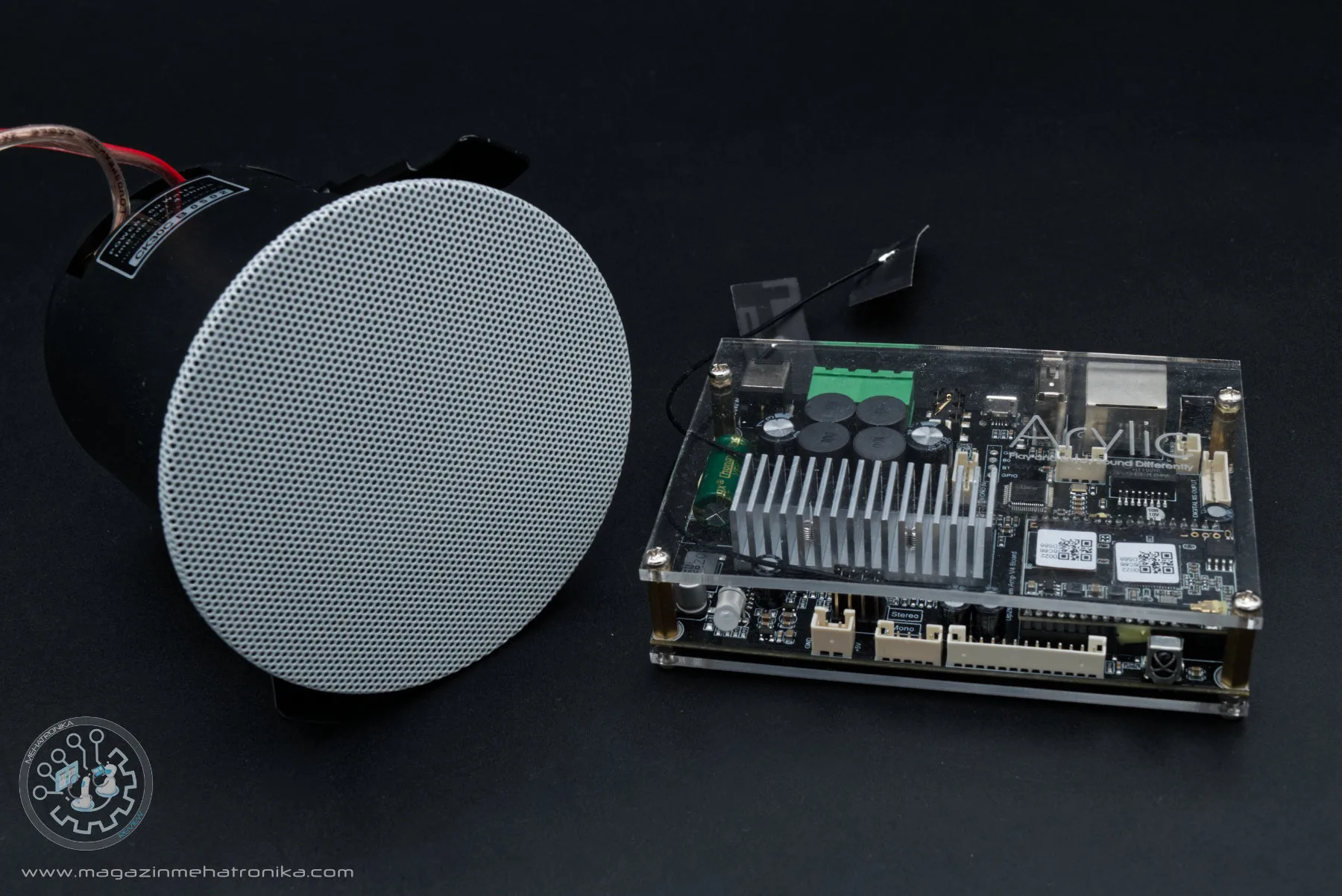

Pri izgradnji i opremanju novog objekta ili renoviranju postojećeg poslovnog objetka i uvođenju tehnologije pametnih zgrada u njega, jedna od bitnih komponenti je i integracija audio sistema u postojeću automatizaciju objekta. Mrežno povezivanje i integracija sa postojećim sistemom automatizacije objekta jedan je od bitnih činilaca. U posebnoj recenziji objavili smo informaciju o jednom od mogućih rešenja koje dolaze iz kompanije Arylic. Tada smo predstavili Arylic Up2Stream Amp pojačalo sa integrisanim bežičnim komunikacijama i mogućnošću kontrolisanja audio slike u većem broju prostorija korišćenjem prilagođenog softvera. To pojačalo se može povezati na bilo koja dva pasivna 2x50W @ 4ohm zvučnika čime ih pretvara u aktivne. Arylic je nedavno predstavio sopstvene pasivne zvučnike snage 30 W (u piku 60 W) za ugradnju u spuštene plafone i montažu u formi slobodnovisećih izvora zvuka pod imenom Arylic CK30C.
Arylic CK30C 3" 60W Coaxial HD In-ceiling Speaker Pair
photo: magazin Mehatronika
Cena zvučnika je $129 po komadu, odnosno $249 za par i dolaze dobro zaštićeni sunđerima u čvrstoj kartonskoj kutiji. Pored zvučnika u kompletu se dobija i set za montažu u formi plafonske visilice (poput lustera, gde zvučnik visi o audio kabl) i kartonski šablon za označavanje rupe koju treba proseći u spuštenom plafonu prilikom montaže. Prečnik tela zvučnika je 9,6 cm, dubina 10 cm, a prečnik bele maske u obliku sita je 10 cm. U pitanju je mali kompaktni ugradni zvučnik težine 0,4 kg.

Nemamo infomacije o frekventnim karakteristikama ni jednog od drajvera. Jedine informacije koje su dostupne je da je ukupni frekventni opseg 216-25 kHz, pri čemu nije navedeno koliko dB je uzeto za dozvoljeno slabljenje prilikom procene opsega. Kod ovakvih ugradnih, DIY zvučnika, na finalnu tonsku sliku utiče u velikoj meri i prostor u koji se ugrađuje. Slobodno viseći zvučnik će zvučati kliničkije, ali i tanje od onog ugrađenog u kutiju. Treba obratiti pažnju na elo ovog zvučnika. Ono je cilindrično i sa zadnje strane nalazi se veliki broj rupica poput sita. Jasno je da je namena tih otvora da propuste zvuk iz tela. Mi nismo želeli da na silu otvaramo CK30C, jer nismo želeli da oštetimo pedantno izrađen primerak koji smo dobil od Akyteca za potrebe ove recenzije. Ali znamo da se ispod poklopca krije pasivna basreflex membrana, čija je uloga da pojača i oformi jasniji bas. Membrana je pravougaonog oblika i pokreće se u interakciji sa vibriranjem aluminijumske membrane sa prednje strane, doprinoseći voluminoznosti zvuka i njegovom širenju unutar šupljine spuštenog plafona.
photo: Arylic
Ukupna glasnoća ovog zvučnika je 85 dB (1W/1m), što je prihvatljivo za pozadinska ozvučenja prostorija. Maksimalna glasnoća je 96 dB (SPL1m), pa zaključujemo da je ovaj zvučnik odličan i kao informacioni zvučnik za prenos glasa, recimo kao informacioni zvučnik preko koga se saopštavaju neophodne informacije.
