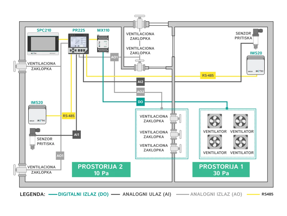

akYtec je implementirao automatizovani sistem upravljanja „čistom komorom“, sa ciljem obezbeđenja stabilnih i precizno regulisanih uslova u prostoru u kojem je kontrola pritiska i parametara vazduha od presudnog značaja za tehnološki proces.
Projektni zadatak podrazumevao je razvoj rešenja koje omogućava održavanje zadate razlike pritisaka između dve međusobno povezane prostorije, uz simultano kontinuirano praćenje temperature i vlažnosti. Poseban izazov predstavljale su dinamičke promene uslova, poput otvaranja vrata, koje direktno remete uspostavljeni pritisni režim i mogu dovesti do pogrešne regulacije.
Prostorija 1: 4 ventilatora + zaklopke grupe 1 održavaju pritisak od 30 Pa
Prostorija 2: Zaklopke grupe 2 održavaju pritisak od 10 Pa, uz korekciju brzine ventilatora u krajnjim položajima
| photo: akYtec
Merenje i nadgledanje parametara okruženja

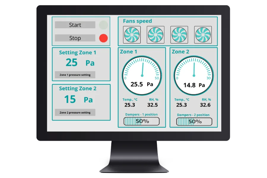

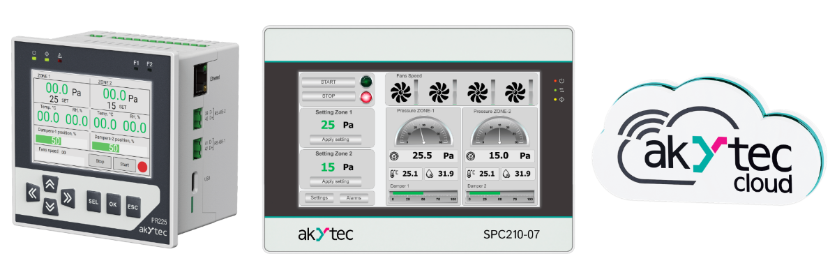

Rešenje je zasnovano na programabilnom kontroleru PR225 i operaterskom panelu SPC210-07, koji omogućavaju lokalno upravljanje, kao i daljinski nadzor putem akYtec Cloud platforme. Arhitektura sistema koncipirana je kao višerežimska, pri čemu je osnovni automatski režim zadužen za kontinuirano održavanje zadatih procesnih veličina, uz mogućnost njihove izmene od strane operatera. U prvoj prostoriji četiri ventilatora i zaklopke prve grupe održavaju pritisak od 30 Pa, dok u drugoj prostoriji zaklopke druge grupe održavaju pritisak od 10 Pa. U automatskom režimu, regulacija se odvija u realnom vremenu na osnovu povratnih signala sa senzora pritiska. Kontroler PR225 vrši akviziciju i obradu ovih podataka i preko analognih izlaza AO1 i AO2 upravlja položajem zaklopki, čime se postiže kontinuirana i precizna regulacija bez naglih oscilacija.
Pored osnovnog režima rada, sistem omogućava i podešavanje PID regulatora za svaku prostoriju posebno — u automatskom ili manuelnom režimu, uz kontrolisan pristup na administratorskom nivou (Admin nivo). Dodatno su dostupna napredna podešavanja kao što su početni, minimalni i maksimalni položaji zaklopki, PID histereza i opseg merenja pritiska, čime se sistem može precizno prilagoditi konkretnim uslovima rada

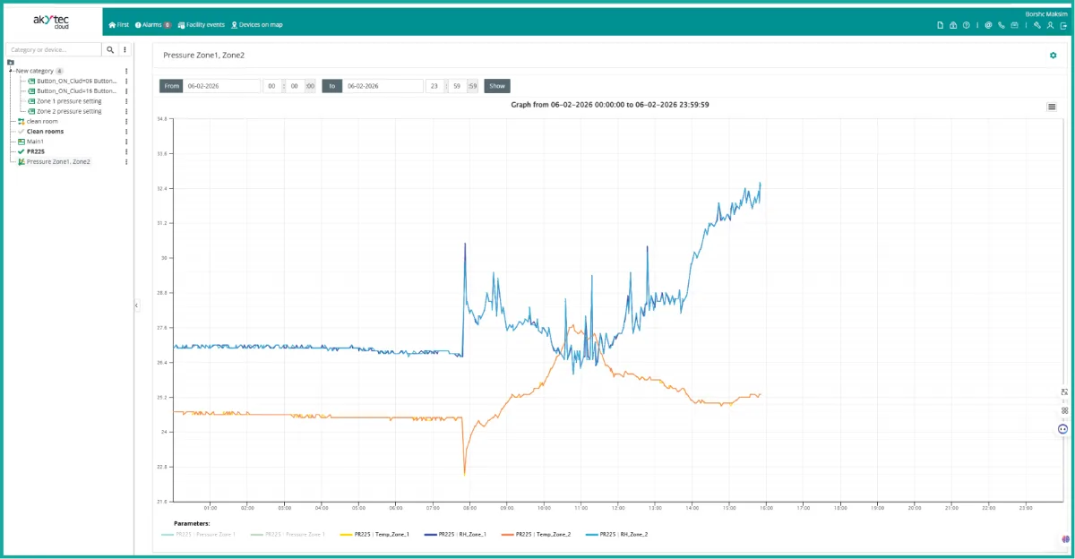

Sistem paralelno vrši kontinuirano praćenje temperature i relativne vlažnosti u obe prostorije, a svi podaci se prosleđuju ka sistemu za vizualizaciju i arhiviranje. Korisniku je omogućen potpun uvid u rad sistema, kako lokalno, tako i daljinski, uz napredne mogućnosti pregleda istorijskih podataka i optimizacije radnih parametara.
