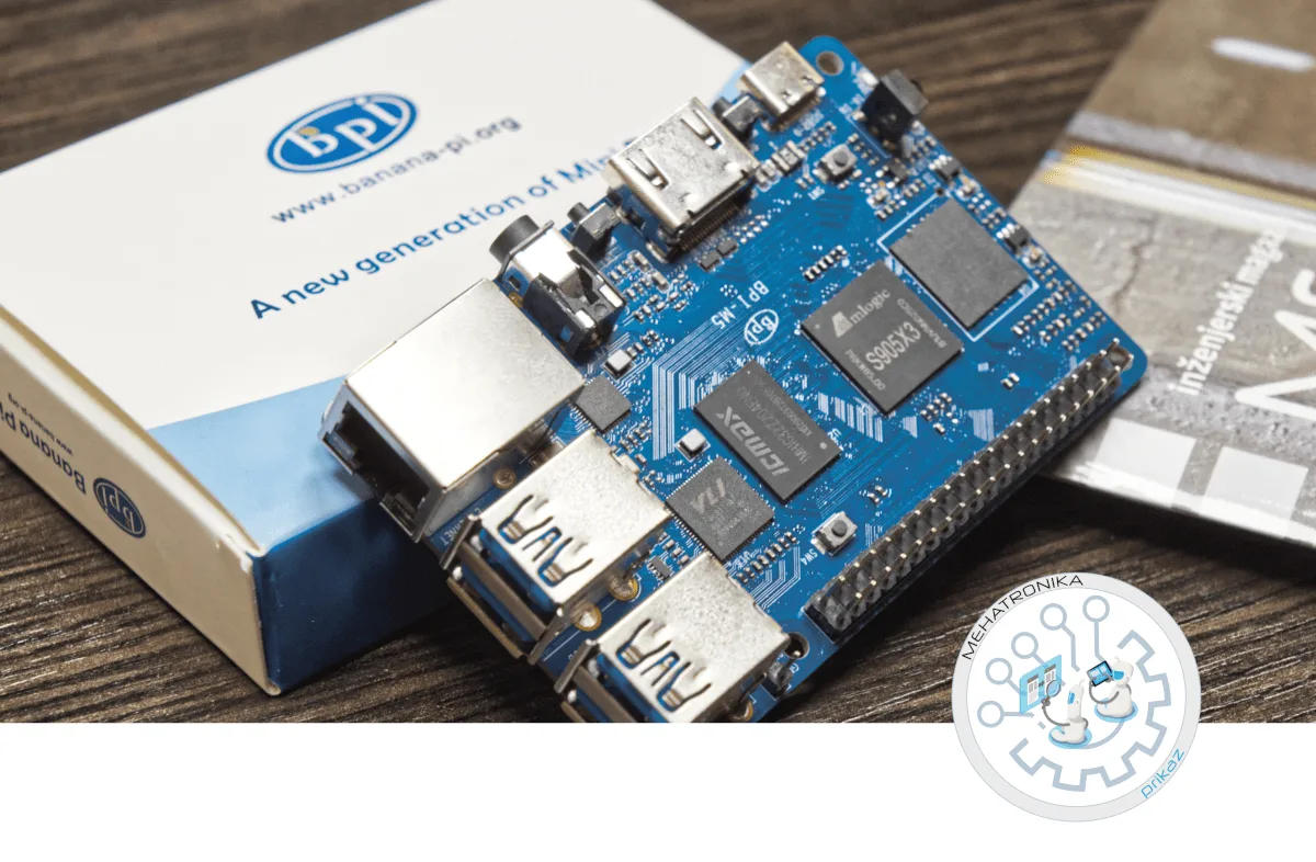

Računar nam je stigao u belo-plavoj, kartonskoj kutiji u kojoj nam ga je proizvođač besplatno poslao i na kojoj je ime modela bilo označeno na poleđini. Unutrašnjost pakovanja je bila prilično jednostavna – tu se nalazio samo računar i ništa više. Detaljnije gledajući pločicu prvi put, vidimo dosta zanimljivog hardvera – AMLogic S905X3 SoC (4 x A55 jezgra @ 2.0 GHz, Mali G31 MP2 GPU), 4 GB RAM-a, 16 GB on-board flash memorije i Realtek ethernet kontroler sposoban za 1 Gbps ethernet.
Banana Pi M5 ploca
Dok sam hardver ima neke jedinstvene karakteristike (pomenuti flash od 16 GB), IO selekcija još više iznenađuje. Tu su četiri USB 3.0 porta, HDMI konektor pune veličine, 1 Gbps ethernet konektor, 3.5 mm konektor za napajanje, Pi-kompatibilni GPIO češalj sa 40 pinova, TX/RX konektor za prenos podataka sa tri pina (doduše, bez PoE HAT konekcije), USB-C konektor koji radi na USB-u 2.0 brzine (nažalost, nije konektor sa punom funkcionalnošću – ovde nema USB PD standarda), četiri prekidača, čitač microSD kartica i IR prijemnik.
Ovo je priličan asortiman različitih portova od kojih su neki svakako karakteristični za ovaj uređaj. Prvo, količina USB 3.0 konektora je neverovatna – duplo više nego na takmacu Raspberry Pi4B+, prvom Raspberry modelu koji ih je i imao. To je od ključnog značaja kada je u nekom projektu potrebno omogućiti veliki protok podataka. IR prijemnik je retka funkcija, prisutna na svega par SBC-ova, koja omogućava kontrolu rada pomoću programabilnog daljinskog upravljača. Ostatak IO opcija je izuzetno kompetentan i pruža svu funkcionalnost koju biste pronašli kod ostalih SBC-ova. Nadali smo se da ćemo videti potpuno funkcionalan USB-C sa svim data linijama (kao na RockPro 64 modelu), ali nažalost, on nije ovde prisutan. Drugi HDMI port bi takođe bio lep dodatak, ali sa vremenom smo došli do spoznaje da treba pre svega ceniti HDMI port u punoj veličini, kao što je ovaj ovde, umesto krhkih mini i mikro varijanti za koje se većina SBC-ova sa podrškom za više monitora opredeljuje. Zanimljivo je da na ploči nema prisutnih trakastih konektora, što onemogućava povezivanje ekrana osetljivih na dodir ili kamera koje ih koriste. Konačno, mrežna konektivnost je ograničena, bez Wi-Fi ili Bluetooth antena na samoj ploči, iako se može kupiti poseban modul za tu funkcionalnost.
