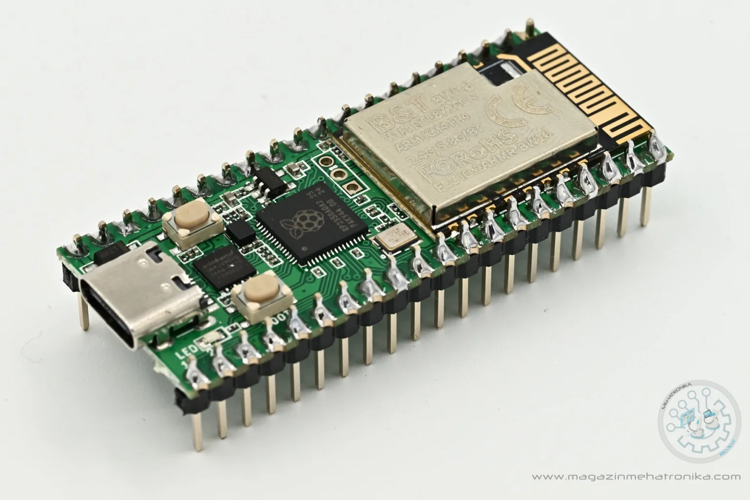

Pogled sa gornje strane nam otkriva još poneki detalj. Pre svega da su tu Boot i pomenuto Reset dugme. Da je tu dodatnih 8 MB Quad SPI flash-a Winbond W25Q64JVXGIQ. RP2350 omogućava povezivanje do 16 MB eksternog flash-a ili PSRAM-a preko QSPI linija, a ovde je Elecrow odlučio da montira 8 MB. Mikrokontroler u sebi ima i 512 kB SRAM-a, što je standardno za RP2350A.
Jedina LED dioda na ploči je odmah pored USB-C konektora i povezana je na GP25. Zelene je boje i ima PWM kontrolu.
photo: magazin Mehatronika
Najzad dolazimo i do „zvezde večeri“ ovog sistema. To je B&T BW16 2.4/5 GHz Wi-Fi 5 i Bluetooth LE 5.0 modul. Do sada smo se sa njim sreli u Seeed Studio Wio Terminalu gde preuzima na sebe kompletne bežične komunikacije. Zasebno se može naći i u slabo poznatom Realtek Ameba Board-u (Rtlduino), što može biti intrigantno za nekog entuzijastu u oblasti nestandardnih rešenja.
Modul B&T BW16 je takmac ESP32-C3 modulu, ali za razliku od njega ima i 5 GHz radio. Mana 2.4 GHz mreže je što mu se samo tri kanala ne preklapaju 1, 6 i 11. Preklapanje frekvencija kanala koji se koriste dovode do degradacije performansi komunikacija. Ukoliko postoji veći broj uređaja u 2.4 GHz polju međusobna ometanja mogu biti značajna, a zbog dometa polje uticaja može biti veliko. Tada 5 GHz mogućnosti BW16 modula mogu značajno poboljšati rad mreže. Sasvim drugo je pitanje da li će ARM Cortex-M4 jezgro na 200 MHz u BW16 moći da obradi podatke dovoljnom brzinom za maksimalne deklarisane mogućnosti 5 GHz prenosa. Iako je ESP32 serija RISC-V upravo u sličnosti snaga ova dva SoC-a, koja nije dovoljna za deklarisane 5 GHz transfere, možemo tražiti i odgovor zašto do sada ni jedan ESP32 nije imao 5 GHz podršku. (Jedva čekamo najavljeni ESP-C5 na 240 MHz).
U BW16 modulu se za razliku od ESP32 u kome su 32 bitna RISC-V SoC, nalazi Realtek RTL8720DN 32 bitni ARM SoC u kome su jedno KM4 (kompatibilno sa ARM Cortex-M4F) jezgro na 200 MHz i jedno KM0 (kompatibilno sa ARM Cortex-M0) na 20 MHz. U standardnom režimu sav posao obavlja KM4 jezgro koje ima ugrađenu i hardversku AES, DES i SHA enkripciju. Prilikom transmisije informacija KM4 modul može držati u Station, Access Point ili konkurentnom Station+Acess Point režimu rada. U low power modu se koristi isključivo KM0 jezgro koje modul može funkcionalno „držati“ u beacon listening, reception ili pending režimu rada.
Modul ima integrisanu zajedničku antenu za oba Wi-Fi opsega i Bluetooth. Na ploči se pored useka metalnog zaštitnog poklopca vidi lemno mesto za u.FL konektor koji postoji kod nekih modela modula.
