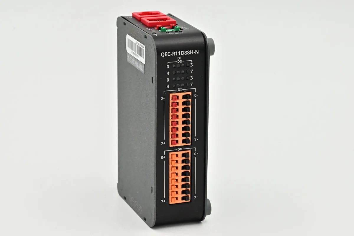

ICOP QEC-R11D88H-N EtherCat Digital I/O modul sa PoE
photo: magazine Mehatronika
ICOP QEC-R11D88K-N

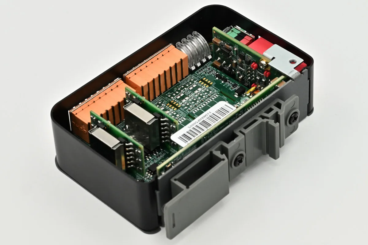

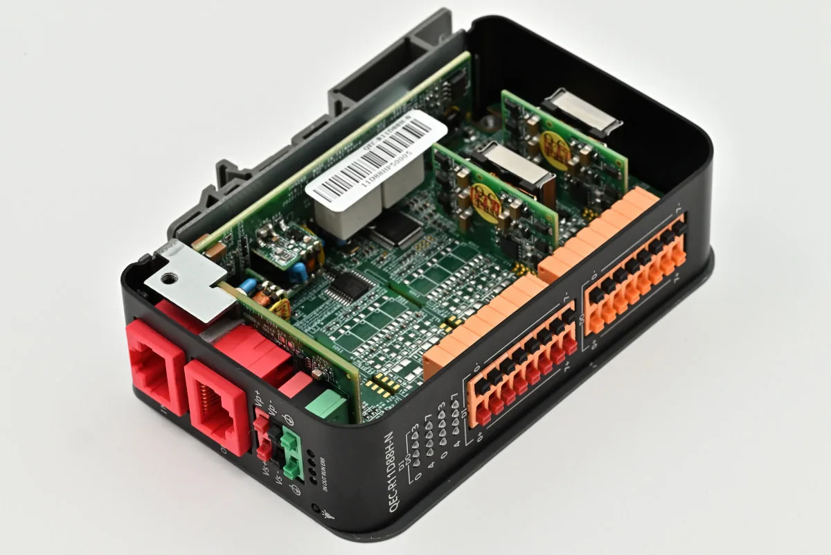

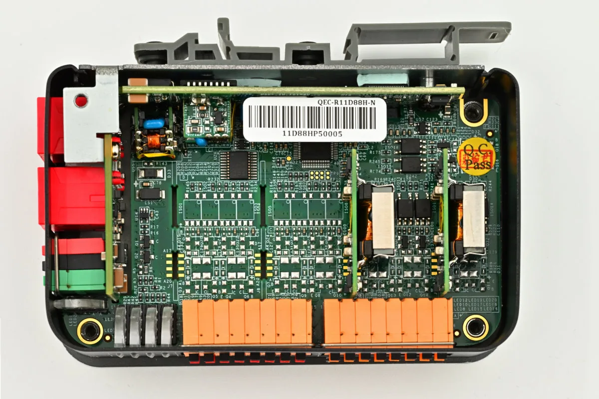

Naravno, prvo što smo uradili pre bilo kakvog priključivanja u neko kolo, je da smo otvorili kućište ovog EtherCAT Slave I/O modula. Bez greške, gusto spakovana ogromna količina aktivnih i pasivnih komponenti, transformatori – i za realizaciju PoE interfejsa i za izolaciju ulaza i izlaza. Za razliku od Master jedinice koja recimo u slučaju pomenutog ICOP QEC-M-070T ima Vortex86EX2 procesor koji radi na 600 MHz, ovaj modul za kontrolu rada koristi Nuvoton NuMicro M031SE3AE – MCU baziran na ARM Cortex-M0 na 48 MHz. Mikrokontroler se na donjoj slici može videti tačno ispod sredine bele nalepnice za bar kodom i oznakama modela. Primeren je ovom zadatku, jer po specifikacijama ima: 3 seta 6 MHz UART, 1 set 24 MHz SPI/I²S, 2 grupe 1 MHz I²C, 16-kanala 12-bit 2 MSPS ADC, 16-bitni 96 MHz PWM na 12 kanala. Mikrokontroler brine o funkcionalnosti svih interfejsa, ali i nadzire parametre modula poput temperature, napona, struja, vremena potrebnog da se sistem pokrene i slično.

Kućište je dimenzija 105 x 77.4 x 34 mm i par grama je lakše od 240 g. Može se montirati na DIN šinu uz pomoć plastičnog držača, sa kojim nismo oduševljeni, jer nam izaziva osećaj brige da će se slomiti pri korišćenju – mada neće, bar dok je plastika od koje je izrađen elastična. Nosač se može ukloniti i promeniti odvijanjem dva zavrtnja.

Poklopac kućišta se uklanja uz prethodno odvijanje četiri zavrtnja koja se nalaze u središtu svakog od četiri silikonska prstena – koji pritom glume nožice ukoliko odlučimo da modul postavimo na sto – recimo. Kompletno kućište je od bojom zaštićenog metala, ali ne pruža značajnu protekciju od vode i pršine, te ga treba u industrijskim uslovima postaviti u ormar.

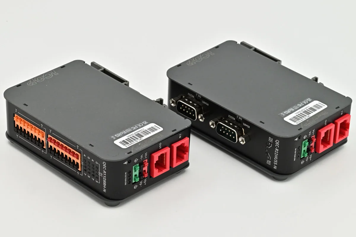

Naš model je sa po osam digitalnih ulaza i izlaza, postoje još dva modela u ovoj seriji, koji gotovo identično izgledaju, ali umesto „po osam“ imaju ili šesnaest digitalnih izlaza ili šesnaest digitalnih ulaza. Ulazi se mogu konfigurisati kao PNP ili NPN, pouzdano rade za ulazne signale učestalosti do 3000 Hz, „Rise & fall“ vremena su im po 6 μs i na predviđeni su za 24 VDC naponske signale. Ulazi su galvanski izolovani sa zaštitom procenjenom na 2500 Vrms. Izlazi takođe mogu da se konfigurišu kao PNP ili NPN, generišu signale do 1000 Hz, Turn-On vreme im je 0.25 ms, a Turn-Off 20 μs. Izlazi podnose napone do 56 VDC, sa maksimalnom strujom 500 mA, dok kratkotrajni pik može biti i 1000 mA. Galvanski izolovani izlazi su za saštitom procenjenom na 1500 Vrms. Kod sva tri modela, karakteristike dostupnih ulaza ili svih dostupnih izlaza su unutar tipa identične. I/O konektori su izvedeni u formi Euroblock-a, pri čemu su crveni digitalni ulazi, narandžasti digitalni izlazi, a crni negativni krajevi. Uz uređaj se dobijaju i „pinovi“ za kablove koji su adekvatni za ovaj Euroblock konektor.
ICOP QEC-R11D88H-N

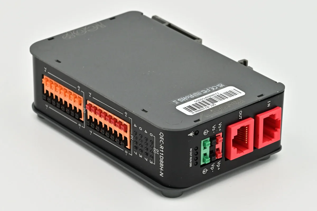

Iznad Euroblock konektora nalazi se 4×4 matriks zelenih dioda koje signaliziraju pojavu napona na odgovarajućoj I/O liniji. Svetlost sa dioda na ploči se prenosi plastičnim elementom na matriks i može se u radu desiti „preslušavanje“ svetlosti i pojava slabih svetlosnih duhova na susednom signalnom svetlosnom kanalu. Ništa posebno bitno za funkcionalnost.
Dva crvena EtherCAT RJ45 porta na našem primerku potvrđuju da je su PoE. Ugrađen PoE je 24 VDC i 3 A – pasivni PoE Type B i ukoliko se povezuju jedinice bez PoE, ili jedinice drugog proizvođača trebalo bi prekinuti napojne provodnike u Ethernet minimum Cat 5 kablu. PoE nije kompatibilan sa EtherCAT P interfejsom. Vreme ciklusa kod jedinice koja ima samo ulaze je 0,5 ms, dok je kod dve jedinice koje imaju i izlaze vreme ciklusa 1 ms. EtherCAT omogućava ovoj Slave jedinici: MailBox servis, distribuirani klok (DC) i FoE (File over EtherCAT).
Iako se PoE jedinica može napajati preko Ethernet kabla, izvedeni su i zasebni napojni ulaz i izlaz. Vs (system power) je napojni ulaz za samu jedinicu i na njega treba dovesti napon u rasponu od 19 do 50 VDC, a tipično 24 VDC. Vp (Peripheral power) je naponski izlaz koji se koristi za napajanje susedne jedinice, a može se povezati i sa rezervnim napajanjem. Nominalna potrošnja modula je 3 W.
Modul ima i pet signalnih dioda, koje se nalaze ispod napojnog bloka. Prva je za signalizaciju napajanja. Ukoliko je svetlost stalna i zelena, naponi napajanja Vp i Vs su u jednom od intervala: od 19 do 24 ili od 45 do 50 VDC što su preporučeni opsezi. Ukoliko je napon u „međuintervalu“ od 24 do 45 VDC ova dioda će naizmenično treptati zeleno i crveno, a ukoliko je potpuno izvan intervala – od 19 do 50 VDC, videće se trepćuća narandžasta svetlost.
IN, OUT i RUN su tri zelene diode koje signaliziraju odgovarajuće aktivnosti u skladu sa oznakama. Poslednja dioda je ERR koja svojom šemom treptanja signalizira tip potencijalnog kvara – svakako nešto što ne želite da vidite kako funkcioniše.

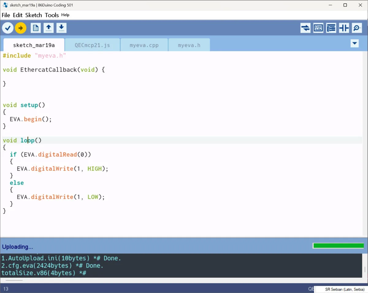

Kao osnovu za programiranje Master jedinice, a bez toga nema upotrebe ni Slave modula kakav je ovaj ICOP QEC-R11D88K u ICOP ekosistemu koristi se 86Duino Coding koji je u ovom trenutku u verziji 501. Verzija 501 je od 25.03.2025 i postoji samo za Windows OS. Ona nije otvorena za nadogradnju, ali je u njoj potpuno integrisana podrška za sve ICOP QEC industrijske jedinice. Ranije verzije, sa oznakom 319 i manjom su iz 2019. godine. Za njih se može skinuti i kod sa sajta, a postoje instalacije i za Windows, ali i za Linux (64 i 32 bita) i MacOS. I nova, ali i starije verzije se mogu preuzeti na 86Duino sajtu.
Nova verzija, iako u potpunosti funkcionalna, dolazi sa interfejsom koji je daleko od upeglanog. Jasno je da su programeri iterfejsa posvađani sa veličinom slova i izborom fontova, što možete videti u gornjem meniju na slici ispod – dovoljno je uporediti veličinu slova kojim je ispisan meni Help u odnosu na druge opcije. Isti problem se javlja i kada se klikne i otvori pull-down meni.

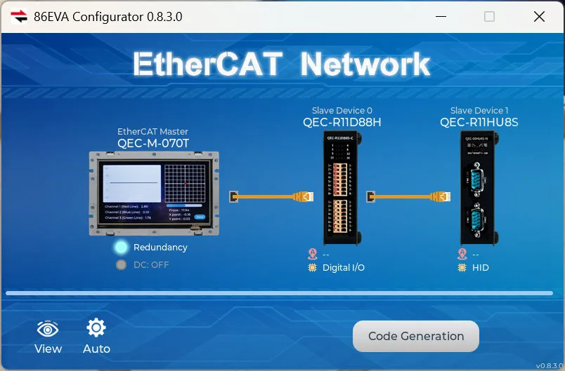

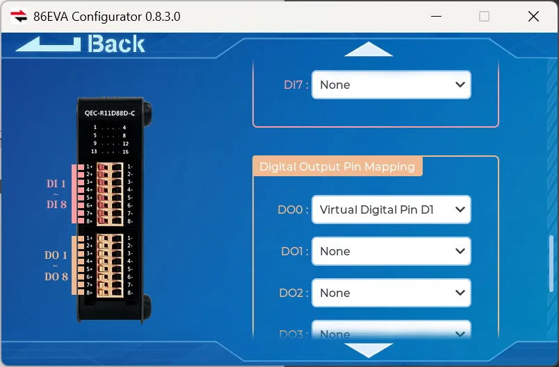

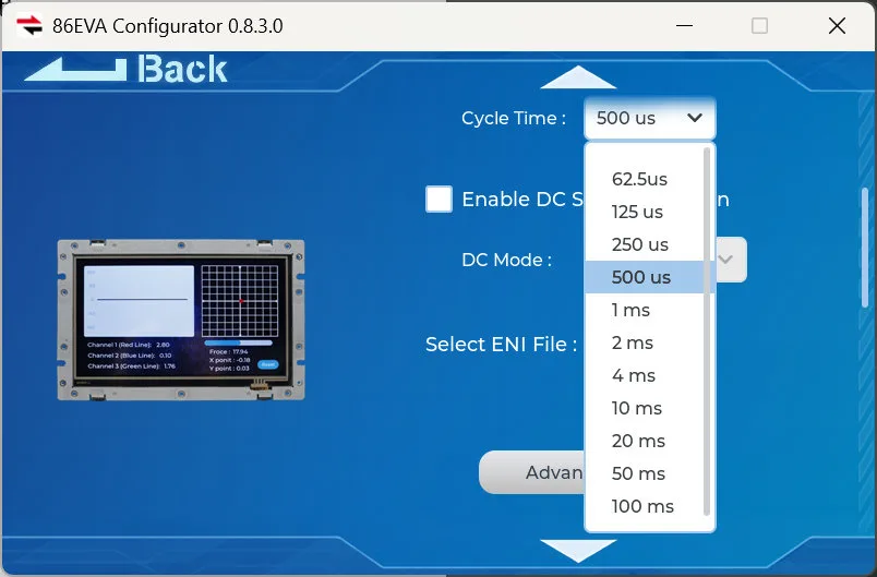

Ponavljamo, 86Duino Coding služi za programiranje Master jedinice. Ipak postoji jedan modul koji pomaže pri pisanju programa samostalno generišući konfiguracione parametre. Pokreće se klikom na EtherCAT simbol u gornjem desnom uglu 86Duino Coding aplikacije, a u pitanju je 86EVA Configurator. U galeriji na slikama ispod vidite 86EVA konfigurator u radu na povezanom sistemu koga čine jedan EtherCAT Master HMI QEC-M-070T i dva Slave modula – ovaj QEC-R11D88H i modul sa RS232 i RS485 interfejsom QEC-R11HU5S.
86EVA konfigurtor će sam prepoznati sve povezane ICOP QEC EtherCAT jedinice, očitati vrednosti unutrašnjih senzora, poput priključenih napona, radne temperature i funkcije. U njemu ćemo konfigurisati i Master jedinicu.

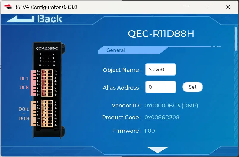

Kod za konfiguraciju EtherCAT Slave QEC-R11D88H Digitalnog I/O modula se takođe generiše iz 86EVA konfiguratora. Dodeljuje se ime jedinici, a nakon toga i funkcije svih potrebnih ulaza i izlaza u nekom projektu.

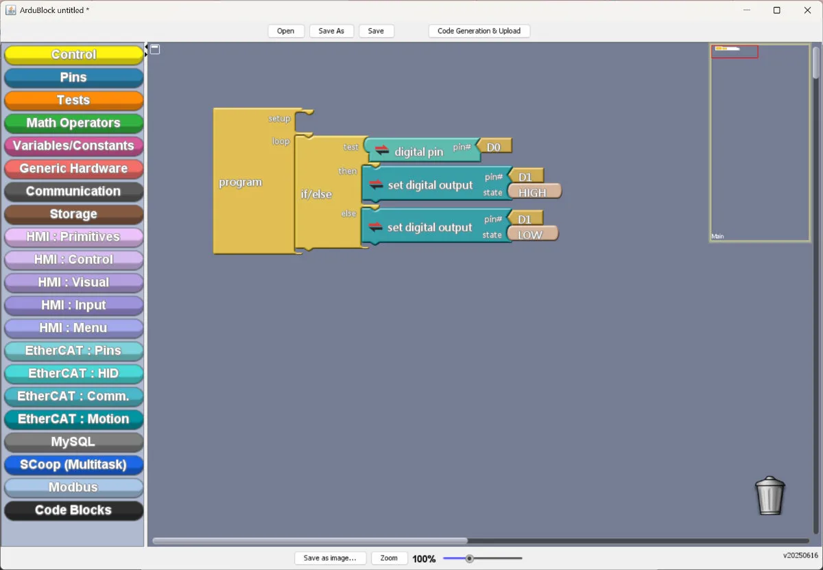

Još jedan modul u okviru 86Duino IDE nam može biti interesantan, a to je ArduBlock modul za Non-code programiranje funkcionalnim blokovima. On je jedan od forkova ArduBlockly okruženja koje Arduino više zvanično ne održava. Iako je funkcionalan, zaista ICOP mora uložiti dodatni napor da ovu aplikaciju osavremeni. Kao uzor možda mogu biti i neki od danas aktuelizovanih naslednika ArduBlockly-a poput: Blockly@rduino, Blocklino ili Blockly4Arduino koji su bazirani na oblaku, ali su, ruku na srce, ipak namenjeni mejkerskoj i STEM publici. Ako bi se ipak držali industrijskih standarda, možda bi bilo dobro da ICOP više pažnje usmeri ka, recimo, Siemens TIA FBD (Functional Block Diagram), Arduino PLC IDE-u ili OpenPLC-u koji svi imaju međusobno istu filozofiju ipak različitu od mejkerskog Microsoft MakeCode pristupa koji je bliži STEM-u. Kao neku srednju vrednost treba pogledati i Tibbo AppBlocks softver o kome smo pisali u recenziji Tibbo AppBlocks Demo Kit-a, koji pokušava da izmiri ta dva ekstrema Non-code programiranja.
