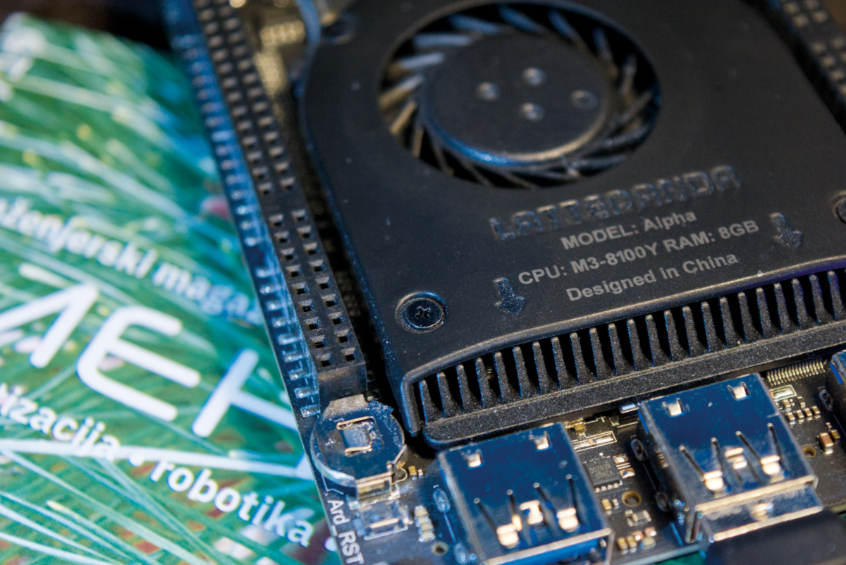

LattePanda Alpha linija (uključujući i slabiju, Delta verziju) je započela 2017. kao kampanja na sajtu Kickstarter, materijalizujući se u 2018. godini kao prva generacija ovog uređaja. Nova revizija 2019. godine je donela nekoliko promena, od kojih su najbitnije zamena starijeg Core m3-7y30 procesora za noviji Core m3-8100y, i korak unazad sa dvokanalnog na jednokanalni RAM, zadržavajući 8GB LPDDR3 memorije. Mi mislimo da je ova promena opravdana, jer je cena uređaja ostala nepromenjena i u novoj verziji, a noviji čipovi kompanije Intel uvek koštaju značajno više, te su druge mere uštede morale biti primenjene. Scenariji upotrebe ovakvog računara retko kada zahtevaju dvokanalni RAM, te, u teoriji, ova promena nema velikih negativnih uticaja na performanse.

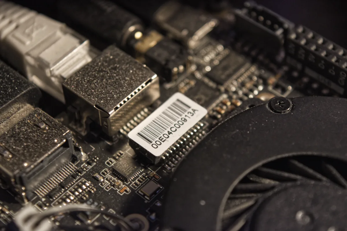

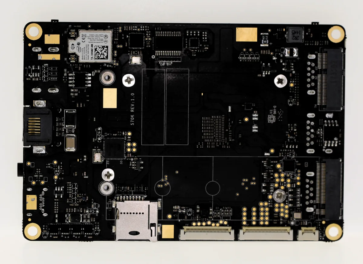

Alpha 864s dolazi sa Intel Core m3-8100y procesorom i integrisanom Intelovom UHD610 grafikom, zajedno sa 8GB LPDDR3 jednokanalne RAM memorije i 64GB ugrađene eMMC memorije. LattePanda takođe poseduje tri USB 3.0 porta, kao i USB Type-C konektor, koji podržava standard napajanja (PD standard) i DisplayPort standard. Tu su i 3.5mm audio konektor, gigabitni Eternet, čitač microSD kartica, port za trakasti video kabl za touchscreen monitor i dva M.2 porta – od kojih je jedan Key-M, a drugi Key-E. Key-M port je pogotovo interestantan, jer on omogućava povezivanje NVMe SSD diska, za proširivanje dostupne memorije i upotrebu ekstremno brzih diskova. Ovaj port takođe omogućava da se diskretna grafička kartica, kao i niz drugih PCIe x4 uređaja, poveže sa LattePandom. Posle malo konfiguracije i isprobavanja sa dva SSD diska, uspeli smo da podignemo sistem. Nakon toga, sve je išlo glatko, sa neverovatno responzivnim korisničkim iskustvom. Ovaj SBC takođe nudi WiFi 802.11 AC standard na 2.4GHz i 5GHz, kao i dual-band Bluetooth 4.2 na ploči. Međutim, potrebna je upotreba eksternih antena koje su priložene u kutiji. Mi bismo, međutim, mnogo više voleli da vidimo antene integrisane u PCB pločicu, kao kod novijih Raspberry Pi modela. Barem nije potrebno kupovati dodatan hardver za upotrebu ovih radija, kao kod nekih drugih konkurenata. Napajanje za računar takođe dolazi u kutiji.

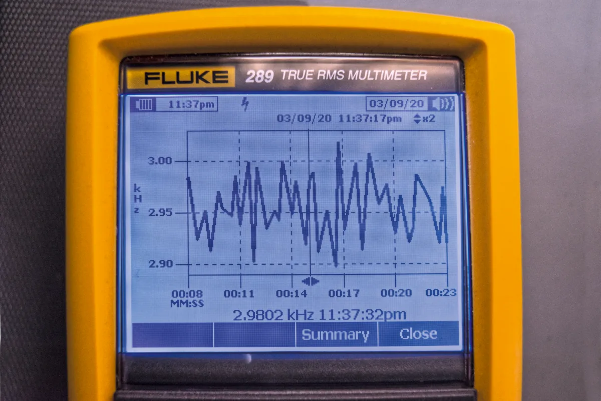

Preciznost GPIO tajminga je ono što se može očekivati od ATmega mikrokontrolera – precizan je u milisekundu. Iako je ovo MCU sa taktom od 16 MHz, Arduino softver i biblioteke ne podržavaju preterano brz GPIO – te se maksimalna stabilna frekvencija izlaza kreće oko 3 kHZ. Za više je potrebno pisati standardni C kod.

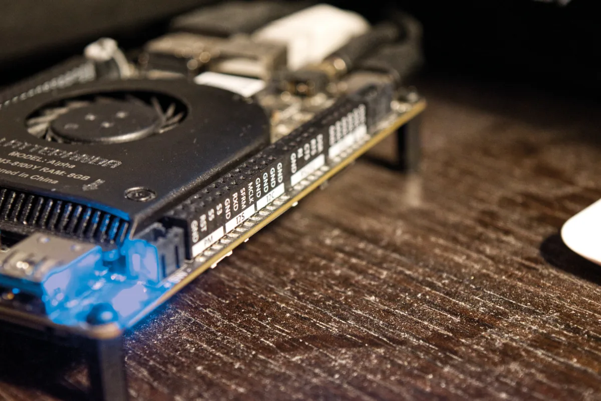

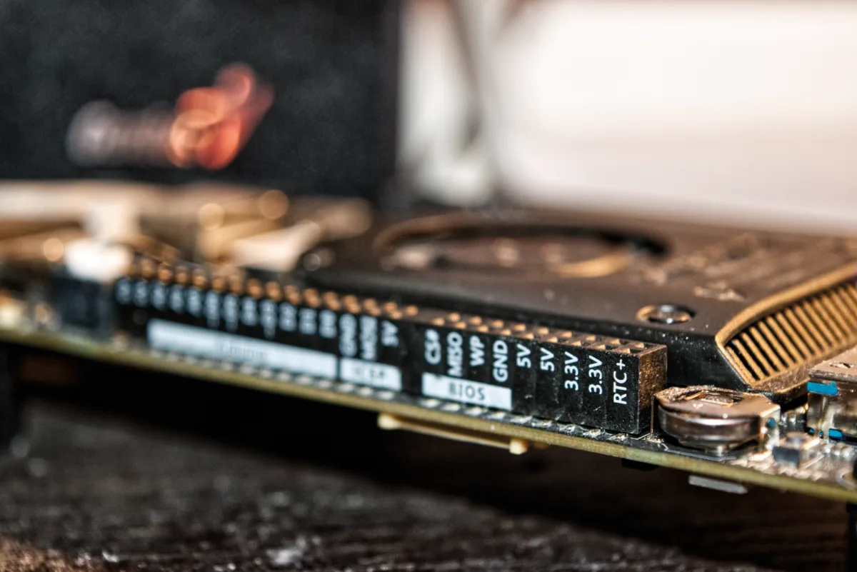

Paralelno sa stranicama ploče se nalaze dva seta ženskih pinheader letvica. Ovde se mogu naći Arduino pinovi, dodatni USB 2.0 interfejs, RS232 interfejs, brojni uzemljeni pinovi, kao i niz I2S, I2C, UART i SPI komunikacionih interfejsa. Ovde se mogu naći i par pinova koji mogu upravljati stanjima procesora, kao i 12V DC konektor za napajanje, za oslobađanje USB-C porta, koji se normalno koristi u te svrhe.
