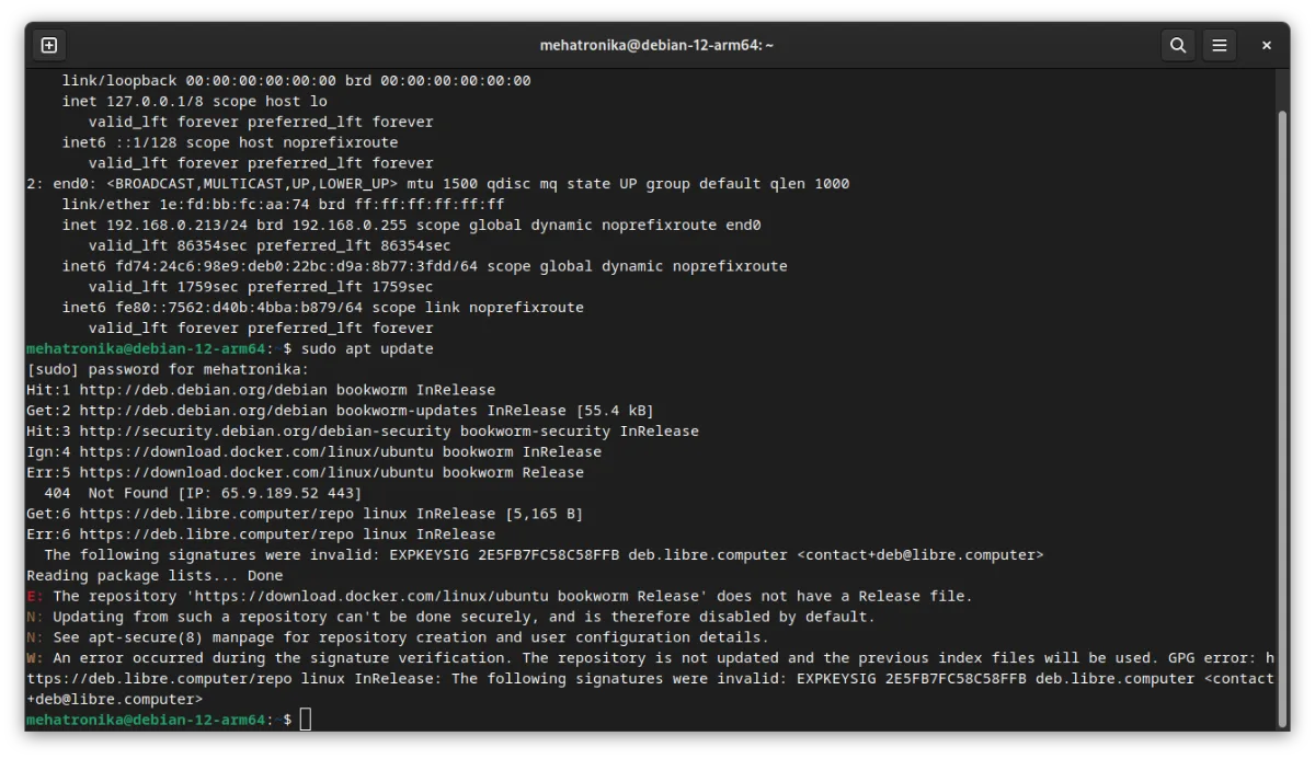

Na našem primerku je na eMMC modulu već bio zvanični Debian 12 imidž koga smo sada ažurirali (6.12.42 Linux kernel je sada na njemu) i tom prilikom uočili dve „nepravilnosti“. Prva je da je Debian Docker repozitorijum na pogrešnoj lokaciji. Promenom u /etc/apt/sources.list.d/docker.list na: https://download.docker.com/linux/debian bookworm stable taj problem je rešen.
photo: magazin Mehatronika
Drugi problem je neispravnog popisa za libre.computer.repo i taj problem se rešava iz terminala po uputstvu sa libre wiki-a, nakon čega se sve dovodi u red.
wget https://deb.libre.computer/repo/pool/main/libr/libretech-keyring/libretech-keyring_2024.05.19_all.deb
sudo dpkg -i libretech-keyring_2024.05.19_all.deb
sudo apt update

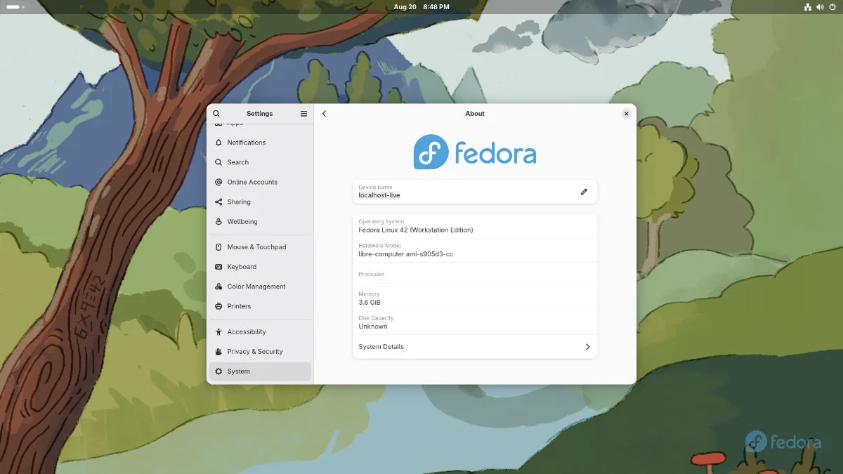

Iako na sajtu kaže da je moguće, uz određene probleme, pokrenuti zvanični ISO imidž Debian 13 OS-a nama to nije pošlo za rukom. Međutim, uspeli smo bez problema da pokrenemo zvanični Fedora Linux 42 ISO imidž sa SD kartice. Brzina nije adekvatna, a na disku je određena veoma mala primarna particija za rad. Nismo uspeli da instaliramo OS na eMMC/USB/SD karticu standardnim postupkom iz ove „demo“ instalacije, jer nije mogla da prepozna disk na SBC-u na koji bi se OS instalirao.

Iznenađenje sa kojim smo se susreli je EtherealOS. Novi Libre Computer „softver proizvod“, koji je deo firmvera i do koga se dolazi prilikom startovanja sistema uz pritisak dugmeta ESC. Pojavljuje se Boot meni, a jedna od stavki je EtherealOS. Namena je lako flešovanje OS-a na eMMC, SD ili eksterni USB SBC-a. Trenutni izbor čine Debian (11 i 12), Ubuntu (20.10, 22.10 i 23.04), Raspbian (10, 11 i 12) i Fedora 42 (Worksation, KDE, …). Terminalni GUI će vas voditi kroz kompletan proces. Za rad je neophodna Etherenet veza. Odlično odrađen posao – ovim alatom smo bez problema flešovali Fedora 42 KDE na eMMC modul.
