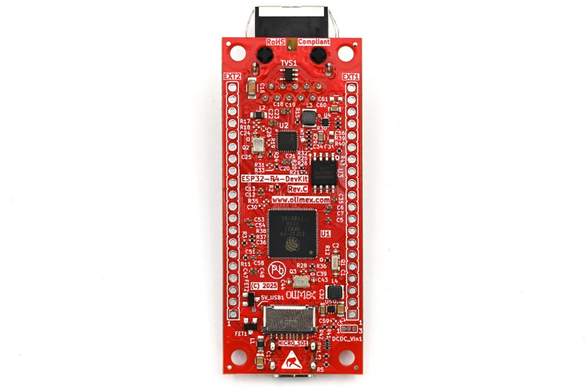

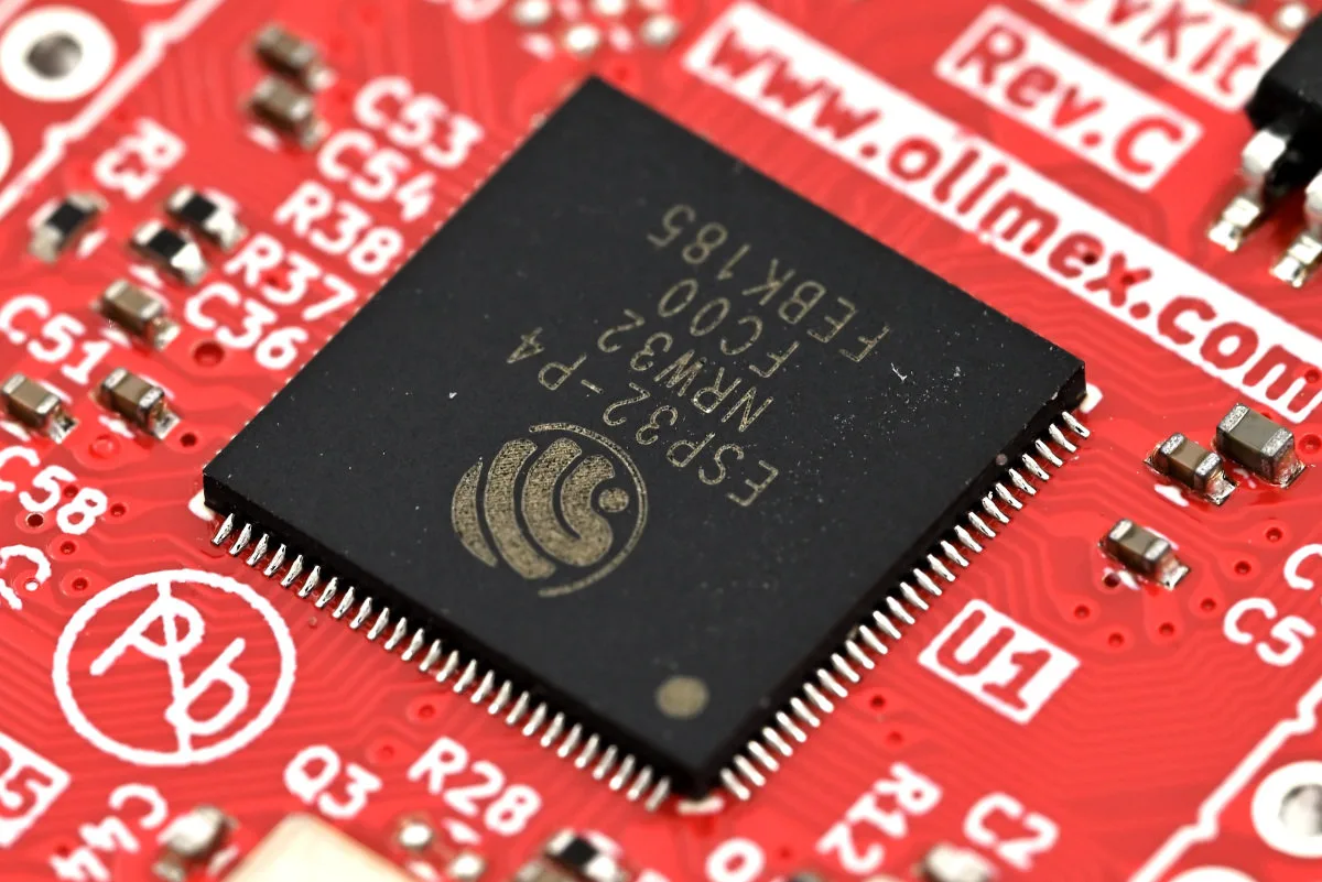

Pločica dimezije 72 x 30 mm nosi novi Espressif ESP32-P4 NRW32 što nam govori da je u njega integrisano 32 MB PSRAM. Postoji i model ESP32-P4 NRW16 sa 16 MB PSRAM-a. Ovaj SoC ima dva RISC-V jezgra koja u prvim objavama rade na 400 MHz, ali sada vidimo da se komercijalni primerci čipova specificiraju sa 360 MHz uz opciju da kupac može posebno zatražiti da mu se isporuče 400 MHz SoC-evi. Čip ima 768 KB internog L2 RAM-a. SoC ima 8KB zero-wait TCM RAM-a neophodnog za vremenski kritične operacije. SoC je izveden da radi u industrijskom opsegu temperatura -40 do 85 C, a za napajanje mu je potreban napon u opsegu 3.0 do 3.6 VDC.

Pored SoC-a na toj strani ploče razvojnog sistema nalazi se i push-pull ležište za SD karticu, koja se može koristiti kao skladište podataka koristeći SDIO 3.0 interfejs. Na slici se lepo vidi da je i sam čip malih dimenzija, posebno ukoliko se uzme u obzir broj izvedenih interfejsa unutar njega. Ovde treba pomenuti da čip ima bogat izbor bezbedonosnih funkcija poput: Flash Encryption, Secure Boot V2.0, Device Identity with Device Signature i Memory Protection.
photo: magazin Mehatronika
Dva čipa koja se razaznaju na ovoj strani pločice su: veći Winbond W25Q128JV SPI Flash od 16 MB i manji IC+ IP101GR 10/100 Mbit Ethernet transiver sa MII/RMII interfejsom. Nismo se sretali sa ovim transiverom do sada, a po specifikacijama treba koristiti Cat5 Ethernet kabl.

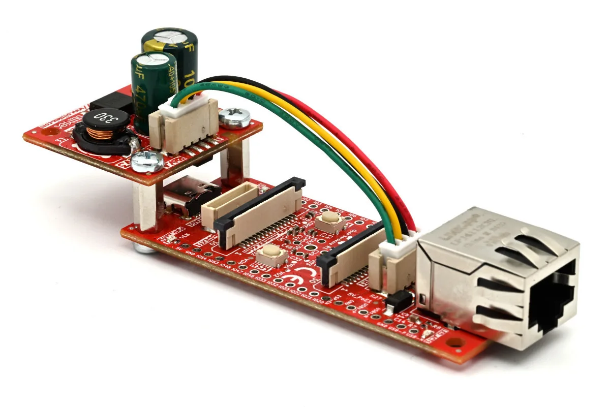

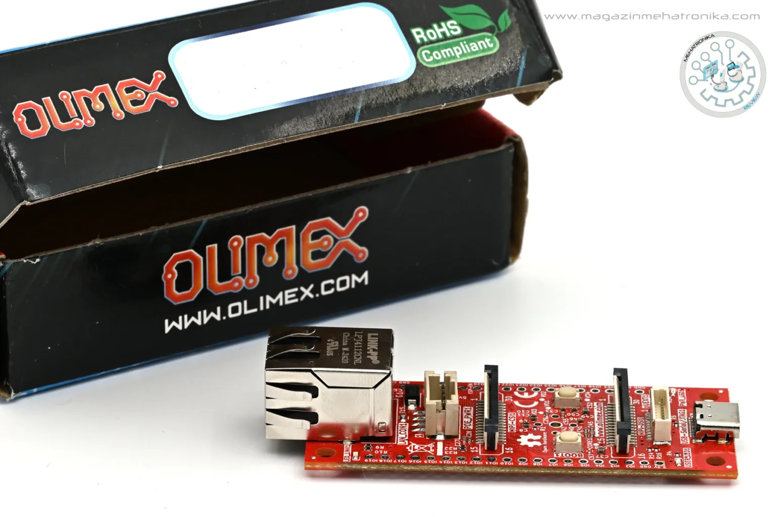

Sa druge strane ploče je malo veća gužva. Tu je RJ45 Ethernet konektor povezan na pomenuti transiver. PoE konektor za povezivanje dodatne pasive PoE ekspanzione kartice. MIPI-CSI konektor u koga se može povezati Raspberry Pi Cam module v1 kamerom sa OV5647 senzorom.
Reset i Boot dugme su praktično postavljeni, dovoljno udaljeni da ne ometaju simultano pritiskanje. Tu je onda MIPI DSI izlaz koji je signalno potpuno kompatibilan sa Raspberry Pi 7″ LCD tač MIPI displejem. Za sada nismo našli drajver koji bi mogao da upravlja radom ovog displeja, ali postoje za sada dve opcije koje nudi Olimex. Prva je premo MIPI DSI interfejsa – 2.8 “ 800 x 640 pikselni LCD , a druga preko pUETX-a, isto 2.8 inčni LCD panel rezolucije 320 x 240 piksela. Olimex je pre kratkog vremena napravio i MIPI-to-HDMI pločicu koja omogućava povezivnje HDMI ekrana na ovaj razvojni sistem.

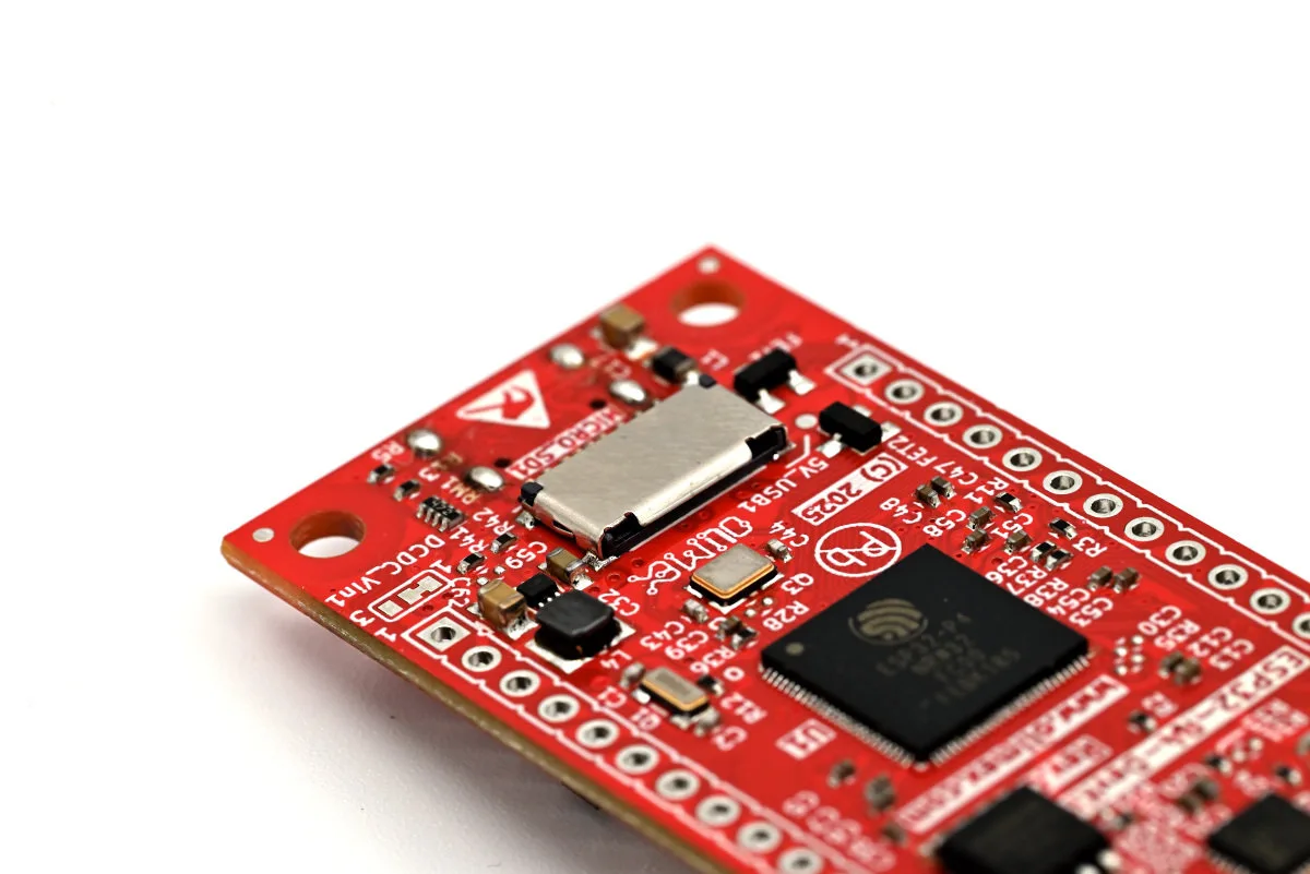

Najzad tu je i pUEXT konektor koji je svojstven Olimex pločama i za koji nude mnoštvo senzora i aktuatora. Interfejsi koji se na njegovim pinovima nalaze su: UART0, I2C i SPI i redundantni su sa interfejsima na GPIO-u. Na dnu je USB-C JTAG konektor za napajanje, dibagovanje i programiranje.

Najzad tu su i četiri LED diode. Uz RJ45 konektor su žuta i zelena dioda koje signaliziraju protok podataka preko Ethernet veze izmeštene sa RJ45 konektora gde se obično nalaze, a na dnu pločice uz USB-C konektor su leva zelena programabilna (GPIO2) i desna crvena kao indikator napona napajanja pločice.

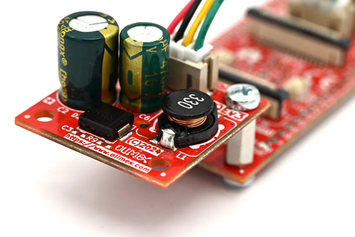

Na početku smo pomenuli PoE konektor. Olimex tim je razvio i PoE dodatnu pločicu dimenzija 25 x 25 mm koja se sa dva odstojnika povezuje za glavnu ploču. Ploča usaglašava napone u PoE mreži i reguliše ih.
PoE ploča bez dodatnog hlađenja može isporučiti do 5 V/ 1 A kroz Ethernet vod i nije galvanski izolovana. Dizajnirana je za ovaj razvojni sistem, ali se može generalno koristiti i na drugim pločama koje imaju PoE sposoban magnetni transformator. ESP32-P4 nema modul za bežičnu komunikaciju, već je Espressif predvideo da se koriste postojeći SoC-evi serija ESP32-C/S/H i povežu preko SPI/SDIO/UART interfejsa, dok se za međusobnu komunikaciju koriste ESP-Hosted ili ESP-AT rešenja.

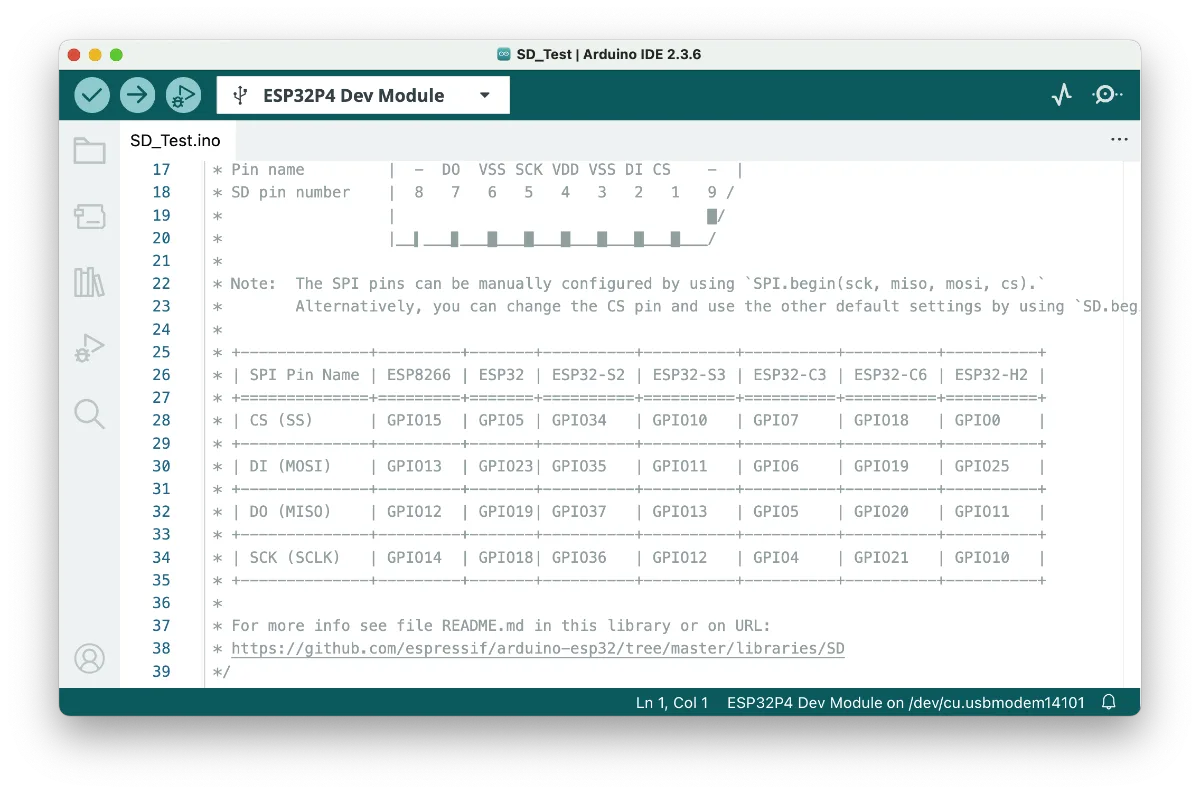

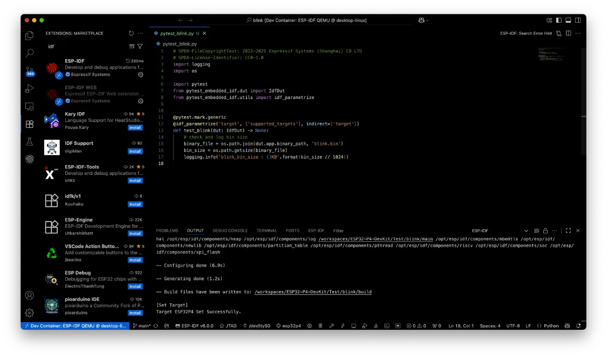

Nama je tradicionalno Arduino IDE blizak, pa će to verovatno biti prvi izbor za programiranje ovog razvojnog sistema. Nakon instalacije 3.3.0 Espressif esp32 definicije ploča imaćete podršku za ESP32-P4 Dev Modul. Podešavanja možete naći na sajtu Olimex-a. Za sada je problem sa drajverima za MIPI DSI, ali će vremenom taj problem sigurno biti rešen. Iako postoji veći broj primera za ovaj SoC, oni još nisu objašnjenjima prilagođeni P4 modelu, pa na o obratite pažnju.
Za zahtevnije programiranje sam Espressif, a i Olimex je dao svoje primere, preporučuje ESP-IDF razvojno okruženje. Sama instalacija i podešavanje je nešto zahtevnija, a možda je najjednostavnije to uraditi kroz Visual Studio Code ESP-IDF ekstenziju. Neverovatno je da će korisnici Čelik aplikacije na Windows-u imati problem da instaliraju IDF okruženje zbog neispravnog formata zvaničnih sertifikata.
