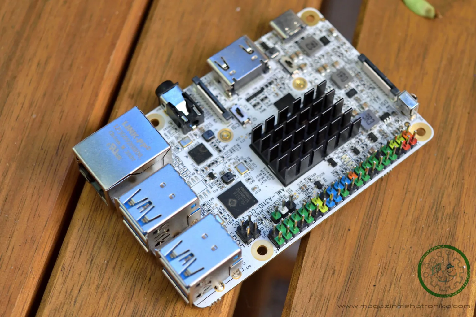

Libre Computer Alta AML-A311D-CC, o kojoj smo detaljno pisali u recenziji je SBC sa najboljim performansama ovog proizvođača. Amlogic A311D SoC je šestojezgarni i ima dva ARM Cortex-A53 i četiri ARM Cortex-A73 jezgra. ARM Cortex-A73 veoma retko srećemo, pa treba istaći da su to energetski optimizovana ARM Cortex-A72 jezgra, koja se isporučujući identične performanse kao i ARM Cortex-A72 za 30% manje zagrevaju. To i dalje ne znači da ih ne treba hladiti.
Performanse koje ovaj SoC postiže su nešto bolje od Raspberry Pi 4, ali gotovo dvostruko lošije od novog Raspberry Pi 5. Po gotovo identičnoj nabavnoj ceni. Doduše, Amlogic A311D ima i NPU sposoban za 5 TOPS-a operacija, koga ni nekada, a ni sada nismo uspeli da pokrenemo prateći zvanična uputstva.

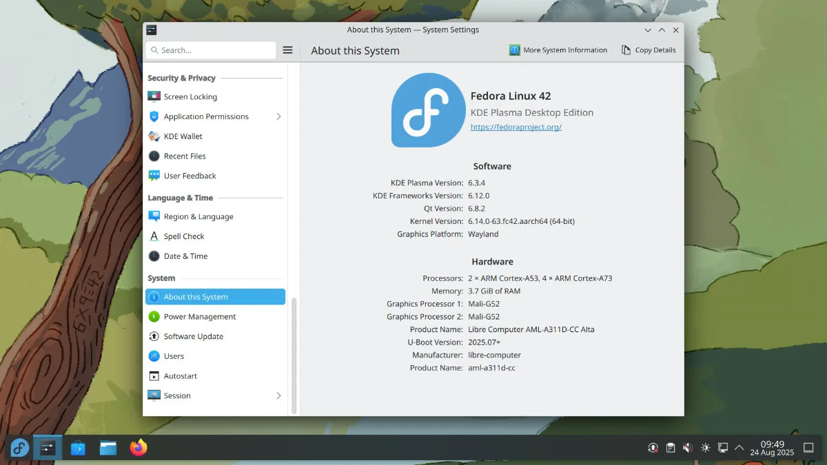

Kada smo prvi put isprobavali EtherealOS na Alta SBC-u dostupna je bila Fedora 42. Prilično je „štucala“ i iako smo odabrali KDE desktop okruženje koje njoj najbolje „prija“ ipak nismo bili zadovoljni iskustvom rada u njoj. Zato smo i sačekali sa ovom re:Recenzijom neodlučni da li uopšte i da je napišemo.

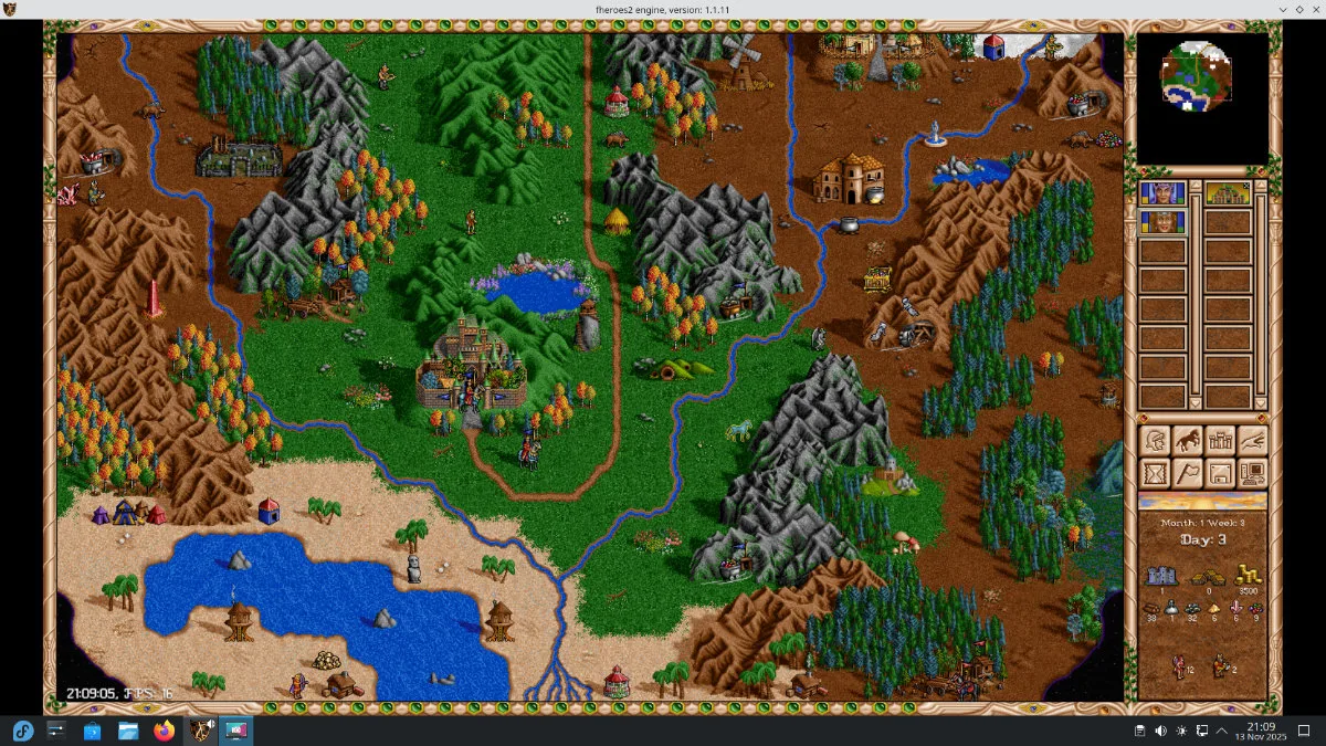

Međutim, prateći razvoj OS-a, Libre Computer EtherealOS je obogatio svoju ponudu i sa Fedora 43 verzijom. Odabrali smo opet KDE i na slici ispod jasno možete videti koliki korak u novim verzijama softvera je učinjen. Primetite da je u potpunosti implementirana Wayland grafička platforma.

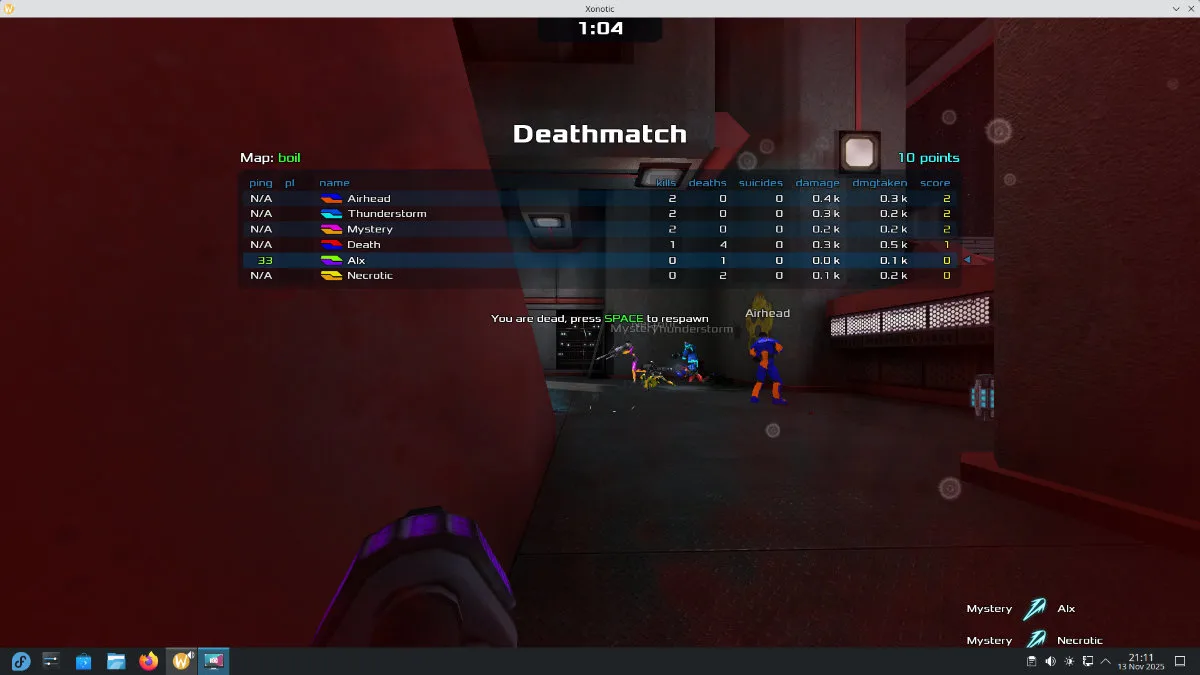

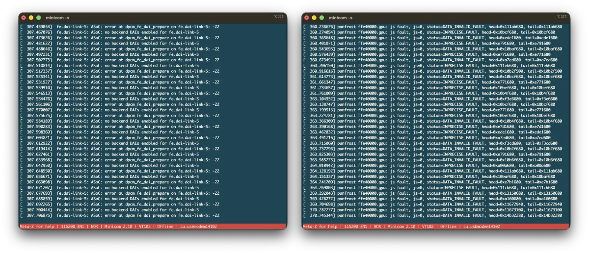

Ono što implementaciji Fedora 43 OS-a na Alti zameramo je povremeno blinkanje ekrana pri rezoluciji od 1920×1080 tačaka. Ovaj put, odstupajući od dosadašnje prakse da testiramo kroz benčmarke, mada smo to već uradili u recenziji, želeli smo da vidimo kakvo je „retro-gejmersko“ iskustvo. Klon Heroes of Might and Magic II – legendarne potezne strategije koja je ovog oktobra 2025 je napunila tačno 29 godina, nije izgubila šarm, posebno onima koji su je igrali u originalu na nekom tada moćnom 33 MHz-nom i486 računaru.
Moderniji Xonotic, klon Quake arene, radiće pri rezoluciji 1920×1080 na oko 45 fps na ovom ARM Mali-G52 MP4 GPU-u sa 6 izvršnih jedinica. Od ovog hardvera ne treba očekivati previše, ali za retro gejming, to što pruža sasvim je dovoljno.

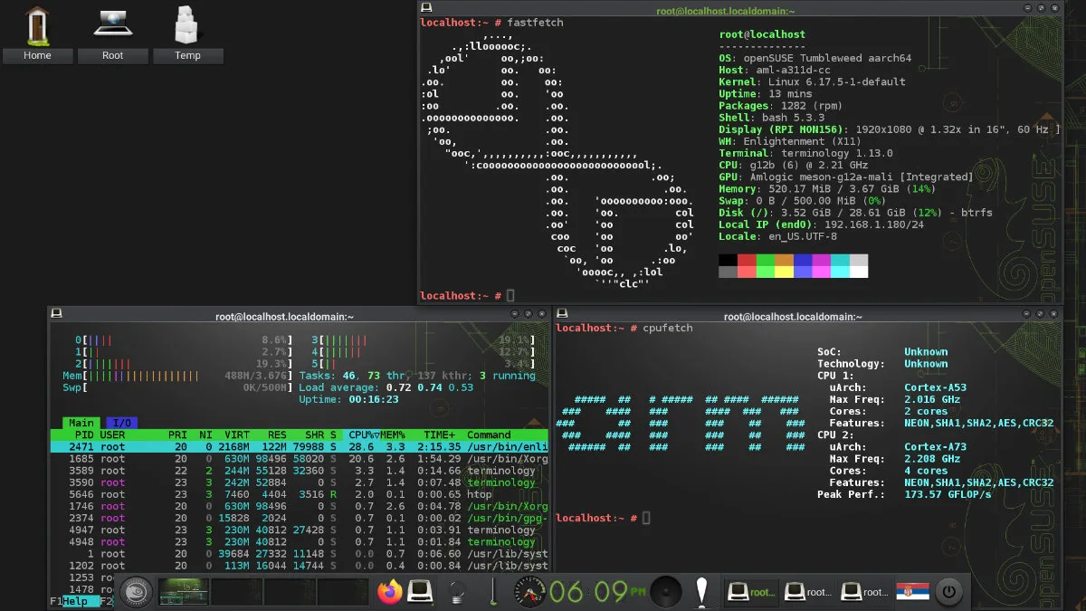

Najnovi openSUSE Tumbleweed je ponuđen u velikom broju desktop okruženja. Nama se E20 Enlightenment učinio posebno interesantan, pre svega jer je minimalan, a time targetira računare sa slabim hardverom – dakle SBC-ovi su u fokusu. To što ga nismo sretali kod drugih Linux distribucija samo ga je učinilo intrigantnijim.

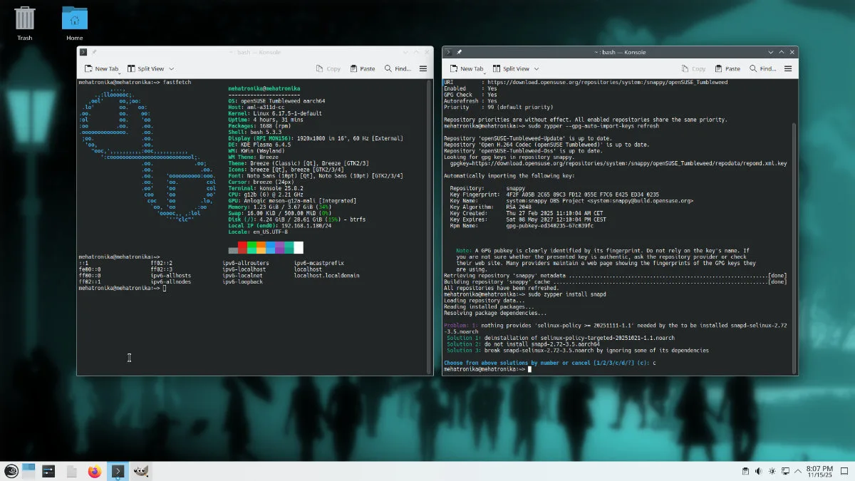

Zabavno jeste, ali smo se suočili sa velikim problemom – instalacija snapd-a nije ono što smo očekivali. selinux-policy pravi problem, o kome smo čitali i na internetu. Ovo dovodi do toga da veliki broj aplikacija nećete moći da instalirate, ako nema druge opcije osim snap instalacije. Ništa se nije promenilo ni kada smo koristili KDE desktop okruženje umesto E20. Ono što je istina, u KDE okruženju nema treperenja ekrana.

Najzad smo se vratili na Ubuntu 22.04 OS i nakon lake, ali dugotrajne instalacije – Gnome je samo glomazan, Ubuntu je radio stabilno – osim što je ugrađeni Firefox sve vreme kreirao artifakte u svom prozoru. Rešenje je obično jednostavno i svodi se na gašenje hardverske akceleracije u podešavanjima Firefox-a – svuda osim ovde, gde je problem očigledno dublji, negde u implementaciji Panfrost drajvera. Slično je i sa ALSA frejmvorkom.
