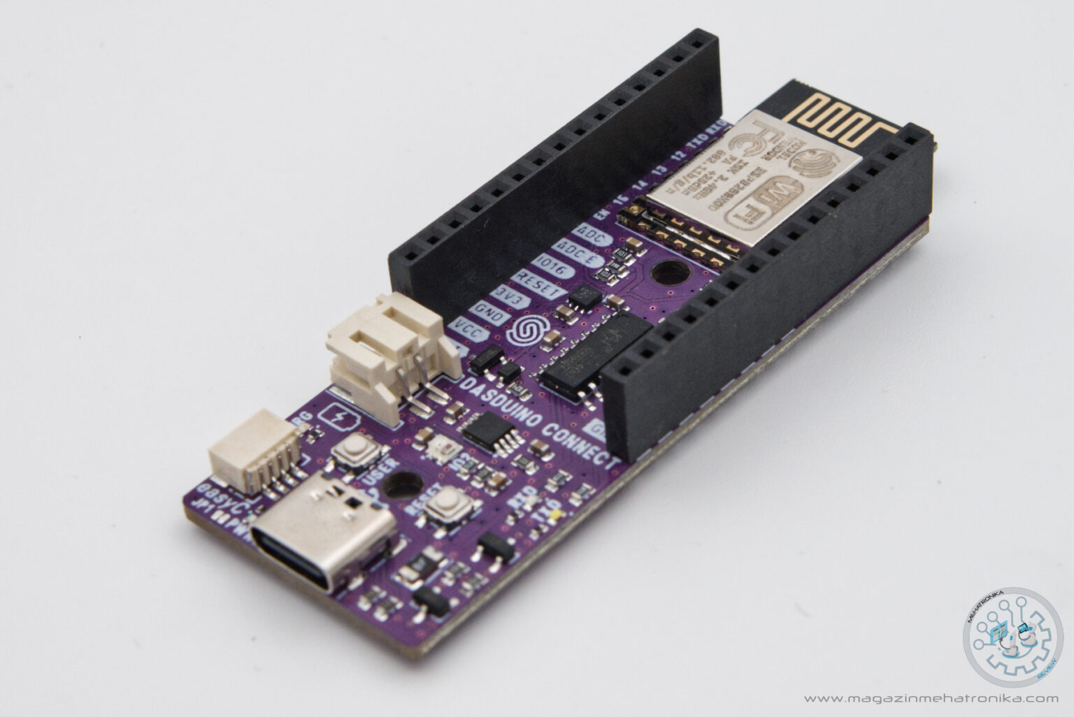

Vratimo se na Dasduino CONNECT. Njegovu osnovu čini Espressif Systems ESP8266 32-bitni 2,4 GHz Wi-Fi mikrokontroler baziran na Xtensa LX106 dizajnu. Sam modul ima sopstvenu antenu. Iako je Espressif u međuvremenu razvio celu ESP32 seriju koja je veoma popularna danas, u onim primenama gde je stariji ESP8266 dovoljan, zbog cene i pouzdanosti nije retkost njegova implementacija. Često ga možemo naći u IoT Smart uređajima poput kamera za nadgledanje, pametnim displejima, pametnim senzorima ili čak iPLC-ovima. Budući da je odlično podržan bibliotekama za veliki broj standardnih mejkerskih senzora, odličan je izbor i za STEM i hobističku primenu, kao IoT čvor u bežičnoj mreži.
photo: magazin Mehatronika
Komunikacija sa računarom prilikom flešovanja obavlja se preko USB-C konektora. Odmah iza njega su Reset i User dugme koje služi za prebacivanje pločice u mod za flešovanje novog programa. Napajati se može preko USB-C kabla, ali i baterijski preko dvopisnkog belog konektora koji je postavljen bočno. Na ovaj način, zbog male potrošnje, osiguran je dugotrajan i nezavistan rad, kao i ugradnja u prenosne, baterijski napajane uređaje.
Na poleđini pločice Soldered je jasno označio svaki od pinova. Treba napomenuti da je moguće kupiti Dasduino CONNECT sa i bez ugrađenih hedera. Na pinove hedera izvučeno je devet od šesnaest IO linija, kao i napojne linije i Tx/Rx par. Sve ono što je neophodno za rad i van easyC sistema, koji je podržan jednim easyC konektorom koji se nalazi odmah uz konektor za bateriju.
