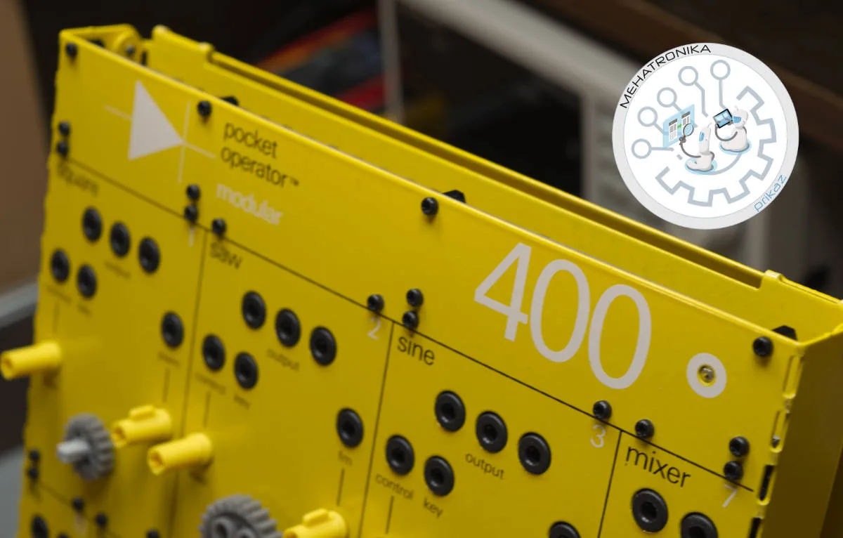

Do sada smo se napričali o muzičkim sposobnostima novih modulara, ali hajde da ih pogledamo sa tehničke strane.
Kao prvo, oscilatori proizvode čiste signale, svi od 4 VPP (±2 V). Testerasti oscilator ima malo “jitter-a” u svom izlazu, ali to nije ništa vredno previše pomena. Oscilatori koriste 1 V/oct sistem, što je standardno. Naravno, ovo su pravi analogni izvori, te zahtevaju vreme zagrevanja pre nego što mogu da zadrže svoj štim pravilno. Filter, samo-oscilujući po prirodi, je sposoban da ubaci dosta “ringing”-a u bilo koji ulazni signal, pa čak i šum. Mešavina šuma i filterske oscilacije može da stvori veoma zanimljive zvuke, gde samooscilacija izvlači divne harmonike.
Svaki filter je kolo sa pozivnom povratnom spregom, ukoliko je količina “rezonancije” (vraćanja signala u kolo) dovoljno visoka. Četvoropolni filter rotira fazu signala cutoff frekvencije tačno 4×90=360 stepeni, dok oni sa samo malo višom ili nižom frekvencijom izlaze iz faze. Ovo prouzrokuje cutoff frekvenciju da harmonski rezonira, čineći je glasnijom od ostatka signala. Ovakvi filteri su se smatrali lošim u prošlosti, ali danas ih njihove zanimljive zvučne karakteristike čine traženim. Oni se retko nalaze kod kompaktnih, jednostavnih sistema, čak iako mnogostruko povećavaju mogućnosti. Tamo gde se osnovna frekvencija i frekvencija samooscilacije slažu, javlja se jaka harmonska oscilacija, gde naponi signala prelaze 8 VPP. Ovo je karakteristično za ovakve filtere, mada ipak treba obratiti pažnju na to.
