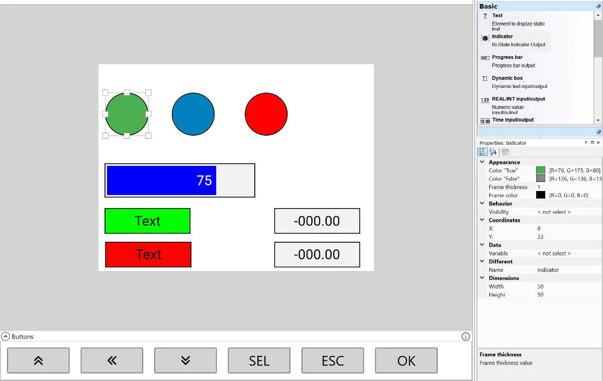

Poboljšani editor za vizuelizaciju uređaja PR205
  • Potpuno nov editor vizuelizacije, razvijen posebno za ovaj uređaj.
  • Bogata biblioteka grafičkih elemenata koja omogućava intuitivno kreiranje korisničkog interfejsa.
  • Prelazi između ekrana sada se mogu kontrolisati pomoću promenljivih ili fizičkih tastera.
photo: akYtec
Ugrađena simulacija ekrana za jednostavno otklanjanje grešaka i vizuelizaciju projekata.

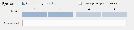

  • Ispravljena je logika opcije „Change byte order“ za uređaje prve generacije (stanje checkbox-a će se jednom invertovati prilikom prvog otvaranja starijih projekata nakon ažuriranja).

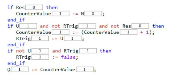

Novi režim simulacije ST koda
  • Uveden je režim simulacije za Structured Text (ST), koji omogućava detaljno ispitivanje i otklanjanje grešaka korak po korak.
  • Promenljive se sada mogu pratiti i menjati direktno tokom simulacije.
  • Jasni vizuelni indikatori statusa i vrednosti promenljivih u realnom vremenu

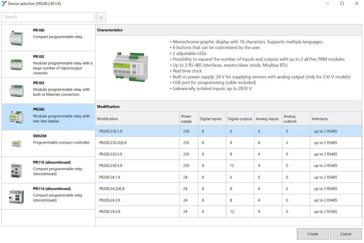

Redizajniran izbor ciljnih platformi
  • Poboljšan interfejs za izbor platforme, sa uređajima grupisanim po proizvodnim linijama radi lakše navigacije.
  • Prikazuje se detaljan pregled informacija o izabranom uređaju, uključujući tip ekrana, mrežne interfejse, tipove I/O signala i mogućnosti proširenja.

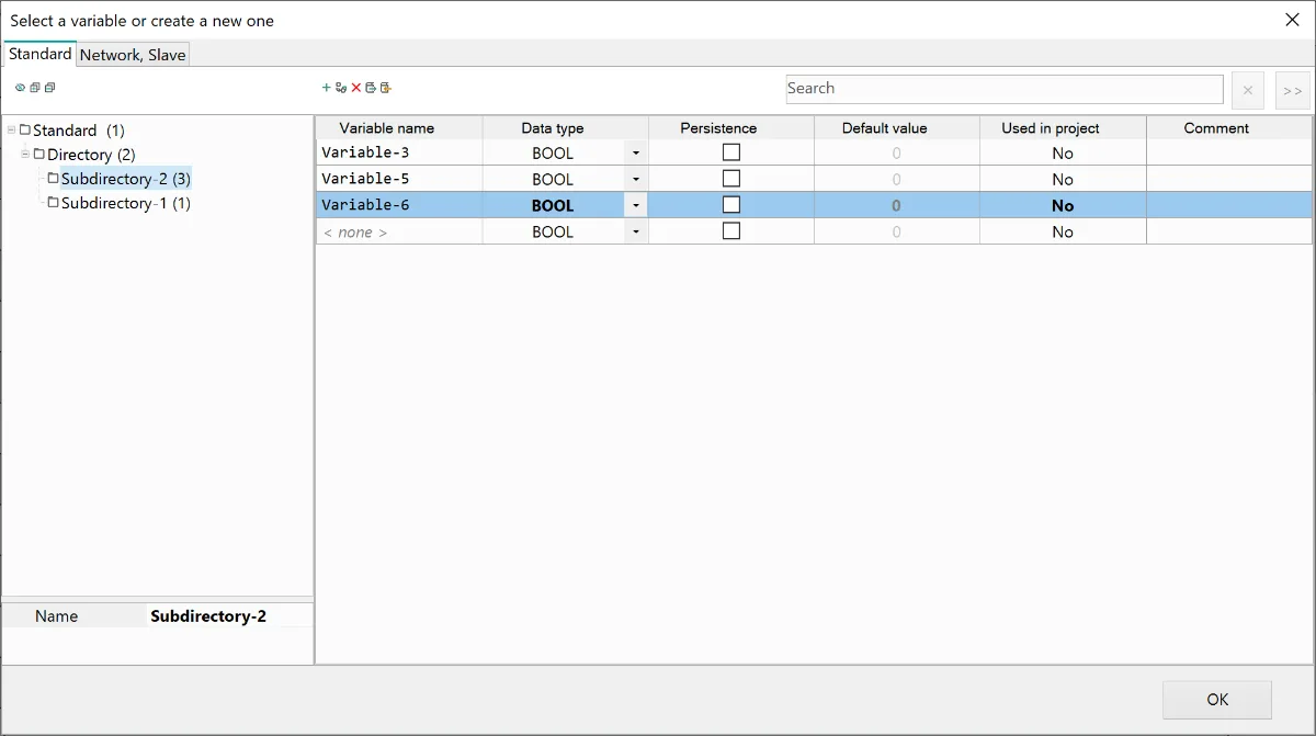

Poboljšano upravljanje tabelama promenljivih
Unapređene tabele promenljivih sada podržavaju organizovanje promenljivih u kategorizovane kataloge.
Jednostavan izvoz/uvoz promenljivih iz CSV fajlova, uz ugrađenu validaciju za veću pouzdanost.
