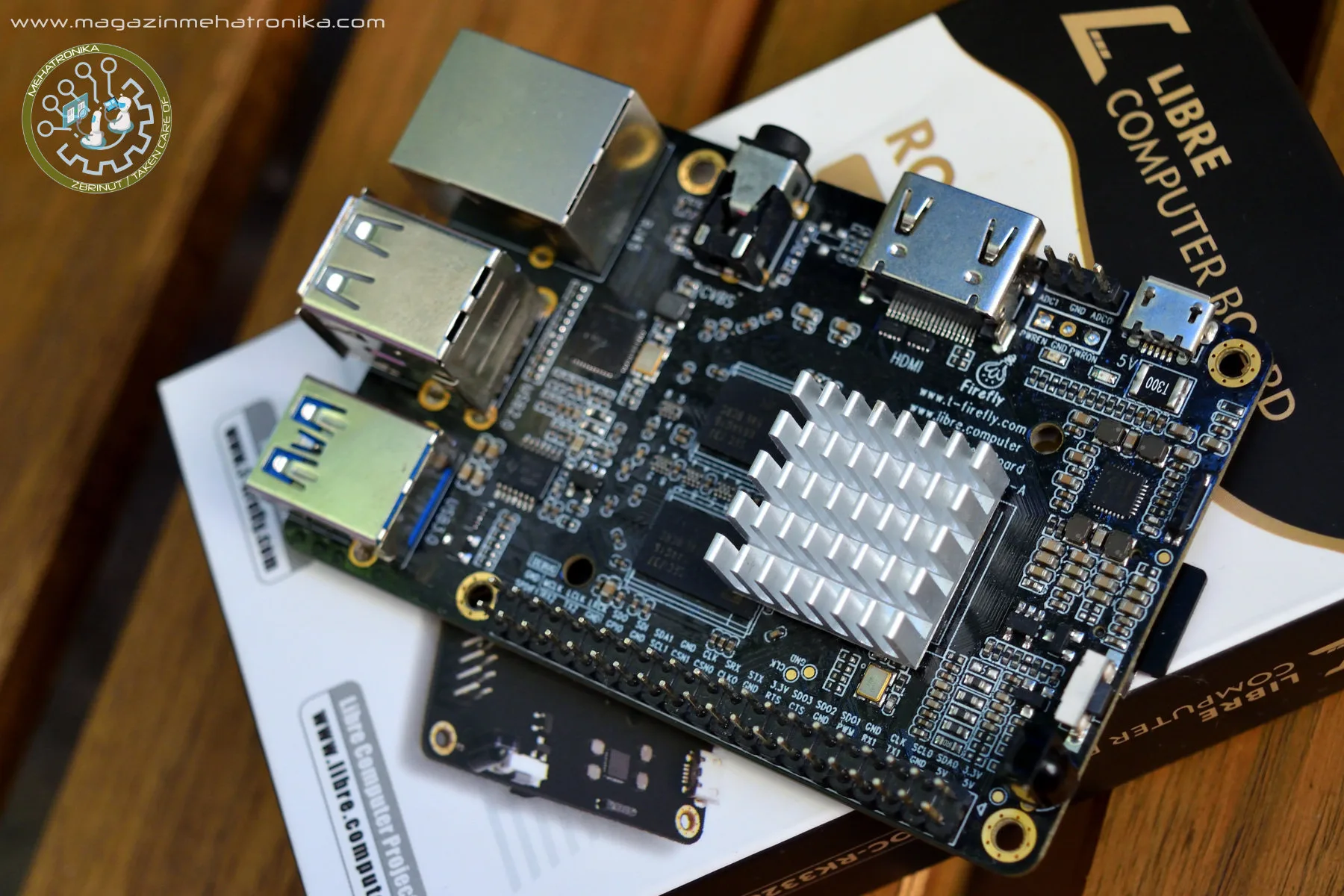

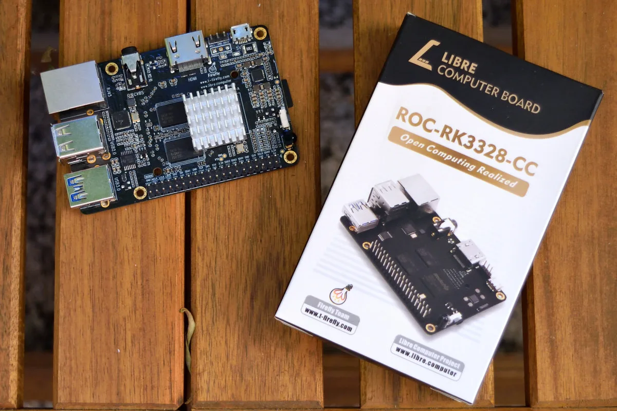

U Libre Computer ROC RK-3328-CC Renegade SBC-u je Rockchip RK3328 koji ima četiri ARM Cortex-A53 jezgra na 1.3 GHz i on sam danas deluje retro. Pojavio se u maju 2018. paralelno i pod Libre Computer i Firefly brendom. Naš primerak je napravljen u decembru 2017. Firefly ga je najavio kao svoju prvu „ultra-small open-source“ ploču. Govorilo se da ima „snažne performanse“ i da na njemu Linux i Android rade „ultra-glatko“. Na sebi je imao za to vreme avangardne tehnologije u tadašnjem SBC svetu: 2133 DDR4, USB 3 port, Gb Ethernet i HDMI 2.0 koji može prikazati 4K video na 60 Hz. Čak je mogla da se dokupi eMMC kartica i utakne u predviđeni konektor, čineći rad daleko bržim nego kada se OS pokreće sa SD kartice.
photo: magazin Mehatronika

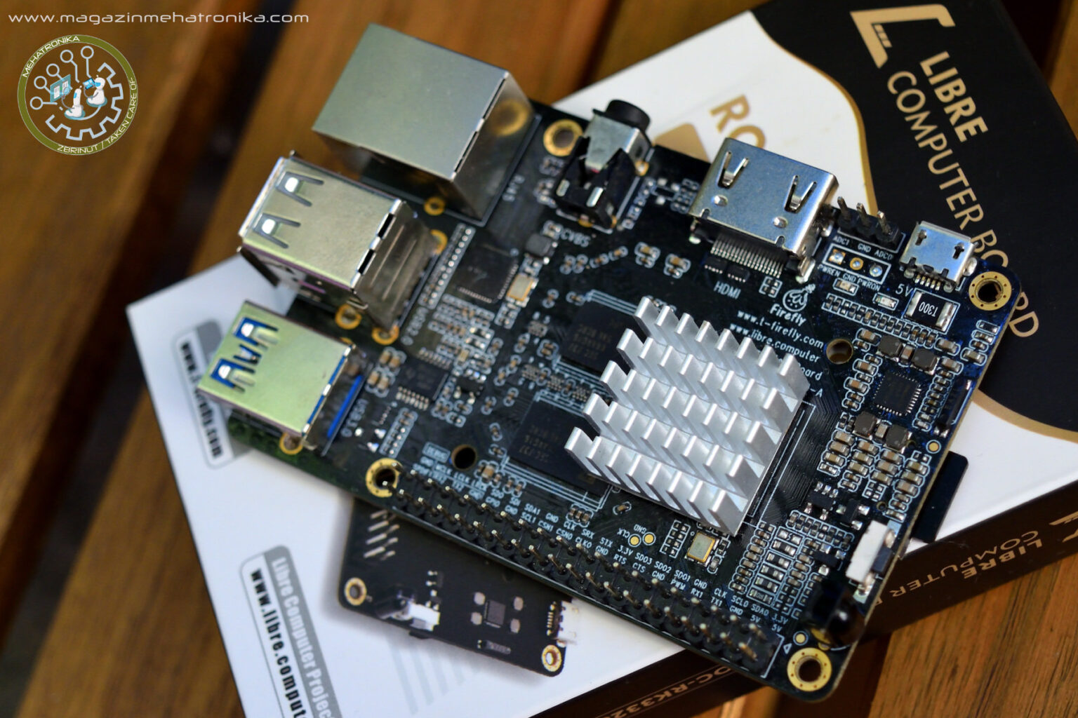

Rockchip je u svoj RK3328 SoC ugradio hardverske enkriptore (SHA1, AES, CRC32) i omogućio ih – što je tada bila glavna zamerka Raspberry Pi modelima i time se ROC RK-3328-CC Renegade sa pravom ponosio. AI tada nije bio opcija, pa NPU-a jednostavno nema, ali zato ima kompozitni video izlaz (CVBS) koji je danas pravi relikt prošlosti. Ako vas interesuju uporedni testovi performansi i detaljniji opis hardvera preporučujemo našu raniju recenziju ovog Renegade (kako ga je Libre Computer nazvao) SBC-a.
Raspberry Pi format nagoveštava ideju vodilju dizajnera – sagraditi ekonomičan i moćniji SBC u Raspberry Pi formatu. U poređenju performansi sa tadašnim Raspberry Pi 3 modelom, mogli bi reći da se uspelo. Nažalost korona je u 2019. promenila sve i na pravo stupanje na scenu morao je da sačeka par godina. Tehnologija je išla dalje i trenutak je realno ispušten. Pojavio se dvostruko brži Raspberry Pi 4 i ovaj ROC RK-3328-CC Renegade nije pokupio onoliko slave kolko mu je realno pripadalo.

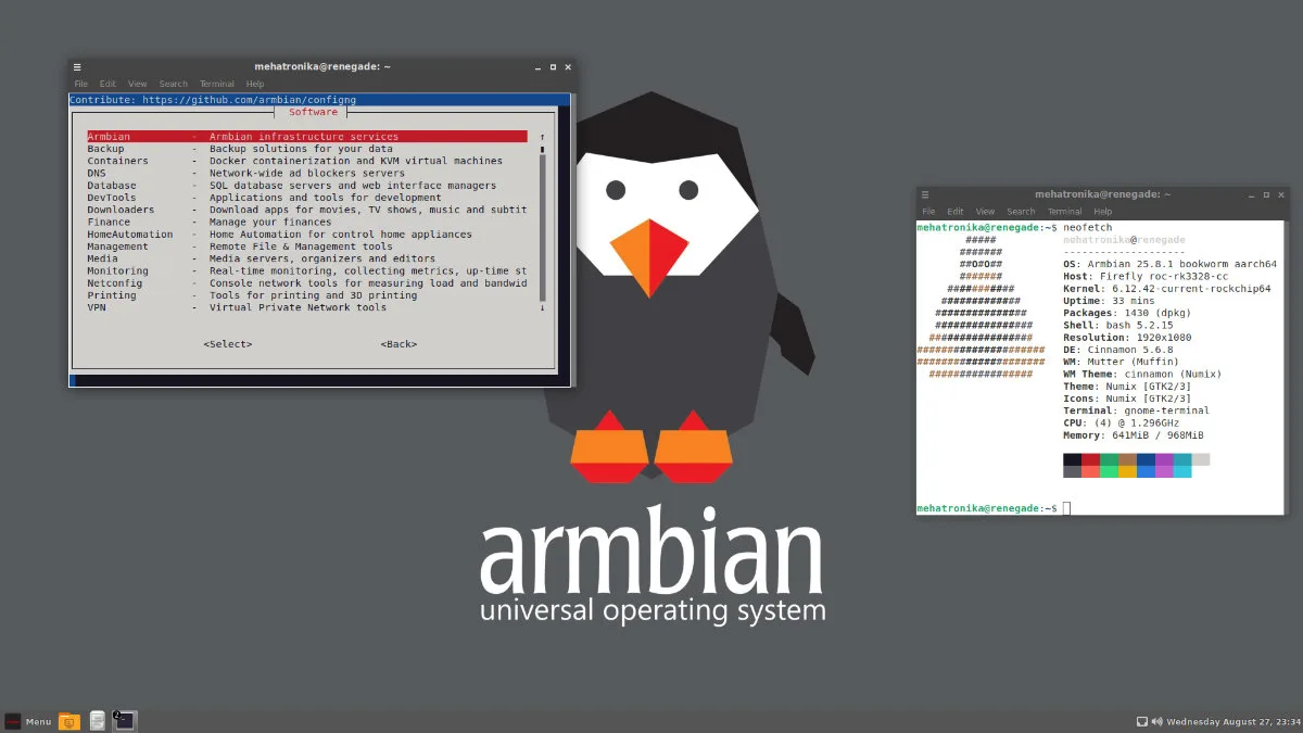

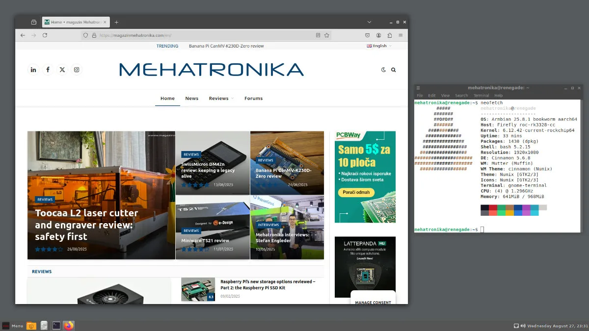

A onda smo se došli do Armbiana i eto iznenađenja. Na sajtu se može preuzeti najnovija 25.8.1 Bookworm verzija sa Linux kernelom 6.12.42. Vrlo, vrlo ažurno za jednu ovako retro ploču. Morali smo prvo da probamo „full“ Gnome verziju (sporo do neugodnosti na 1 GB RAM ploči), ali na kraju ipak zastali na Cinnamon-u. Razlog je samo manja zahtevnost za memorijom, koju ovaj naš primerak jedva da ima. Da se ne lažemo – nije on za ovo, verovatno 4 GB model radi glatko i lepo, ali bilo je jače od nas.
